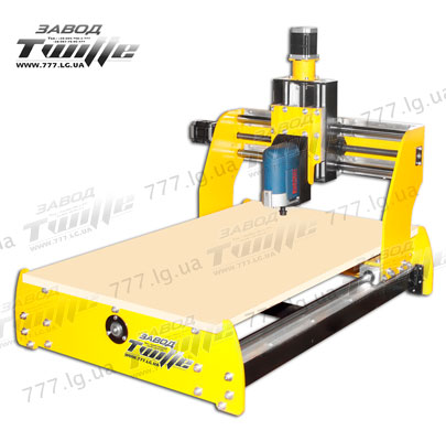

[/attachment]Станок Twitte серия 707-2
Рабочее поле:X: 600 мм, Y: 400 мм, Z: 100мм
В качестве шпинделя: фрезер Фиолент МФ3-1100Э
Обрабатываемые материалы:Дерево
Механика:направляющие 20 мм катанные шлифованные; винты 14 мм метрические с бронзовой безлюфтовой гайкой с выбором люфта.

Вопросы:Пошли полосы по оси Z

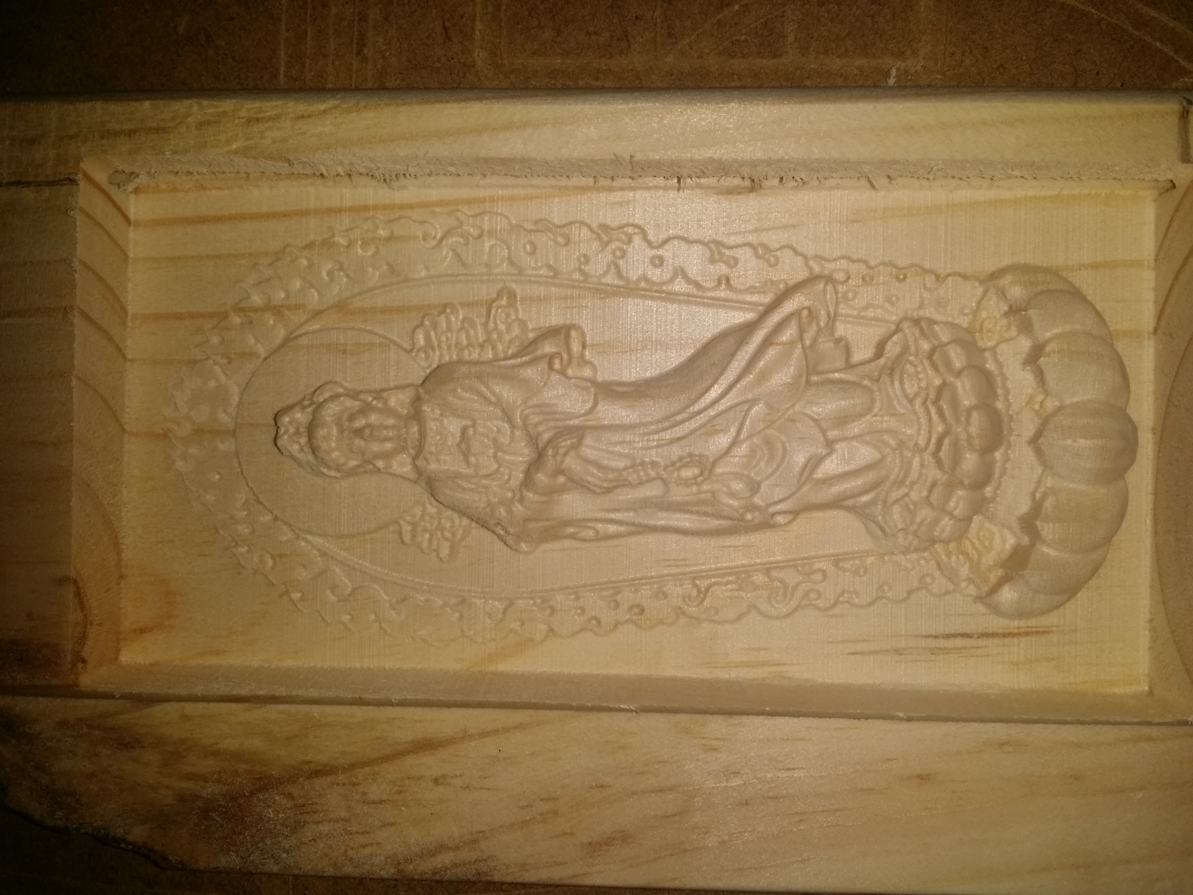

Сейчас пробовал резать Рельеф и выяснилось что иногда получаются полосы по оси Z.
Причину пока не нашел, но явно не УП, т.к. результаты по одной и той-же программе каждый раз неодинаковы,и визуализация в Арт Кам нормально отображает рельеф.
Хочу разобраться в чем причина но как-то боязно без опыта лезть в механику.
Вот примеры работ из того что есть на телефоне:
IMG_20160618_195835.jpg (5139 просмотров) <a class='original' href='./download/file.php?id=83658&mode=view' target=_blank>Загрузить оригинал (981.59 КБ)</a>
Казаков не помню точно размер, где-то 200мм по вертикали скорость максимум(см. ниже). Резал по волокну (ось Y). Материал сосна.
IMG_20160629_152229.jpg (5139 просмотров) <a class='original' href='./download/file.php?id=83659&mode=view' target=_blank>Загрузить оригинал (145.45 КБ)</a>
Хировим- материал: дуб; Резал поперек волокна (по оси Х) скорость максимум(см. ниже). Размер Х-127мм Y-102мм.
Посоветуйте с чего начать.

Сообщение Дрюня »
Проф, пока всё разобрано осмотрите направляющие на предмет задиров и я бы снял каретки с направляющих и проверил каждый контур шариков на предмет подклинивания. Может придётся что то заменить.
