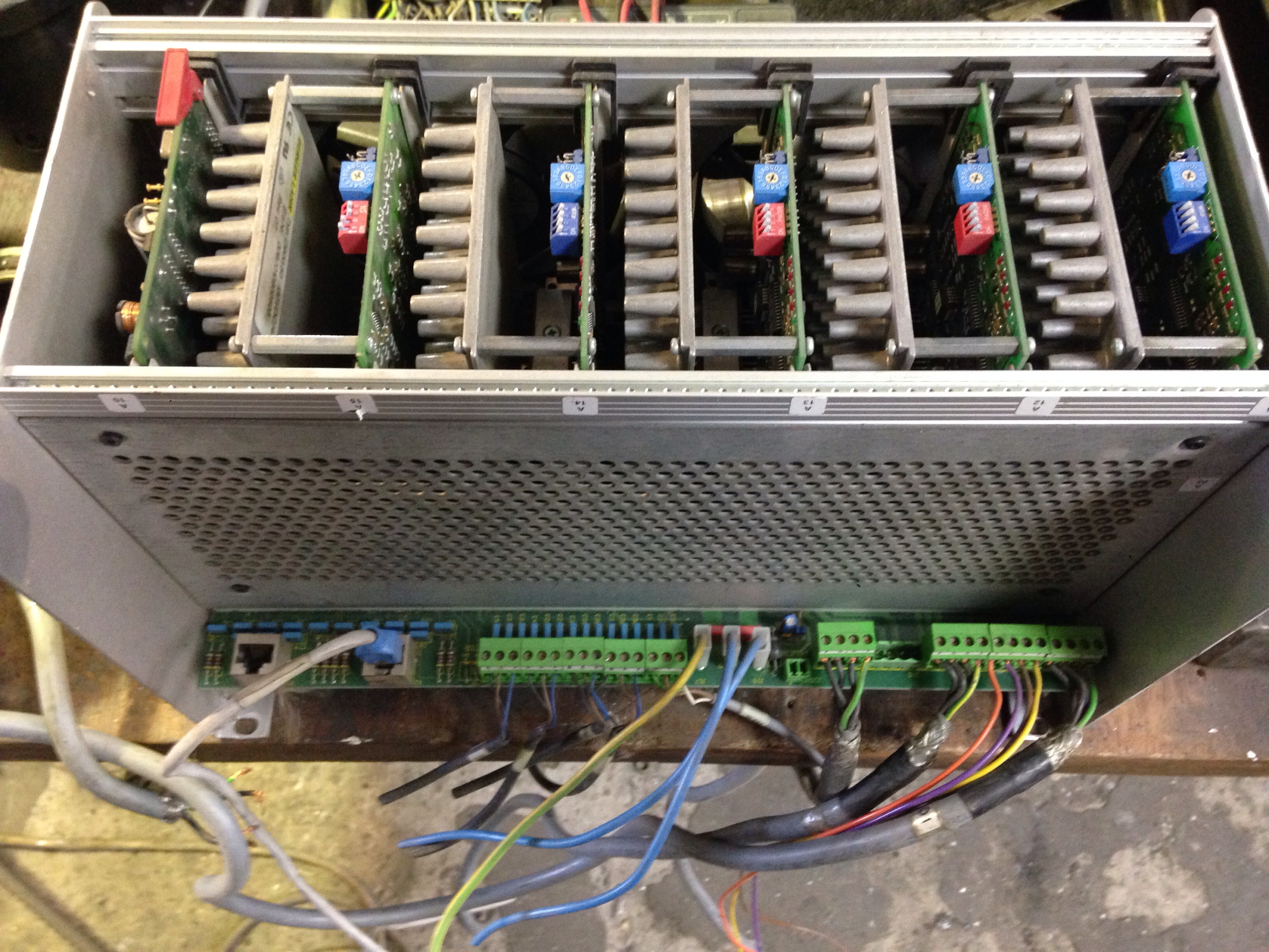

А вот драйверы в ряд с видимо контролером (первая плата). По разьмам с лева типа витой пары, середина видимо концевики, с права движки. Эх бы все это запустить через мач. :cheesy:

У старых Berger Lahr драйверов зачастую шаг/полушаг. Есть у меня парочка. Так шта--думайте.

plotik писал(а):У старых Berger Lahr драйверов зачастую шаг/полушаг. Есть у меня парочка. Так шта--думайте.
По любому надо их реанимировать, так что помогите чем можете.
plotik
Сообщения: 428
Репутация: 33
Откуда: Rostov-on-Don
Re: Купил токарный чпу тпк 125 вн 2
Сообщение plotik »
У драйвера хоть какие-то обозначения есть?
есть на фото на первой странице.

Ваш похож на D900.50
24 вольта управление "Я так думаю"

Завтра драйвера повнимательней посматрю. Если питание двигателя 130 вольт 5А, то какие там 24 в. У них мощный транс есть как половина сварочного размером.

giraf_79 писал(а):Завтра драйвера повнимательней посматрю. Если питание двигателя 130 вольт 5А, то какие там 24 в. У них мощный транс есть как половина сварочного размером.
Я в смысле степ дир управление не 5 в а 24в.
