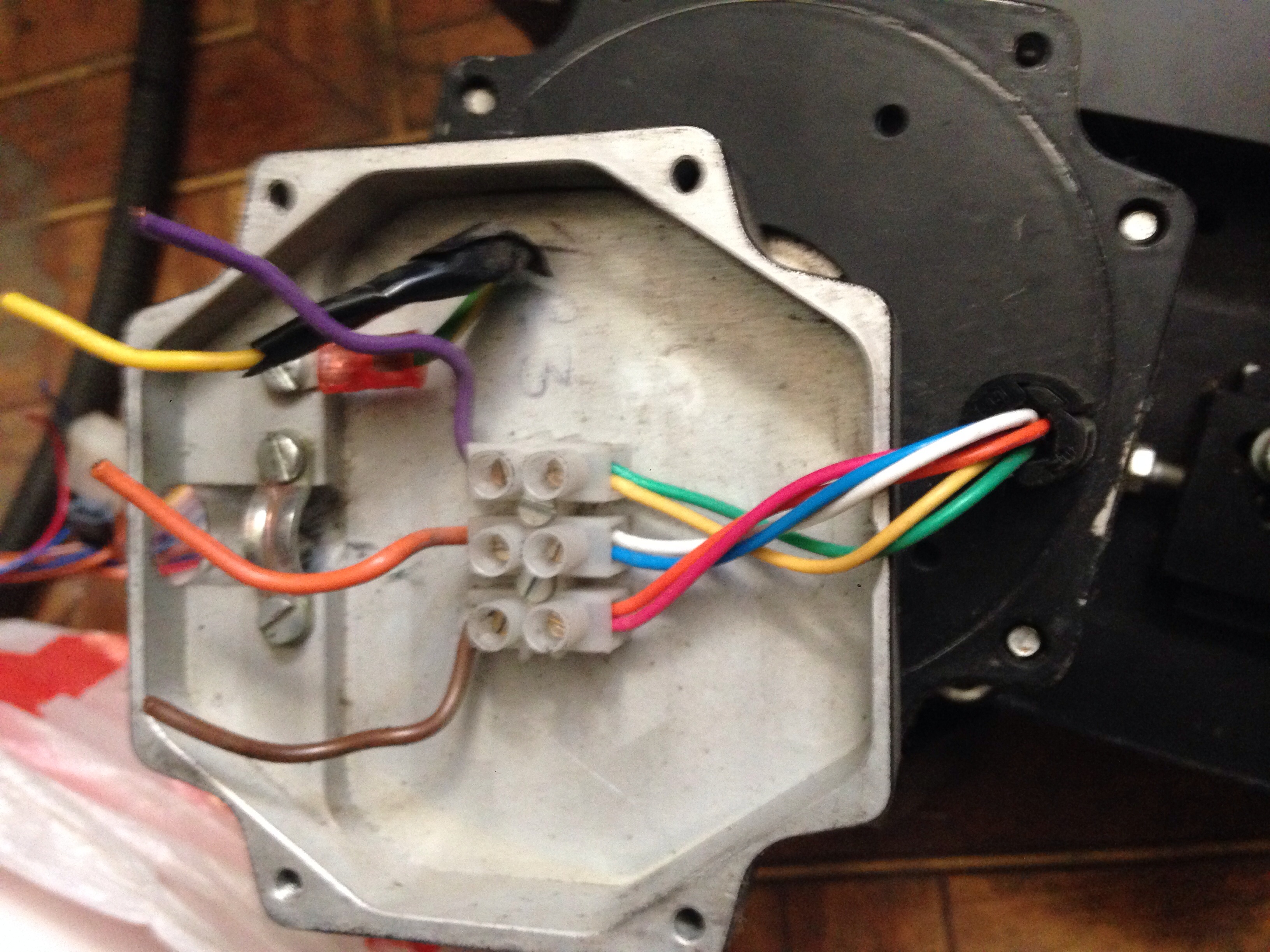

Внутрянка ШД
image.jpg (7146 просмотров) <a class='original' href='./download/file.php?id=83585&mode=view' target=_blank>Загрузить оригинал (1.2 МБ)</a>
image.jpg (7146 просмотров) <a class='original' href='./download/file.php?id=83586&mode=view' target=_blank>Загрузить оригинал (1.88 МБ)</a>
