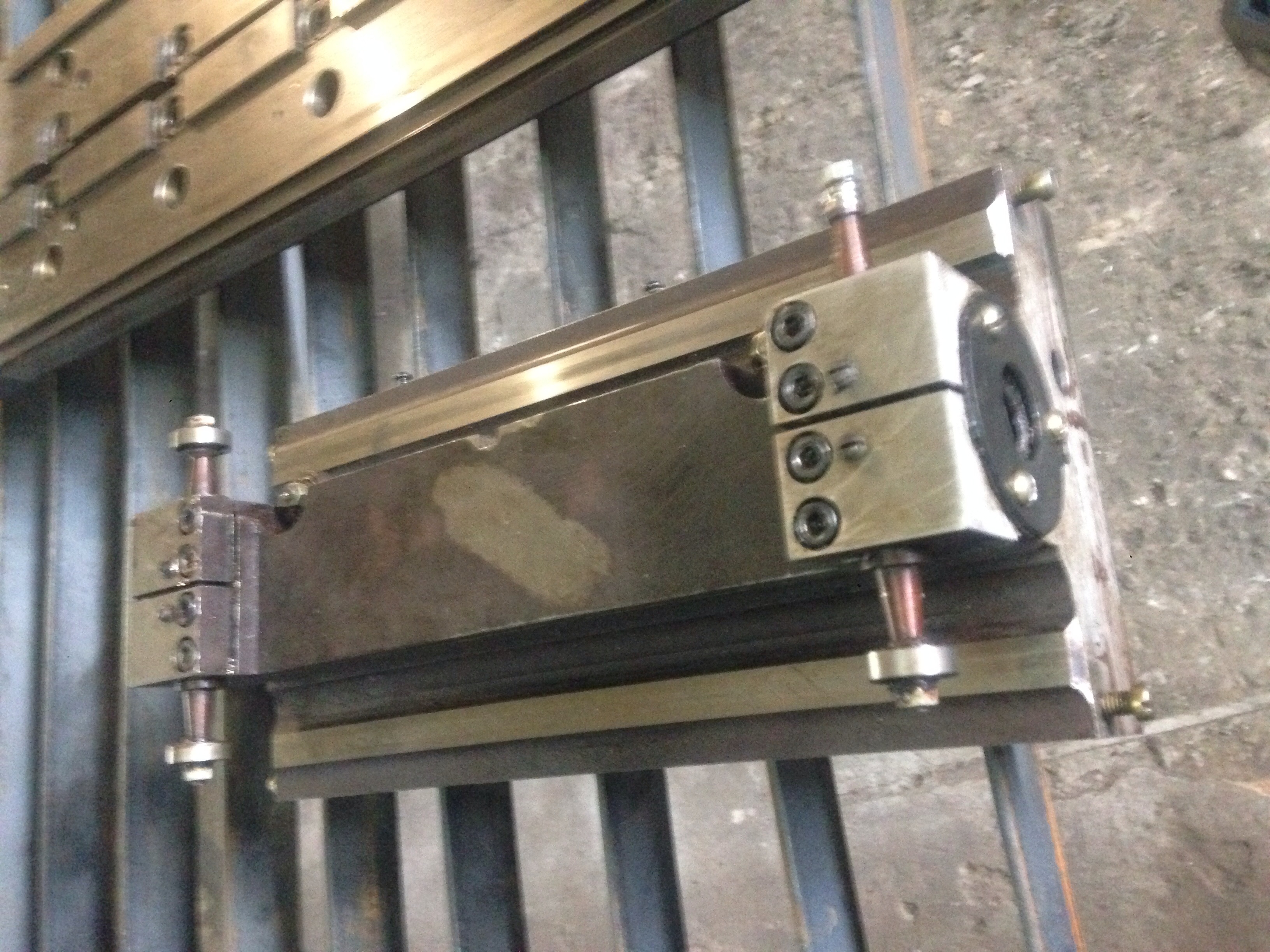

Станок разобрали до тла :freak:

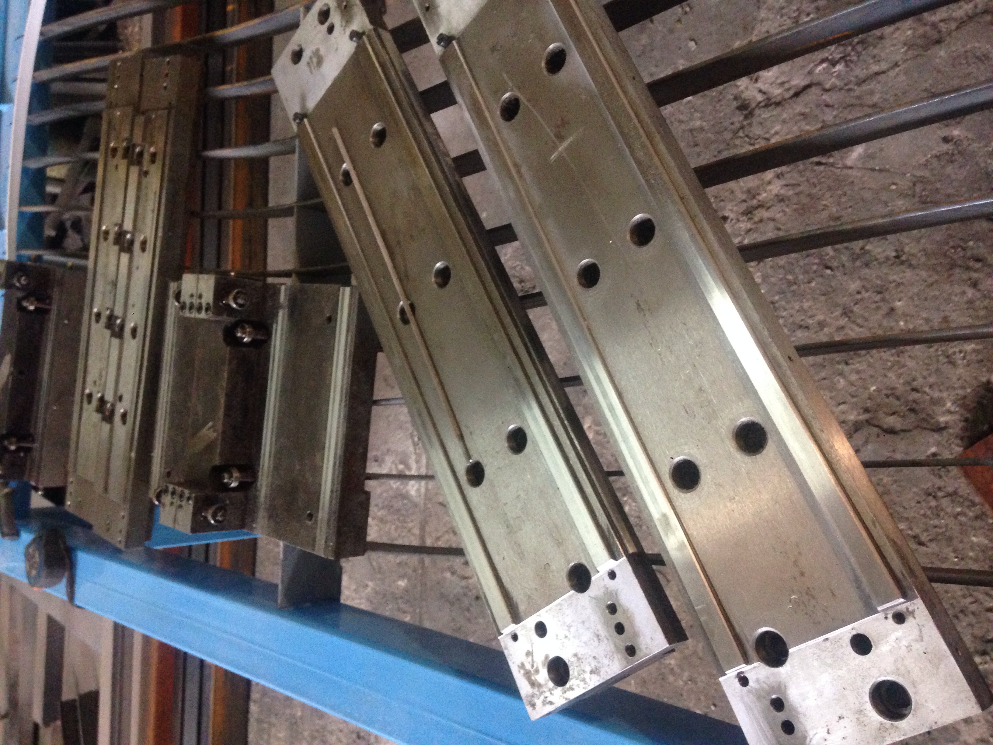

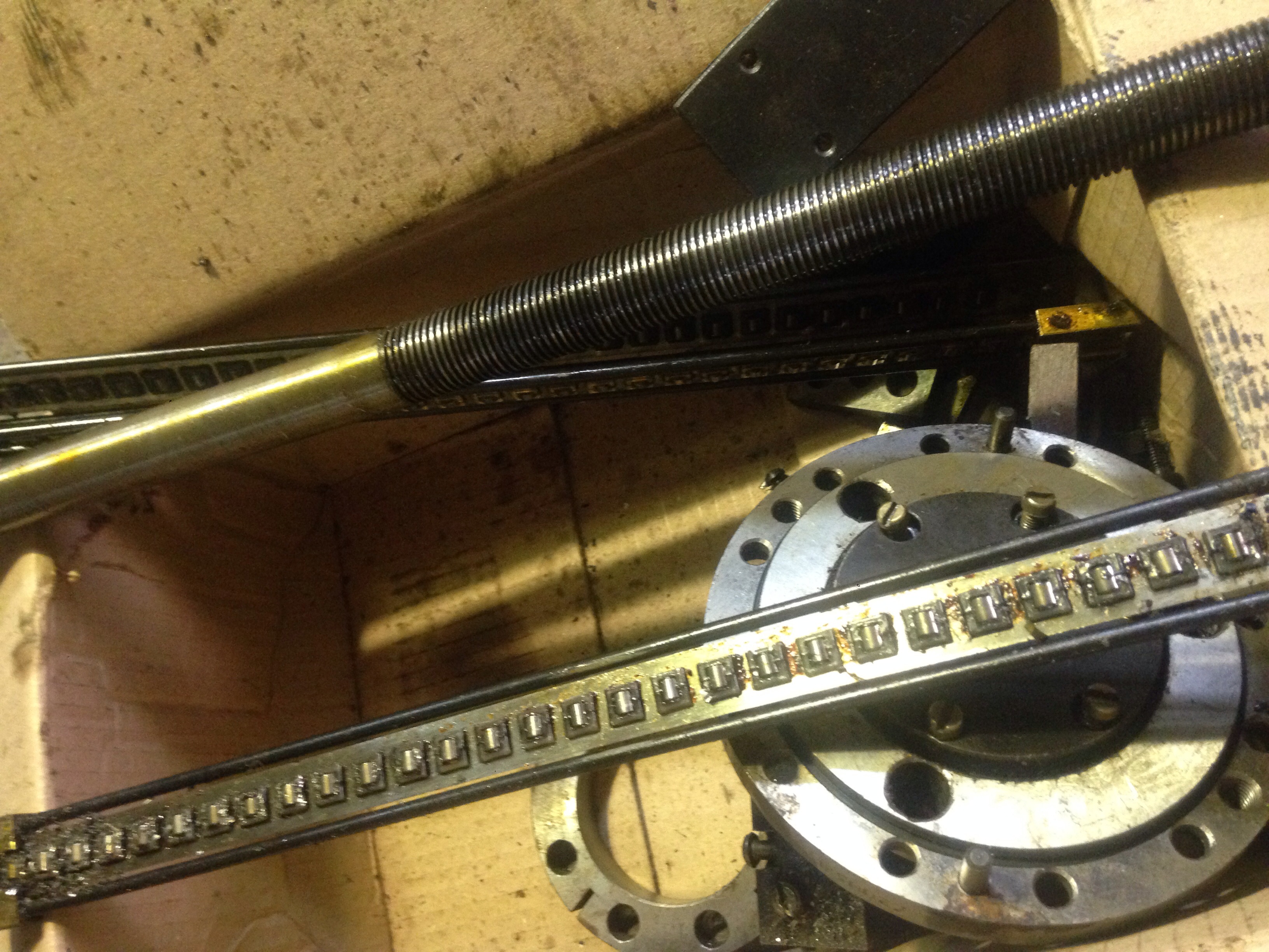

Детали моем, выявляем дефекты
image.jpg (7294 просмотра) <a class='original' href='./download/file.php?id=83645&mode=view' target=_blank>Загрузить оригинал (2.26 МБ)</a>
image.jpg (7294 просмотра) <a class='original' href='./download/file.php?id=83646&mode=view' target=_blank>Загрузить оригинал (1.96 МБ)</a>
image.jpg (7294 просмотра) <a class='original' href='./download/file.php?id=83647&mode=view' target=_blank>Загрузить оригинал (2.04 МБ)</a>

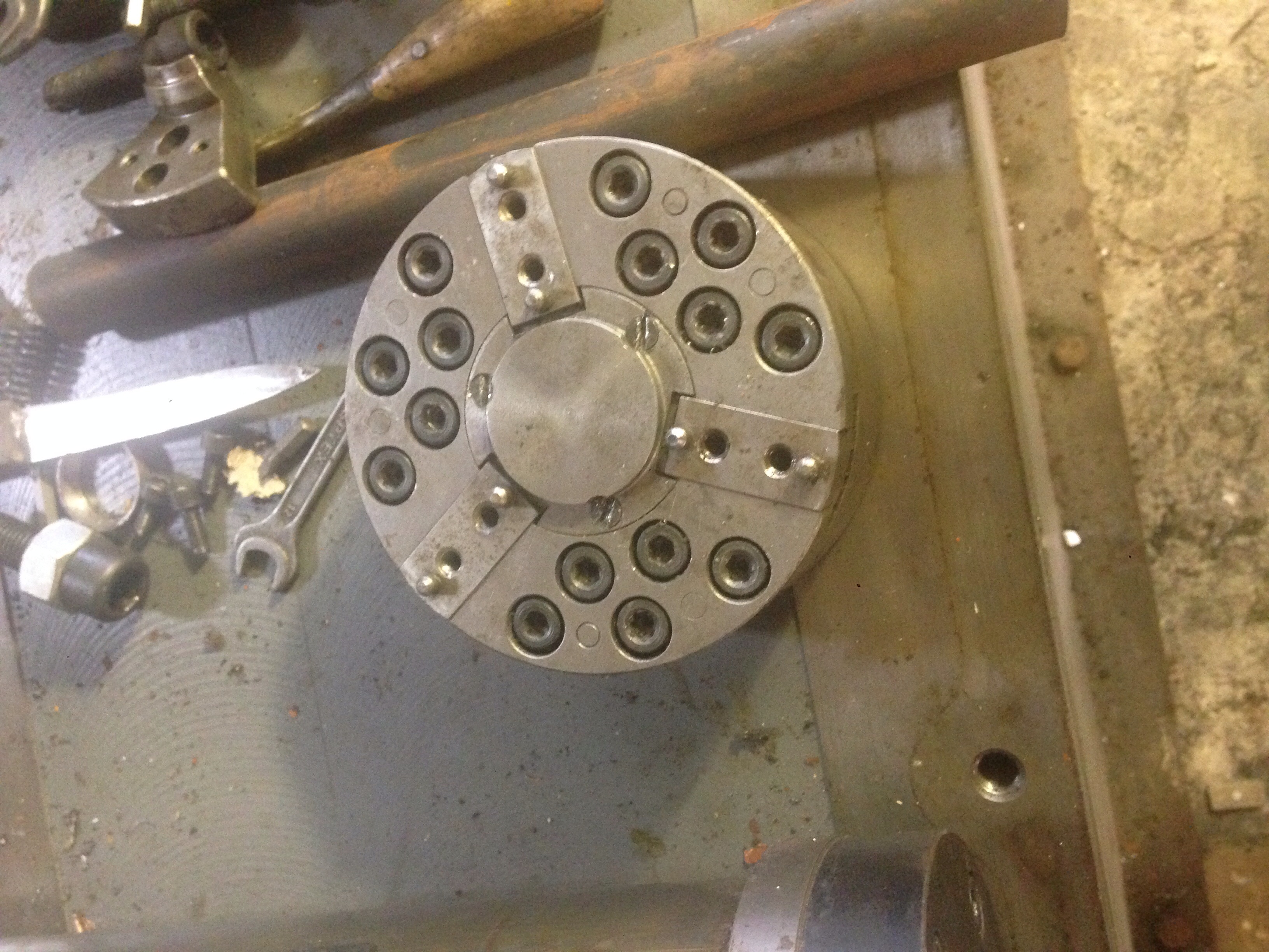

Вопрос по шпинделю, хотелось бы поменять смазку, но не знай как смыть и какую забить, да вообще как проверить его параметры подшипников и прочее?
image.jpg (7234 просмотра) <a class='original' href='./download/file.php?id=83671&mode=view' target=_blank>Загрузить оригинал (1.73 МБ)</a>
image.jpg (7234 просмотра) <a class='original' href='./download/file.php?id=83672&mode=view' target=_blank>Загрузить оригинал (2.02 МБ)</a>

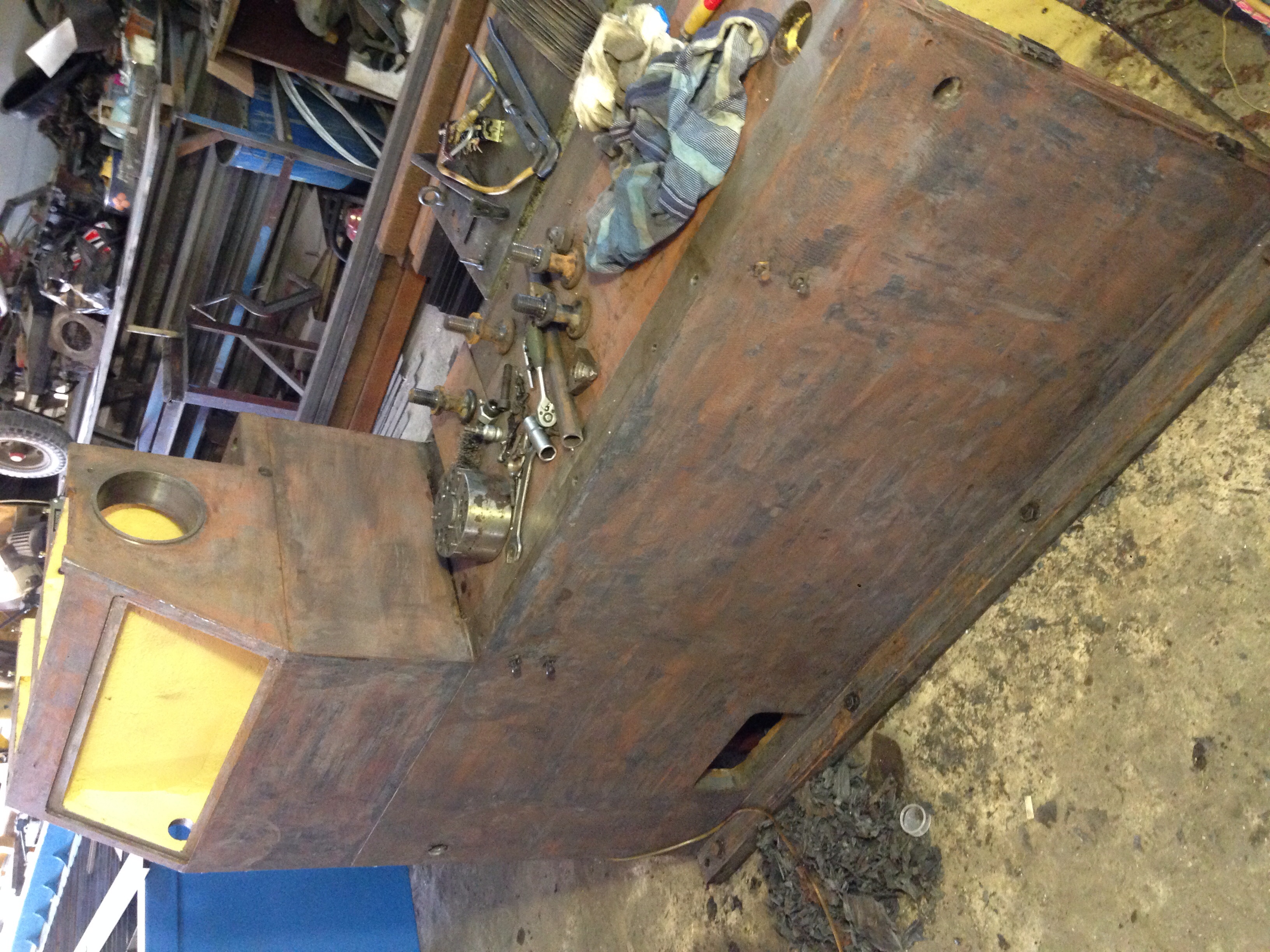

Парни а ка лучше удалить ржавчину с барабана револьверки? Так чтоб блястела? :thinking:
image.jpg (7154 просмотра) <a class='original' href='./download/file.php?id=83725&mode=view' target=_blank>Загрузить оригинал (1.99 МБ)</a>
