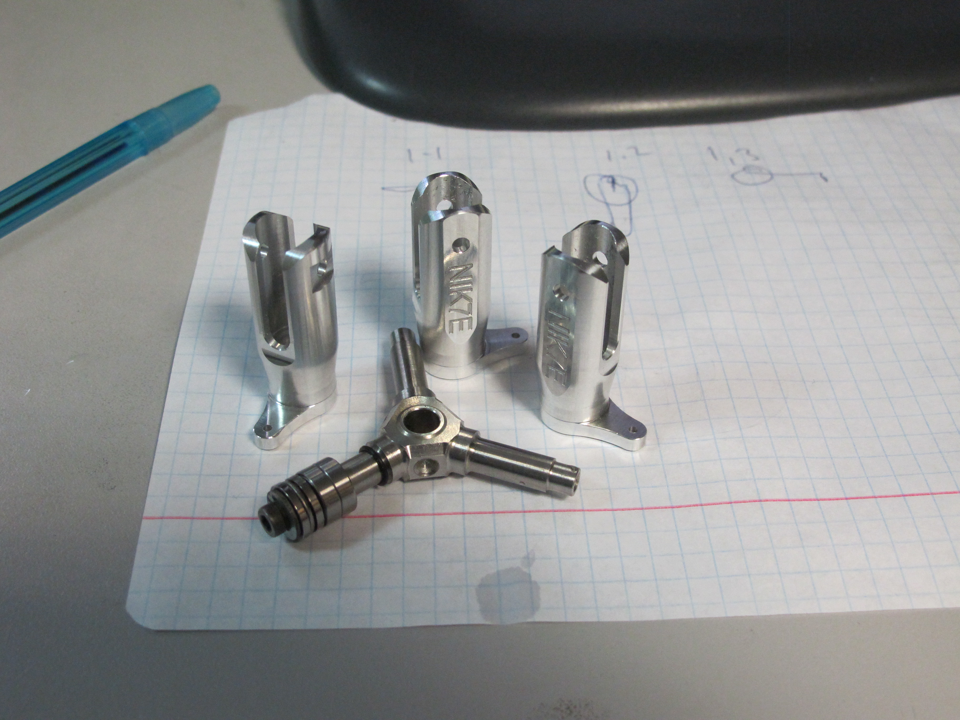

делал вставки в шестерни, размер 84 мм, точил из 100 прутка, пришлось делать резец для торцевой проточки
на последней фотке переходники на коптер, делал с одного установа для соосности, пришлось сделать резьбовой резец из отрезного 2 мм
нарезало вполне неплохо :)
теперь нужно сделать комплект с левыми резьбами, резцов нет , пытаюсь найти , но пока чет не ищется

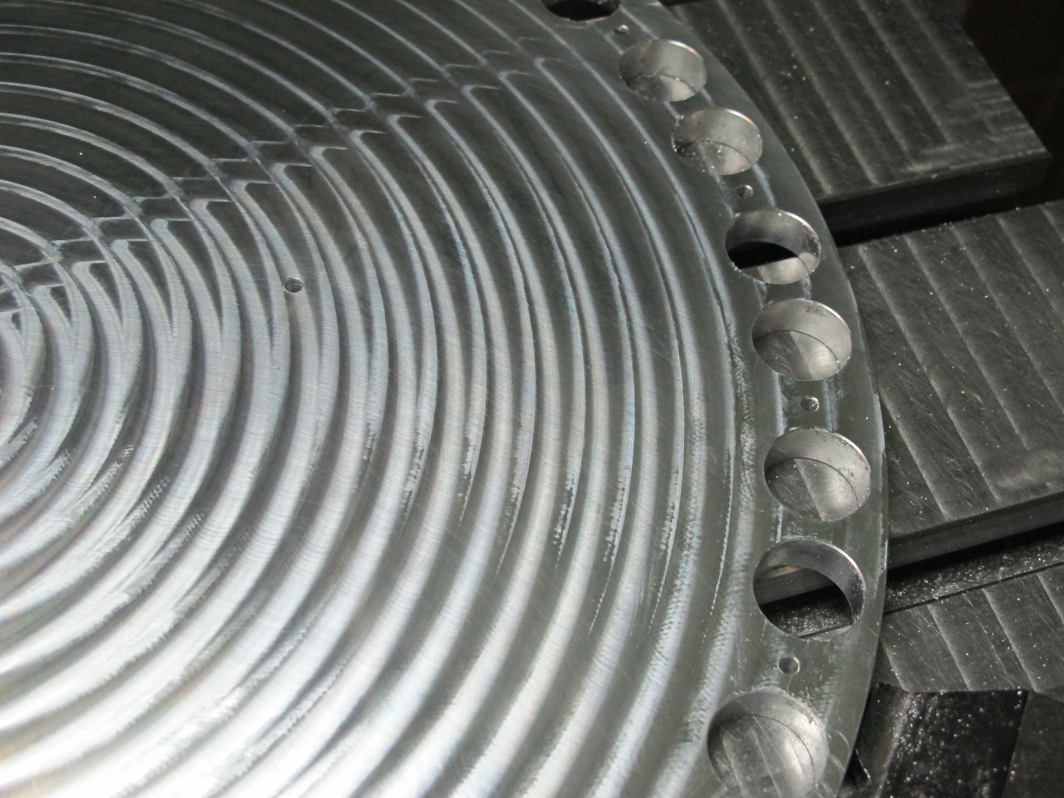

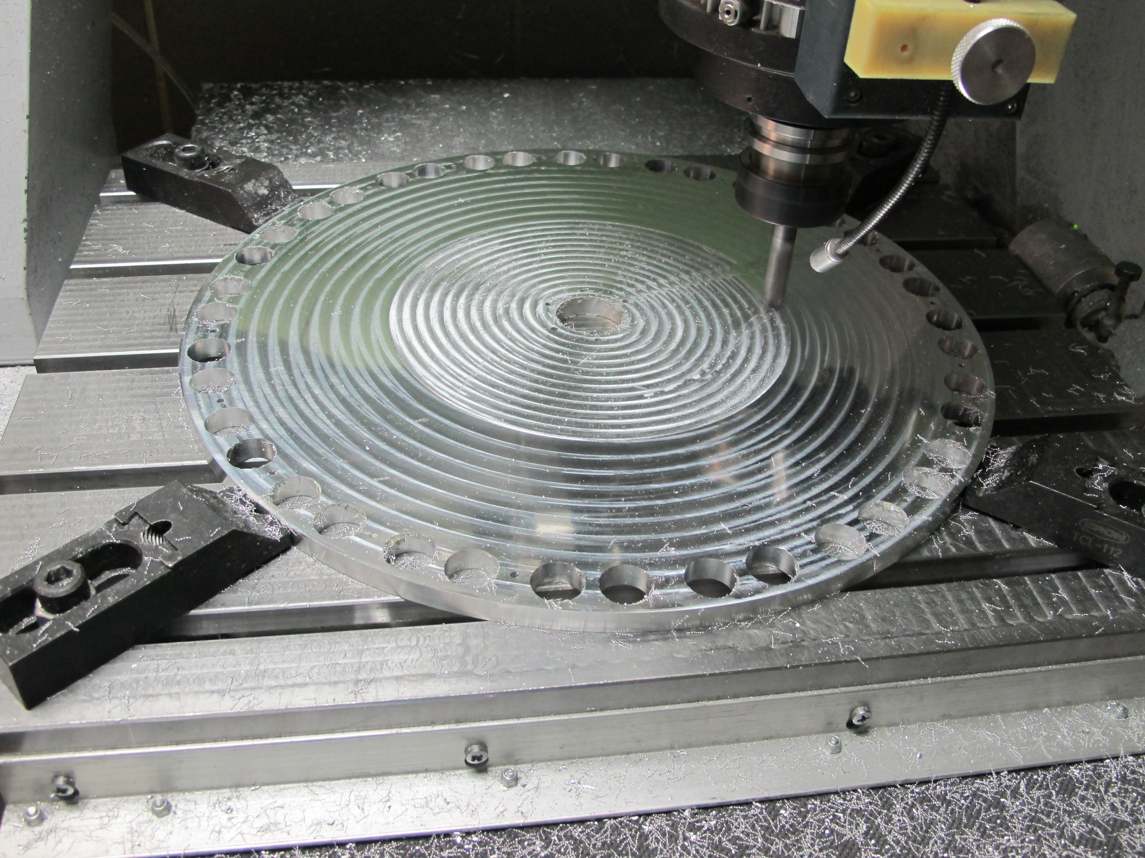

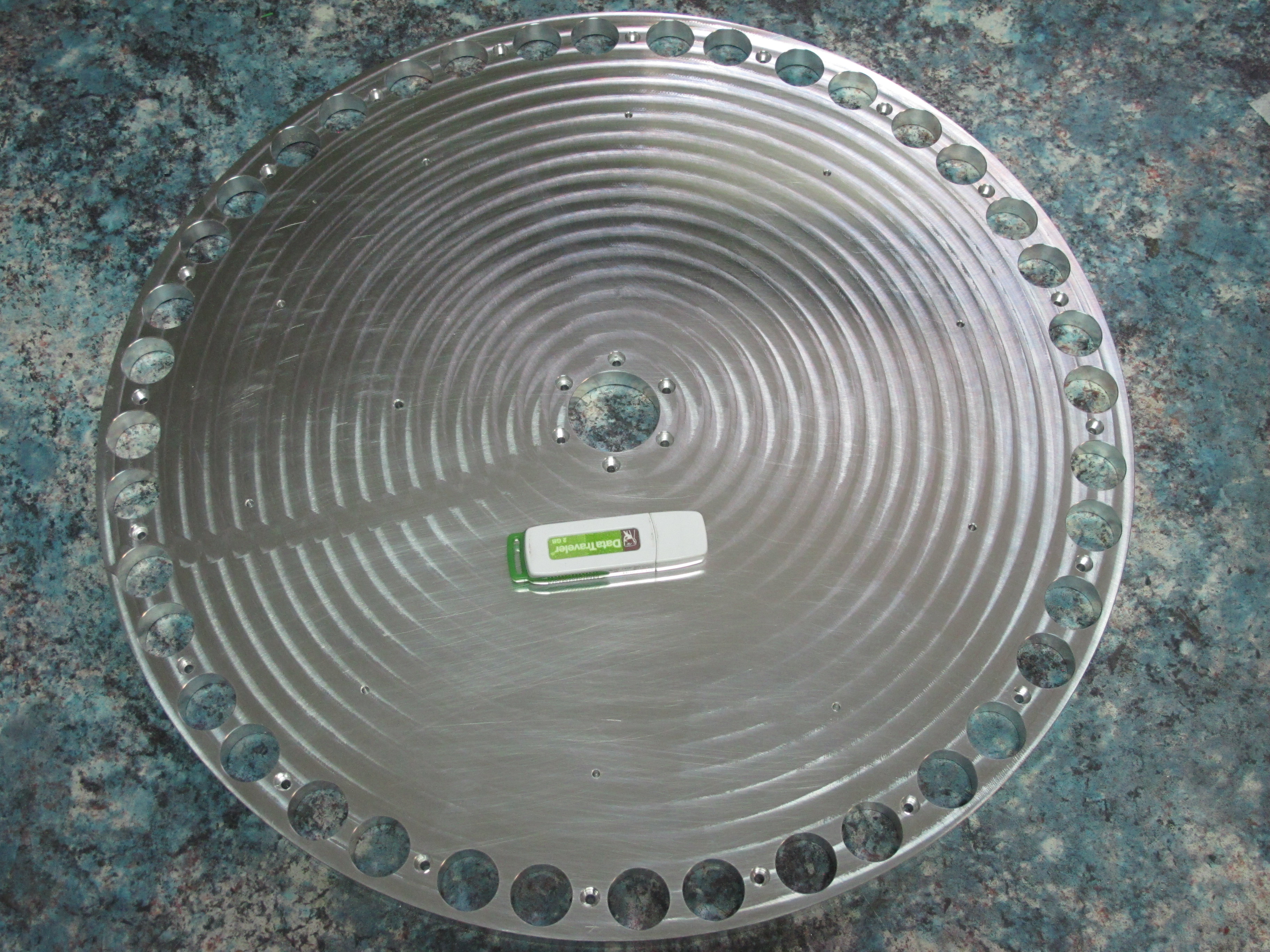

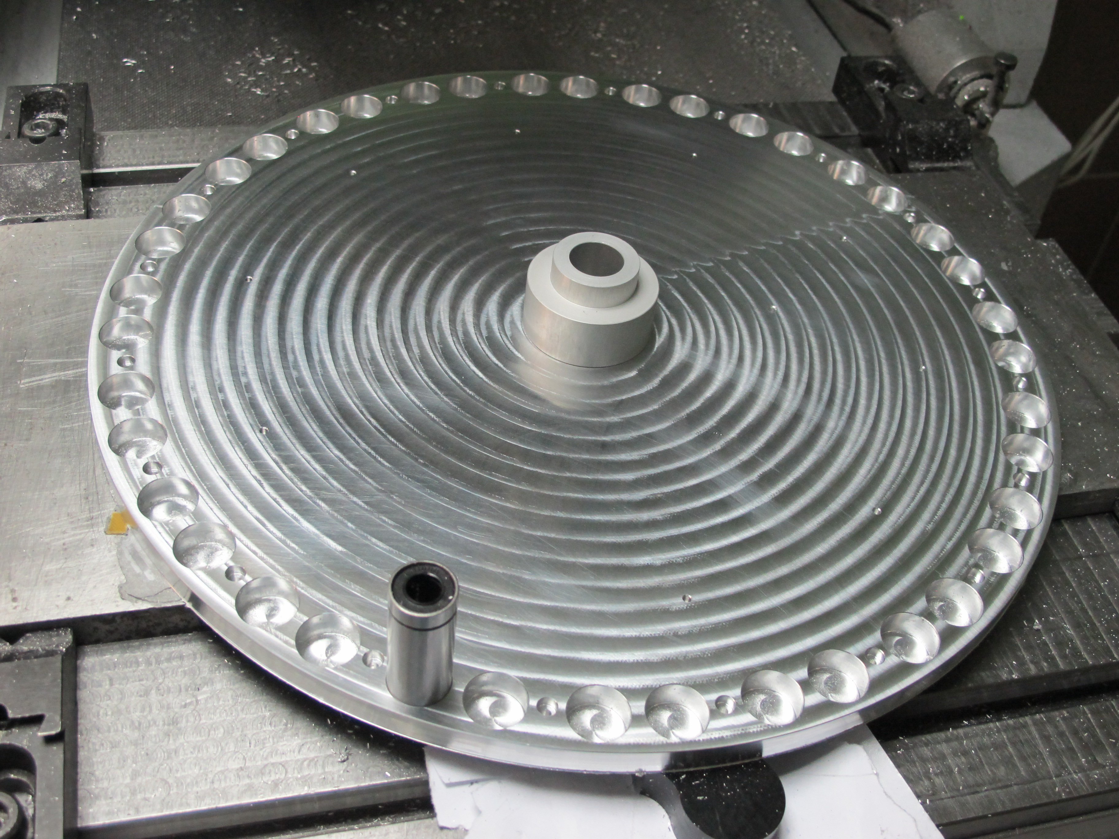

запилил на автосмену один из блинов , диаметр 365мм , толщина 10 мм
делал из 12 мм, пластины кривые, практически на 1 мм загиб
завтра второй, это уже по накатанной :)
не много фоток процесса
первую сторону клеил, вторую сторону зажимал торцевыми прижимами, направление по осям базировал по Т пазам , ноль по центру
попал вполне хорошо, по фаскам практически смещения нет
еле прошел по габаритам, еще чутка и привет

Потихой дело идет
ставить буду на новый стол, время еще есть
Доделал второй диск и немного сложил пазл, все сошлось практически идеально :)
надеюсь дальше все будет также гладко

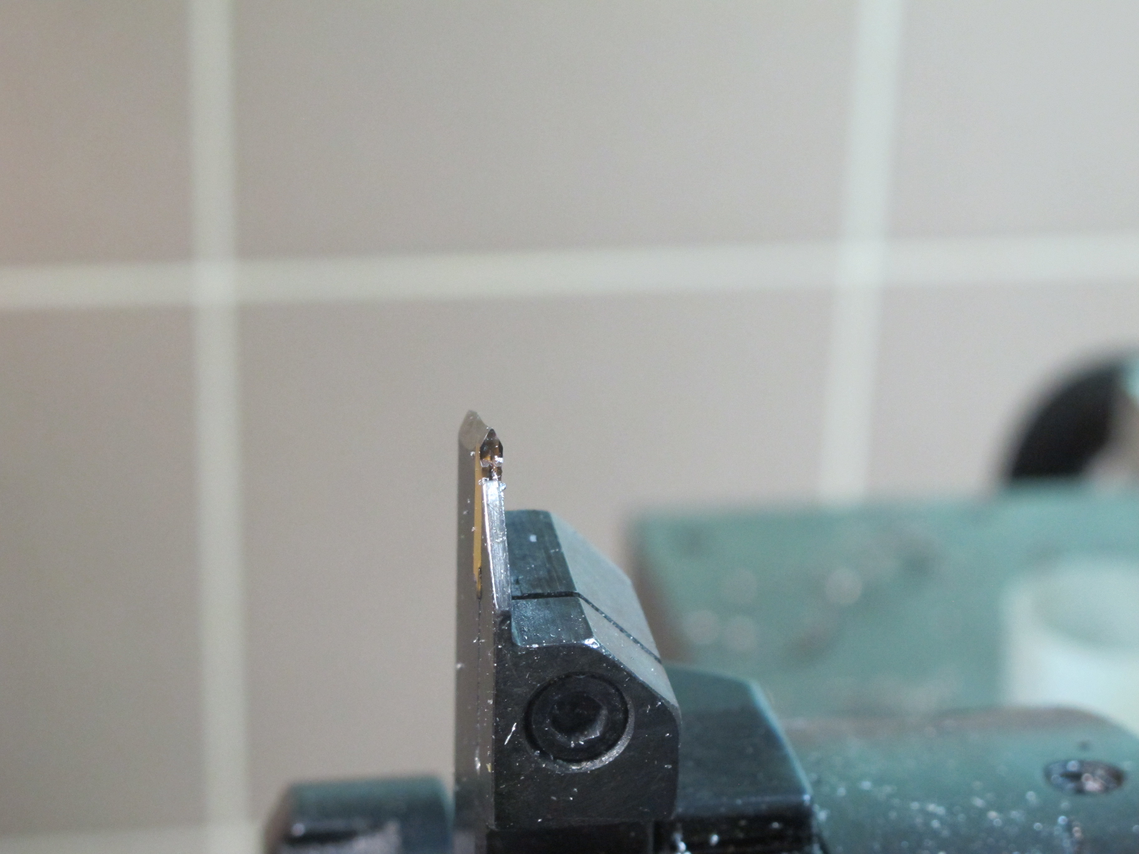

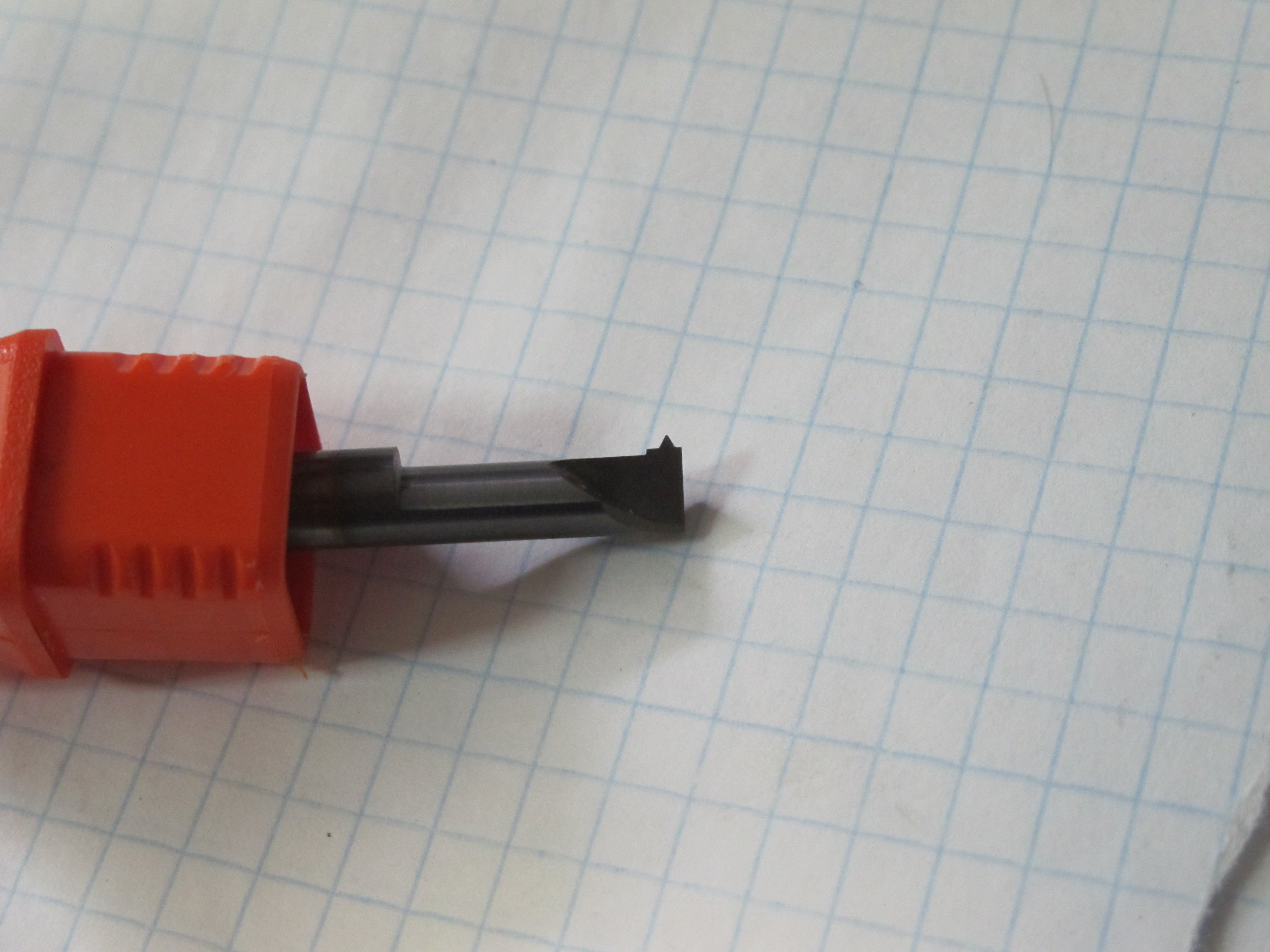

Народ, кто нить пробовал делать резьбофрезерование токарным мини резьбовым резечиком?
с виду должно прокатить , но рисковать не хочется, запаса резцов особо нет

nik1 писал(а):резьбофрезерование токарным мини резьбовым резечиком?

nik1 писал(а):Народ, кто нить пробовал делать резьбофрезерование токарным мини резьбовым резечиком?
Сделай метчиком, спили все зубья, кроме одного и режь.
Макс, нафиг карманы для мусора :hehehe:
Метчик уже стачивал как то , в принципе работает
но тут вроде как готовый вариант , поробовать что ли
если не прокатит , то испорчу метчик
фотка резечика не прицепилась , чуть позже вставлю
вот такой резечик
IMG_0029[2].JPG (5935 просмотров) <a class='original' href='./download/file.php?id=82413&mode=view' target=_blank>Загрузить оригинал (1.72 МБ)</a>

Таким - то не получится. У него рабочая часть вровень с хвостовиком. Только, если сточить немного с другой стороны.
блин, точняк
Переточил метчик и все прошло гладко, резьба вышла вполне приличная :good:

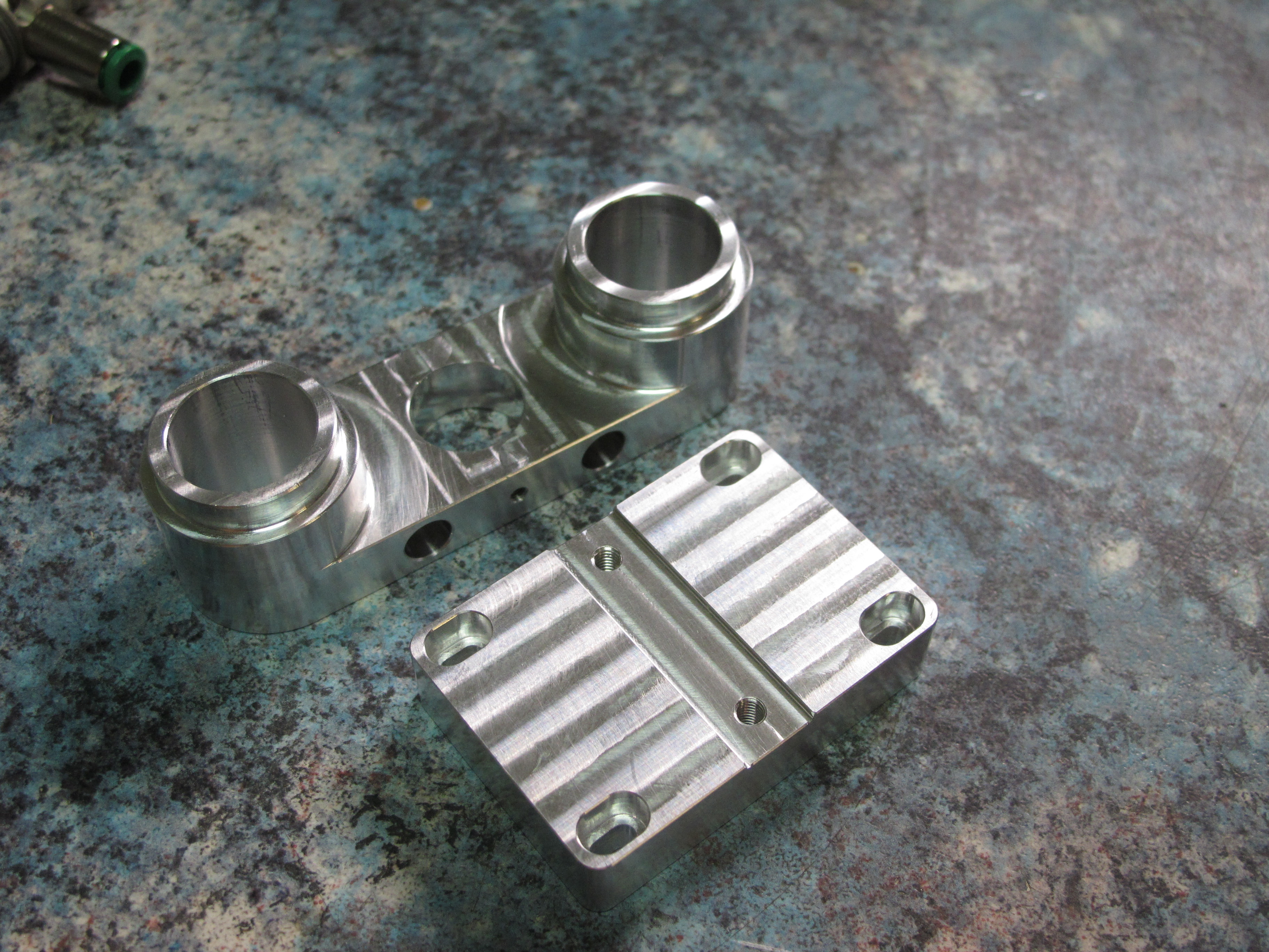

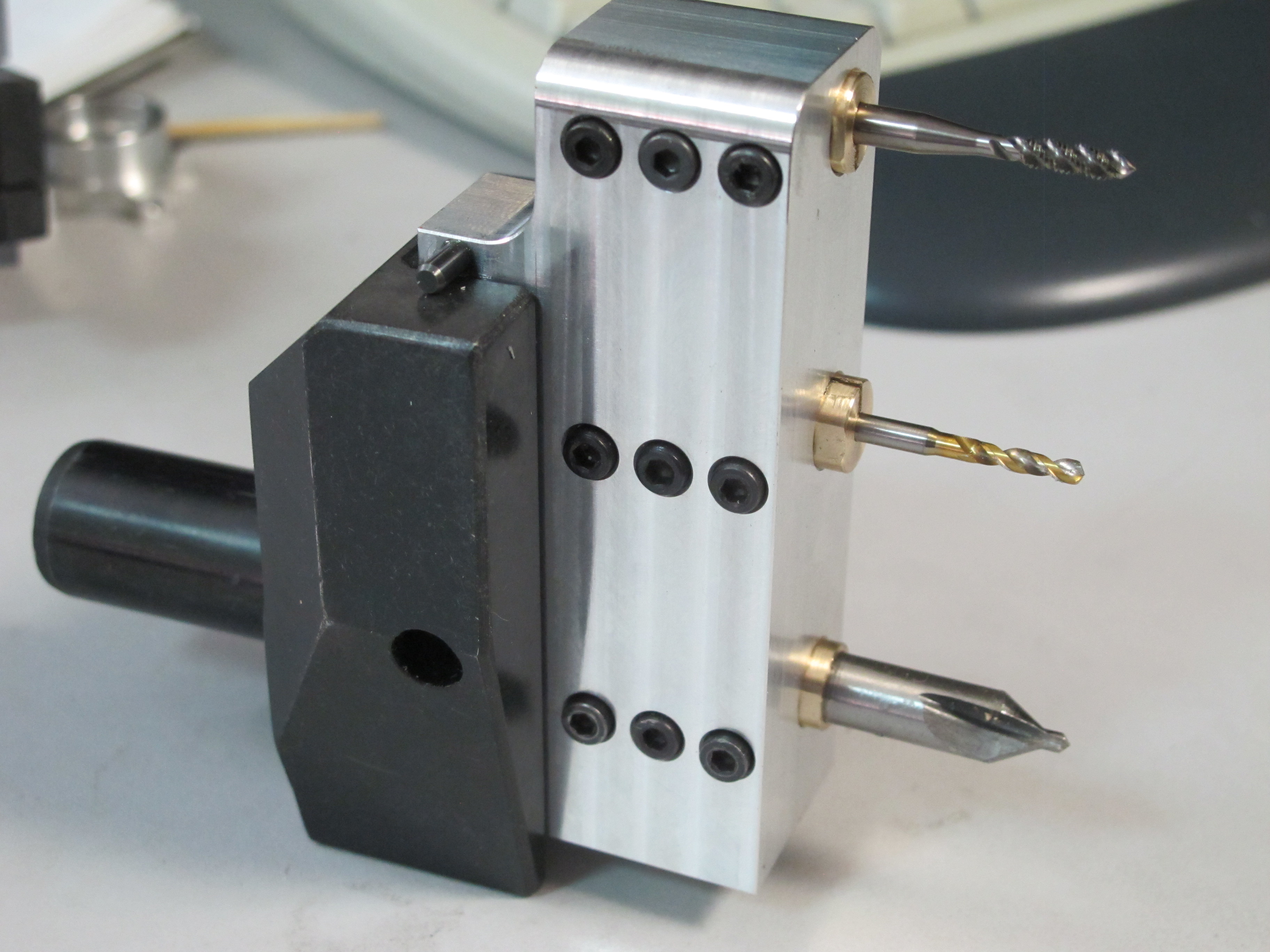

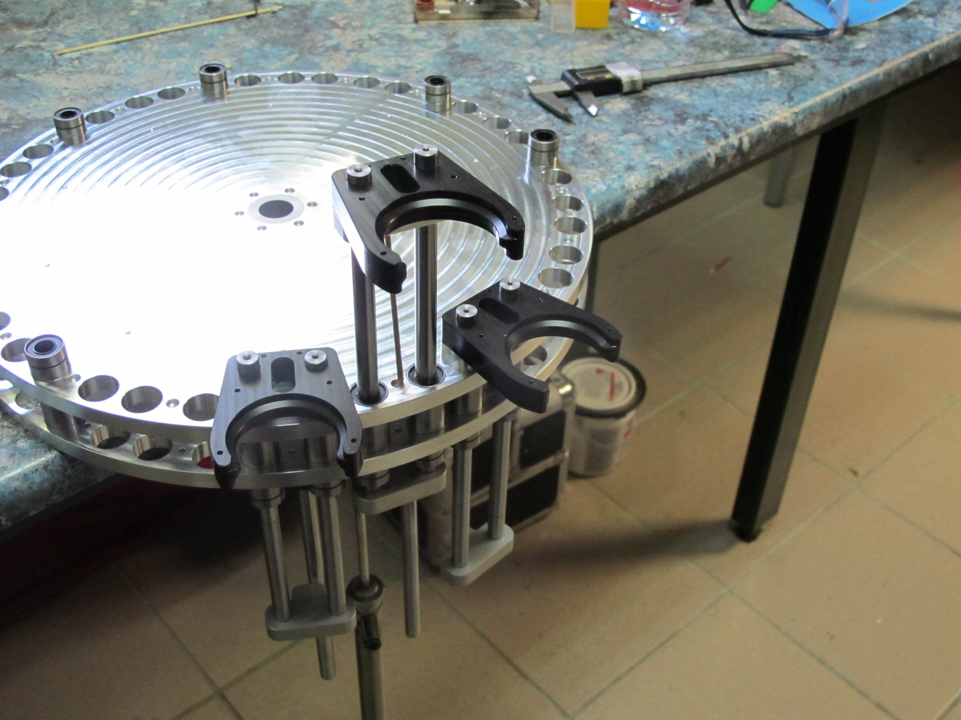

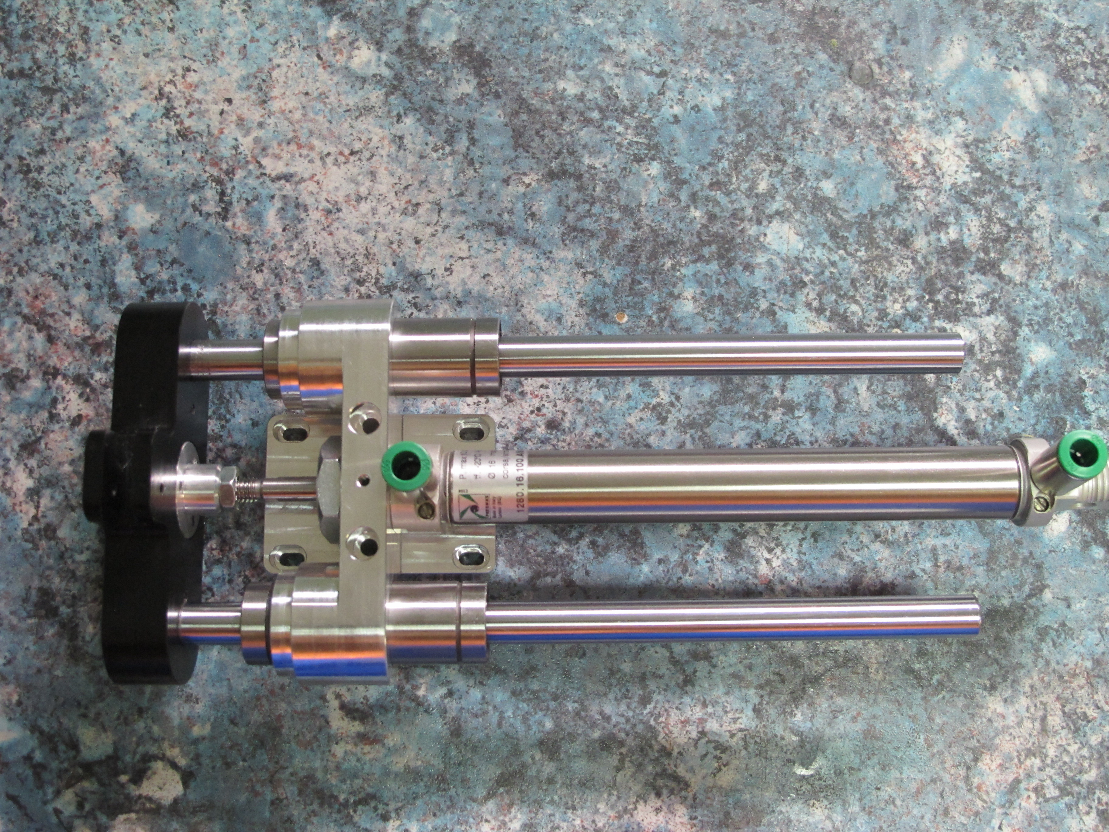

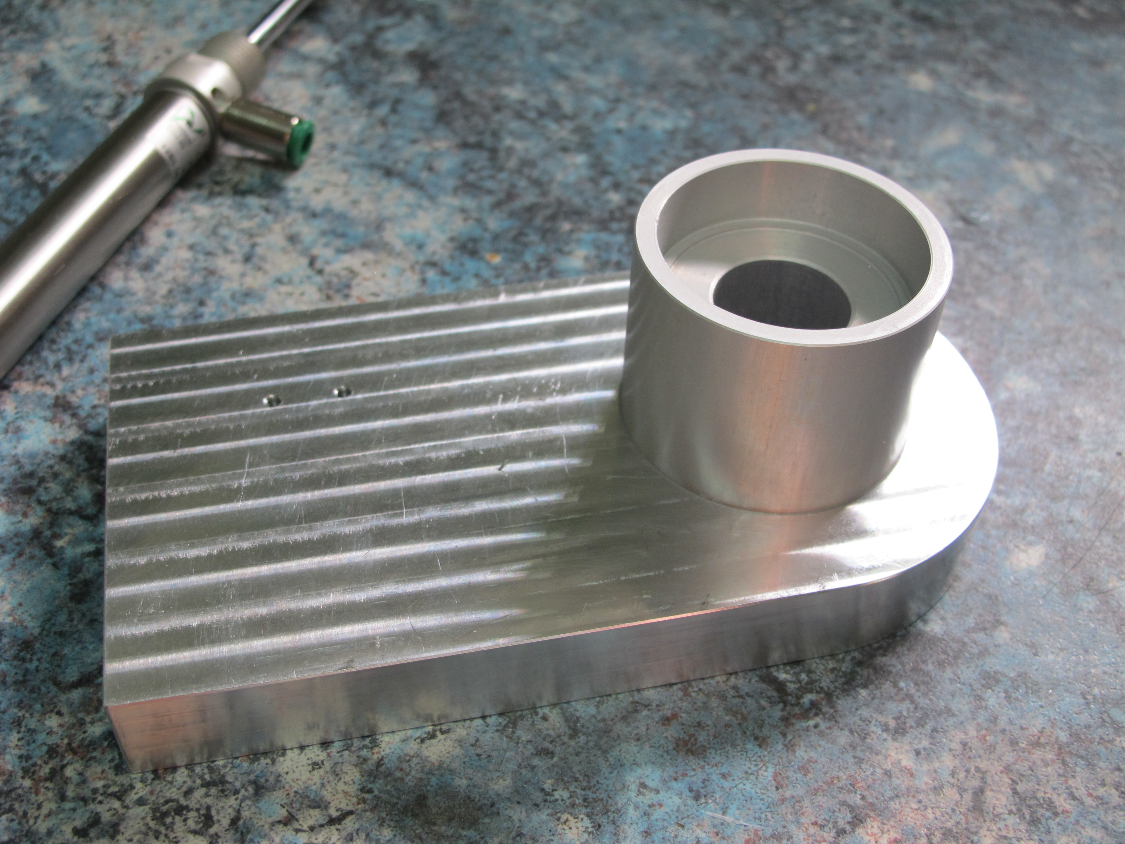

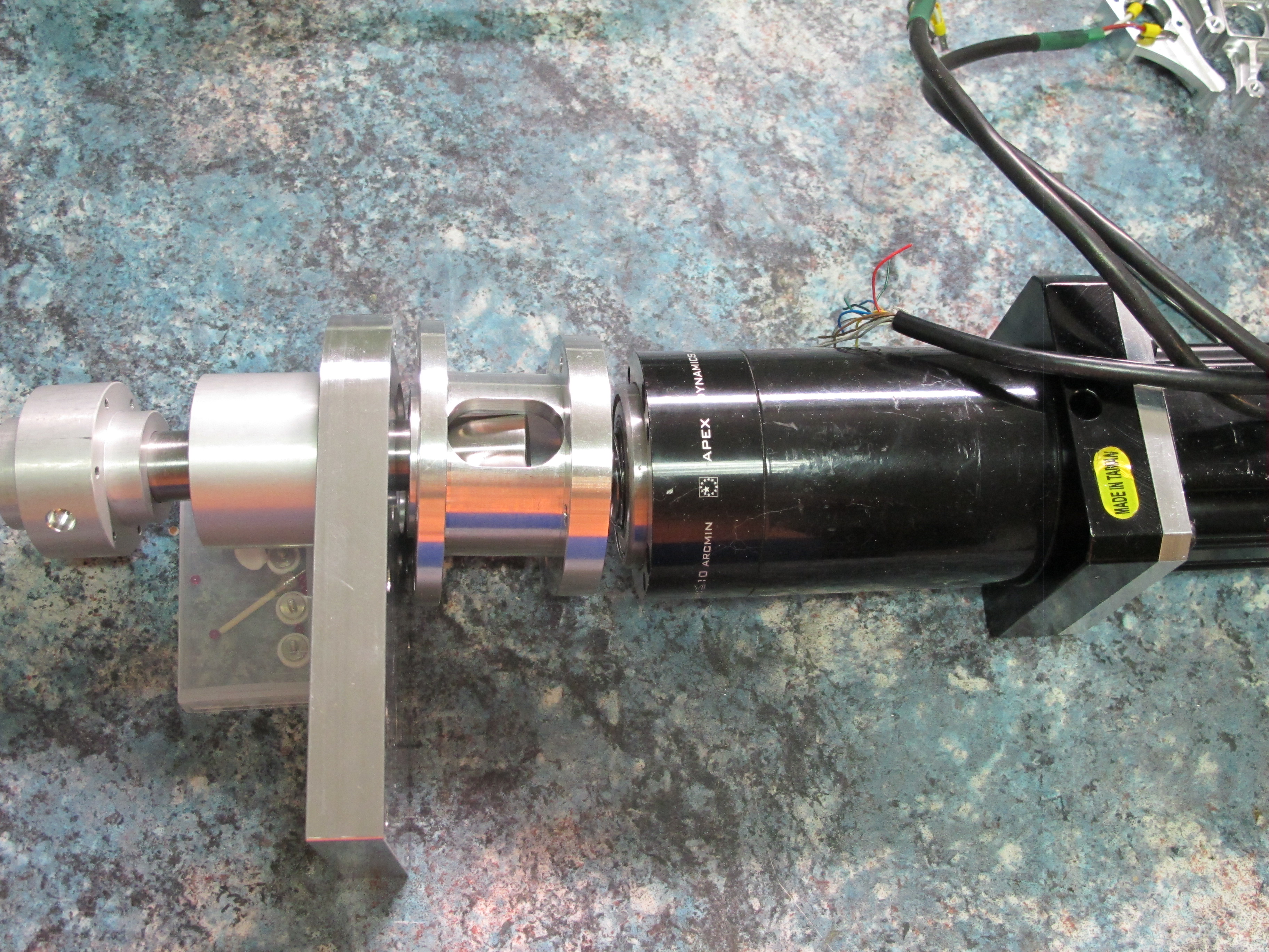

немного фоток , сделал направляющую для пневмоцилиндра, немного титановых втулочек с посадкой под подшипник, и пару блоков на токарку
один под 3 осевых инструмента, второй под левый резец
IMG_0033[1].JPG (5698 просмотров) <a class='original' href='./download/file.php?id=83105&mode=view' target=_blank>Загрузить оригинал (2.18 МБ)</a>
скручено (5698 просмотров) <a class='original' href='./download/file.php?id=83106&mode=view' target=_blank>Загрузить оригинал (2.06 МБ)</a>
скручено
детали для площадки (5698 просмотров) <a class='original' href='./download/file.php?id=83107&mode=view' target=_blank>Загрузить оригинал (2.68 МБ)</a>
детали для площадки
сборка (5698 просмотров) <a class='original' href='./download/file.php?id=83108&mode=view' target=_blank>Загрузить оригинал (3.12 МБ)</a>
сборка
с сервой (5698 просмотров) <a class='original' href='./download/file.php?id=83109&mode=view' target=_blank>Загрузить оригинал (2.89 МБ)</a>
с сервой
IMG_0031[1].JPG (5698 просмотров) <a class='original' href='./download/file.php?id=83110&mode=view' target=_blank>Загрузить оригинал (1.71 МБ)</a>
IMG_0032[1].JPG (5698 просмотров) <a class='original' href='./download/file.php?id=83111&mode=view' target=_blank>Загрузить оригинал (1.57 МБ)</a>
вт 1 (5698 просмотров) <a class='original' href='./download/file.php?id=83112&mode=view' target=_blank>Загрузить оригинал (1.87 МБ)</a>
вт 1
хвостовые цапфы под фирмовый центрхаб (5698 просмотров) <a class='original' href='./download/file.php?id=83113&mode=view' target=_blank>Загрузить оригинал (2.01 МБ)</a>

А метчик перетачивал с таким же шагом? какие вобще требования к выбору метчика для переточки под нарезку резьбы?
