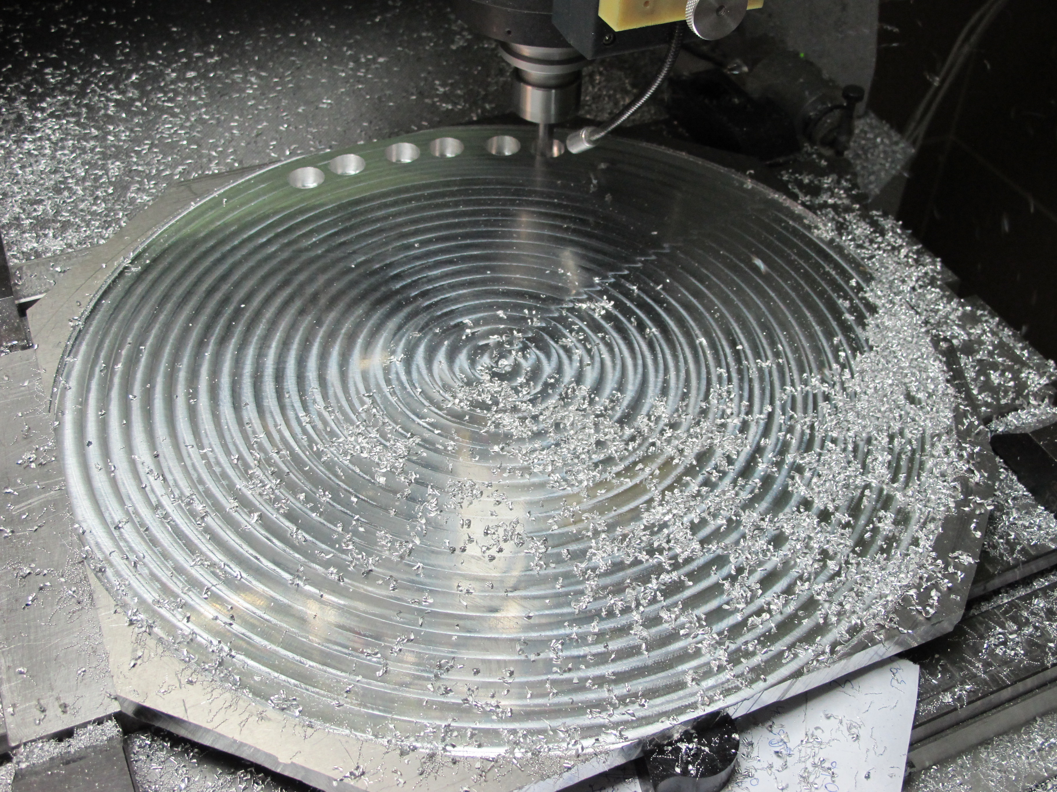

запилил на автосмену один из блинов , диаметр 365мм , толщина 10 мм
делал из 12 мм, пластины кривые, практически на 1 мм загиб
завтра второй, это уже по накатанной :)
не много фоток процесса
первую сторону клеил, вторую сторону зажимал торцевыми прижимами, направление по осям базировал по Т пазам , ноль по центру
попал вполне хорошо, по фаскам практически смещения нет
еле прошел по габаритам, еще чутка и привет

Доделал второй диск и немного сложил пазл, все сошлось практически идеально :)
надеюсь дальше все будет также гладко
