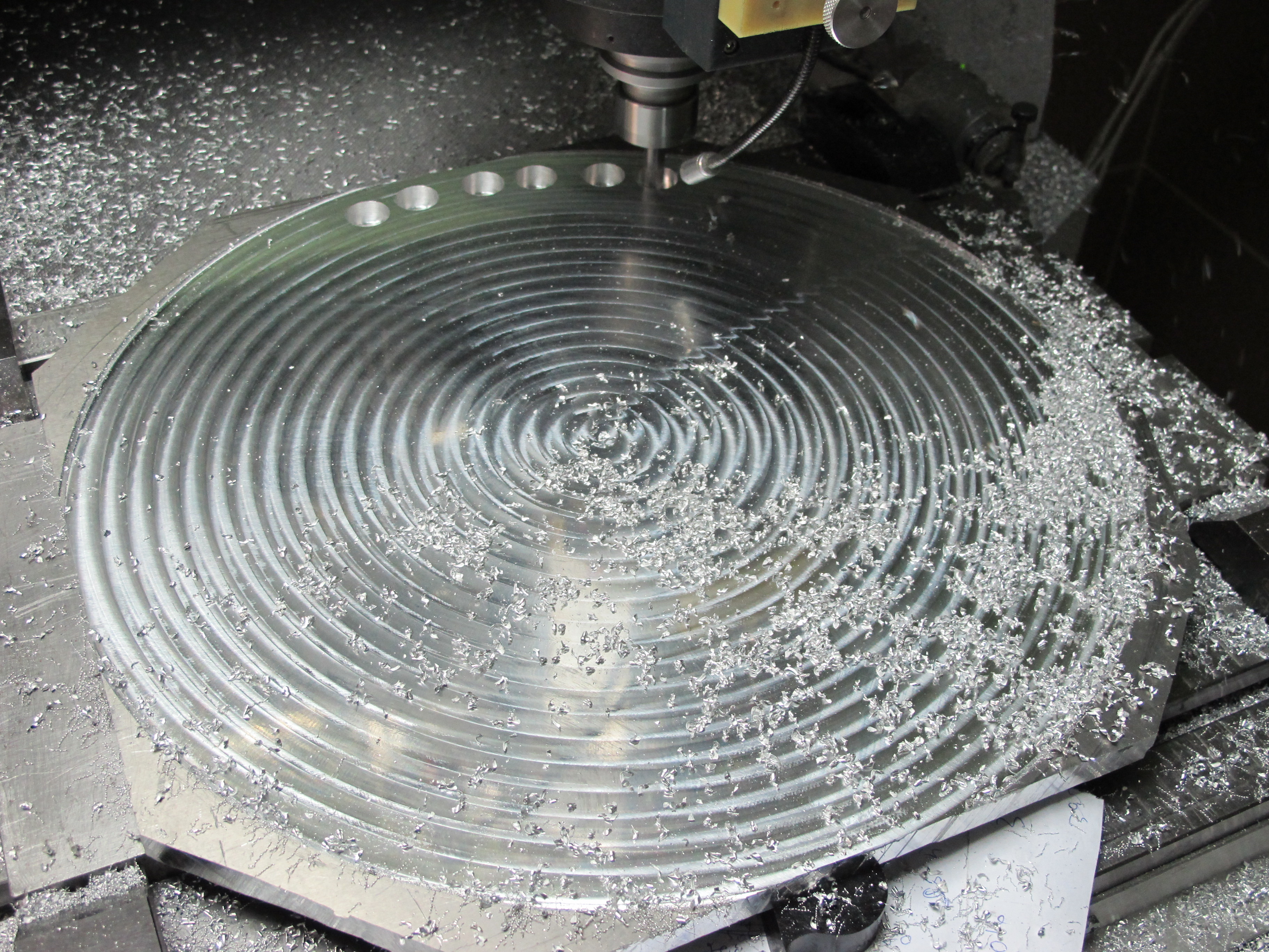

запилил на автосмену один из блинов , диаметр 365мм , толщина 10 мм
делал из 12 мм, пластины кривые, практически на 1 мм загиб
завтра второй, это уже по накатанной :)
не много фоток процесса
первую сторону клеил, вторую сторону зажимал торцевыми прижимами, направление по осям базировал по Т пазам , ноль по центру
попал вполне хорошо, по фаскам практически смещения нет
еле прошел по габаритам, еще чутка и привет
торцовка 1 сторона (6145 просмотров) <a class='original' href='./download/file.php?id=82375&sid=20e7d61d19dcf4a8685f6a950d513ac6&mode=view' target=_blank>Загрузить оригинал (1.75 МБ)</a>
торцовка 1 сторона
черновая отверстий под втулки и ось (6145 просмотров) <a class='original' href='./download/file.php?id=82376&sid=20e7d61d19dcf4a8685f6a950d513ac6&mode=view' target=_blank>Загрузить оригинал (3.14 МБ)</a>
чистовая и проверка проходимость (6145 просмотров) <a class='original' href='./download/file.php?id=82377&sid=20e7d61d19dcf4a8685f6a950d513ac6&mode=view' target=_blank>Загрузить оригинал (2.3 МБ)</a>
торцовка 2 стороны (6145 просмотров) <a class='original' href='./download/file.php?id=82378&sid=20e7d61d19dcf4a8685f6a950d513ac6&mode=view' target=_blank>Загрузить оригинал (2.64 МБ)</a>
торцовка 2 стороны
фаски (6145 просмотров) <a class='original' href='./download/file.php?id=82379&sid=20e7d61d19dcf4a8685f6a950d513ac6&mode=view' target=_blank>Загрузить оригинал (2.28 МБ)</a>
фаски
IMG_0024[1].JPG (6145 просмотров) <a class='original' href='./download/file.php?id=82380&sid=20e7d61d19dcf4a8685f6a950d513ac6&mode=view' target=_blank>Загрузить оригинал (2.89 МБ)</a>
