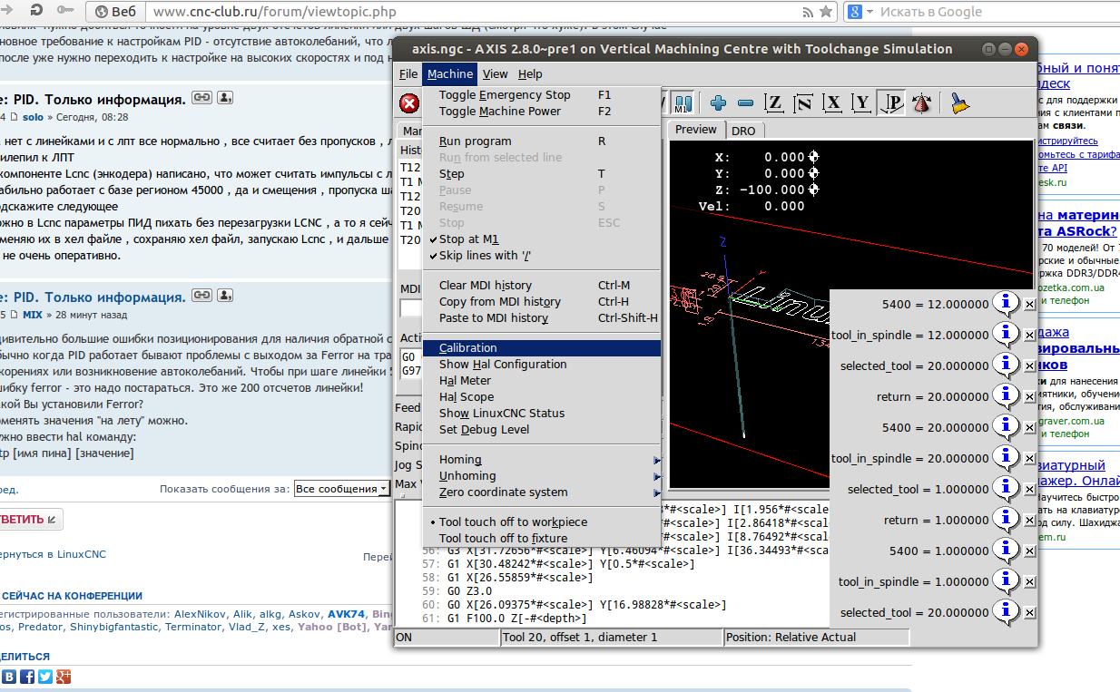

пробовать для начала в m6.ngc прописать простой код:
o<m6> sub
(debug,return = #<_value>)
(debug,5400 = #5400)
(debug,tool_in_spindle = #<tool_in_spindle>)
(debug,selected_tool = #<selected_tool>)
o<m6> endsub [1]
запускать емс из терминала(в терминале команда
linuxcnc
далее выбираем свой ини и запускаем...
пытаемся в MDI просто менять инструмент ... это нам подскажет ошибку(см в терминале - на что будет ругаться))
