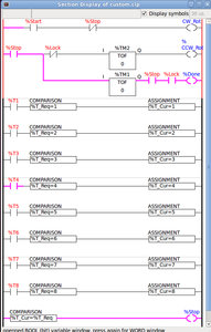

Здравствуйте!
Я долго и нудно модернизирую токарный 16А20Ф3, заменил привода, ЧПУ соответственно ЕМС2, сейчас наконец дошло дело до настроек. Застрял на вопросе смены инструмента, не понимаю как ее реализовать. На станке стоит револьверная головка на 8 позиций, крутиться умеет только в одну сторону, фиксация в позиции происходит реверсом мотора. В ЕМС у меня заведены следующие пины: Tool_1 ..... Tool_8, Turret_CW, Turret_CCW и Toolchange_complete. Последний сигнал приходит, когда мотор головки на реверсе упирается.
Вроде бы логика работы очень простая, но я уже всю голову сломал, как это сделать. Насколько я понимаю, надо писать ладдер под это дело, но я в него никак не могу въехать :( . Последнее, что я писал, было на С и почти 10 лет назад..
Есть идеи?

Re: Смена инструмента на токарнике
Значит так. Нам понадобится:
1. пин на старт вращения, на него заводим iocontrol.0.tool-change. В ladder logic он должен выглядеть примерно как верхняя строчка на этой картинке:
   |   start |    stop   run
        run
run нужно вывести на turret_ccw или turret_cw, какой там у тебя в нужную сторону вращает?
2. Заводим пин iocontrol.0.tool-prep-number на вход ladder logic.
3. Потом нам нужно будет создать восемь строчек для каждого инструмента, на вход подается пин от tool_n, такого вида:
 ------[ ]---------------+ compare req_num = n  +------+----( )
    tool_n              +----------------------+      |   stop
                                                          finish
Т.е. смотрим, если на входном пине появился сигнал, сравниваем номер пина и номер требуемого инструмента, тогда включаем stop и finish. Stop остановит run в первой строке, а finish должен зафиксировать карусель и подать сигнал к дальнейшей обработке.
4. И в конце на finish можно повесить включение реверса и вывод в iocontrol.0.tool-prepared и iocontrol.0.tool-changed.
Сообщение freeform »

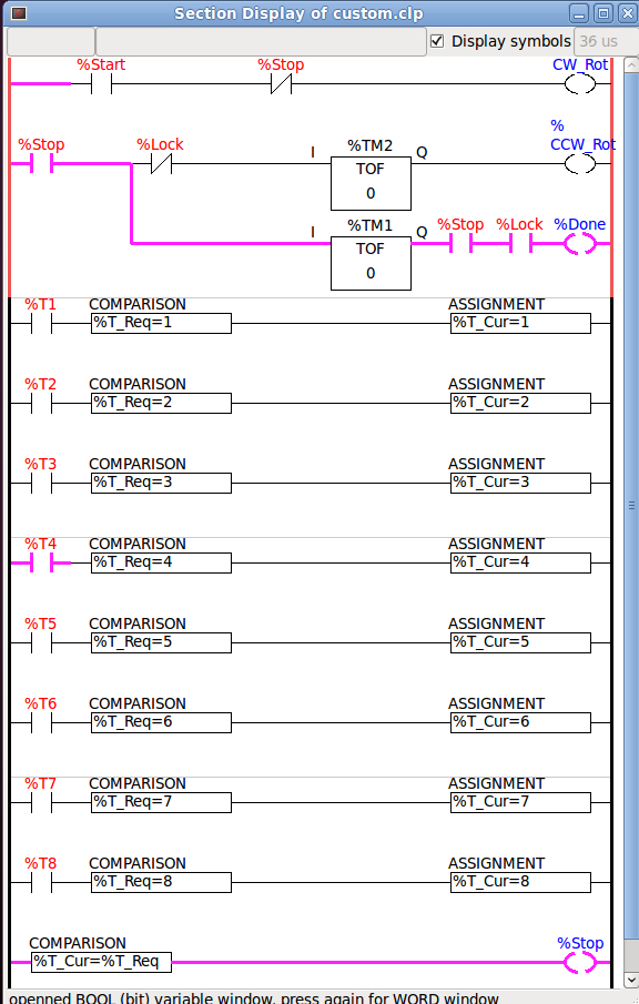

Ну собственно вот ладдер:
ladder.jpg (37669 просмотров) <a class='original' href='./download/file.php?id=1927&mode=view' target=_blank>Загрузить оригинал (283.88 КБ)</a>
На вид кривенько слегка, но работает как часы. Таймер ТМ2 для дозатяжки головки после сигнала от концевика, ТМ1 для четкой выдачи сигнала о завершении смены, без него сигнал слишком быстро проскакивал и ЕМС его не видела.
Так ты можешь ставить вместо простого вывода типа --( )--, вывод с запоминанием значения --(S)--, и тогда таймер будет не нужен. А перед стартом процедуры скидывать значение при помощи --(R)--Хммм.. странно, по идее по пину start, он должен "мигнуть" CW_Rot и вырубиться. Или у тебя еще где-то цикл спрятан?
freeform
Сообщения: 83
Зарегистрирован: 30 июн 2011, 00:02
Репутация: 7
Nick писал(а):Так ты можешь ставить вместо простого вывода типа --( )--, вывод с запоминанием значения --(S)--, и тогда таймер будет не нужен.
Угу. Наверное можно и так, я просто не вдавался особо, что это за тип выхода.
Nick писал(а):Хммм.. странно, по идее по пину start, он должен "мигнуть" CW_Rot и вырубиться. Или у тебя еще где-то цикл спрятан?
Неа, все работает, больше нигде ничего не спрятано :) . А с чего ему вырубаться собственно?
На картинке сейчас кстати странная ситуация, команд смены не было никаких, T_req не задано, почему нижняя строчка активна не очень понятно..
freeform
Сообщения: 83
Репутация: 7
Все, понял, что тебя смутило. При подаче команды на смену T_req меняется на реальное число, и нижняя строчка выключается (или ,если задан уже стоящий инструмент, ничего не крутится, сразу Done выдается).
Не, я не о том. Просто по идее, когда ты выставляешь пин start в true, то сигдал доходит до CW_Rot. И барабан начинает вращаться, но как только пин старта исчезнет, сразу же вырубится и пин CW_Rot. И все остановится так и не сменившись.
Или я не прав?
freeform
Сообщения: 83
Репутация: 7
Ну и соответственно
T_req это iocontrol.0.tool-prep-number
Done это iocontrol.0.tool-changed
Start это iocontrol.0.tool-change
