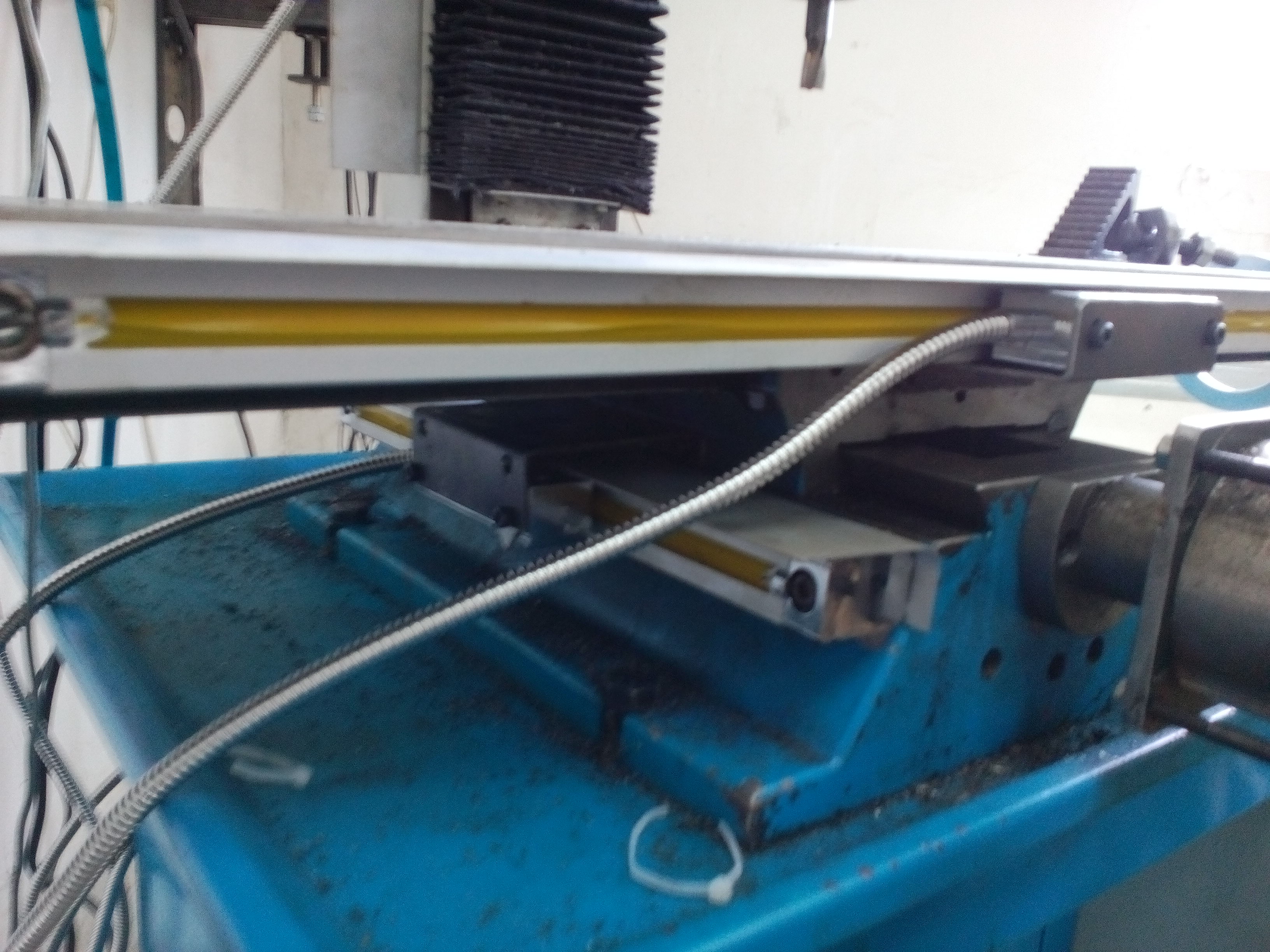

После того как разберусь с параметрами, поставлю какую нибудь деталь и сделаю, а потом померю штангелем и мерными пластинами.
И на в завершении фото линек на станке, пока установка не закончена, нужно будет все уложить и облагородить. Хотя может сделаю в 2 этапа, сначала укладка, а облагораживать, когда появится время.
Ось X
1.jpg (4068 просмотров) <a class='original' href='./download/file.php?id=79516&mode=view' target=_blank>Загрузить оригинал (1.29 МБ)</a>
2.jpg (4068 просмотров) <a class='original' href='./download/file.php?id=79517&mode=view' target=_blank>Загрузить оригинал (1.09 МБ)</a>
Ось Y
5.jpg (4068 просмотров) <a class='original' href='./download/file.php?id=79520&mode=view' target=_blank>Загрузить оригинал (1.39 МБ)</a>
6.jpg (4068 просмотров) <a class='original' href='./download/file.php?id=79521&mode=view' target=_blank>Загрузить оригинал (974.06 КБ)</a>
Ось Z
3.jpg (4068 просмотров) <a class='original' href='./download/file.php?id=79518&mode=view' target=_blank>Загрузить оригинал (1.12 МБ)</a>
4.jpg (4068 просмотров) <a class='original' href='./download/file.php?id=79519&mode=view' target=_blank>Загрузить оригинал (1.25 МБ)</a>
Шкаф, как выяснилось в него войдут новые блоки питания.
7.jpg (4068 просмотров) <a class='original' href='./download/file.php?id=79522&mode=view' target=_blank>Загрузить оригинал (1.36 МБ)</a>
8.jpg (4068 просмотров) <a class='original' href='./download/file.php?id=79523&mode=view' target=_blank>Загрузить оригинал (1.42 МБ)</a>

Alex1982, нужно линейки по индикатору выставить ;)
Alex1982
Сообщения: 53
Зарегистрирован: 18 апр 2016, 19:35
Репутация: 8
Re: Как увеличить точность станка, какой вариант оптимальнее
Сообщение Alex1982 »
aftaev писал(а):Alex1982, нужно линейки по индикатору выставить
Вы о высоте по X, Y и так далее, пока установлено с большего.
Еще буду перед тестами на деталях, с помощью штангеля или индикатора проверять, отжимать болты и двигать. В документации написано, с 2 сторон, как понимаю речь о том, чтобы расстояние совпадало с реальным. Еще надо подумать как сделать или просто штангелем проверить.

Alex1982 писал(а):В документации написано, с 2 сторон, как понимаю речь о том, чтобы расстояние совпадало с реальным. Еще надо подумать как сделать или просто штангелем проверить.
Штангелем не получится. Нужно так:
на 33:20 обкатывают индикатором одну сторону, у них линейка магнитная. Тебе нужно обкатывать 2 стороны: сверху как на видео и спереди по корпусу.
https://www.youtube.com/watch?v=H1L3vTu-rjE
Сообщения: 34042
Вот видео по лучшее, дядя обкатывает индикатором основание
https://www.youtube.com/watch?v=zxg04jJxYSM
на которое потом линейку крепит.
https://www.youtube.com/watch?v=45MfQ65EvCI
На 11:40
https://www.youtube.com/watch?v=MWGBBs27kss
Alex1982
Сообщения: 53
Репутация: 8
Спасибо, что ткнули носом.
Начал пересматривать документацию и ужаснулся.
Судя по документации, у меня не правильно все от начала до конца. Я даже читающий датчик не подтягивал, он болтается :oops:, подумал, так и должно быть. А там в документации - http://stankoservis.by/Download/SINO/li ... manual.pdf, в разделе 5.4 допуски по настройке читающего датчика.
