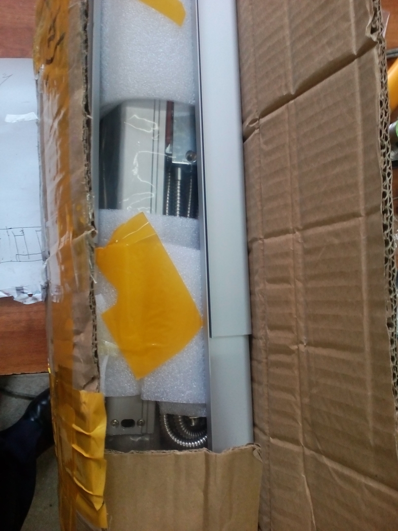

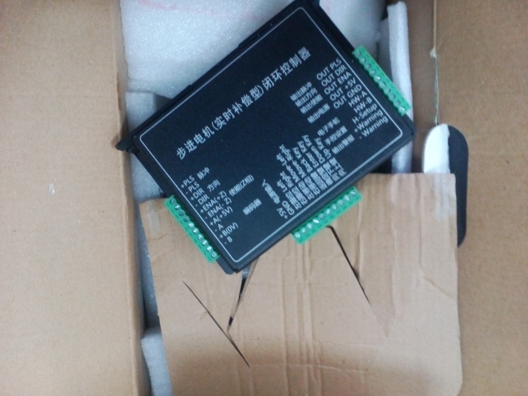

Пришла посылка.
Блок.
Блоки (4151 просмотр) <a class='original' href='./download/file.php?id=79063&sid=65d0605ec7c352b7ee3237e94c499e72&mode=view' target=_blank>Загрузить оригинал (518.56 КБ)</a>
Блоки
Линейки.
Линейки (4151 просмотр) <a class='original' href='./download/file.php?id=79062&sid=65d0605ec7c352b7ee3237e94c499e72&mode=view' target=_blank>Загрузить оригинал (511.83 КБ)</a>
Линейки
Надеюсь в среду доберусь до станка, проверю и ближе к выходным поделюсь своими ощущения от покупки.

И так, подключение оказалось простым, хотя проводов не мало. Благо есть пронумерованные шлейф 40-к проводов от 1 до 40, просто прелесть, где такие купить не знаю. Было 2 нюанса в которых я усомнился, но после общения с технарем из Китая, все стало на место.
Вот отредактированная схема.
Правильное подключение (4068 просмотров) <a class='original' href='./download/file.php?id=79448&sid=65d0605ec7c352b7ee3237e94c499e72&mode=view' target=_blank>Загрузить оригинал (108.88 КБ)</a>
Поясню:
По STEP+ и DIR+. Мы просто не поняли друг друга, у меня подключение открытый коллектор, по этому он перечеркнул.
По ENA+ и ENA-. Тут у меня были сомнения, на схемах видел подключение ENA от контролера, это зависит от типа энкодера/линейки. В моем случае, пришлось отказаться от ENA. Поэтому когда нажимаем Reset в Mach3, он продолжает держать моторы, что не очень удобно.
Пару моментов от себя.
1. Будьте осторожны при подключении нижней фишки с контактами (5V, GND, ...), ее можно вставить со смещением, мне удалось. Там рядом с фишкой, есть 4 контакта, которые могут идти на контролер CNC для обратной связи и какой-то пользовательский интерфейс, хорошо увидел.
2. Прежде чем отрезать фишку от каждой линейки, лучше открутить и записать цвет проводов. В одной из моих линеек цвет 1 провода был синий, вместо оранжевого на двух других.
По настройкам, пока ни чего не знаю :D, настройки под мой станок и линейки были заданы технарем из Китая. Он предварительно расспросил меня о станке и настройках.
Промежуточный итог.
2 оси запустились и работают, а вот ось X, не работает как положено. Методом переброса фишек с 1 блока на другой, было установлено проблема именно в 1 из линеек.
Отправляю станок на G0 X2, на блоке начинает отображаться информация о перемещении, но не верная. Потом остановка, сигнализация, на блоке написано Error. То же через радио пульт, чуть повернул ручку, информация на блоке изменяется, остановилась меняться, но мотор идет и блок не сигнализирует об ошибке. Если очень быстро крутануть ручку, то же что и G0 X2.
Грешу на 1 из контактов линейки в 99,99% и >0,01% на то, что мне отправили какую-то другую линейку. Было пару раз с другими комплектующими.

Теперь о забитых параметрах тех. специалиста из Китая, одного из блоков.
A1 - тип энкодера - 4.
A2 - кол-во линий энкодера - 250 (почему именно 250, не знаю).
A3 - тест энкодера - 0 (пока не вникал).
A4 - кол-во шагов в обороте шагового - 1600 (у меня 1/8 и 200 оборотов)
A5 - установка или просмотр начальной скорости шагового мотора с рабочей нагрузкой - 50об\мин (пока не вникал).
A6 - установка или просмотр максимальной скорости шагового мотора с рабочей нагрузкой - 1112об\мин (пока не вникал).
A7 - установка внутреннего ускорения/торможения - 6 (пока не вникал).
A8 - автоматический анализ параметров - 1 (пока не вникал).
A9 - кол-во шагов в единице измерений (1мм) - 320 (у меня ШВП с шагом 5мм).
С1 - требуется ли указывать отрицательные значения координат - 0
С2 - кол-во ошибок, перед остановкой работы - 0
C3 - установить режим использования внутреннего ускорения\торможения или внешнего - 0 (пока не вникал).
С4 - требуется ли использовать концевики, для нахождения 0 и обнулять блок - 0 (пока не вникал, перевод грубый).
Есть еще параметры с С5 по С9 но о низ ни слова ни в одной документации.
Буду читать и расспрашивать о параметрах у продавца. И надо разобрался с кол-вом ошибок, сделал пару тестов с затянутым ласточкиным хвостом, произошла остановка с ошибкой, хотя и не сразу пару секунд пытался, а мне хочется, чтобы он все время пытался дойти.
Пока доволен, как слон :).
