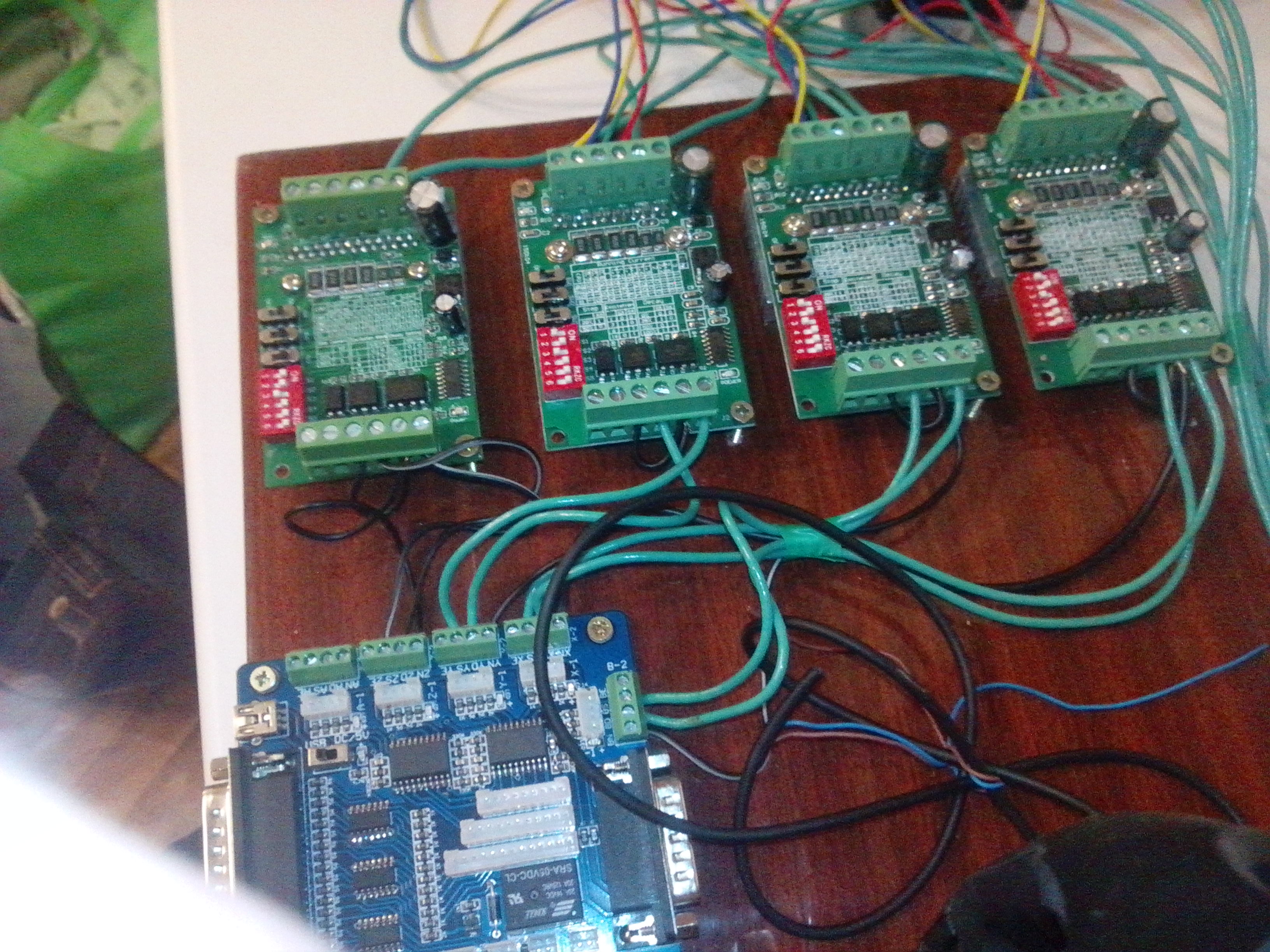

подскажите заказал драйвера TB6560 3A на але.. греются ужасно.. купил точно такой же у себя в магазе но в в два раза дороже работает и холодный. в чём может быть разница...
Евгений+++
Сообщения: 1591
Репутация: 176
Откуда: Воронеж.., пока что
Re: TB6560 - особенности настройки и работы
Сообщение Евгений+++ »
lex78 писал(а):подскажите заказал драйвера TB6560 3A на але.. греются ужасно.. купил точно такой же у себя в магазе но в в два раза дороже работает и холодный. в чём может быть разница...
Ответ тот же.... Фото драйверов в студию. :)
lex78
Сообщения: 5
Зарегистрирован: 10 мар 2016, 08:51
Настоящее имя: алексей
Сообщение lex78 »
вот с лева нормальный три других греются
IMG_20160429_012353.jpg (4638 просмотров) <a class='original' href='./download/file.php?id=78854&mode=view' target=_blank>Загрузить оригинал (1.36 МБ)</a>
Сообщения: 2098
Издалека видно что настройки разные стоят. Осмелюсь предположить что на правых 3 стоит близкий к максимальному ток.
Евгений+++
Сообщения: 1591
Репутация: 176
nevkon писал(а):Издалека видно что настройки разные стоят. Осмелюсь предположить что на правых 3 стоит близкий к максимальному ток.
Соглашусь.
Нужно попробовать настройки поставить как на плате которая не греется
lex78
Сообщения: 5
Сообщение lex78 »
ставил. купил у себя ещё поставил всё ок.. теперь просто интересно почему и что там в них не так...
