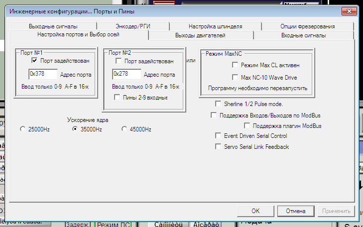

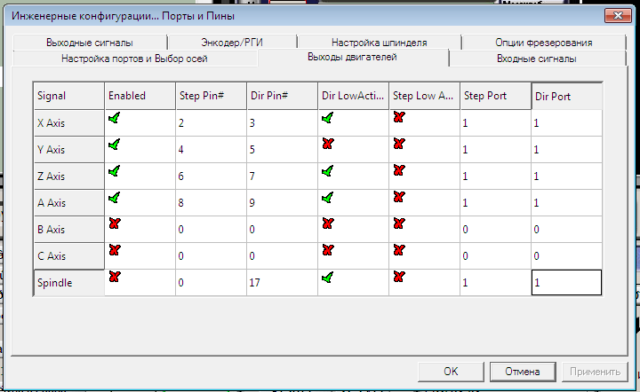

Выставил все как описано в мануале но так и не удалось запустить МАЧ в ручном режиме. Движки не крутятся. В ПАУКЕ все работает.Что может быть не так?

Pavel-84
Сообщения: 138
Репутация: 92
Re: TB6560 - особенности настройки и работы
Сообщение Pavel-84 »
Попробуй как здесь, только не активируй ось А и шпиндель - там пины отличаются от твоей схемы. К тому же думаю пока четвертая ось и шпиндель ненужны, главное контролер запустить.

Евгений+++
Сообщения: 1591
Репутация: 176
Откуда: Воронеж.., пока что
Сообщение Евгений+++ »
alekonda писал(а):Выставил все как описано в мануале но так и не удалось запустить МАЧ в ручном режиме. Движки не крутятся. В ПАУКЕ все работает.Что может быть не так?
Что то пошло не так :)
Вы по какому мануалу настраивали?????

Настраивал по мануалу к своей плате
