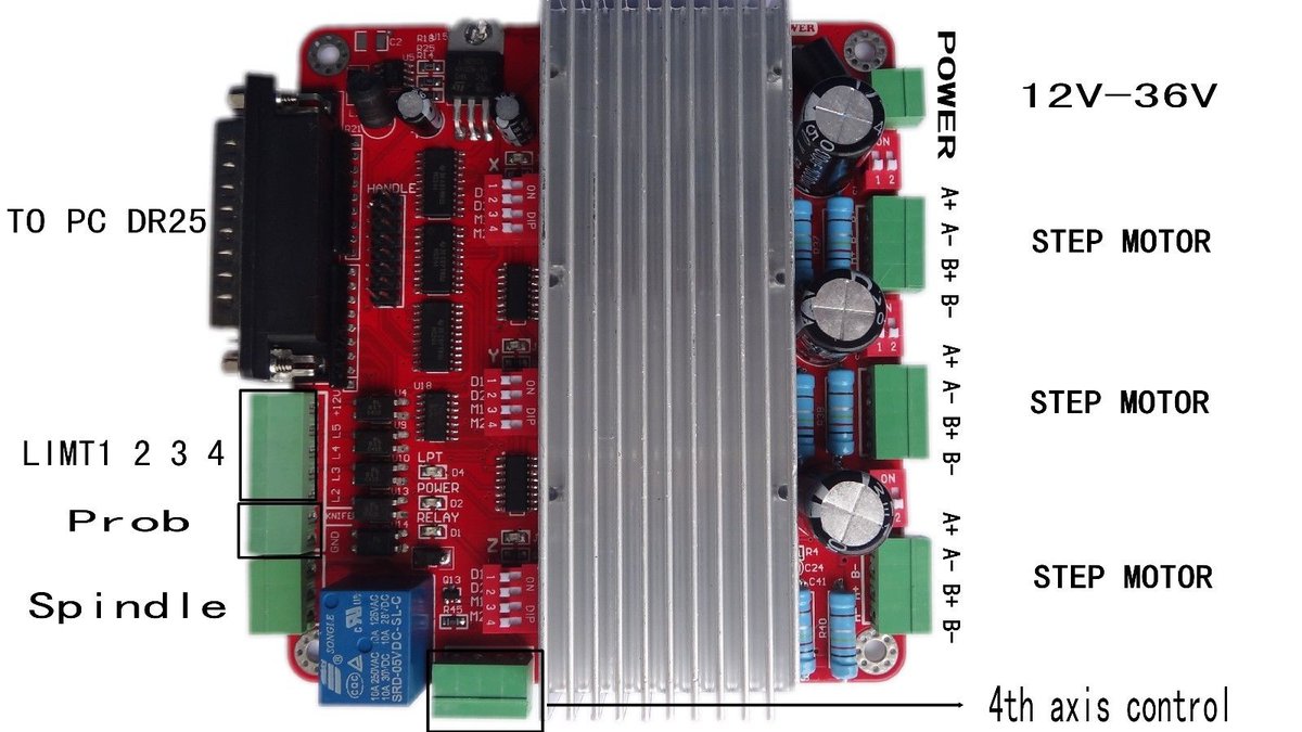

Может у кого есть мануал на эту плату.Поделитесь пожалуйста если не трудно

alekonda писал(а):Может у кого есть мануал на эту плату.Поделитесь пожалуйста если не трудно
Я вроде выше кидал, может подойдет?

Евгений+++ писал(а):Я вроде выше кидал, может подойдет?
В этом мануале на фото другая плата хотя возможно распиновка будет аналогичной

Нашел мануал у китайцев.Один продавец с али выслал.

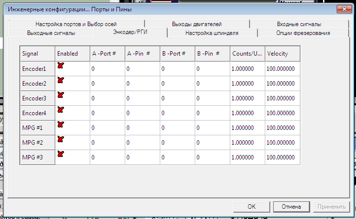

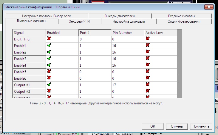

Выставил все как описано в мануале но так и не удалось запустить МАЧ в ручном режиме. Движки не крутятся. В ПАУКЕ все работает.Что может быть не так?

Попробуй как здесь, только не активируй ось А и шпиндель - там пины отличаются от твоей схемы. К тому же думаю пока четвертая ось и шпиндель ненужны, главное контролер запустить.

alekonda писал(а):Выставил все как описано в мануале но так и не удалось запустить МАЧ в ручном режиме. Движки не крутятся. В ПАУКЕ все работает.Что может быть не так?
Что то пошло не так :)
Вы по какому мануалу настраивали?????

Сообщение Евгений+++ »
Фото контроллера + узлов которые Вы подключили в студию.
Но думаю что настройки не те... хотя есть сомнения.

Сообщение alekonda »
Евгений+++ писал(а):Что то пошло не так
Настраивал по мануалу к своей плате

Евгений+++ писал(а):Фото контроллера + узлов которые Вы подключили в студию.
Плата красная трехосевая на фото выше. Движки два НЕМА 23 и один ДШИ-200-1
Это все конечно хорошо.
НО:
1. Возможно у Вас что то не подключено.
2. Или проблема в настройках.
P/S ну если вам конечно не нужен совет тогда ищите сами.

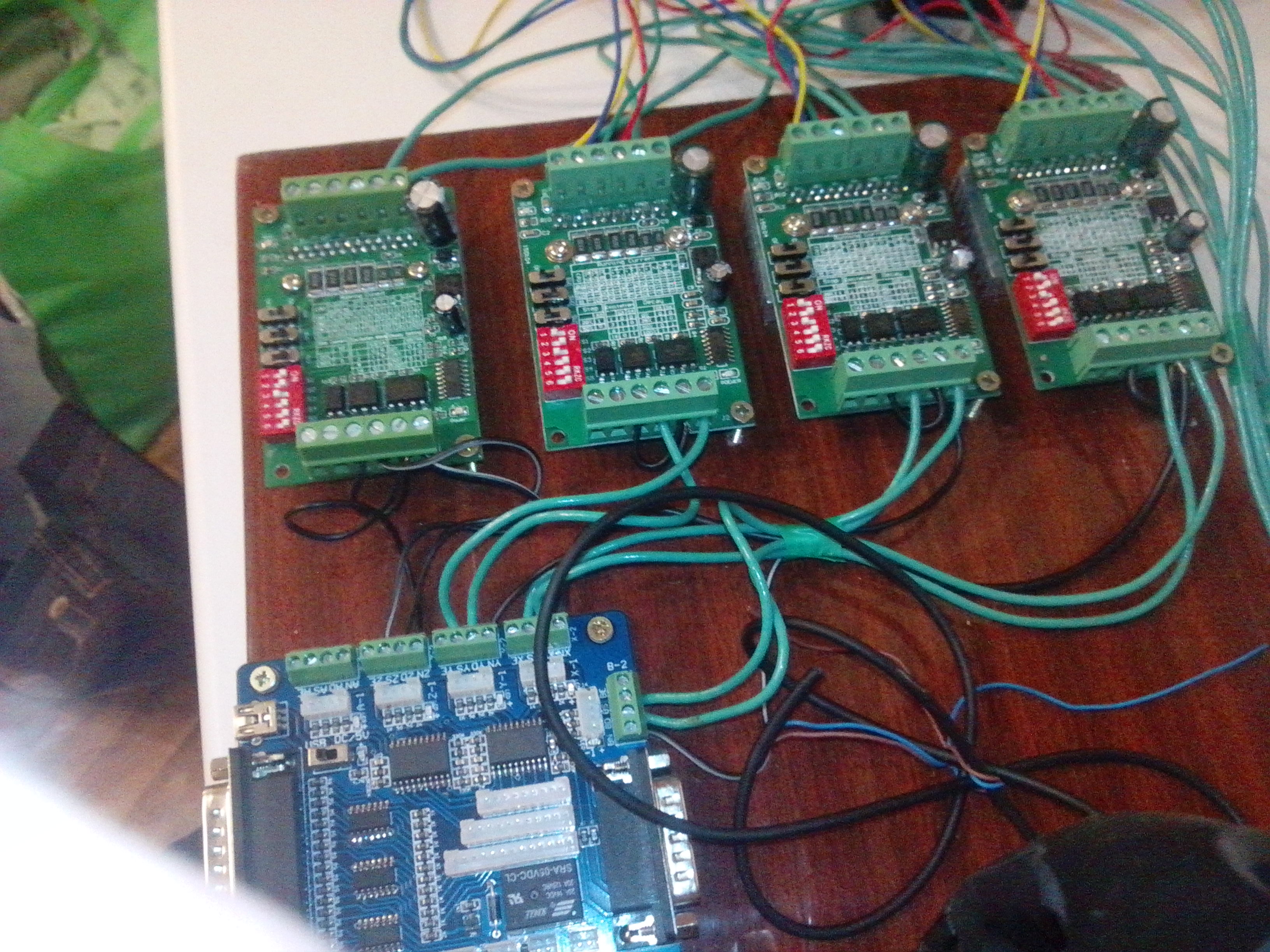

подскажите заказал драйвера TB6560 3A на але.. греются ужасно.. купил точно такой же у себя в магазе но в в два раза дороже работает и холодный. в чём может быть разница...

lex78 писал(а):подскажите заказал драйвера TB6560 3A на але.. греются ужасно.. купил точно такой же у себя в магазе но в в два раза дороже работает и холодный. в чём может быть разница...
Ответ тот же.... Фото драйверов в студию. :)

вот с лева нормальный три других греются
IMG_20160429_012353.jpg (4329 просмотров) <a class='original' href='./download/file.php?id=78854&mode=view' target=_blank>Загрузить оригинал (1.36 МБ)</a>
Сообщения: 2096
Re: TB6560 - особенности настройки и работы
Издалека видно что настройки разные стоят. Осмелюсь предположить что на правых 3 стоит близкий к максимальному ток.

nevkon писал(а):Издалека видно что настройки разные стоят. Осмелюсь предположить что на правых 3 стоит близкий к максимальному ток.
Соглашусь.
Нужно попробовать настройки поставить как на плате которая не греется

Сообщение lex78 »
ставил. купил у себя ещё поставил всё ок.. теперь просто интересно почему и что там в них не так...
