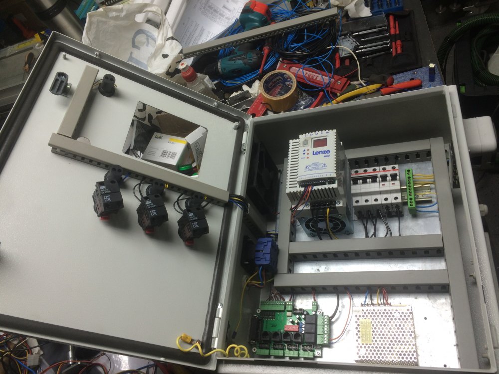

Все-таки решил вынести все драйверы к двигателям и там же рядом разместить блоки питания.
В результате у станка появится 2,5 шкафа.
В первом по первоначальной задумке должны были уместиться частотники шпинделя и вакуумного насоса, а также контроллер с блоком питания.
Но как-то это все плотненько помещалось.
2016-02-07 11.19.32_1000x1333.jpg (4781 просмотр) <a class='original' href='./download/file.php?id=71094&sid=940efc559e8a86e95e4e255e7e555283&mode=view' target=_blank>Загрузить оригинал (206.42 КБ)</a>
В результате перенес частотник вакуумного насоса в компьютерный ящик.
Перекомпоновал:
2016-02-07 12.06.18_1000x1333.jpg (4781 просмотр) <a class='original' href='./download/file.php?id=71095&sid=940efc559e8a86e95e4e255e7e555283&mode=view' target=_blank>Загрузить оригинал (215.8 КБ)</a>
Понравилось. Так и сделал.
2016-02-07 23.03.13_1000x750.jpg (4781 просмотр) <a class='original' href='./download/file.php?id=71098&sid=940efc559e8a86e95e4e255e7e555283&mode=view' target=_blank>Загрузить оригинал (142.37 КБ)</a>
2016-02-07 23.04.57_1000x1333.jpg (4781 просмотр) <a class='original' href='./download/file.php?id=71099&sid=940efc559e8a86e95e4e255e7e555283&mode=view' target=_blank>Загрузить оригинал (164.38 КБ)</a>
2016-02-07 23.05.46_1000x1333.jpg (4781 просмотр) <a class='original' href='./download/file.php?id=71100&sid=940efc559e8a86e95e4e255e7e555283&mode=view' target=_blank>Загрузить оригинал (146.7 КБ)</a>

Компьютерный шкаф также собран.
2016-02-13 11.55.07_1000x1333.jpg (4581 просмотр) <a class='original' href='./download/file.php?id=72060&sid=940efc559e8a86e95e4e255e7e555283&mode=view' target=_blank>Загрузить оригинал (275.3 КБ)</a>
2016-02-13 12.35.15_1000x750.jpg (4581 просмотр) <a class='original' href='./download/file.php?id=72064&sid=940efc559e8a86e95e4e255e7e555283&mode=view' target=_blank>Загрузить оригинал (95.1 КБ)</a>
Проводку на станке всю заменил. В качестве сигнальных проводов использован кабель КММц 4х0,35.
Для их заземления сделал такую планку:
2016-02-13 19.33.55_1000x1333.jpg (4581 просмотр) <a class='original' href='./download/file.php?id=72065&sid=940efc559e8a86e95e4e255e7e555283&mode=view' target=_blank>Загрузить оригинал (242.38 КБ)</a>
2016-02-13 19.34.18_1000x750.jpg (4581 просмотр) <a class='original' href='./download/file.php?id=72066&sid=940efc559e8a86e95e4e255e7e555283&mode=view' target=_blank>Загрузить оригинал (147.91 КБ)</a>
2016-02-13 23.20.59_1000x1333.jpg (4581 просмотр) <a class='original' href='./download/file.php?id=72067&sid=940efc559e8a86e95e4e255e7e555283&mode=view' target=_blank>Загрузить оригинал (166.92 КБ)</a>
Драйверы расположил рядом с двигателями.
2016-02-14 10.33.32_1000x750.jpg (4581 просмотр) <a class='original' href='./download/file.php?id=72068&sid=940efc559e8a86e95e4e255e7e555283&mode=view' target=_blank>Загрузить оригинал (131.61 КБ)</a>
2016-02-14 10.33.45_1000x1333.jpg (4581 просмотр) <a class='original' href='./download/file.php?id=72069&sid=940efc559e8a86e95e4e255e7e555283&mode=view' target=_blank>Загрузить оригинал (211.9 КБ)</a>
2016-02-14 10.34.03_1000x750.jpg (4581 просмотр) <a class='original' href='./download/file.php?id=72070&sid=940efc559e8a86e95e4e255e7e555283&mode=view' target=_blank>Загрузить оригинал (131.99 КБ)</a>
Шкаф управления уже стоит на месте.
2016-02-14 10.34.40_1000x750.jpg (4581 просмотр) <a class='original' href='./download/file.php?id=72071&sid=940efc559e8a86e95e4e255e7e555283&mode=view' target=_blank>Загрузить оригинал (91.18 КБ)</a>
По электрике осталось подключить датчики и устранить недоделки по мелочи.
В целом, станок практически готов.
