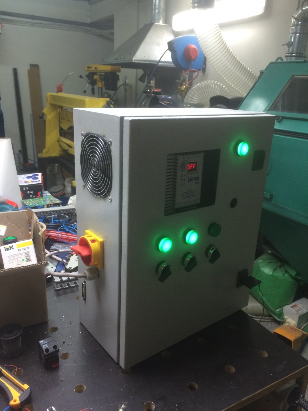

Все-таки решил вынести все драйверы к двигателям и там же рядом разместить блоки питания.
В результате у станка появится 2,5 шкафа.
В первом по первоначальной задумке должны были уместиться частотники шпинделя и вакуумного насоса, а также контроллер с блоком питания.
Но как-то это все плотненько помещалось.
2016-02-07 11.19.32_1000x1333.jpg (4777 просмотров) <a class='original' href='./download/file.php?id=71094&mode=view' target=_blank>Загрузить оригинал (206.42 КБ)</a>
В результате перенес частотник вакуумного насоса в компьютерный ящик.
Перекомпоновал:
2016-02-07 12.06.18_1000x1333.jpg (4777 просмотров) <a class='original' href='./download/file.php?id=71095&mode=view' target=_blank>Загрузить оригинал (215.8 КБ)</a>
Понравилось. Так и сделал.
2016-02-07 23.03.13_1000x750.jpg (4777 просмотров) <a class='original' href='./download/file.php?id=71098&mode=view' target=_blank>Загрузить оригинал (142.37 КБ)</a>
2016-02-07 23.04.57_1000x1333.jpg (4777 просмотров) <a class='original' href='./download/file.php?id=71099&mode=view' target=_blank>Загрузить оригинал (164.38 КБ)</a>
2016-02-07 23.05.46_1000x1333.jpg (4777 просмотров) <a class='original' href='./download/file.php?id=71100&mode=view' target=_blank>Загрузить оригинал (146.7 КБ)</a>
Для компьютерного ящика искал сенсорный монитор 15-17". Нашел 19".
2016-02-07 09.58.09_1000x750.jpg (4777 просмотров) <a class='original' href='./download/file.php?id=71101&mode=view' target=_blank>Загрузить оригинал (129.24 КБ)</a>
В результате пришлось отдать под компьютер большой ящик. В маленький он не влезал.
В большом, даже после добавления частотника вакуумного насоса, пустовато.

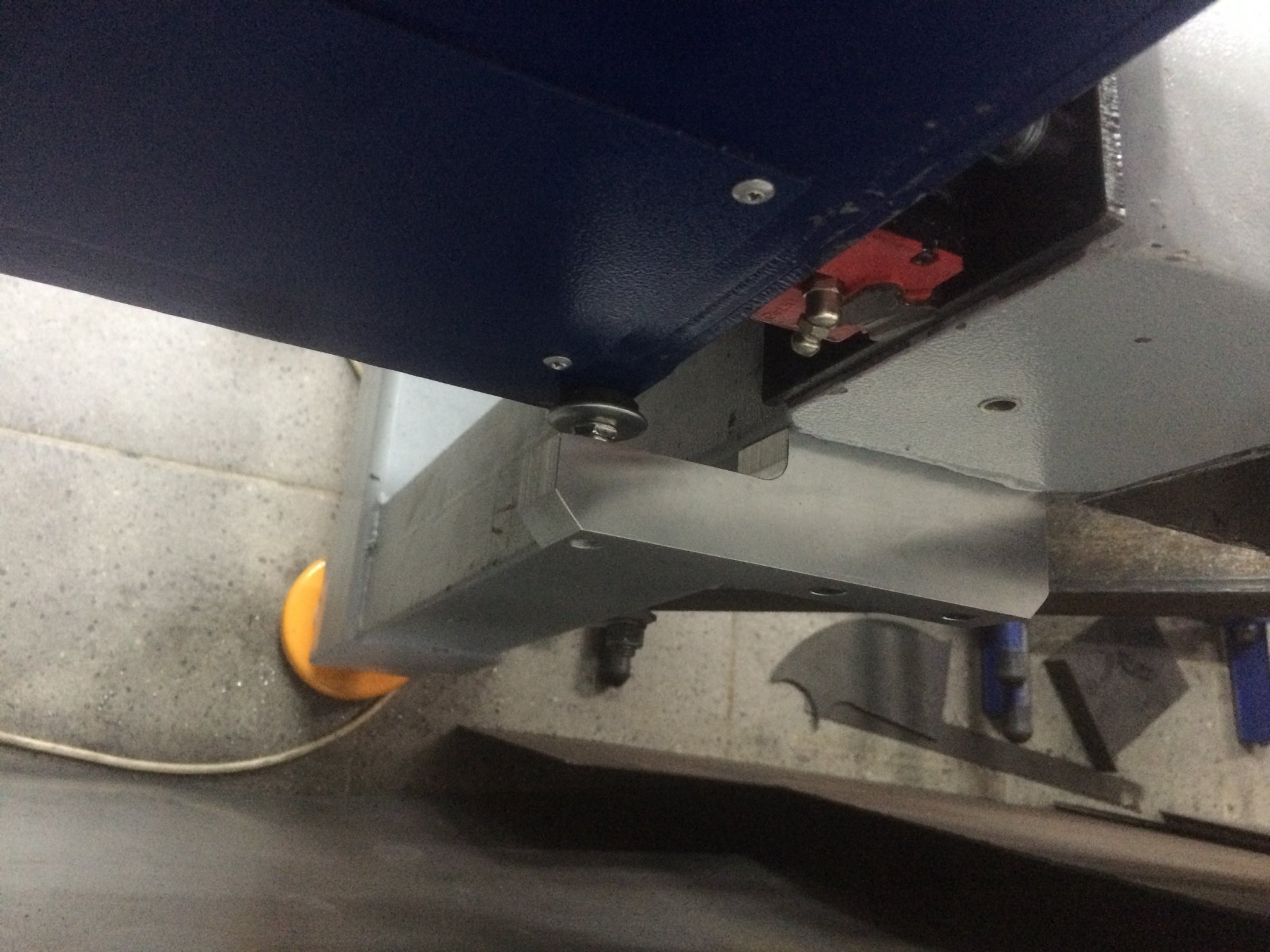

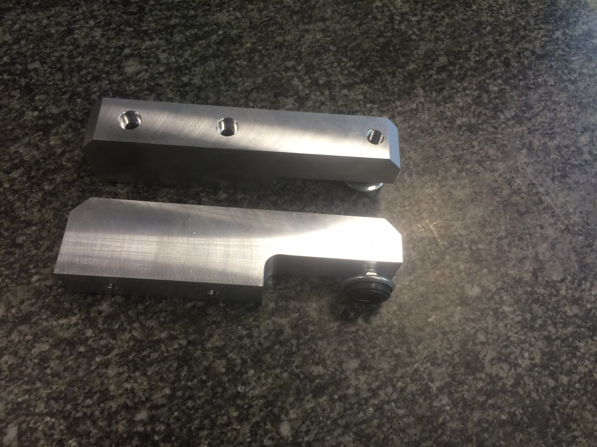

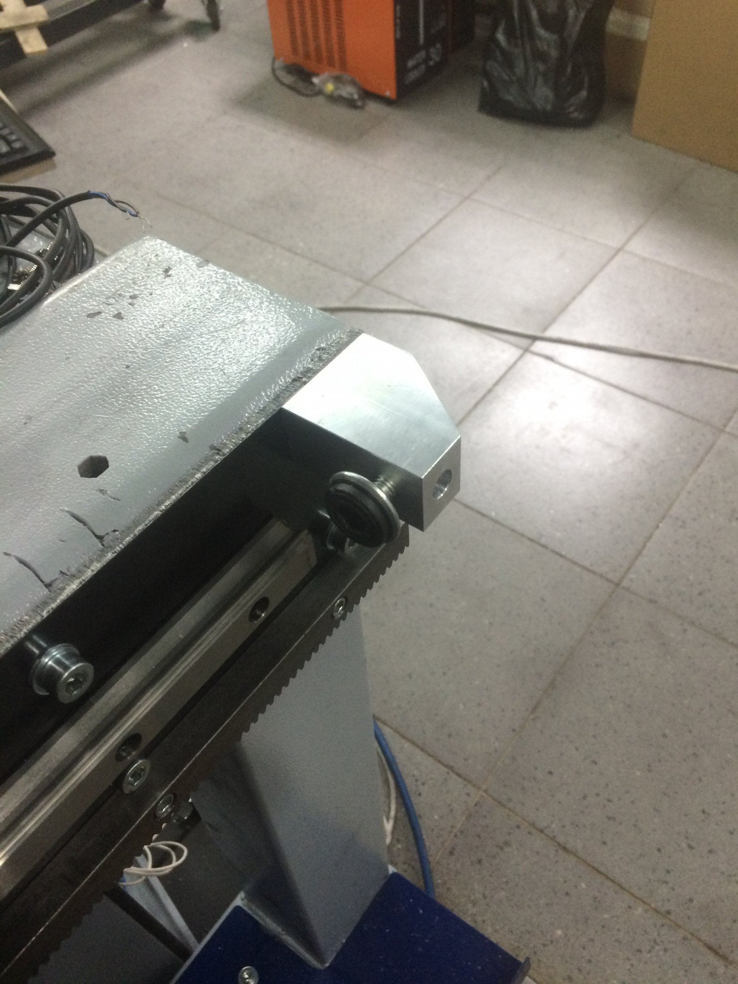

Прежде чем настраивать датчики и скорости по осям решил сделать ограничители. В моей конструкции и ось Х, и ось У могут соскочить с рельс.
2016-02-06 11.54.15_1484x1979.jpg (4692 просмотра) <a class='original' href='./download/file.php?id=71200&mode=view' target=_blank>Загрузить оригинал (354.65 КБ)</a>
2016-02-06 11.54.25_1484x1979.jpg (4692 просмотра) <a class='original' href='./download/file.php?id=71201&mode=view' target=_blank>Загрузить оригинал (336.25 КБ)</a>
2016-02-06 11.55.14_1484x1979.jpg (4692 просмотра) <a class='original' href='./download/file.php?id=71202&mode=view' target=_blank>Загрузить оригинал (388.18 КБ)</a>
Но оказалось, что сзади по оси Х такая конструкция упора отжирает 40 драгоценных мм хода станка. Пришлось переделать.

Компьютерный шкаф также собран.
2016-02-13 11.55.07_1000x1333.jpg (4577 просмотров) <a class='original' href='./download/file.php?id=72060&mode=view' target=_blank>Загрузить оригинал (275.3 КБ)</a>
2016-02-13 12.35.15_1000x750.jpg (4577 просмотров) <a class='original' href='./download/file.php?id=72064&mode=view' target=_blank>Загрузить оригинал (95.1 КБ)</a>

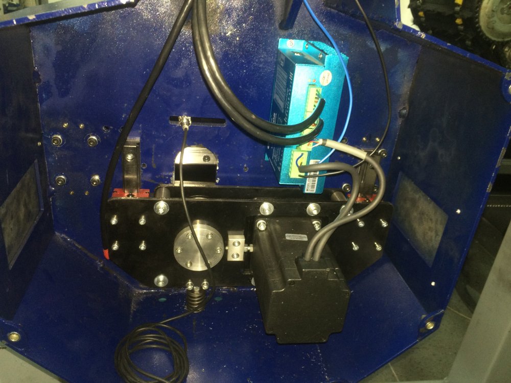

Проводку на станке всю заменил. В качестве сигнальных проводов использован кабель КММц 4х0,35.
Для их заземления сделал такую планку:
2016-02-13 19.33.55_1000x1333.jpg (4577 просмотров) <a class='original' href='./download/file.php?id=72065&mode=view' target=_blank>Загрузить оригинал (242.38 КБ)</a>
2016-02-13 19.34.18_1000x750.jpg (4577 просмотров) <a class='original' href='./download/file.php?id=72066&mode=view' target=_blank>Загрузить оригинал (147.91 КБ)</a>
2016-02-13 23.20.59_1000x1333.jpg (4577 просмотров) <a class='original' href='./download/file.php?id=72067&mode=view' target=_blank>Загрузить оригинал (166.92 КБ)</a>
Драйверы расположил рядом с двигателями.
2016-02-14 10.33.32_1000x750.jpg (4577 просмотров) <a class='original' href='./download/file.php?id=72068&mode=view' target=_blank>Загрузить оригинал (131.61 КБ)</a>
2016-02-14 10.33.45_1000x1333.jpg (4577 просмотров) <a class='original' href='./download/file.php?id=72069&mode=view' target=_blank>Загрузить оригинал (211.9 КБ)</a>
2016-02-14 10.34.03_1000x750.jpg (4577 просмотров) <a class='original' href='./download/file.php?id=72070&mode=view' target=_blank>Загрузить оригинал (131.99 КБ)</a>
Шкаф управления уже стоит на месте.
2016-02-14 10.34.40_1000x750.jpg (4577 просмотров) <a class='original' href='./download/file.php?id=72071&mode=view' target=_blank>Загрузить оригинал (91.18 КБ)</a>
По электрике осталось подключить датчики и устранить недоделки по мелочи.
В целом, станок практически готов.

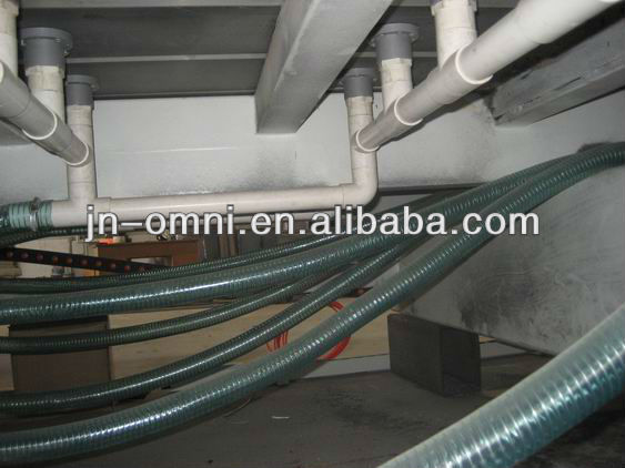

Конструкция стола из видео понятна. Остались вопросы по обвязке: трубы, запорная арматура, фильтр.
Насос 4,5кВт:
2015-10-25 22.25.18.jpg (4027 просмотров) <a class='original' href='./download/file.php?id=75828&mode=view' target=_blank>Загрузить оригинал (1.4 МБ)</a>
1. Нужен ли фильтр? Как я понимаю, ставить его перед насосом? Какой фильтр использовать?
Вот пример с какого-то американского сайта. По виду - фильтр для воды.
2. Какие трубы использовать?
В основном все используют полипропиленовые трубы. Вот примеры:
Часть используют гибкие армированные трубы:
