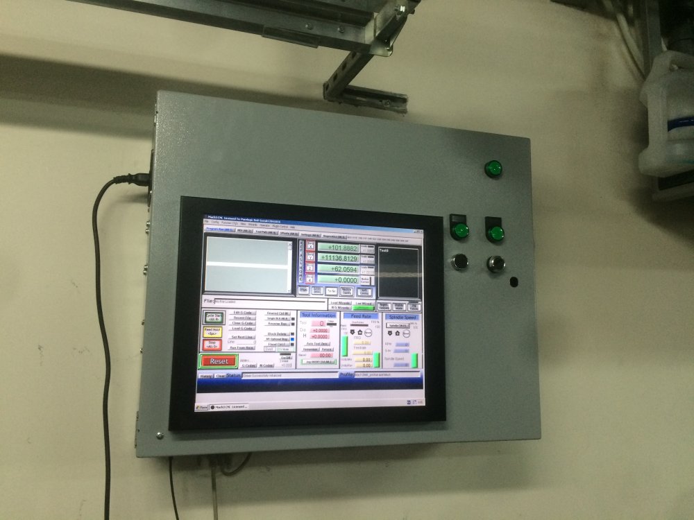

Компьютерный шкаф также собран.
2016-02-13 11.55.07_1000x1333.jpg (4580 просмотров) <a class='original' href='./download/file.php?id=72060&mode=view' target=_blank>Загрузить оригинал (275.3 КБ)</a>
2016-02-13 12.35.15_1000x750.jpg (4580 просмотров) <a class='original' href='./download/file.php?id=72064&mode=view' target=_blank>Загрузить оригинал (95.1 КБ)</a>

Шкаф управления уже стоит на месте.
2016-02-14 10.34.40_1000x750.jpg (4580 просмотров) <a class='original' href='./download/file.php?id=72071&mode=view' target=_blank>Загрузить оригинал (91.18 КБ)</a>

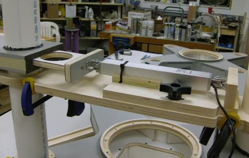

Пока работы по станку застопорились - жду планетарный редуктор на ось Y, есть время подумать над конструкцией вакуумного стола.
Как писал раньше, понравилась вот такая комбинированная конструкция с дополнительными резьбовыми втавками для механического крепления заготовки.
http://www.youtube.com/watch?v=viVbB5mzSaw
Конструкция стола из видео понятна. Остались вопросы по обвязке: трубы, запорная арматура, фильтр.
Насос 4,5кВт:
2015-10-25 22.25.18.jpg (4030 просмотров) <a class='original' href='./download/file.php?id=75828&mode=view' target=_blank>Загрузить оригинал (1.4 МБ)</a>
1. Нужен ли фильтр? Как я понимаю, ставить его перед насосом? Какой фильтр использовать?
Вот пример с какого-то американского сайта. По виду - фильтр для воды.
2. Какие трубы использовать?
В основном все используют полипропиленовые трубы. Вот примеры:
Часть используют гибкие армированные трубы:
657353482_737.JPG (4030 просмотров) <a class='original' href='./download/file.php?id=75820&mode=view' target=_blank>Загрузить оригинал (42.37 КБ)</a>
IMG_1712_zps5c64b7dc.jpg (4030 просмотров) <a class='original' href='./download/file.php?id=75823&mode=view' target=_blank>Загрузить оригинал (50.21 КБ)</a>
Vacuumpipes.jpg (4030 просмотров) <a class='original' href='./download/file.php?id=75825&mode=view' target=_blank>Загрузить оригинал (40.96 КБ)</a>
Можно посмотреть и в сторону канализационнных.
Вот еще одна конструкция:
32644.jpg (4030 просмотров) <a class='original' href='./download/file.php?id=75818&mode=view' target=_blank>Загрузить оригинал (28.05 КБ)</a>
Какие диаметры труб брать?

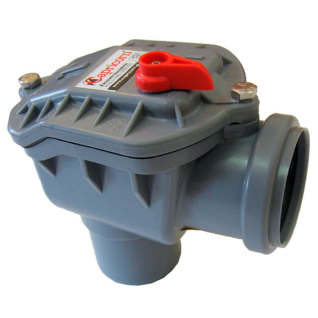

3. Какие краны/задвижки? С полипропиленовыми трубами понятно. Там можно использовать стандартные.
Но есть и другие варианты:
32645.jpg (4030 просмотров) <a class='original' href='./download/file.php?id=75819&mode=view' target=_blank>Загрузить оригинал (27.27 КБ)</a>
Vacuumvalves.jpg (4030 просмотров) <a class='original' href='./download/file.php?id=75826&mode=view' target=_blank>Загрузить оригинал (34.34 КБ)</a>
zatvornyy-mehanizm-dlya-kanalizatsii.jpg (4030 просмотров) <a class='original' href='./download/file.php?id=75829&mode=view' target=_blank>Загрузить оригинал (54.23 КБ)</a>
