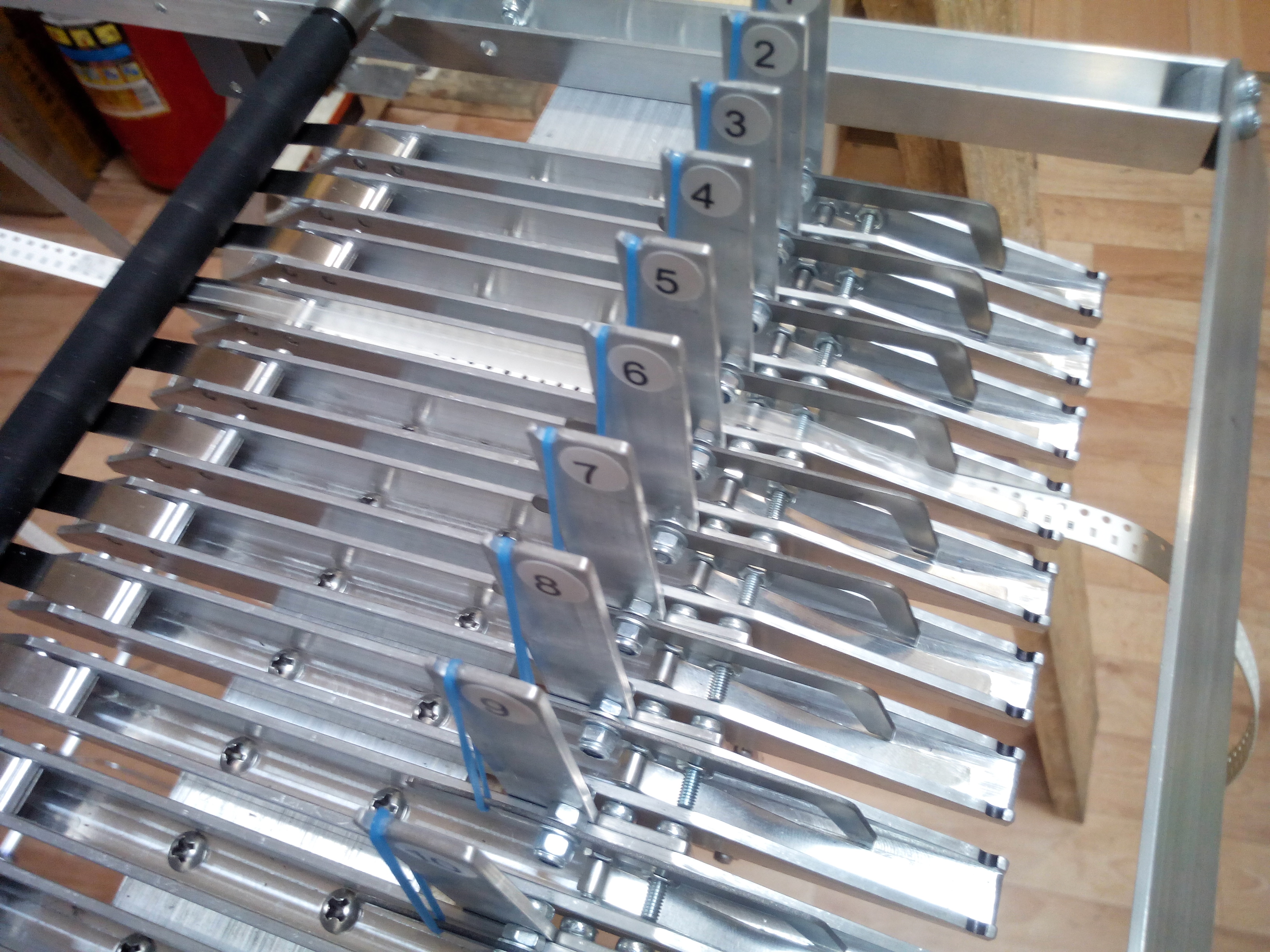

Есть планы сконструировать отдельный автомат - дозатор пасты и клея, 2-х головочный. Что бы работал на 100%, так же как и Установщик SMD.
А что то городить на головку установщика SMD - это не совсем хорошо. Считаю, что каждый аппарат должен заниматься своей задачей как можно лучше.
Фото питателей. Банк питателей на 8мм - 40 шт.:
IMG_20160302_224908.jpg (5855 просмотров) <a class='original' href='./download/file.php?id=73921&mode=view' target=_blank>Загрузить оригинал (2.44 МБ)</a>
IMG_20160302_224939.jpg (5855 просмотров) <a class='original' href='./download/file.php?id=73922&mode=view' target=_blank>Загрузить оригинал (2.63 МБ)</a>
IMG_20160302_225014.jpg (5855 просмотров) <a class='original' href='./download/file.php?id=73923&mode=view' target=_blank>Загрузить оригинал (2.4 МБ)</a>
IMG_20160302_225603.JPG (5855 просмотров) <a class='original' href='./download/file.php?id=73924&mode=view' target=_blank>Загрузить оригинал (2.13 МБ)</a>
IMG_20160302_225302.jpg (5855 просмотров) <a class='original' href='./download/file.php?id=73925&mode=view' target=_blank>Загрузить оригинал (2.54 МБ)</a>
IMG_20160302_225239.jpg (5855 просмотров) <a class='original' href='./download/file.php?id=73926&mode=view' target=_blank>Загрузить оригинал (2.51 МБ)</a>
IMG_20160302_225349.jpg (5855 просмотров) <a class='original' href='./download/file.php?id=73927&mode=view' target=_blank>Загрузить оригинал (2.47 МБ)</a>
IMG_20160302_225507.jpg (5855 просмотров) <a class='original' href='./download/file.php?id=73928&mode=view' target=_blank>Загрузить оригинал (2.29 МБ)</a>
