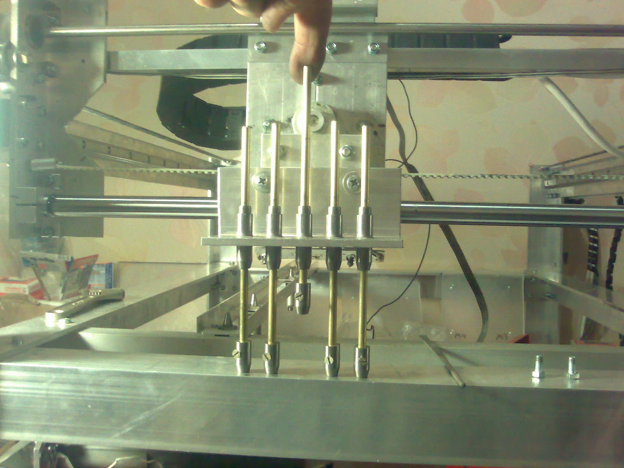

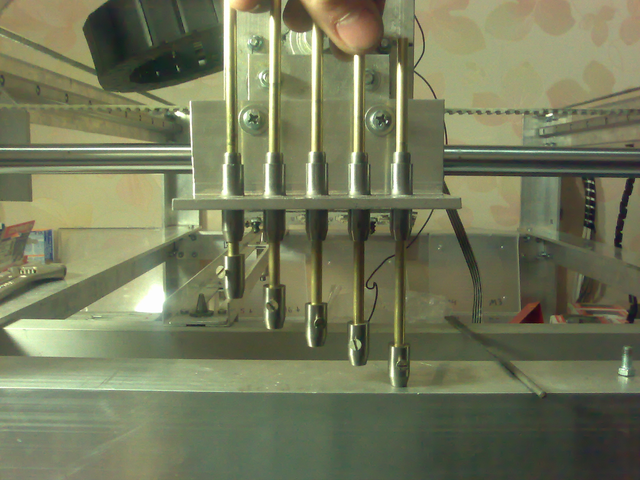

Собранный аппарат с нуля. Устанавливает SMD диоды на плату. Управляется Mach3. Координаты приходится прописывать в ручную. Тип питателей и остальное пришлось придумывать самому. Сейчас собираю одно-головочный с множественными питателями, для сборки драйверов.
https://www.youtube.com/watch?v=RzvxjFvWADw
Фрагмент сборки (28458 просмотров) <a class='original' href='./download/file.php?id=14314&mode=view' target=_blank>Загрузить оригинал (688.75 КБ)</a>
Фрагмент сборки
16122012265.jpg (28456 просмотров) <a class='original' href='./download/file.php?id=14315&mode=view' target=_blank>Загрузить оригинал (770.57 КБ)</a>
Russian pick and place machine
http://www.smd-taxi.ru

Прикольный механизм подачи для магазинов! Бодро оси ездят!
А как диоды фиксируются, у тебя вакуумный насос стоит, или что-то другое?
mart2525 писал(а):Координаты приходится прописывать в ручную.
Через цикл со смещениями для всей линейки, или вообще все с нуля вручную???
Что в станке нравится?
Что не очень?
Чтобы в следующий раз сделал по другому?

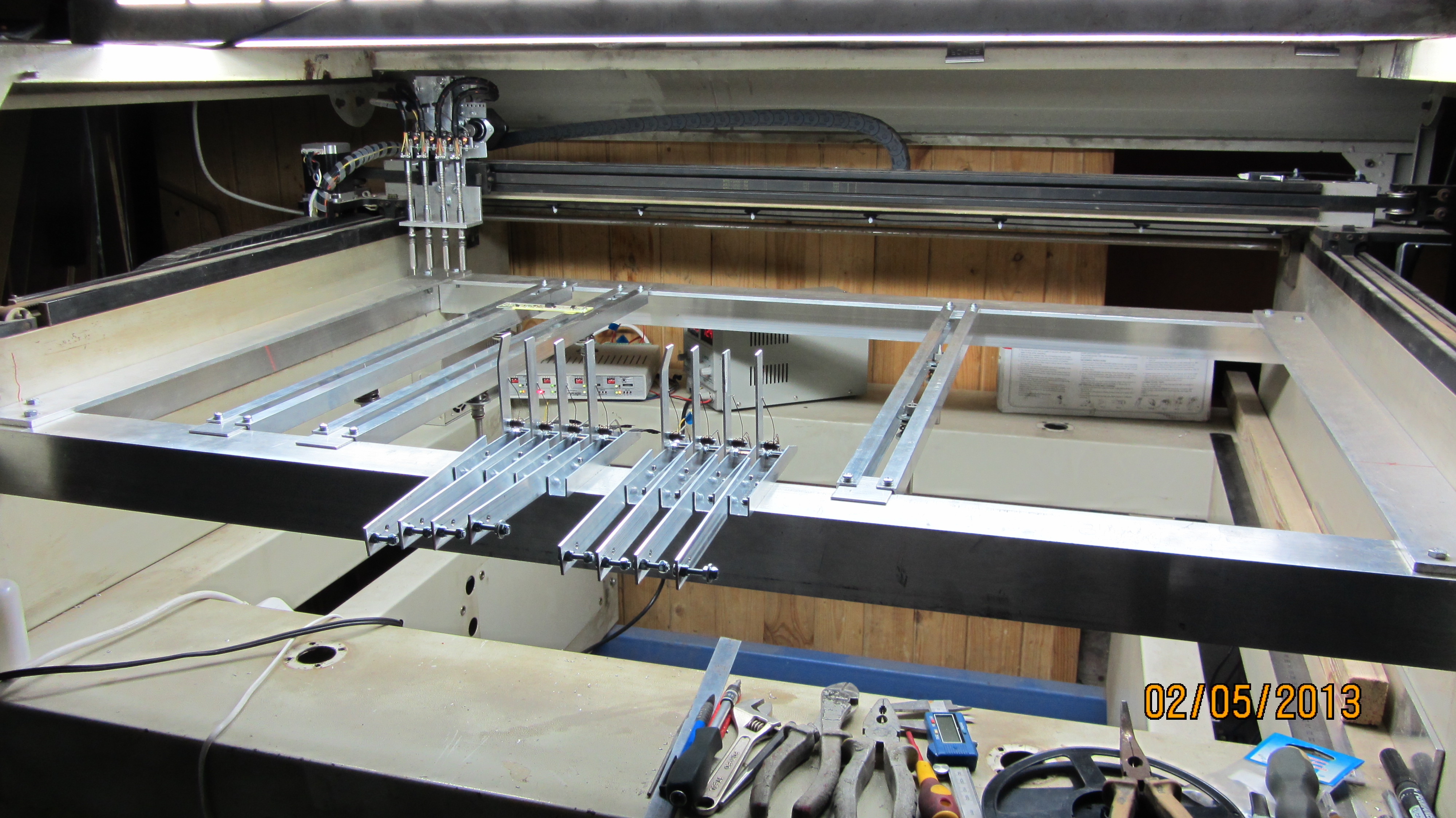

Привет. Питатели пришлось придумывать самому. Дешево и надежно. Стоит вакуумный насос, подобие аквариумного. вход его попадает в 3-х литровую банку, в качестве сглаживания пульсаций и накопления разряжения, далее к присоскам через пневмо-клапана. :)
Что значит цикл смещения линейки???
Еще бы увеличил скорость подъема и опускания головок. И установил бы точные датчики Home. А так самодельные - от старой мышки.
В данный момент собираю еще скоростнее аппарат на готовой базе, от лазерной резки. Головка установлена с четырьмя присосками. Рабочее поле - 760х1200 мм. Ориентировочная скорость установки - 4000-4500 комп в час Питатели работают по такому же принципу. Видео будет позже. Аппарат почти готов.

mart2525, а почему берет по одному, ведь можно было все сразу?
mart2525
Сообщения: 122
Зарегистрирован: 03 май 2013, 15:24
Репутация: 186
Откуда: Казань
Re: Самодельный установщик SMD
Сообщение mart2525 »
Если честно. Есть такая функция. Но не стал заморачиваться. Подгонять каждый питатель и тд. Времени было в обрез.
