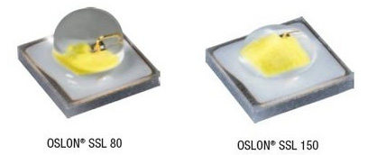

А почему все диоды установлены слегка кривовато и не ровно по центру своего места? Вроде ж каждый проходит визуальную коррекцию :)

AndyBig писал(а):А почему все диоды установлены слегка кривовато и не ровно по центру своего места? Вроде ж каждый проходит визуальную коррекцию :)
Ставит очень ровно. На самом деле у данного LED-диода с одной стороны есть визуальный скос, его корпус не совсем квадратный а контактные площадки - ровные (фото в приложении). По этой причине, кажется что установлен не ровно.
Данные диоды для установщика не проблема, 0402 ставит четко. В данном случае, акцент делается на LED-диод с линзой. Так как стандартной насадкой его проблематично взять и установить.
Svetodiody_OSRAM_Opto_Semiconductors-_novogo_pokoleniya_OSLON_SSL_80_i_150_NEXT_GEN.jpg (5700 просмотров) <a class='original' href='./download/file.php?id=73825&mode=view' target=_blank>Загрузить оригинал (16.8 КБ)</a>

Теперь, присмотревшись, увидел. Действительно скос создает впечатление неровно установленного, а смещение - это у шелкографии, а не у диодов :)

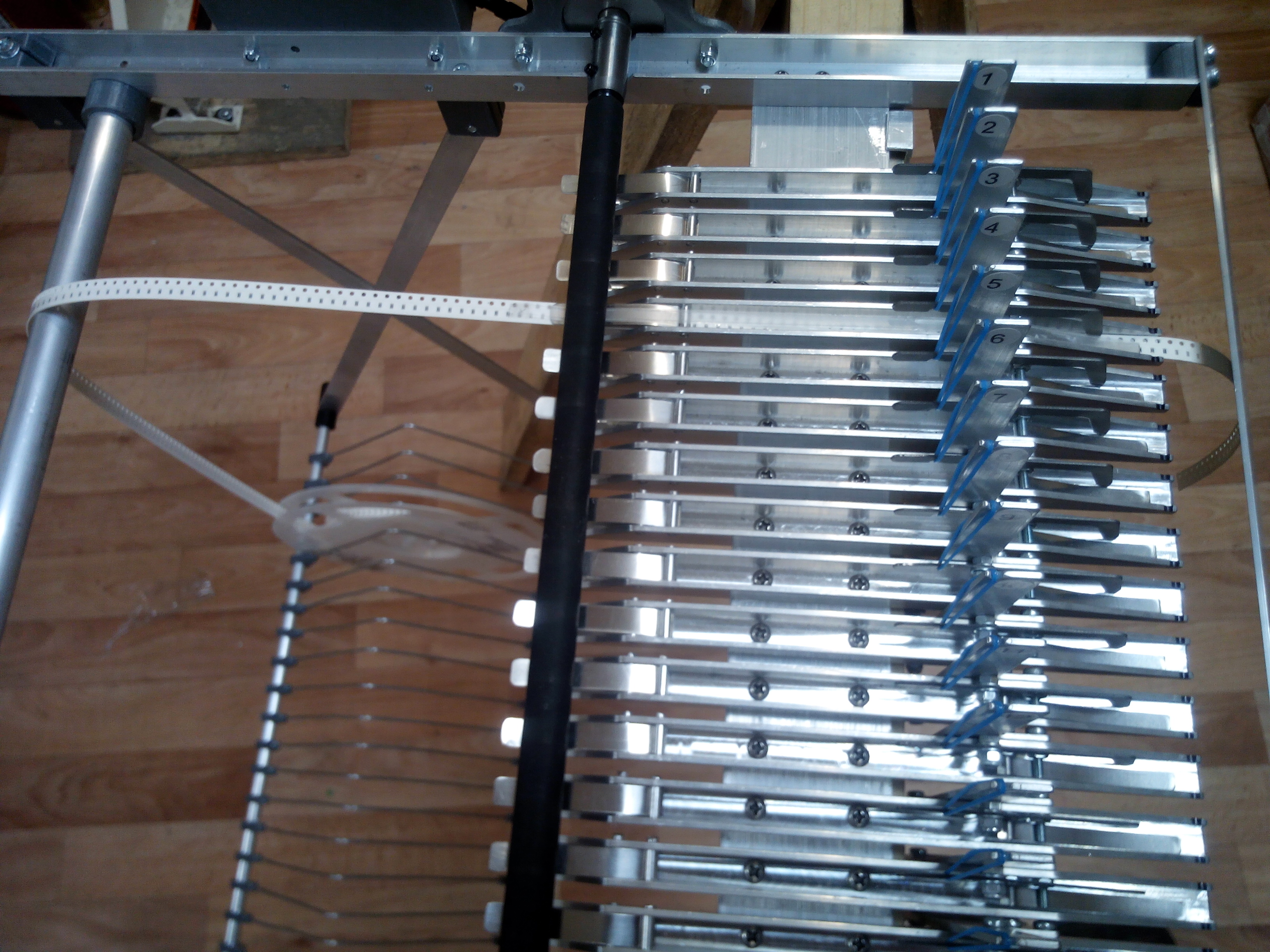

Фото питателей. Банк питателей на 8мм - 40 шт.:
IMG_20160302_224908.jpg (5590 просмотров) <a class='original' href='./download/file.php?id=73921&mode=view' target=_blank>Загрузить оригинал (2.44 МБ)</a>

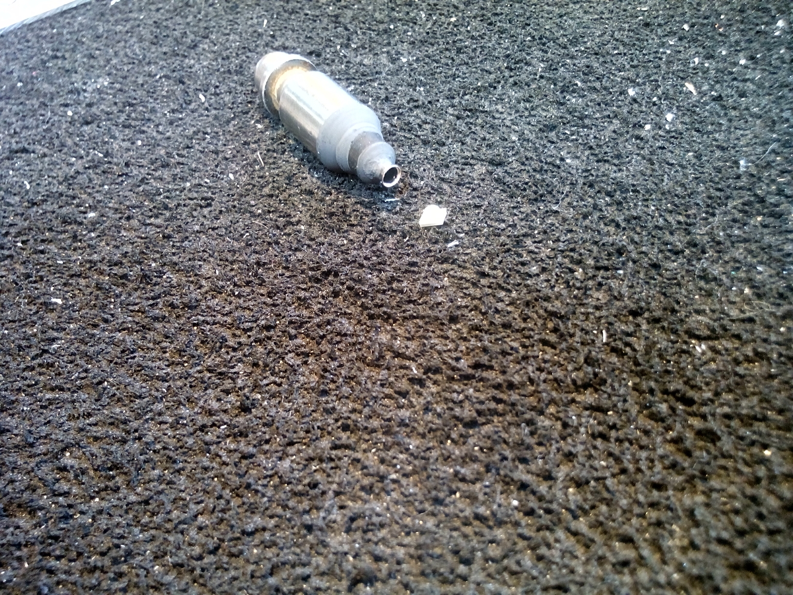

mart2525 писал(а):Фрезер у нас сам определяет угол заготовки с помощью той же фрезы. Достаточно подвести ее примерно к углу. Фото приложил кому интересно.
Шпиндель слюдой что-ли обмотан для электроизоляции ?

Скорее всего каптон .

SVP писал(а):Шпиндель слюдой что-ли обмотан для электроизоляции ?
Слой термоскотча. Корпус щпинделя с фрезой является датчиком прикосновения с металлической заготовкой. Дальше - дело электроники и макросов.

и шпиндель без заземления получается ? айяяяй !

Все норма. Если между шпинделем и корпусом фрезера напряжение привысит 20В. Произойдёт автоматическое соединение шпинделя с землёй.

электронная защита ?

Наверное, варистор на такое напряжение.

Твердотельное релле
Видео процесса https://www.youtube.com/watch?v=juPVyGjhY_o

покажи схему ?
