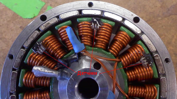

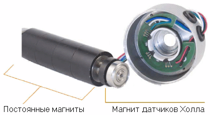

Быстрее те холлы руками вставить прямо в статор. Будут работать от магнитов ротора. Три штуки ss41 или любых других с цифровым выходом. В любом магазине продаются, ничего не стоят. Если нужен дифференциальный выход, еще пару деталек из мусора докинуть. Даже выставлять не нужно будет. Ну или блин с магнитами, как выше уже писал.

Александр_ писал(а):нужен же осциллограф
В идеале, да. Может понадобиться если есть скос пазов на статоре или смещения магнитов на роторе. Тогда чисто геометрически трудно определить нужное положение. Можно прикинуть через позицию удержания постоянным током, но она не соответствует положению датчика и придется отсчитывать от нее определенный угол. Если понадобится, я прикину какой. Двигатель скорее всего явнополюсный и можно расположить датчики через 120 физических градусов. Если магнитная система позволяет разборку и есть место в пазах, я бы ставил датчики на статор. Вы ротор, наверное, вытягивали для проточки? Энкодер с холлами тоже придется как-то выставлять. По ссылке датчики стоят не очень здорово. Если магниты ротора не выступают над статором, магнитное поле практически полностью замкнется в зазоре и датчикам может не хватить. Нужно ставит в статор или цеплять дополнительные магниты.

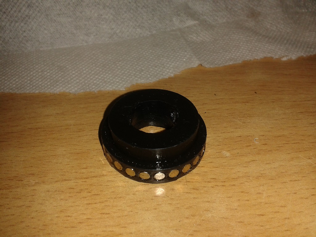

Я бы не стал, если бы точно не знал, что можно. Неодимовые магнитные системы разбираются без последствий, другие - не знаю. Можно типа такого, только на 8 магнитов на место резольвера и датчики через 120 физических градусов. Ну или искать таки готовый. Кому как удобней.
