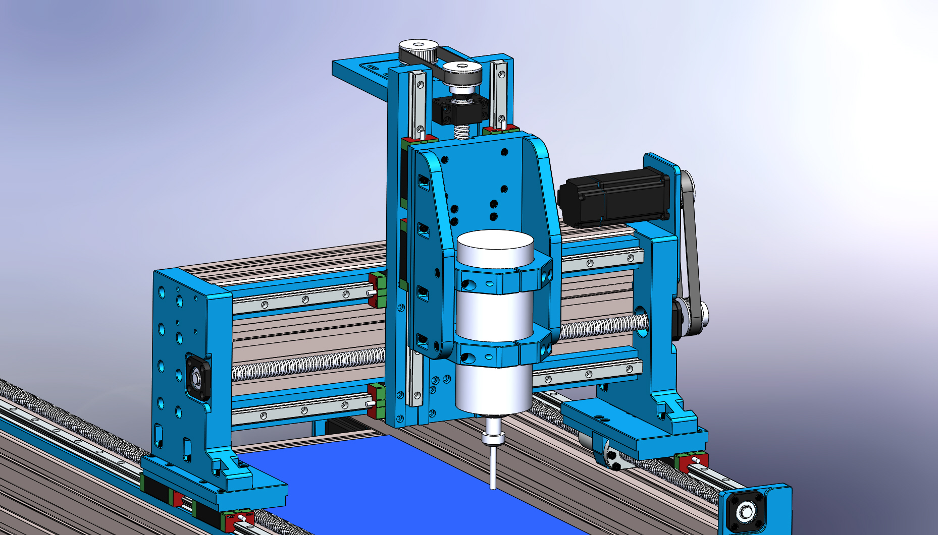

всем привет. собрал очередные мысли на тему как сделать станок проще но при этом ничем не хуже того что у меня есть.
Назначение: обработка цветных металлов,композитов,оргстекла,модельного пластика а также небольших деталей из стали и нержавейки на очень легких режимах. тоесть аналог моего станка 600х400 только проще в изготовлении и с большим полем.
Станина: в первоначальном варианте из пром профиля подиумы 100х100 портал 200х100 станина 100х50. также конструкция станка позволяет заменить профиль на чтото другое.
Схема: графоподобная но с некотрыми поправками. для увеличение жесткости и рабочего поля стол расположен не поперек как у графа а вдоль подиумов что позволило значительно укоротить портал который является слабым местом конструкции. обычная ось Z вместо перевернутой графа позволяет использовать всю высоту под порталом под обработку. также была применена ленточная защита которая доказала свою эффективность на моем первом станке что позволяет выбросить много хитрых нежестких промежуточных деталей которые присутствуют в конструкции графа.
Комплектующие: использован 20й типоразмер рельс и швп возможна установка двойной гайки 15й типоразмер опор швп шпиндель водяной диаметром 100мм привода сервы размера 60мм либо шаговики 86мм
Изготовление: станина свинчивается и склеевается все как обычно. детали синего цвета фрезерованные из д16т из плит 10,20,30мм.
самому проект очень нравится планирую начать потихоньку фрезеровать детали собирать станину а потратить кучу денег на комплектующие можно в последний момент тем самым сократить промежуток между вложением денег и запуском станка до минимальных пары недель на сборку.

Ну вот, как говорится: "У дураков мысли сходятся". Два дня на даче обдумывал станок из профиля как у Графа и evgenyjp. Хотел открыть новую тему. Приехал, зашёл на форум и на тебе, frezeryga уже подсуетился. :hehehe:
Посмотрел на чертежи и возникло несколько замечаний:
1. По поводу ремней, спорить не буду. Бог с ними... Возможно защита важнее момента и точности:
http://www.cnc-club.ru/forum/viewtopic. ... 20#p238878
2. Профиль Bosch Rexroth, который ты выбрал, слабоват для такого станка. Я смог найти доступный профиль правильного сечения только у ITEM, размером кратным 40 мм и пазом 8 мм:
http://product.item24.ru/en/home/produc ... 47382.html
Вот эскиз твоей балки с профилем 100х200 мм, чёрным выделены проставки под рельсы:
Балка 1.jpg (170359 просмотров) <a class='original' href='./download/file.php?id=67416&mode=view' target=_blank>Загрузить оригинал (2.69 МБ)</a>
А вот балка из двух профилей 40х200 мм ITEM:
Балка 2.jpg (170359 просмотров) <a class='original' href='./download/file.php?id=67419&mode=view' target=_blank>Загрузить оригинал (2.74 МБ)</a>
Чувствуешь разницу? То же самое со столом и подиумами. Если загоняться, так уж по полной.
Есть мысль, проставки на портале тоже приклеит эпоксидкой, а пазы под направляющие фрезернуть с одного постанова уже на склеенной балке. Так же и на подиумах.
3. Не уверен в правильности компоновки профилей стола вдоль подиумов. Слабое место - боковое крепление профилей друг к другу. В накладку, точнее и надёжнее.
Можно, чтобы уменьшить винт стола, приклеить поперек профилей сверху Т-слот, типа этого:
table1.jpg (170359 просмотров) <a class='original' href='./download/file.php?id=67415&mode=view' target=_blank>Загрузить оригинал (216.94 КБ)</a>
Бутерброд получится солидный. :good:

а какая компоновка оси Z должна быть? ущербная перевернутая где плечо от фрезы до ближайшей каретки больше на 70-100мм при тойже рабочей высоте. мощней тем что рабочее поле вдоль станка от етого портал короче намного сама балка большего сечения а профиль если японский то там толще стенка намного. боковины портала кронштейны гаек все из 30ки мясистое крепкое и минимум деталей в отличии от станка графа где гора разных мелких деталей проставок тонкие кронштейны гаей из 2х частей и килограм болтов на квадратный сантиметр чтоб все это скрепить. нижняя часть станины он же стол примерно такаяже как у евгения но имеет большую жесткость за счет меньшей ширины также как и портал. вобщем везде понемногу.

frezeryga писал(а):а какая компоновка оси Z должна быть?
Классическая!!!
Я имел в виду не компоновку с рельсами на оси, меня заботит большой вылет шпинделя в твоём проекте. Посмотри на первый свой эскиз и на примеры, которые ты приводишь позже. Есть разница?
У меня возникает желание опустить шпинель ещё ниже. Есть ли смысл в зазоре 170 мм? Если 90% обрабатываемых деталей, обычно бывают не выше 100 мм? Ты в тисках последний раз когда деталь фрезеровал на портальном станке?
Я в своё время занимался швейкой и сделал вывод, что комбинированная швейная машинка с прямой строчкой и зигзагом, не может нормально делать ни строчку, ни зигзаг. :wik:
Если нет необходимости использовать 4-ю ось, то зачем такой ход по оси Z? Классика для такой компоновки 120 мм. Нафига больше? Конструкция, в этом случае, получится предельно жёсткой.
Ещё одно замечание, эта тема, походу, волнует только нас с тобой. Обратил внимание?
Это значит, что пацанам с серьёзными амбициями на производство, такие станки не интересны по ряду известных причин.
А самодельщикам этот проект не интересен по финансовым соображениям.
По этому, давай попробуем построить междусобойчик, может что-то дельное и получится?
Мне до марта нужно сделать два подобных станка, кровь из носу. Надеюсь на твою помощь. :good:
И ещё, один раз "Ещё", если будешь хоть иногда нажимать на запятые, то понятнее будет, что ты хочешь сказать.

до вылет шпинделя немного великоват но тут есть одна заморочка см картинку. насчет рабочей высоты в 170 да согласен немного великовато но тут решает размер профиля 100мм толщина прочей начинки и так вот вышло. можно кинуть туда 50мм тогда будет 120 но 120 4я ось и тиски впритык совсем. сам в тисках переодически работаю на своем станке там тоже 170 и высоты вроде как пока хватает но иногда впритык если что длинной фрезой делаю. да сейчас народ начинает бухать и форум мертв и другие темы тоже замерли. станок какраз должен быть востребован поскольку на таком уже можно делать вполне качественные и точные детали пусть и медленно но всеже качественно и зарабатывать деньги на нем можно. конструкция повторяемая профиль продается фрезерованные детали небольшие и несложные а то мой первый станок пытались повторить пару человек но так и несмогли найти где отфрезеровать такие чушки.

Мне не очень нравится вот это место:
Портал фрезерюга.jpg (170101 просмотр) <a class='original' href='./download/file.php?id=67507&mode=view' target=_blank>Загрузить оригинал (1.2 МБ)</a>
Есть мысли? Или мне свой старческий маразм выказать?
Фердинанд Порше
Сообщения: 13713
Re: фрезерок по люминю 800х400х170 из профиля
глянул каталог итем есть там профили 100х100 и 200х100. чем именно ненравится это место? плита толщиной 29мм высота до балки 50мм все жестко и сурово. недумаю что 29мм боковину можно согнуть на плече 50мм.
