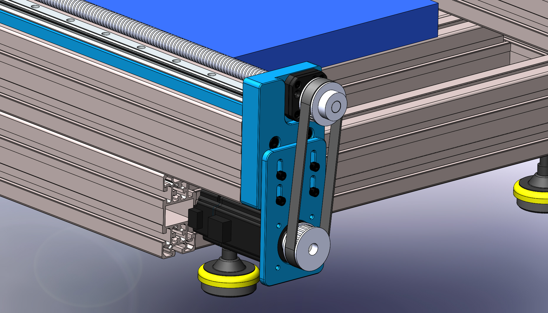

всем привет. собрал очередные мысли на тему как сделать станок проще но при этом ничем не хуже того что у меня есть.
Назначение: обработка цветных металлов,композитов,оргстекла,модельного пластика а также небольших деталей из стали и нержавейки на очень легких режимах. тоесть аналог моего станка 600х400 только проще в изготовлении и с большим полем.
Станина: в первоначальном варианте из пром профиля подиумы 100х100 портал 200х100 станина 100х50. также конструкция станка позволяет заменить профиль на чтото другое.
Схема: графоподобная но с некотрыми поправками. для увеличение жесткости и рабочего поля стол расположен не поперек как у графа а вдоль подиумов что позволило значительно укоротить портал который является слабым местом конструкции. обычная ось Z вместо перевернутой графа позволяет использовать всю высоту под порталом под обработку. также была применена ленточная защита которая доказала свою эффективность на моем первом станке что позволяет выбросить много хитрых нежестких промежуточных деталей которые присутствуют в конструкции графа.
Комплектующие: использован 20й типоразмер рельс и швп возможна установка двойной гайки 15й типоразмер опор швп шпиндель водяной диаметром 100мм привода сервы размера 60мм либо шаговики 86мм
Изготовление: станина свинчивается и склеевается все как обычно. детали синего цвета фрезерованные из д16т из плит 10,20,30мм.
самому проект очень нравится планирую начать потихоньку фрезеровать детали собирать станину а потратить кучу денег на комплектующие можно в последний момент тем самым сократить промежуток между вложением денег и запуском станка до минимальных пары недель на сборку.

приладил муляжи кабельканалов и кожух портального мотора.

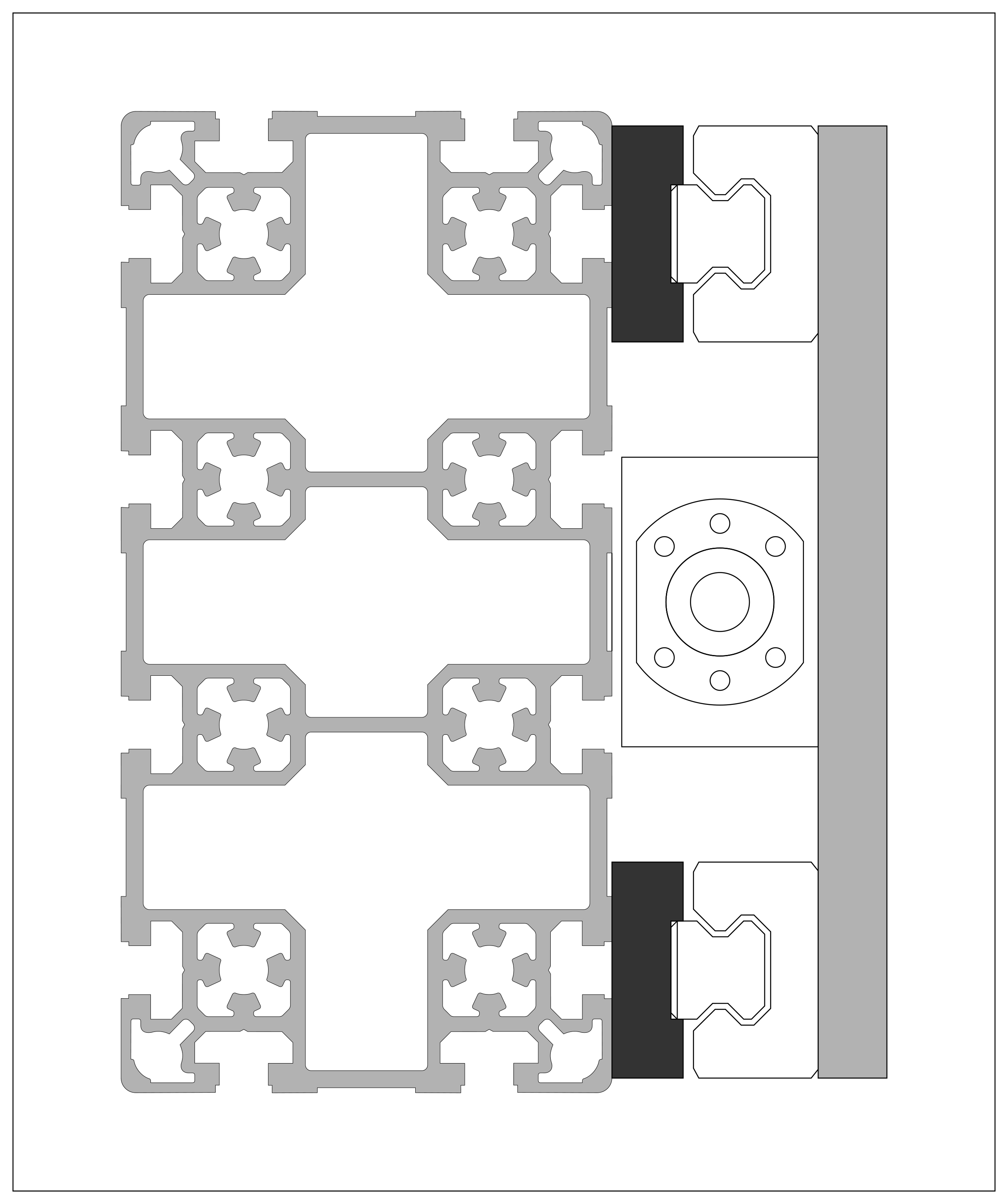

Ну вот, как говорится: "У дураков мысли сходятся". Два дня на даче обдумывал станок из профиля как у Графа и evgenyjp. Хотел открыть новую тему. Приехал, зашёл на форум и на тебе, frezeryga уже подсуетился. :hehehe:
Посмотрел на чертежи и возникло несколько замечаний:
1. По поводу ремней, спорить не буду. Бог с ними... Возможно защита важнее момента и точности:
http://www.cnc-club.ru/forum/viewtopic. ... 20#p238878
2. Профиль Bosch Rexroth, который ты выбрал, слабоват для такого станка. Я смог найти доступный профиль правильного сечения только у ITEM, размером кратным 40 мм и пазом 8 мм:
http://product.item24.ru/en/home/produc ... 47382.html
Вот эскиз твоей балки с профилем 100х200 мм, чёрным выделены проставки под рельсы:
Балка 1.jpg (170912 просмотров) <a class='original' href='./download/file.php?id=67416&mode=view' target=_blank>Загрузить оригинал (2.69 МБ)</a>
А вот балка из двух профилей 40х200 мм ITEM:
Балка 2.jpg (170912 просмотров) <a class='original' href='./download/file.php?id=67419&mode=view' target=_blank>Загрузить оригинал (2.74 МБ)</a>
Чувствуешь разницу? То же самое со столом и подиумами. Если загоняться, так уж по полной.
Есть мысль, проставки на портале тоже приклеит эпоксидкой, а пазы под направляющие фрезернуть с одного постанова уже на склеенной балке. Так же и на подиумах.
3. Не уверен в правильности компоновки профилей стола вдоль подиумов. Слабое место - боковое крепление профилей друг к другу. В накладку, точнее и надёжнее.
Можно, чтобы уменьшить винт стола, приклеить поперек профилей сверху Т-слот, типа этого:
table1.jpg (170912 просмотров) <a class='original' href='./download/file.php?id=67415&mode=view' target=_blank>Загрузить оригинал (216.94 КБ)</a>
Бутерброд получится солидный. :good:

да профили можно менять в пределах разумного. проставки да в идеале фрезеровать в сборе если есть где но также возможно и ставить отдельно для тех кому негде точность будет похуже но приемлимая. поскольку вся станина сложена из простых прямоугольников то тут можно хоть гранитные плиты использовать прикручивать на них проставки и фрезеровать посадочные места. также в мыслях сделать лайт версию на профилях 90х90 подиумы 160х80 портал рельсы 15 швп 16 моторы шаговики 57мм шпиндель 80мм поле 600х400 и это будет полный аналог станка графа и евгения. а то что сейчас более суровое чем графа и евгения тут все толще и мощней.

Портал фрезерюга.jpg (170654 просмотра) <a class='original' href='./download/file.php?id=67507&mode=view' target=_blank>Загрузить оригинал (1.2 МБ)</a>
Есть мысли? Или мне свой старческий маразм выказать?
Фердинанд Порше
Re: фрезерок по люминю 800х400х170 из профиля
глянул каталог итем есть там профили 100х100 и 200х100. чем именно ненравится это место? плита толщиной 29мм высота до балки 50мм все жестко и сурово. недумаю что 29мм боковину можно согнуть на плече 50мм.
