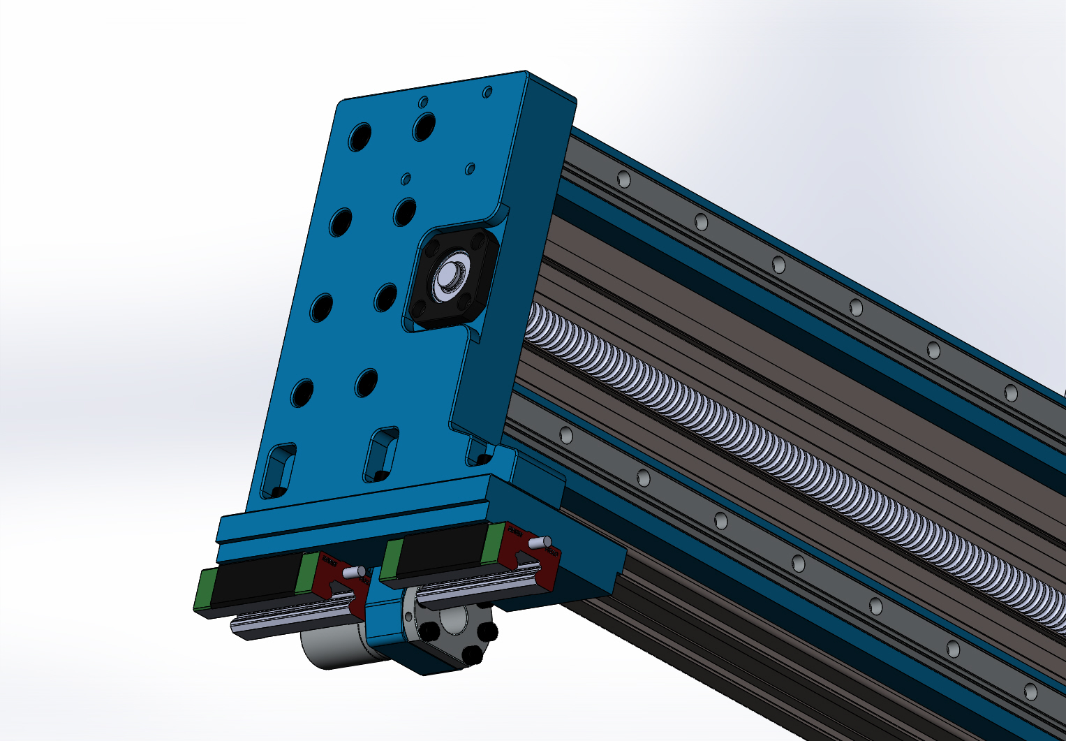

всем привет. собрал очередные мысли на тему как сделать станок проще но при этом ничем не хуже того что у меня есть.
Назначение: обработка цветных металлов,композитов,оргстекла,модельного пластика а также небольших деталей из стали и нержавейки на очень легких режимах. тоесть аналог моего станка 600х400 только проще в изготовлении и с большим полем.
Станина: в первоначальном варианте из пром профиля подиумы 100х100 портал 200х100 станина 100х50. также конструкция станка позволяет заменить профиль на чтото другое.
Схема: графоподобная но с некотрыми поправками. для увеличение жесткости и рабочего поля стол расположен не поперек как у графа а вдоль подиумов что позволило значительно укоротить портал который является слабым местом конструкции. обычная ось Z вместо перевернутой графа позволяет использовать всю высоту под порталом под обработку. также была применена ленточная защита которая доказала свою эффективность на моем первом станке что позволяет выбросить много хитрых нежестких промежуточных деталей которые присутствуют в конструкции графа.
Комплектующие: использован 20й типоразмер рельс и швп возможна установка двойной гайки 15й типоразмер опор швп шпиндель водяной диаметром 100мм привода сервы размера 60мм либо шаговики 86мм
Изготовление: станина свинчивается и склеевается все как обычно. детали синего цвета фрезерованные из д16т из плит 10,20,30мм.
самому проект очень нравится планирую начать потихоньку фрезеровать детали собирать станину а потратить кучу денег на комплектующие можно в последний момент тем самым сократить промежуток между вложением денег и запуском станка до минимальных пары недель на сборку.

Понравились станки японского пользователя:evgenyjp? Идея очень хорошая. Но профиль сильно дорогой, примерно в какую сумму выйдет, и какому производителю предпочтение?
Re: фрезерок по люминю 800х400х170 из профиля
ну этот станок тойже конструкции только отличается расположением стола вдоль станка и другой конструкцией оси Z что делает его более жестким также сдесь применена ленточная защита как на моем первом. сколько будет стоить профиль сам пока незнаю.

Твой вариант сложнее, и крепче. Профилем я интересовался раньше. 100х100мм погоный метр стоил 5т.р. В сумме наверное весь профиль выйлет за 50.
да станок не бюджетный. насчет сложней это заблуждение деталей фрезерованных особенно длинных тут меньше. ппо общему бюджету дороже поскольку тут все толще и профиль и рельсы и винты и поле больше.

Ну вот, как говорится: "У дураков мысли сходятся". Два дня на даче обдумывал станок из профиля как у Графа и evgenyjp. Хотел открыть новую тему. Приехал, зашёл на форум и на тебе, frezeryga уже подсуетился. :hehehe:
Посмотрел на чертежи и возникло несколько замечаний:

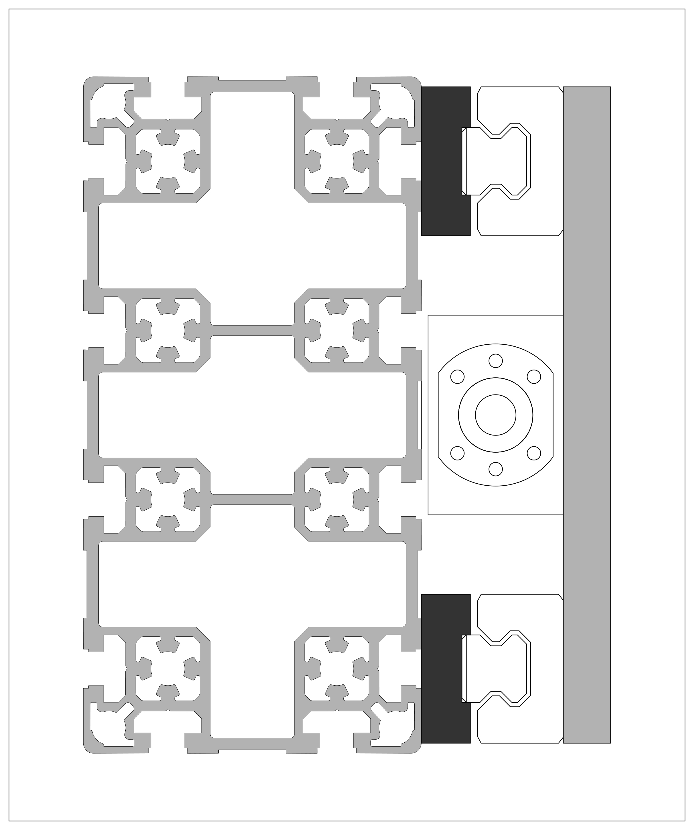

2. Профиль Bosch Rexroth, который ты выбрал, слабоват для такого станка. Я смог найти доступный профиль правильного сечения только у ITEM, размером кратным 40 мм и пазом 8 мм:
http://product.item24.ru/en/home/produc ... 47382.html
Вот эскиз твоей балки с профилем 100х200 мм, чёрным выделены проставки под рельсы:
Балка 1.jpg (170636 просмотров) <a class='original' href='./download/file.php?id=67416&mode=view' target=_blank>Загрузить оригинал (2.69 МБ)</a>

Чувствуешь разницу? То же самое со столом и подиумами. Если загоняться, так уж по полной.
Есть мысль, проставки на портале тоже приклеит эпоксидкой, а пазы под направляющие фрезернуть с одного постанова уже на склеенной балке. Так же и на подиумах.

да профили можно менять в пределах разумного. проставки да в идеале фрезеровать в сборе если есть где но также возможно и ставить отдельно для тех кому негде точность будет похуже но приемлимая. поскольку вся станина сложена из простых прямоугольников то тут можно хоть гранитные плиты использовать прикручивать на них проставки и фрезеровать посадочные места. также в мыслях сделать лайт версию на профилях 90х90 подиумы 160х80 портал рельсы 15 швп 16 моторы шаговики 57мм шпиндель 80мм поле 600х400 и это будет полный аналог станка графа и евгения. а то что сейчас более суровое чем графа и евгения тут все толще и мощней.

а какая компоновка оси Z должна быть? ущербная перевернутая где плечо от фрезы до ближайшей каретки больше на 70-100мм при тойже рабочей высоте. мощней тем что рабочее поле вдоль станка от етого портал короче намного сама балка большего сечения а профиль если японский то там толще стенка намного. боковины портала кронштейны гаек все из 30ки мясистое крепкое и минимум деталей в отличии от станка графа где гора разных мелких деталей проставок тонкие кронштейны гаей из 2х частей и килограм болтов на квадратный сантиметр чтоб все это скрепить. нижняя часть станины он же стол примерно такаяже как у евгения но имеет большую жесткость за счет меньшей ширины также как и портал. вобщем везде понемногу.
вот сравнение. в моей боковине на 2 детали меньше и на столькоже меньше соединений и нет тонких деталей.
