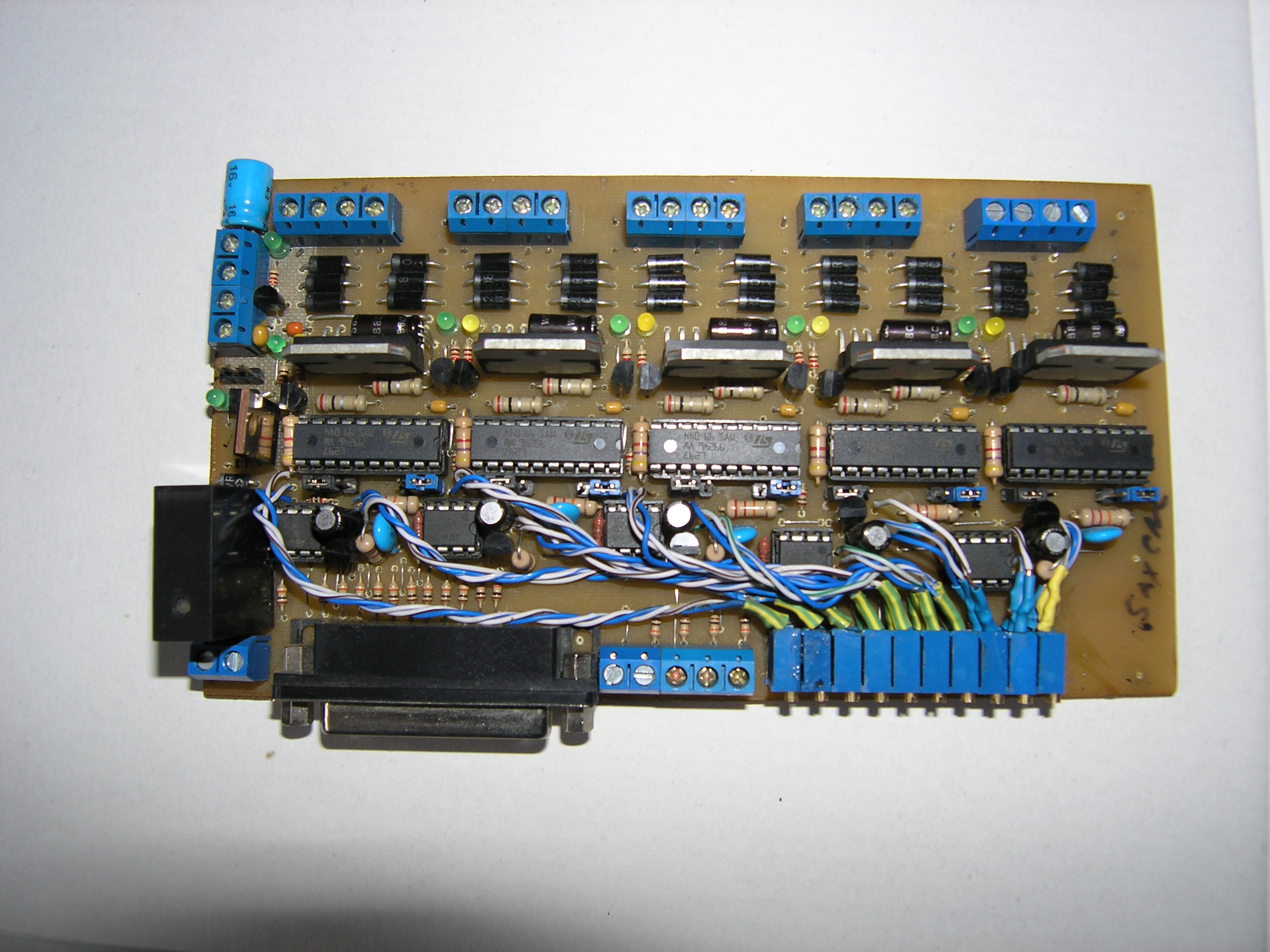

Всем привет. Решил я всё-таки сделать свою плату, сделал, и вот результат:
P1103986.JPG (2415 просмотров) <a class='original' href='./download/file.php?id=40236&mode=view' target=_blank>Загрузить оригинал (2.26 МБ)</a>
Подключил питание, загорелись индикаторы режима удержания на всех каналах (жёлтые светодиоды), а на одном канале ещё и режим работы (зелёный), сейчас ищу ошибку.
P1113994.jpg (2415 просмотров) <a class='original' href='./download/file.php?id=40237&mode=view' target=_blank>Загрузить оригинал (2.48 МБ)</a>
Теперь вопрос, что с этим делать дальше, как проверить работает вообще оно или нет? Для теста подготовил отдельный компьютер с установленой Linux CNC, хочу с помощью всего этого покрутить униполярным двигателем ПБМГ-200-265-2

Как всё это правильно сделать?

И ещё вопрос, очень плохая идея запитать от одного блока питания компьютер и контроллер?
