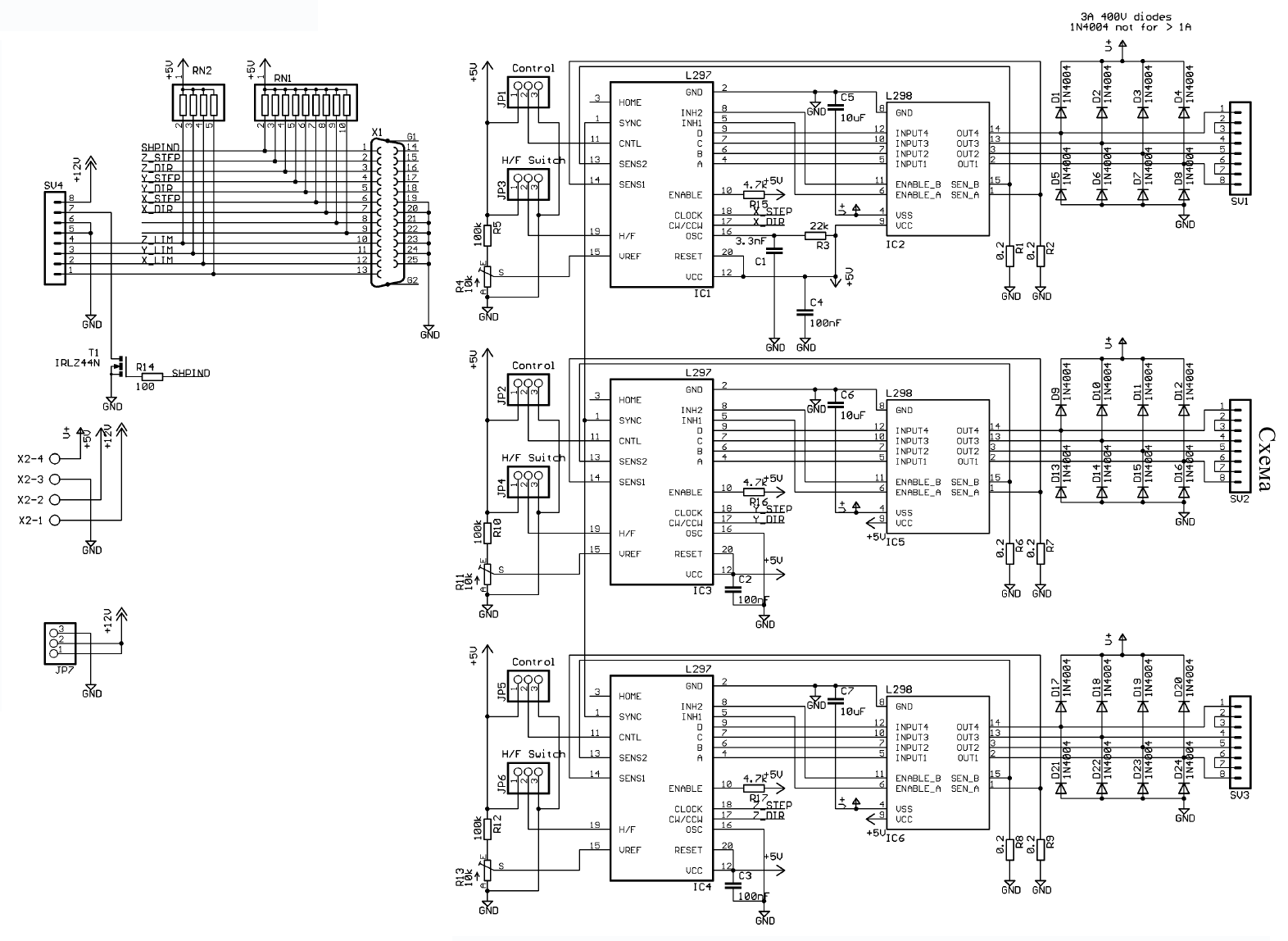

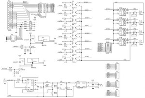

Привет, решил заняться станкостроением и возникли вопросы по электронике.
Вот нашёл схему 3х осевого контроллера:
1.png (8520 просмотров) <a class='original' href='./download/file.php?id=3068&mode=view' target=_blank>Загрузить оригинал (145.23 КБ)</a>

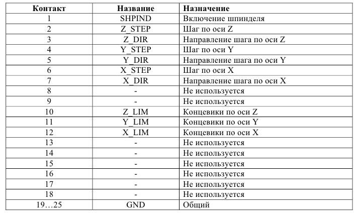

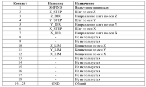

В таблице расписано назначения выводов LPT разъёма:
2.png (8520 просмотров) <a class='original' href='./download/file.php?id=3069&mode=view' target=_blank>Загрузить оригинал (62.44 КБ)</a>
В эту схему хочу добавить ещё 2 аналогичные оси, и задействовать выводы, которые не используются, например 13, 14 и 15, 16.
Можно так сделать? И будет ли оно работать с программой EMC2?
Re: 3axLPT контроллер
дешевше будет купить нормальный контроллер.

46В 2А Это конечно хорошо, но какое для этого нужно будет охлаждение, плюс какой двигатель будет выдавать такие характеристики? Ну и опять же не решены проблемы резонанса и тому подобные.
По контроллеру, все зависит от задачи и двигателя. Что за станок? Какие параметры ускорения/скорости => какой нужен момент на двигателях

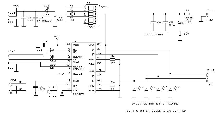

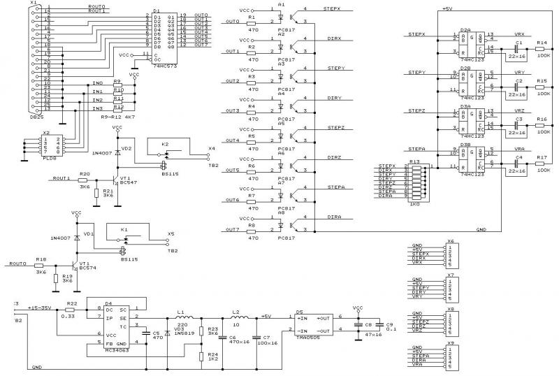

Это вдержка из форума где обсуждались эти платы. В основном посвящена замене деталей
при сборке драйверов на ТА 8435 Н от космодрома собираюсь использовать вместо
штатных по схеме SF24
Посути одно и тоже. Буду тработать на пределе возможностей и те и другие. А если
индуктивность обмоток большая могут и пыхнуть.
ем можно заменить TMA-0505 ??? Пост №104 AM1D-0505SZ
я заменил на
DC-DC CONVERTER
V1-0505SS
MOTIEN
А я поставил конвертер P6CU-0505ELF. По размерам, выводам полностью совпадает. А
вот напряжение на выходе 6.7В. Почему такое может быть? ПРичем это у двух
конвертеров, что у меня есть. По даташиту отклонение 5%.
Serbond #248
стабилизатор 7805 лучше заменить на LM317/217/117 и между выходом и землей
поставить резисторный делитель с номиналами 330 Ом и 2 кОм последний лучше
подстроечный.
Для 7805 оптимальним есть напряжение 8-9в, до 12В, 24-30В многовато...
tytar вне форума
Друзя как уже писалась ТМА0505 можно заменить на AM1D-0505sz, P6CU-0505ELF они
болле доступные.
Схема драйвера (8290 просмотров) <a class='original' href='./download/file.php?id=3434&mode=view' target=_blank>Загрузить оригинал (49.26 КБ)</a>
Схема драйвера
схема опторазвязки (8290 просмотров) <a class='original' href='./download/file.php?id=3435&mode=view' target=_blank>Загрузить оригинал (64.32 КБ)</a>
схема опторазвязки

_taras_ писал(а):стабилизатор 7805 лучше заменить на LM317/217/117 и между выходом и землей
подстроечный.
А можете объяснить, почему ?
_taras_
Сообщения: 541
Репутация: 69
Сообщение _taras_ »
Если для драайвера, то можно не тянуть питание от оптразвяки, а питать от БП напрямую. Тогда вроде меньше помех идет по линиям шаг-направление. В п/п стабилизатор стоит.

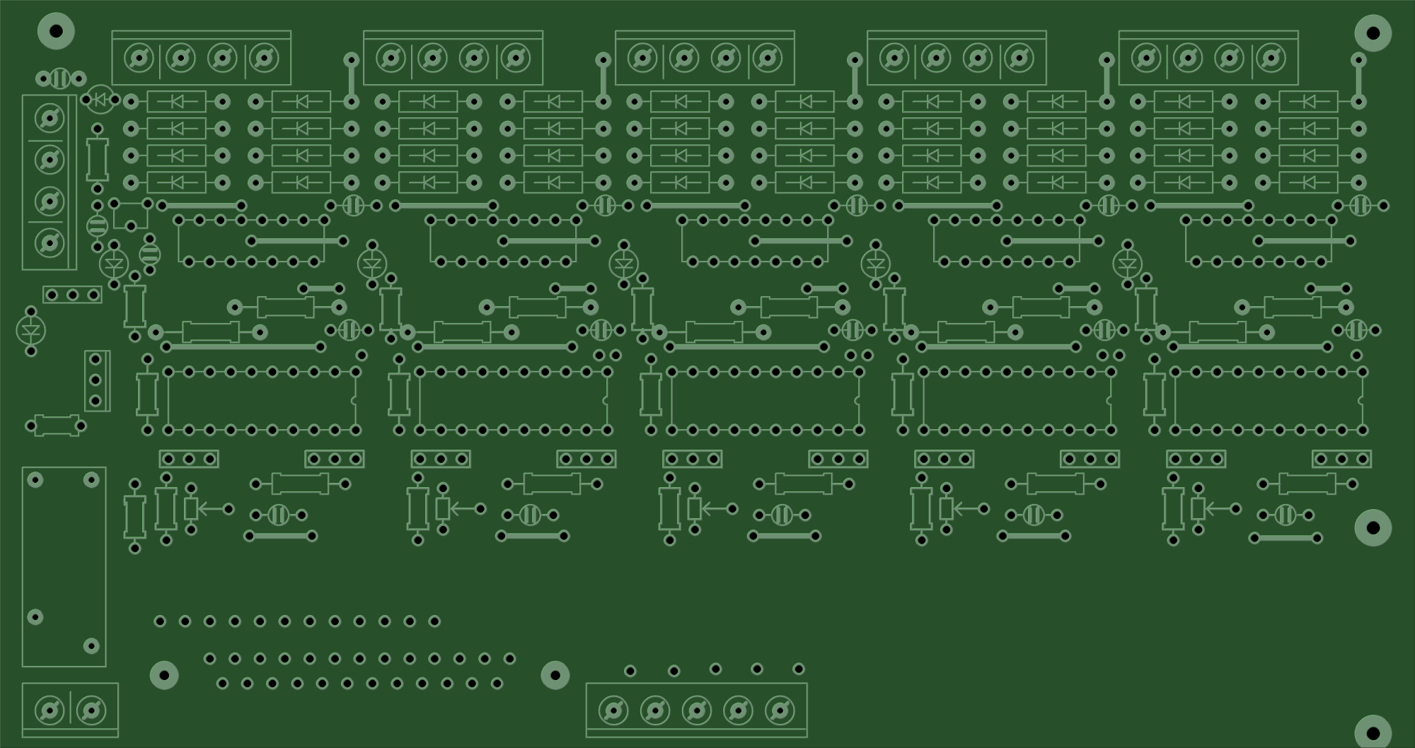

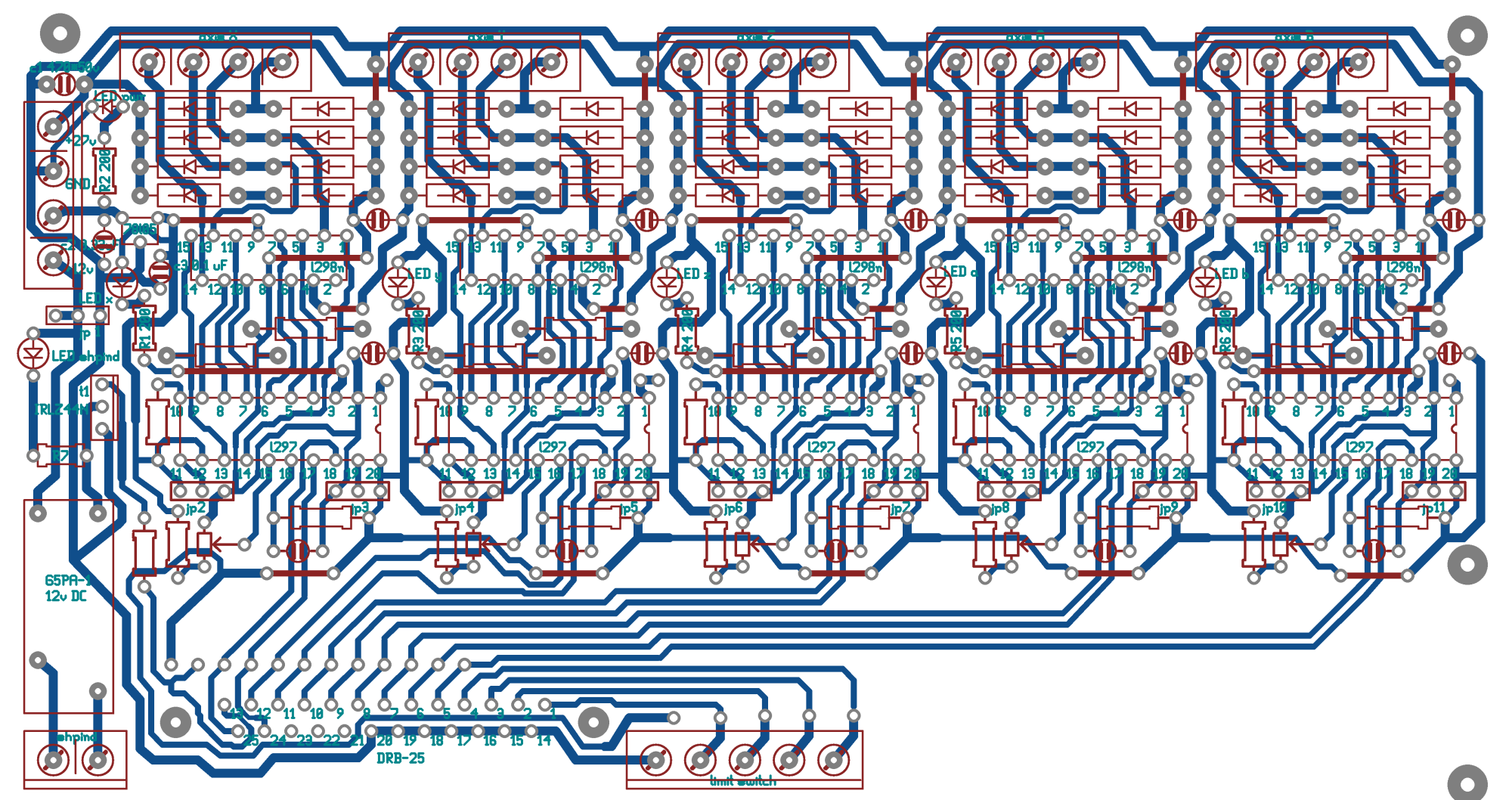

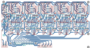

Наконец-то вернулся к работе над станком. Начинаю разводку платы, хочу добавить к ней световую индикацию на питание, и на работу каждой оси. Подскажите куда подключить светодиоды?
Насколько я понимаю, можно хоть прямо к пинам LPT...
Rayne
Сообщения: 19
Зарегистрирован: 09 окт 2011, 19:25
Сообщение Rayne »
Вот что у меня получилось:
(надеюсь ошибок не много)
5axlpt_c1-wc_v0.1-.png (7260 просмотров) <a class='original' href='./download/file.php?id=5274&mode=view' target=_blank>Загрузить оригинал (811.01 КБ)</a>
5axlpt_c1-wc_v0.11-.png (7260 просмотров) <a class='original' href='./download/file.php?id=5275&mode=view' target=_blank>Загрузить оригинал (467.3 КБ)</a>
И ещё вопрос, в этом контроллере есть режим удержания двигателей?
Impartial
Сообщения: 953
Репутация: 36
Сообщение Impartial »
Красиво!
Добавь на всякий случай гасящий снаббер (для того, чтобы напряжение питания не выпрыгивало при работе двигателя в генераторном режиме) на каждый канал и все будет отлично работать. Можно и один на все каналы.
В L297 это есть.
