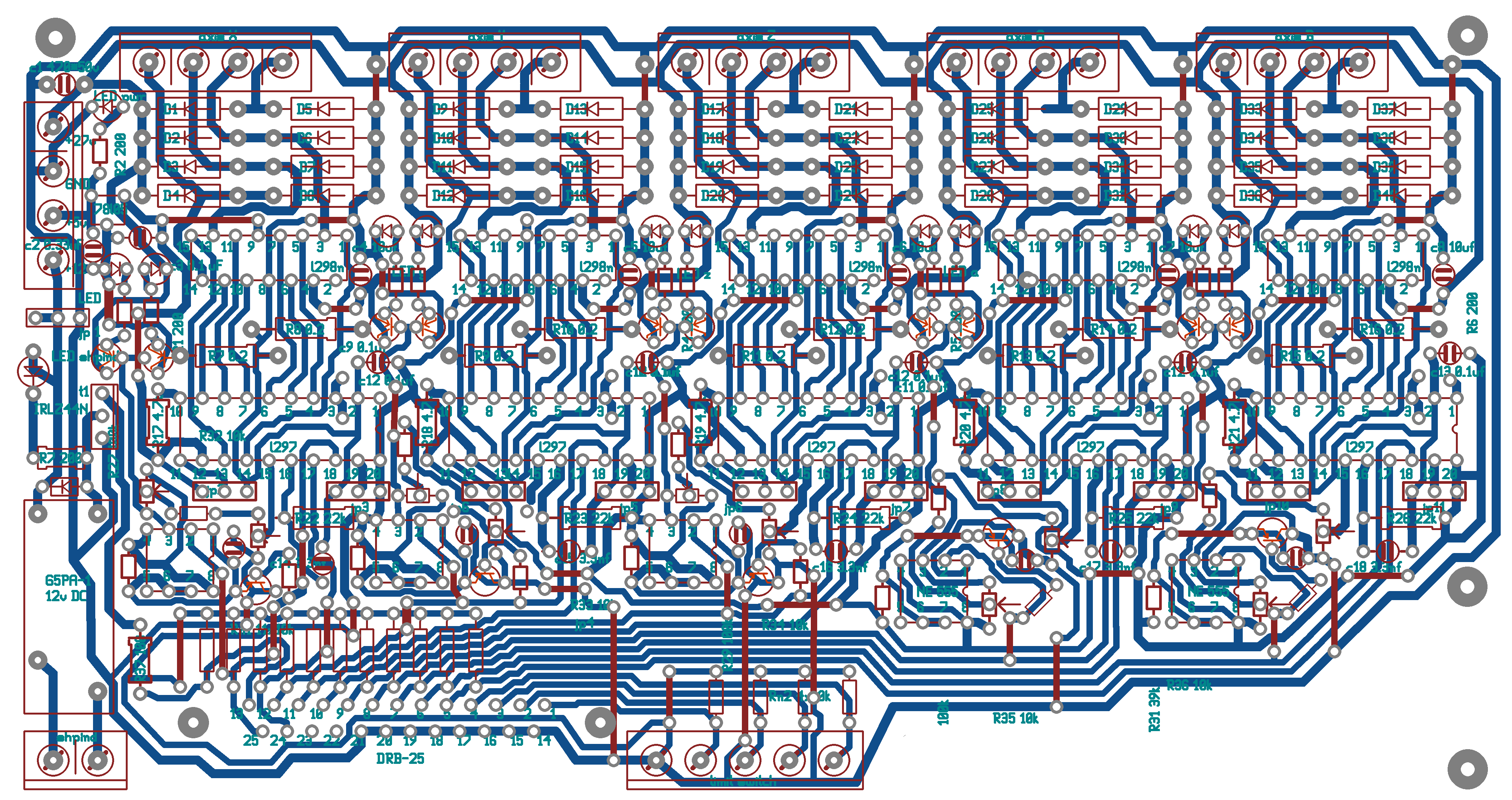

Rayne писал(а):Вот что у меня получилось:
(надеюсь ошибок не много)
Земляную шину замкни по периметру и растяни её на весь "голый" тестолит по краям.
Да и "+27V" лучше пошире сделать.
Steel.ne
Сообщения: 106
Зарегистрирован: 21 апр 2012, 22:52
Репутация: 5
Re: 3axLPT контроллер
Сообщение Steel.ne »
Ну и качестве пожеланий (скорее всего запустится и без этого, но как-то неаккуратно):
- вытащи земляные перемычки из-под корпусов 298
- конденсаторы по питанию - ближе к микросхемам. В идеале вплотную.
- земли от всех пяти каналов собери "звездой", а не последовательно через верх платы
- ширина силовых дорожек должна быть постоянна. Например дорожка от пина 14 298 сужается, когда ты протягиваешь ее между ног. Вместо этого протяни между ног пин 15, а 14 пусти в обход полной шириной
Ну и земля и силовой входы должны 298 быть не уже, чем выходы. Иначе опять же, смысл теряется.
от (и до) токовых резисторов земля тоже должна быть широченная - через них же весь ток течет.
- если 65pa-1 это реле, то обмотку обязательно шунтировать диодом. Иначе вынесешь транзистор
то же самое пин 13 - тяни его сразу вверх полной шириной. Иначе потом в утолщениях практически смысла нет.
многие дорожки можно подсократить типа такой( см. рис) (и вообще, переверни этот диод вниз, параллельно резистору R1. Хотя если это led, может у тебя фиксировано место...)
И мне кажется нахомутал с разводкой - пин 14 должен быть подключен к "междудиодию" - между анодом и катодом нижней пары диодов, а то они как-то без дела прилеплены.
Rayne
Сообщения: 19
Зарегистрирован: 09 окт 2011, 19:25
Сообщение Rayne »
Спасибо всем за советы, дорожки подправил, шунт поставил, на выходных полностью перепроверю разводку и начну собирать плату.

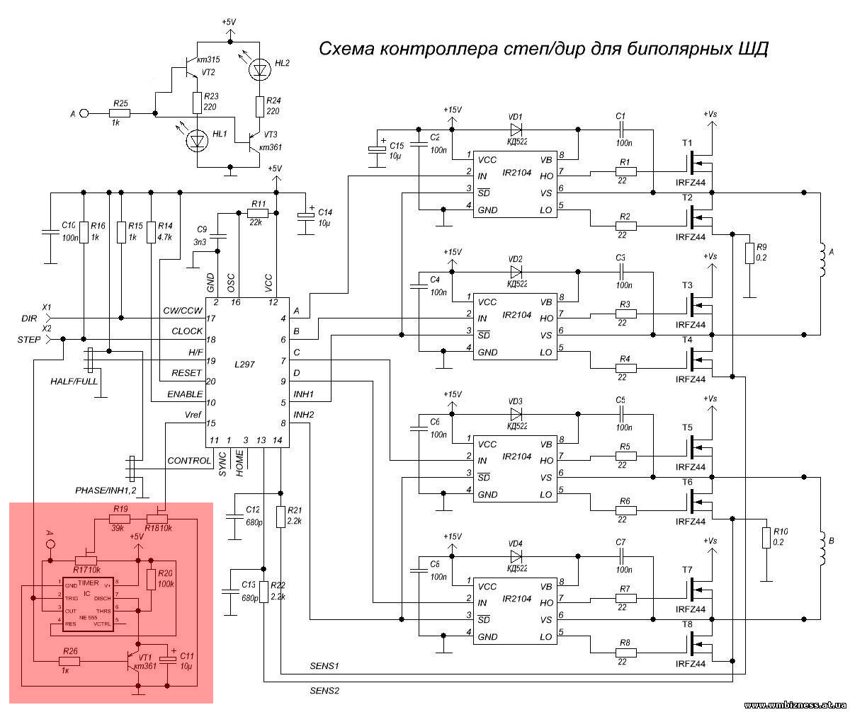

На других сайтах нашёл схему, из которой хочу взять узел "работа/удержание"
111.jpg (3397 просмотров) <a class='original' href='./download/file.php?id=7951&mode=view' target=_blank>Загрузить оригинал (229.02 КБ)</a>

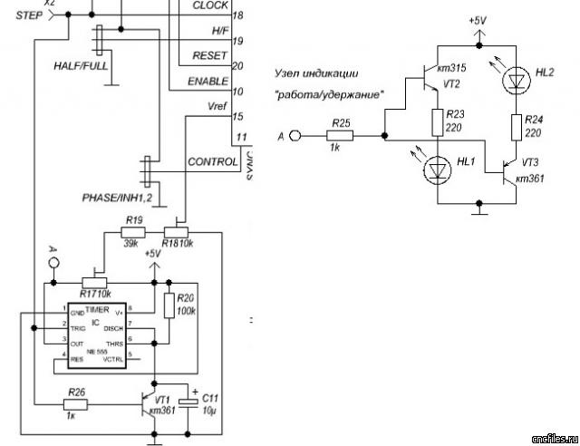

Пробую подключить его к своей схеме:
111.png (3397 просмотров) <a class='original' href='./download/file.php?id=7953&mode=view' target=_blank>Загрузить оригинал (83.99 КБ)</a>
Скажите правильно сделал?

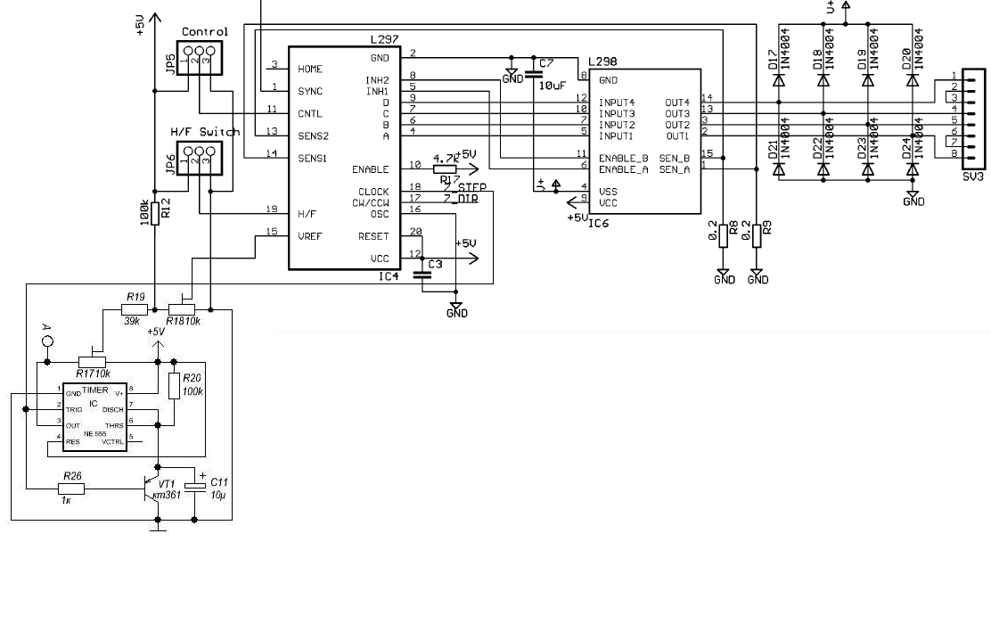

Нашел нужную схему, оказалось неправильно сделал :)
Bez_imeni-13.jpg (3373 просмотра) <a class='original' href='./download/file.php?id=7955&mode=view' target=_blank>Загрузить оригинал (31 КБ)</a>
Теперь дорисовую печатную плату.

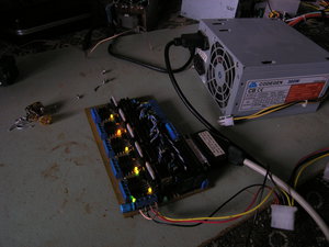

Всем привет. Решил я всё-таки сделать свою плату, сделал, и вот результат:
P1103986.JPG (2412 просмотров) <a class='original' href='./download/file.php?id=40236&mode=view' target=_blank>Загрузить оригинал (2.26 МБ)</a>
Подключил питание, загорелись индикаторы режима удержания на всех каналах (жёлтые светодиоды), а на одном канале ещё и режим работы (зелёный), сейчас ищу ошибку.
P1113994.jpg (2412 просмотров) <a class='original' href='./download/file.php?id=40237&mode=view' target=_blank>Загрузить оригинал (2.48 МБ)</a>
Теперь вопрос, что с этим делать дальше, как проверить работает вообще оно или нет? Для теста подготовил отдельный компьютер с установленой Linux CNC, хочу с помощью всего этого покрутить униполярным двигателем ПБМГ-200-265-2
Х-ки (для просмотра содержимого нажмите на ссылку)
Тип двигателя: Шаговый, униполярный.
Угол поворота за один шаг: 1.8 градуса.
Количество шагов на полный оборот вала: 200.
Количество выводов: 6.
Количество обмоток: 2 со средней точкой.
Напряжение питания: 12В.
Сопротивление обмоток: 70Ом.
Потребляемый ток: 0,17А.
Как всё это правильно сделать?
