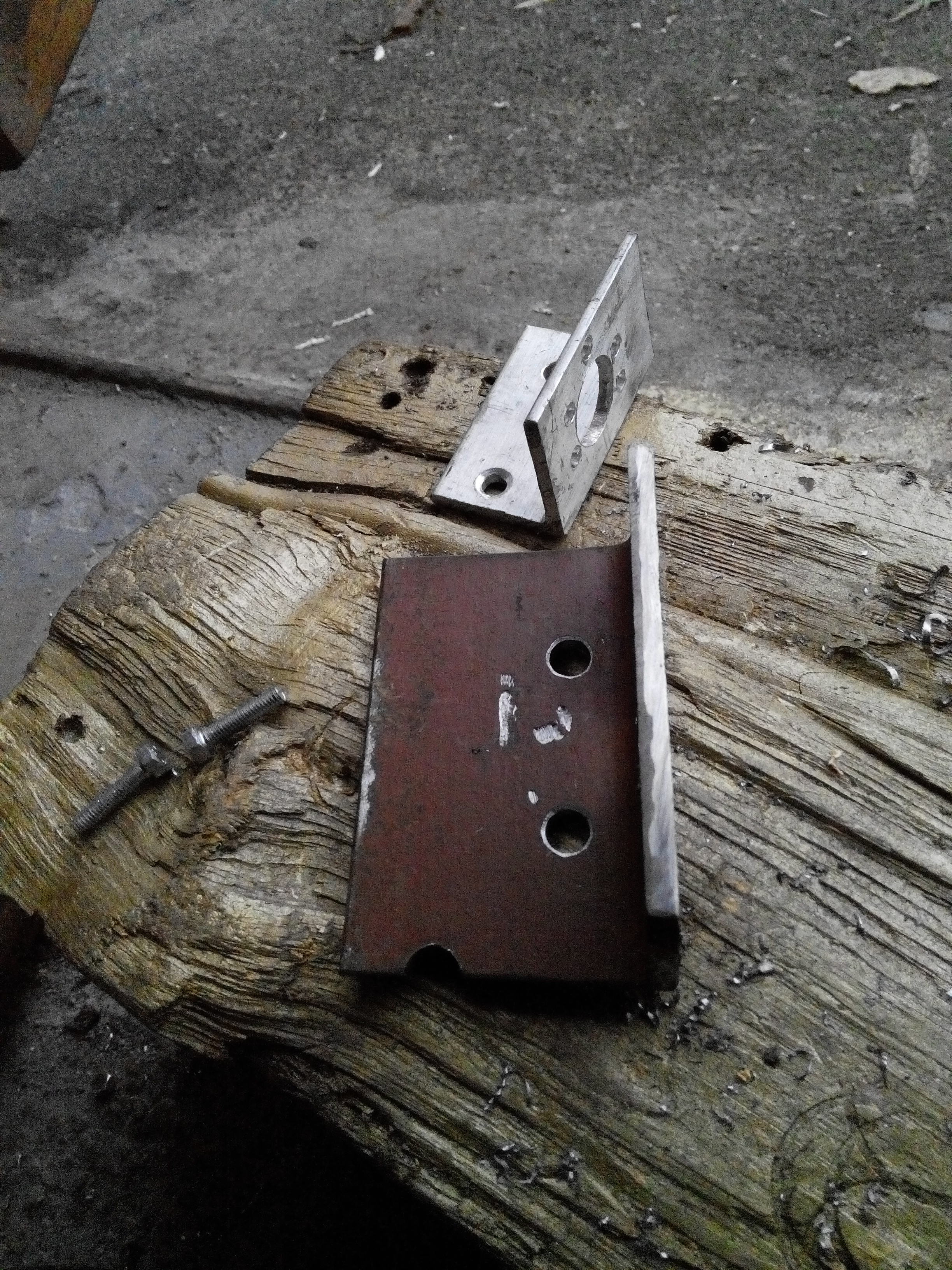

Сколхозил новое крепление гайки на Х. Раньше было из алюминиевого уголка с толшиной стенки 4мм, сейчас из стального со стенкой 5мм. Приколхозил панель с частотником, с обратной стороны висит контроллер с БП. По У буду ставить тоже новое крепление гайки и новый поддон для СОЖ под стол. Старый поддон маловат, стенки выступают выше поверхности стола и местами лопнул.
Вопрос следующий - чем можно просверлить стол, он же плита УСП? Хочу иметь возможность устанавливать штифты.
