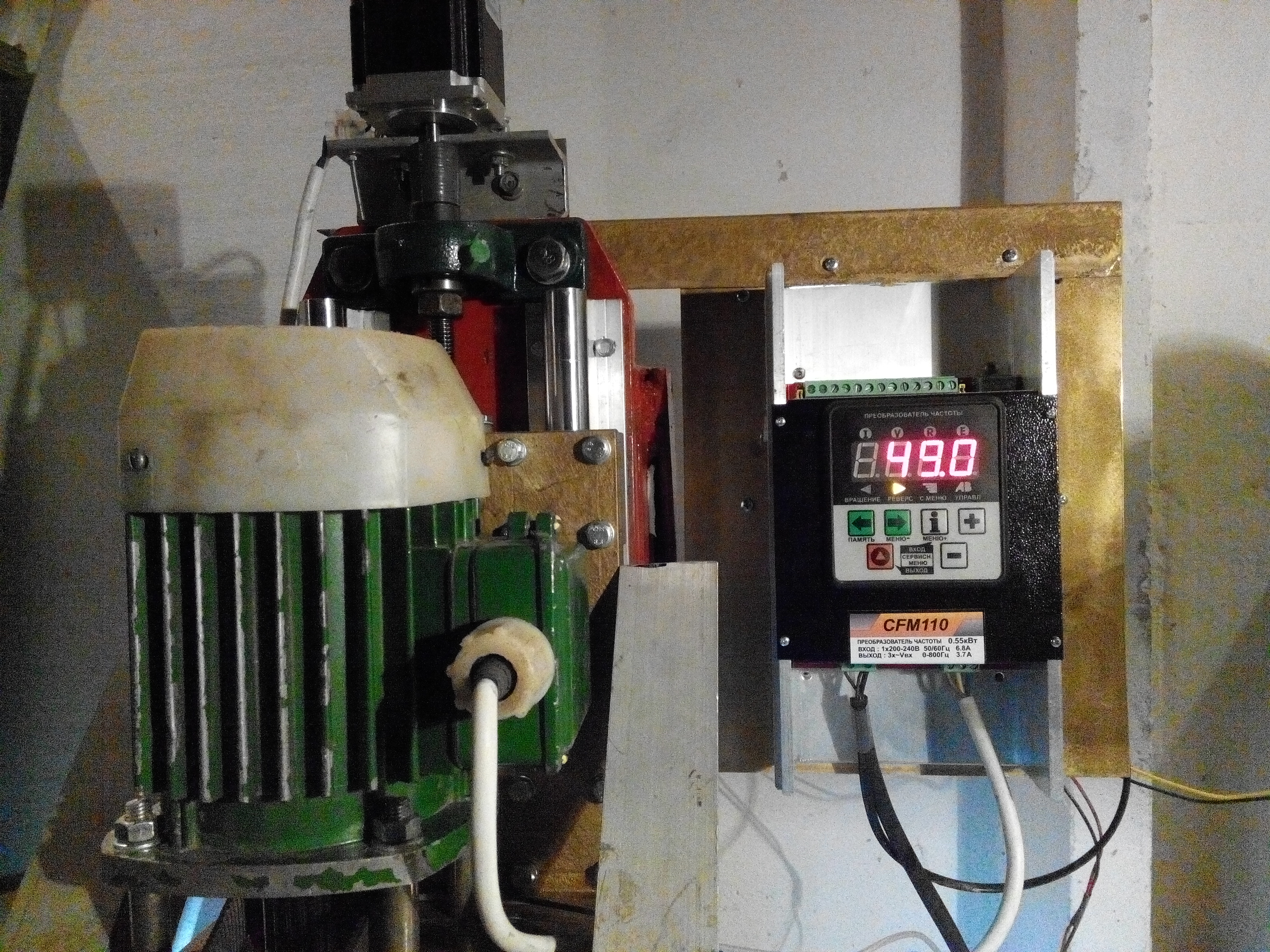

Раз уж начал доделывать станок, решил обзавестись частотником. Самый дешевый, за 75$, отечественный. Их в линейке три - между самым слабым 0.25кВт и самым мощным 0.55кВт разница в цене около 4 баксов, визуально отличаются только размером радиатора. Гулять так гулять - взял по-мощнее на вырост, вдруг решу двигатель заменить. Крутил до 200Гц - страшно рядом стоять. До 150Гц терпимо, при этом обороты шпинделя 14300, чего должно за глаза хватить. Сам же частотник может выдать и 800Гц. Надо будет еще поиграться с настройками, запускал на заводских.
На видео ушел в ошибку - оказалось не скачки напряжения, а просто розетка раздолбанная и контакт был хреновый.

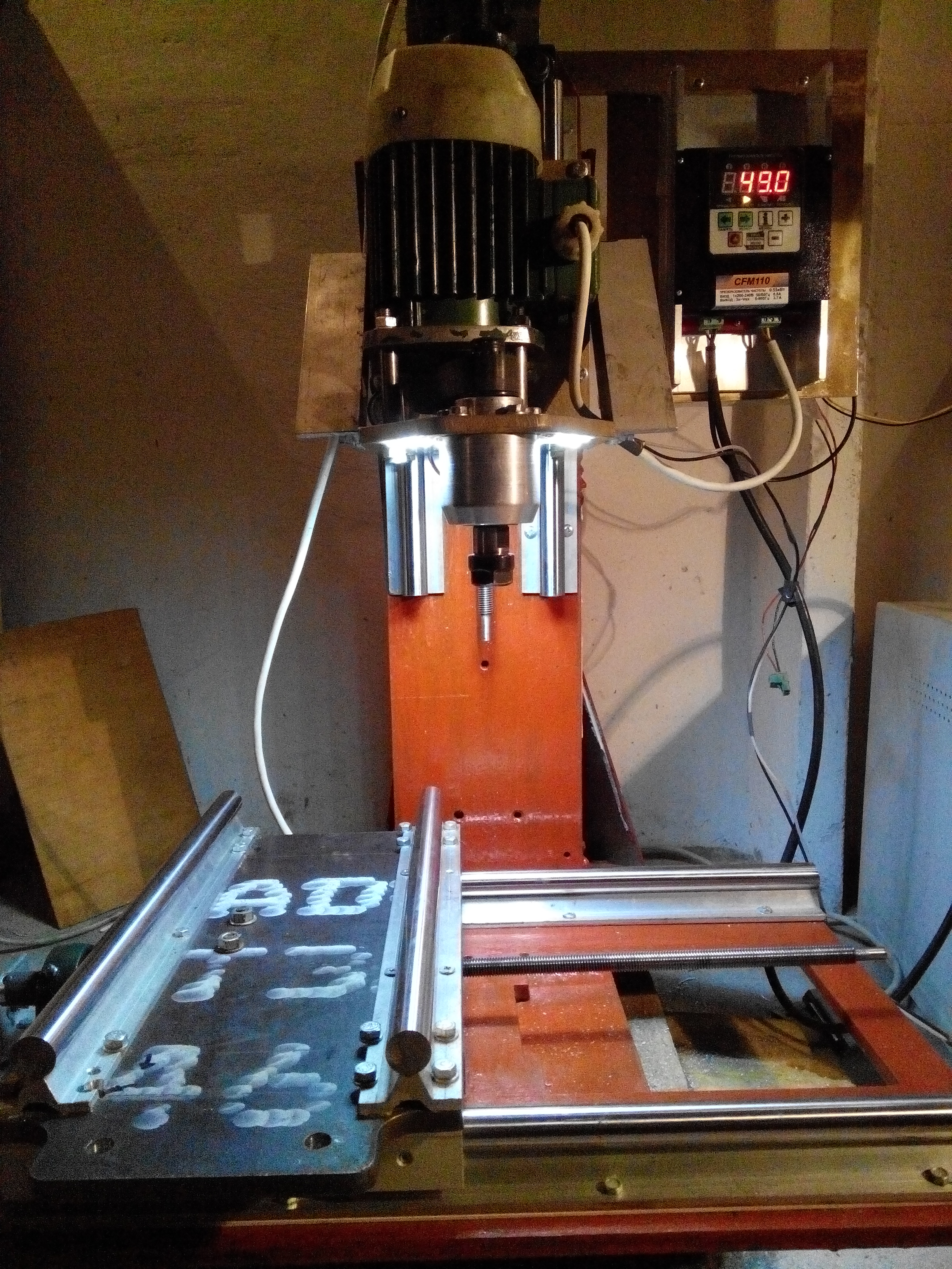

Сколхозил новое крепление гайки на Х. Раньше было из алюминиевого уголка с толшиной стенки 4мм, сейчас из стального со стенкой 5мм. Приколхозил панель с частотником, с обратной стороны висит контроллер с БП. По У буду ставить тоже новое крепление гайки и новый поддон для СОЖ под стол. Старый поддон маловат, стенки выступают выше поверхности стола и местами лопнул.
Вопрос следующий - чем можно просверлить стол, он же плита УСП? Хочу иметь возможность устанавливать штифты.

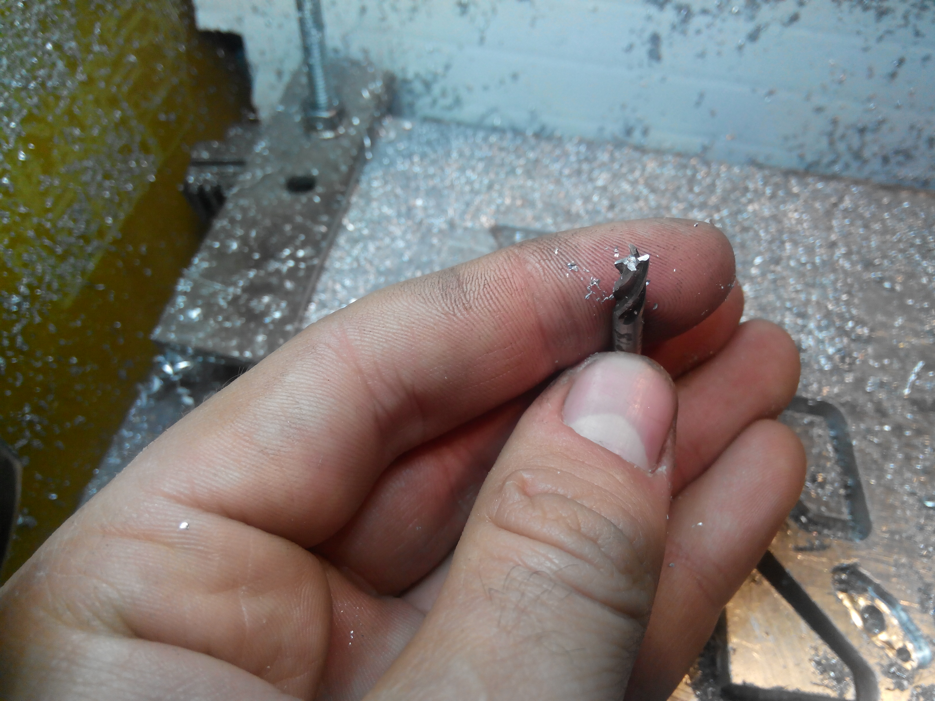

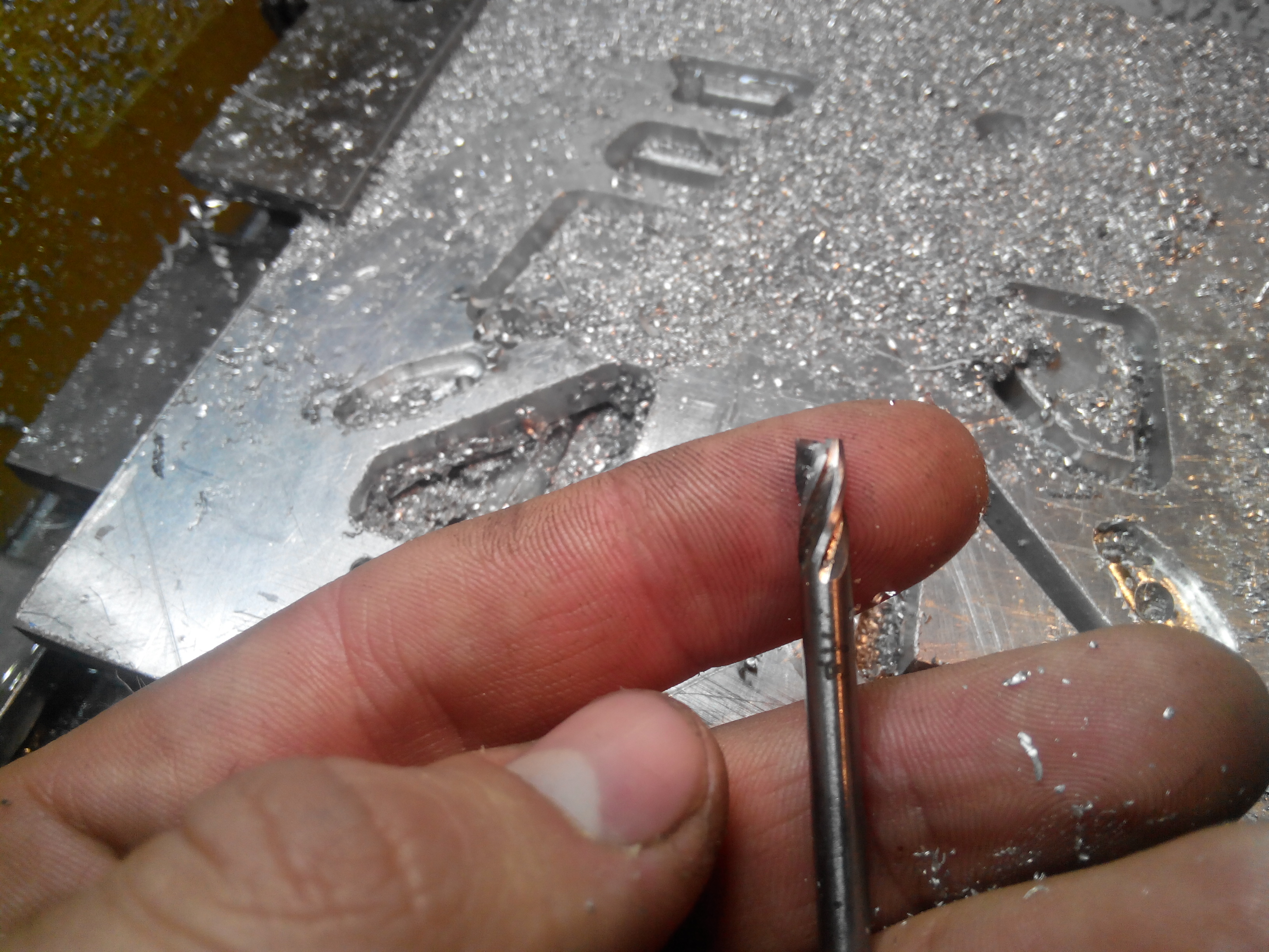

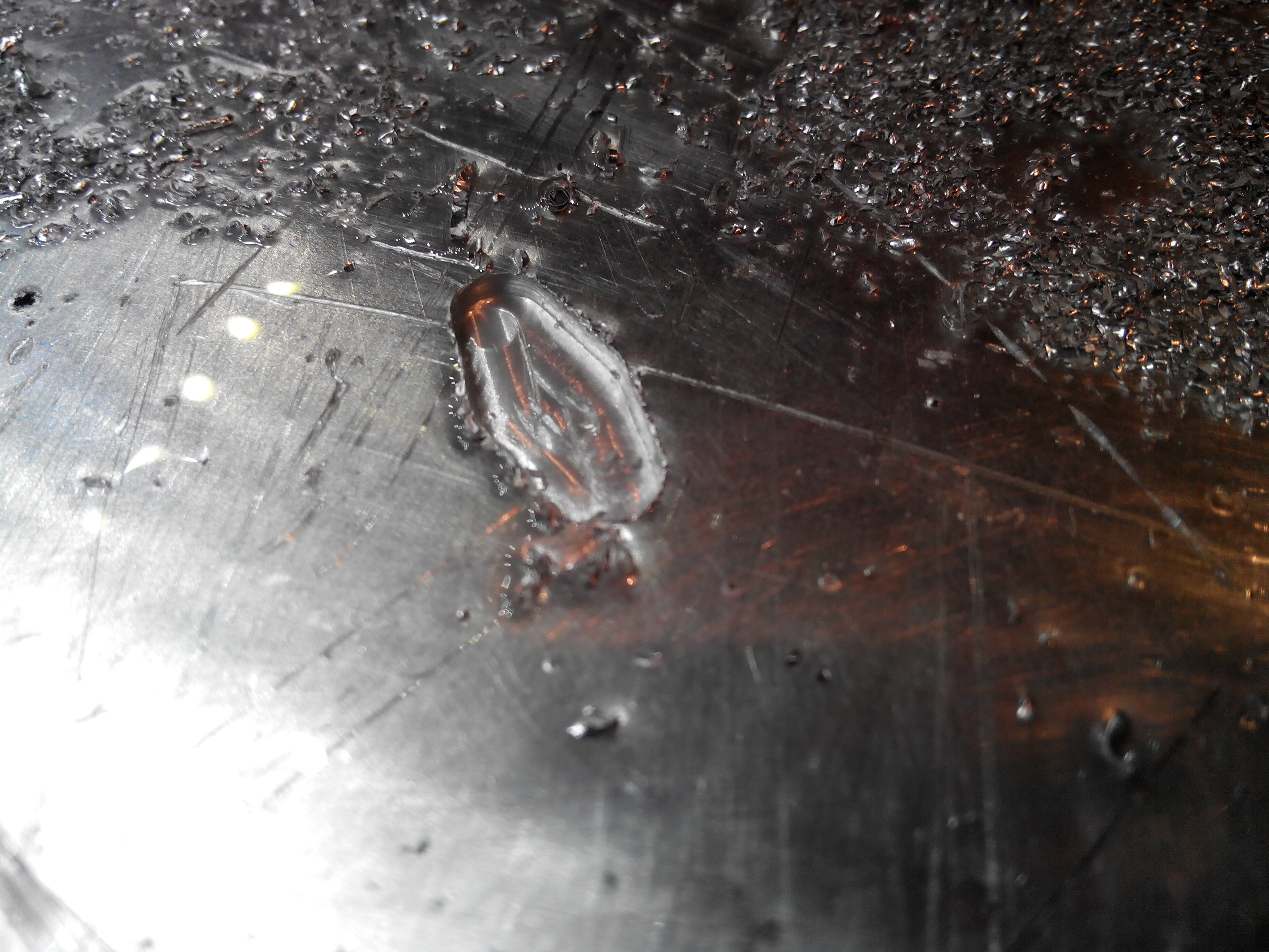

Почти закончил переделку станка. Осталось выточить опоры под подшипники на свободные концы винтов, а то на одном подшипнике люфт до 0.2мм. Поэкспериментировал как можно работать с частотником.
На фото три прохода, все обрабатывалось фрезой Д4мм четырехперка, купленная на рынке за 10грн. Слева на право: первый проход на частоте 50Гц, обороты шпинделя 4770, заглубление 0.5мм, подача 500мм/мин; второй проход на частоте 100Гц, обороты чуть больше 9500, заглубление 0.5мм, подача 1000мм/мин, визуально поверхность менее шероховатая; третий проход ради интереса на частоте 100Гц, заглубление 3.5мм (пытался 5мм - сложно ему очень), подача 150мм/мин.
20151120124439.jpg (2890 просмотров) <a class='original' href='./download/file.php?id=64021&mode=view' target=_blank>Загрузить оригинал (1.79 МБ)</a>
Потом попробовал детальку сделать. Обороты 9500, подача 1000мм/мин, заглубление 0.5мм. Потом начал обрезать по контуру и когда глубина была более 5мм, то стружка не успевала вымываться и в итоге минус один зуб на фрезе. Дорезал уже с тремя зубьями, потом подачу снизил до 800мм/мин и фрезы больше ломались. В общем благодаря частотнику, время обработки сократилось в два раза, я доволен))
