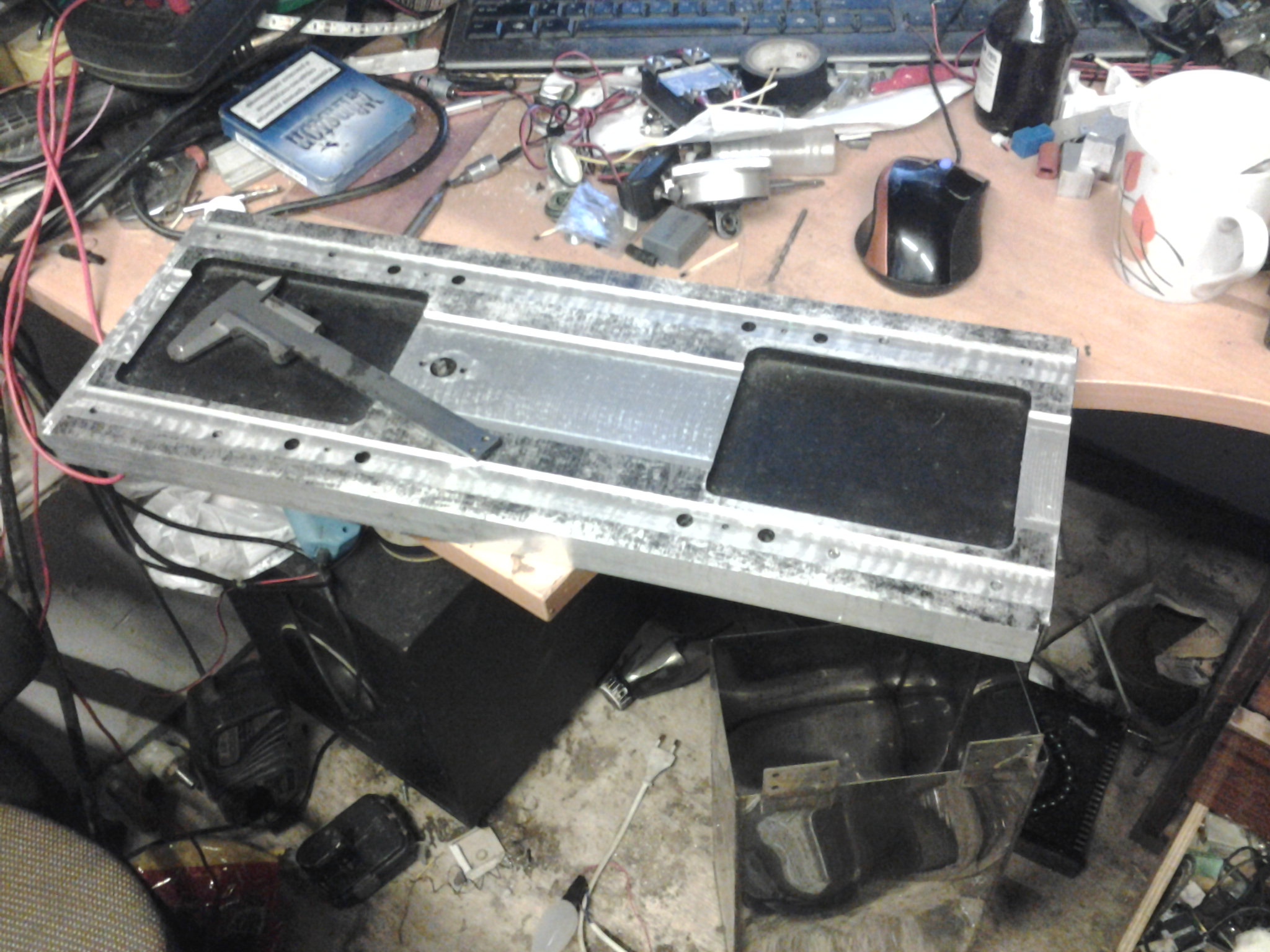

заготовки боковин портала 25мм
https://youtu.be/hF_QUDpEKWA
IMG_20151123_220220.jpg (5804 просмотра) <a class='original' href='./download/file.php?id=64400&mode=view' target=_blank>Загрузить оригинал (616.62 КБ)</a>
Сообщения: 13713
Re: мой-долгострой
а зачем такое хитрое крепление кареток?
raddd
Сообщения: 1564
Репутация: 540
Откуда: Беларусь Минский р-н
Re: мой-долгострой
Сообщение raddd »
фланцевых небыло занедорого. Вот сообразил)))
Сообщения: 13713
Re: мой-долгострой
а зачем там фланцевые? что мешает закрепить с другой стороны?
raddd
Сообщения: 1564
Репутация: 540
Re: мой-долгострой
Сообщение raddd »
Собирать и юстировать неудобно.
можно снять зет не разбирая весь станок.
Потом можно и игрек.
Да и каретки максимально противоположны. Как бы правильней.
я так думаю! (с)
Сообщения: 13713
Re: мой-долгострой
да но дополнительные соединения снижают жесткость и точность всей конструкции. удобство разборки и юстировки не самый важный параметр. юстировка нужна только один раз можно и помучатся немного а разборка сборка только для замены изношенных деталей ресурс которых огого какой.
raddd
Сообщения: 1564
Репутация: 540
Re: мой-долгострой
Сообщение raddd »
Жескость думаю не пострадает там 8мм алюминий (позже закажу стальные ) расстояние между точками крепления минимальные.
image-b4707c842dfe0a54b0924b7b59c8ed65ff250bca1f1091a279585854b03ff169-V.jpg (5775 просмотров) <a class='original' href='./download/file.php?id=64406&mode=view' target=_blank>Загрузить оригинал (183.65 КБ)</a>
Сообщения: 13713
Re: мой-долгострой
аа тут еще и Z перевернутой схемы. но тут я не силен поскольку такую схему не практикую по причине необходимости делать более высокий портал по сравнению с обычной схемой при одинаковой высоте обработки по Z
