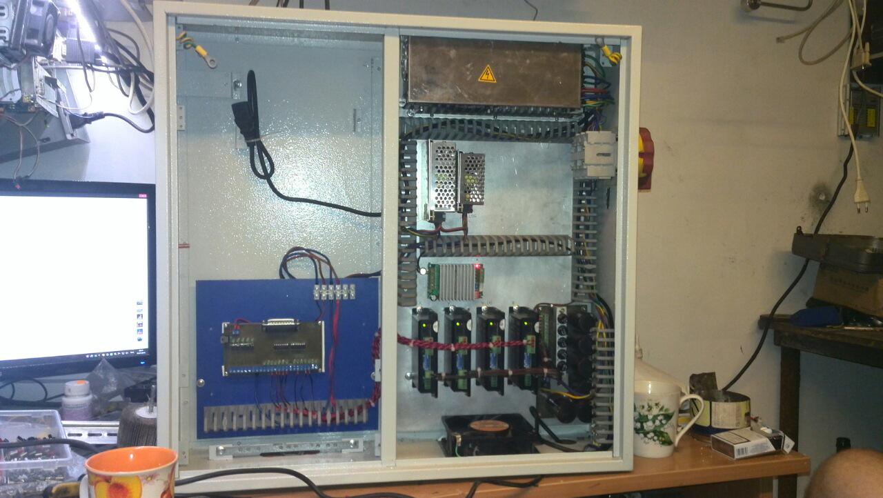

продолжаю... слева при финансовой возможности поставлю материнку...
