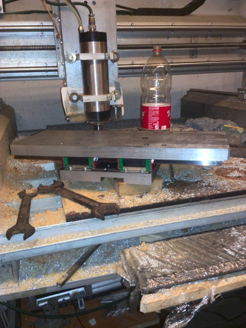

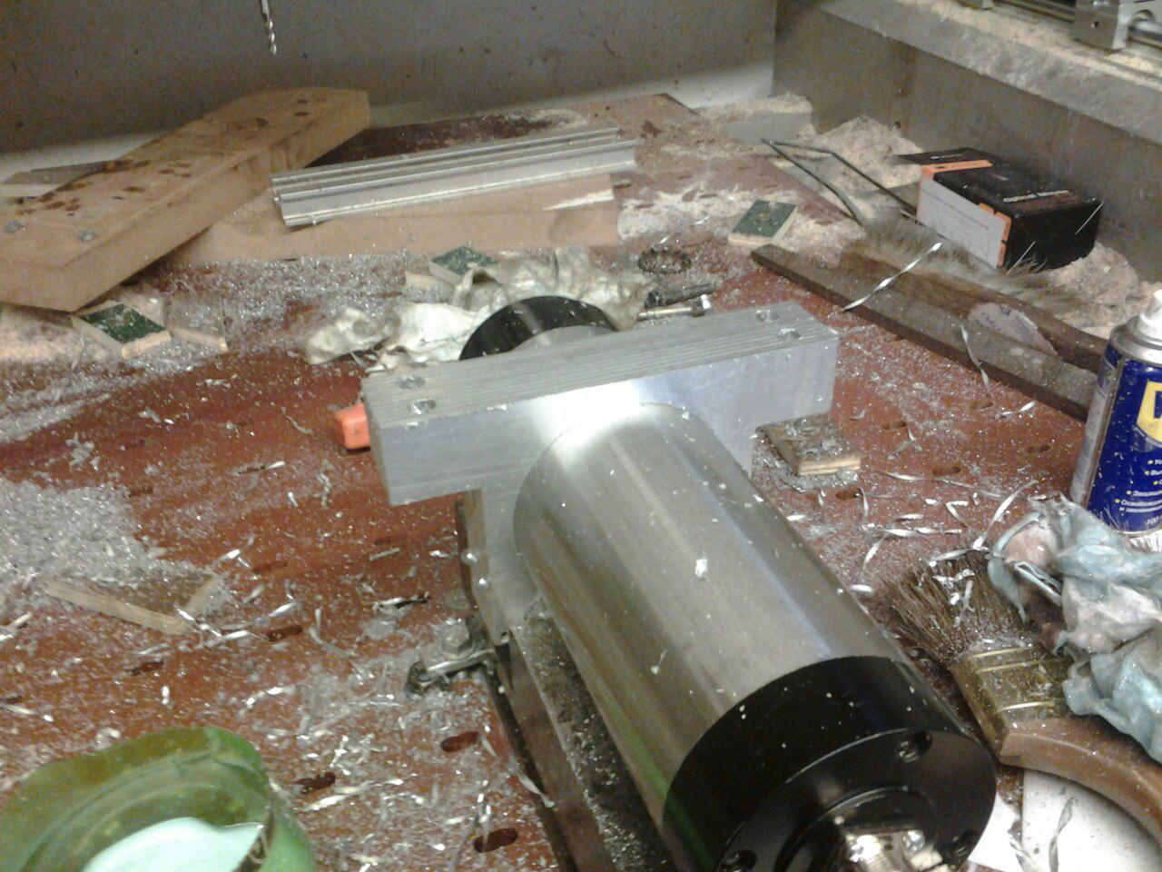

вот и очередной апдгрейд станочка!!
прикупил шпиндель 2,2киловата (350 у.е.) от http://changzhouhuajiang.sale.china-tel ... ndle-motor
и частотник недорогой (100 у.е.) http://world.taobao.com/item/3798442311 ... gMz#detail (может кто нибудь лучше гугла сможет перевести "мануал" на него) ?
все нашел в Минске
напоследок "Крессом" выпилил крепежку под его "конкурента")))
в тисках по индикатору выставил шпиндель и отфрезеровал сопрягаемые с Зет осью плоскости(сразу две, чтобы опеспечить более точное сответсвие одна к другой), при зажатом креплении.
интересен момент по шпинделю, передняя крышка где подшипники стоят больше тех что на картинках в интернете. продавец сказал что он с пятью подшипниками. покупал себе но неудовлетворен биением конуса (5 соток) кто что про это знает? а конус буду пробовать шлифонуть...

Сообщение raddd »
Очередь на рельсы оказалась небольшой.
Пока на что хватило денег это 8 кареток hiwin 20го размера и рельсы.
Смонтирую X и Z. по У (у меня это где два винта) пока оставлю кругляши...
А пока все томится в упаковках. Сам отчаливаю в Москву на пару недель...
Ручки чешутся уже все смонтировать.
Шпиндель шлифанул. Биение по конусу 0.005-0.01 По фрезе 0.01 - 0.02 На расстоянии от цанги 30мм.

Если вкратце-поподробней. То дело было так.
Наклон шпинделя делал прямо на зетке так: выпилил уголок 8 градусов, приклеил к корпусу шпинделя сбоку.
Откатал индикатором вверх вниз, пока не выставил в ноль.
Потом зуботехническую машинку в тиски. Очень тяжко выставить центр машинки тносительно шпинделя.
Делал так: зажимал в шпиндель центровку твердосплавную. Ф3 в большей части и Ф0.8 В тонкой после по касанию шлиф-камешка в машинке с центровкой искал центр. Обнулил координаты.
А дальше в MDI g1 x0.01 f10
G1 z-23 f10 (и движком подачу на слух-глаз в меньшую сторону)
На бормашинке 25-26тысяч в противоход конусу шпинделя.
Последний проход с подачей 3мм \мин в обе стороны.
Как то так.

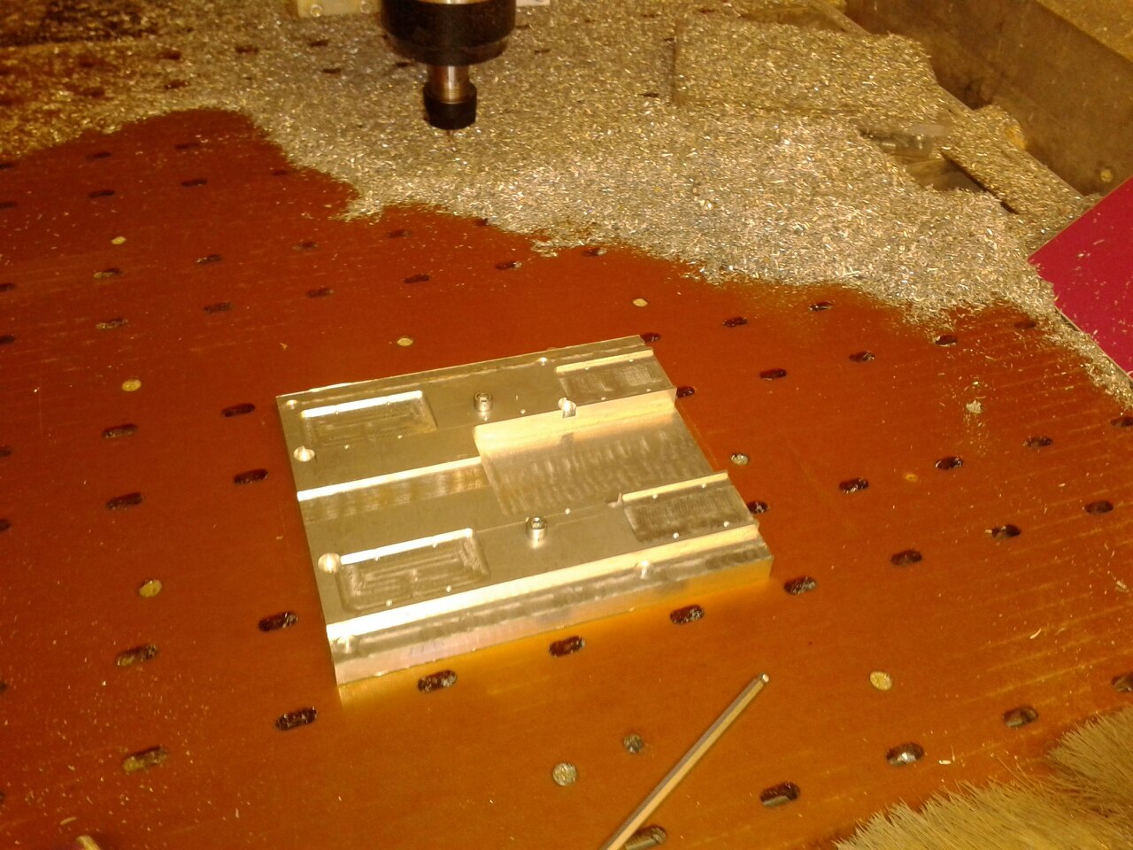

опробовал новый шпиндель по алюминию. F1200 глубина 1-6мм, 1-2мм проход. 3х перая 8мм фреза 12000об\мин
Пару фото и видео..

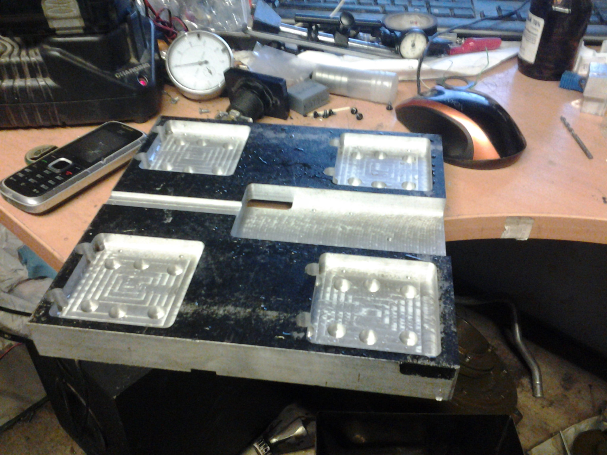

И потиху идет эволюция... сам себе детали пилит))
X-Z (6245 просмотров) <a class='original' href='./download/file.php?id=63211&mode=view' target=_blank>Загрузить оригинал (761.91 КБ)</a>
X-Z
X-Z-2side (6245 просмотров) <a class='original' href='./download/file.php?id=63212&mode=view' target=_blank>Загрузить оригинал (474.89 КБ)</a>
X-Z-2side
Z (6245 просмотров) <a class='original' href='./download/file.php?id=63213&mode=view' target=_blank>Загрузить оригинал (460.29 КБ)</a>
Z
image-4155628a6498eff8b583620745f5596ef694ba4e7cb92445383ff9ba435abbe4-V.jpg (6245 просмотров) <a class='original' href='./download/file.php?id=63214&mode=view' target=_blank>Загрузить оригинал (216.46 КБ)</a>

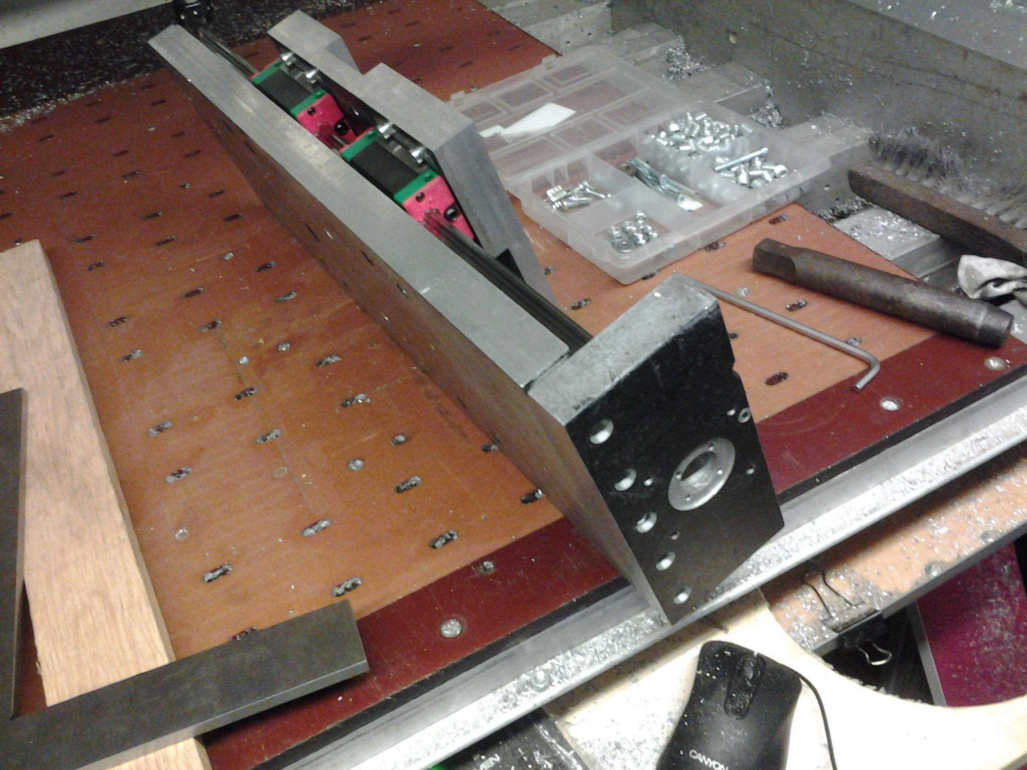

заготовки боковин портала 25мм
https://youtu.be/hF_QUDpEKWA
IMG_20151123_220220.jpg (6046 просмотров) <a class='original' href='./download/file.php?id=64400&mode=view' target=_blank>Загрузить оригинал (616.62 КБ)</a>
Re: мой-долгострой
а зачем такое хитрое крепление кареток?
raddd
Сообщения: 1521
Репутация: 540
Откуда: Беларусь Минский р-н
Re: мой-долгострой
Сообщение raddd »
фланцевых небыло занедорого. Вот сообразил)))
Re: мой-долгострой
а зачем там фланцевые? что мешает закрепить с другой стороны?
raddd
Сообщения: 1521
Репутация: 540
Re: мой-долгострой
Сообщение raddd »
Собирать и юстировать неудобно.
можно снять зет не разбирая весь станок.
Потом можно и игрек.
Да и каретки максимально противоположны. Как бы правильней.
я так думаю! (с)
Re: мой-долгострой
да но дополнительные соединения снижают жесткость и точность всей конструкции. удобство разборки и юстировки не самый важный параметр. юстировка нужна только один раз можно и помучатся немного а разборка сборка только для замены изношенных деталей ресурс которых огого какой.

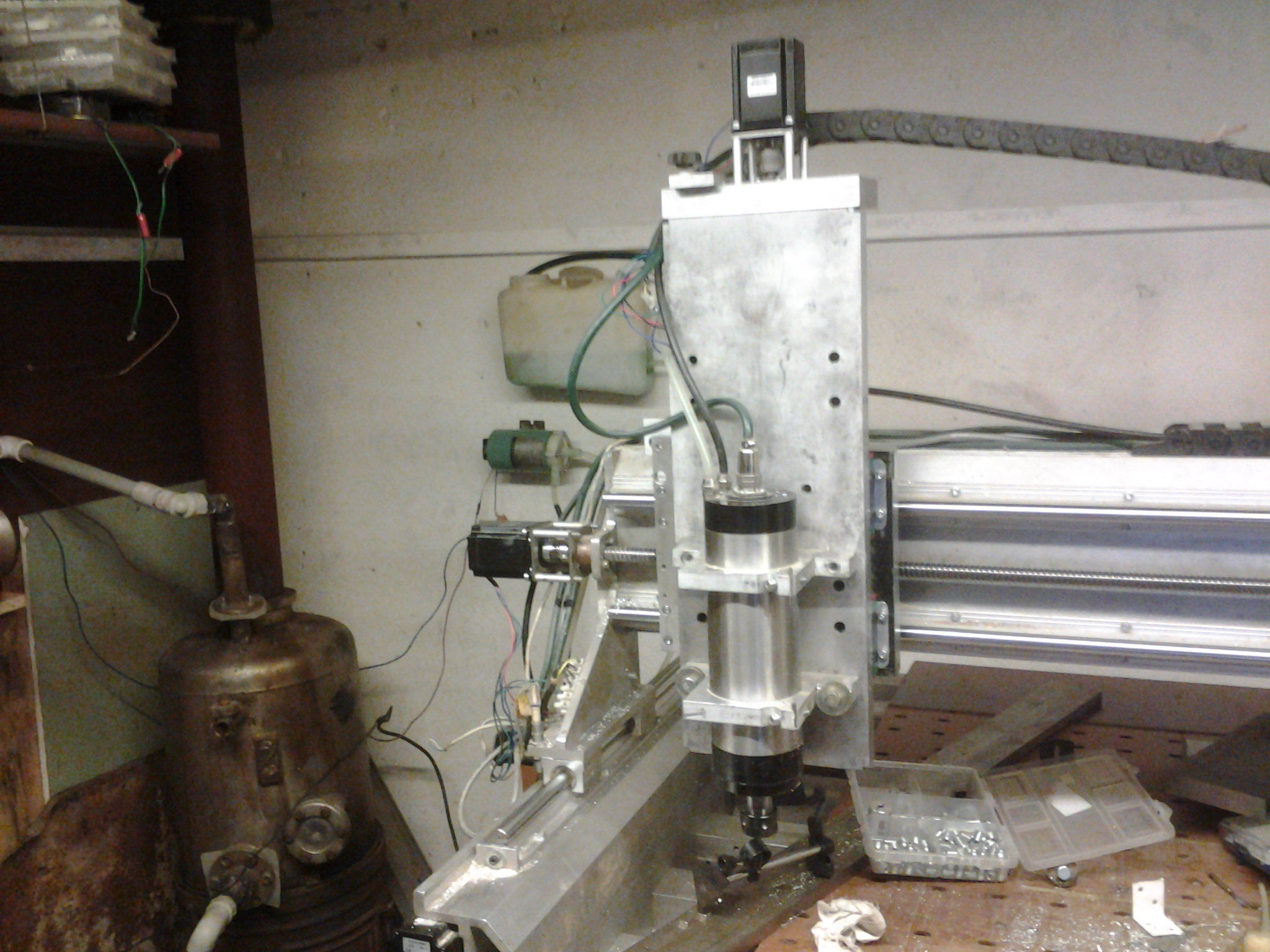

Re: мой-долгострой
аа тут еще и Z перевернутой схемы. но тут я не силен поскольку такую схему не практикую по причине необходимости делать более высокий портал по сравнению с обычной схемой при одинаковой высоте обработки по Z
raddd
Сообщения: 1521
Репутация: 540
Re: мой-долгострой
Сообщение raddd »
Вот что движется, накинул зет .
https://youtu.be/y_NHGUOIYyQ
IMG-1448818408749-V.jpg (5890 просмотров) <a class='original' href='./download/file.php?id=64791&mode=view' target=_blank>Загрузить оригинал (444.13 КБ)</a>
