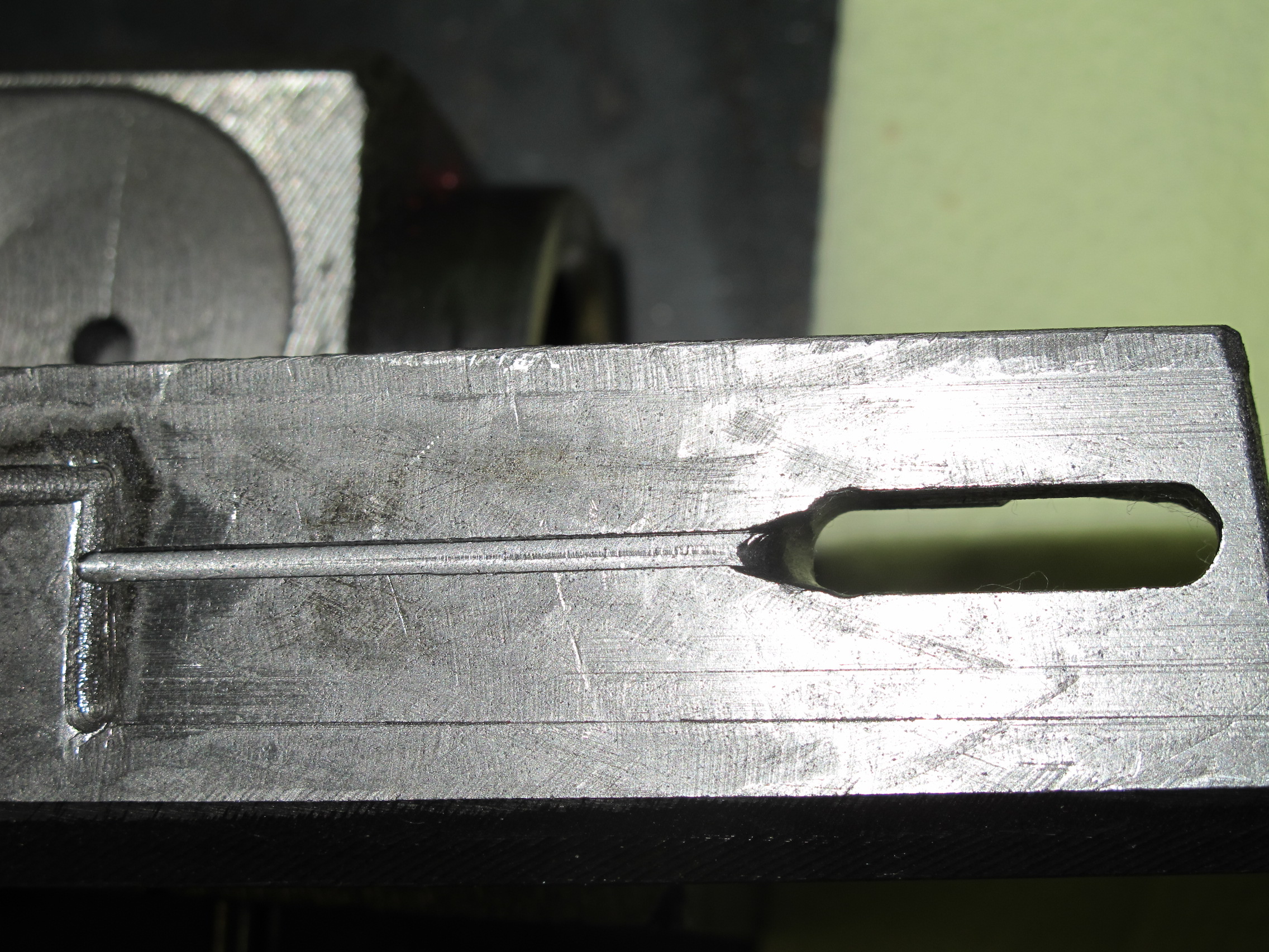

пришлось напрягать чпу фрезерок, делали небольшую доработку на суппорте
IMG_0040[1].JPG (18230 просмотров) <a class='original' href='./download/file.php?id=61088&mode=view' target=_blank>Загрузить оригинал (913.54 КБ)</a>
IMG_0035[1].JPG (18230 просмотров) <a class='original' href='./download/file.php?id=61089&mode=view' target=_blank>Загрузить оригинал (899.98 КБ)</a>
доработка (18230 просмотров) <a class='original' href='./download/file.php?id=61090&mode=view' target=_blank>Загрузить оригинал (711.76 КБ)</a>
доработка
IMG_0041[1].JPG (18230 просмотров) <a class='original' href='./download/file.php?id=61091&mode=view' target=_blank>Загрузить оригинал (942.53 КБ)</a>
еще подсобрали (18230 просмотров) <a class='original' href='./download/file.php?id=61092&mode=view' target=_blank>Загрузить оригинал (769.8 КБ)</a>
еще подсобрали
слегка побаловали ветерана (18230 просмотров) <a class='original' href='./download/file.php?id=61093&mode=view' target=_blank>Загрузить оригинал (1 МБ)</a>

nik1 писал(а):пришлось напрягать чпу фрезерок, делали небольшую доработку на суппорте
nik1, это ты не первый раз железяку запиливал на станочке, как ему по ощущениям?
Там же чугун, наверное терпимо помаленьку-то?
Re: фрезерный станок сф 676
Пилькал железку и чугун
железо пилькал 3 мм фрезкой , снимал по 0.1 за проход
Как по маслу :hehehe: , походу можно больше давать за проход
Суппорт подкаленный, довольно крепкий верхний слой
проходил 8 мм фрезкой, тоже по 0.1 за проход
в принципе станку это совсем не напряжно, я тока за шпиндель бьюсь, дорогой зараза

Доделали смазку, завели на верхнюю шестерню и сверху на коробки
Сделали щиток управления, после чпуушного шкафа этот совсем простой
станок запустили, подачи все живые :)
Приехала гофра, сделано хорошо, примерили , подошла как и было задумано
на низ тоже поставим гофру, заместо железных чехлов
