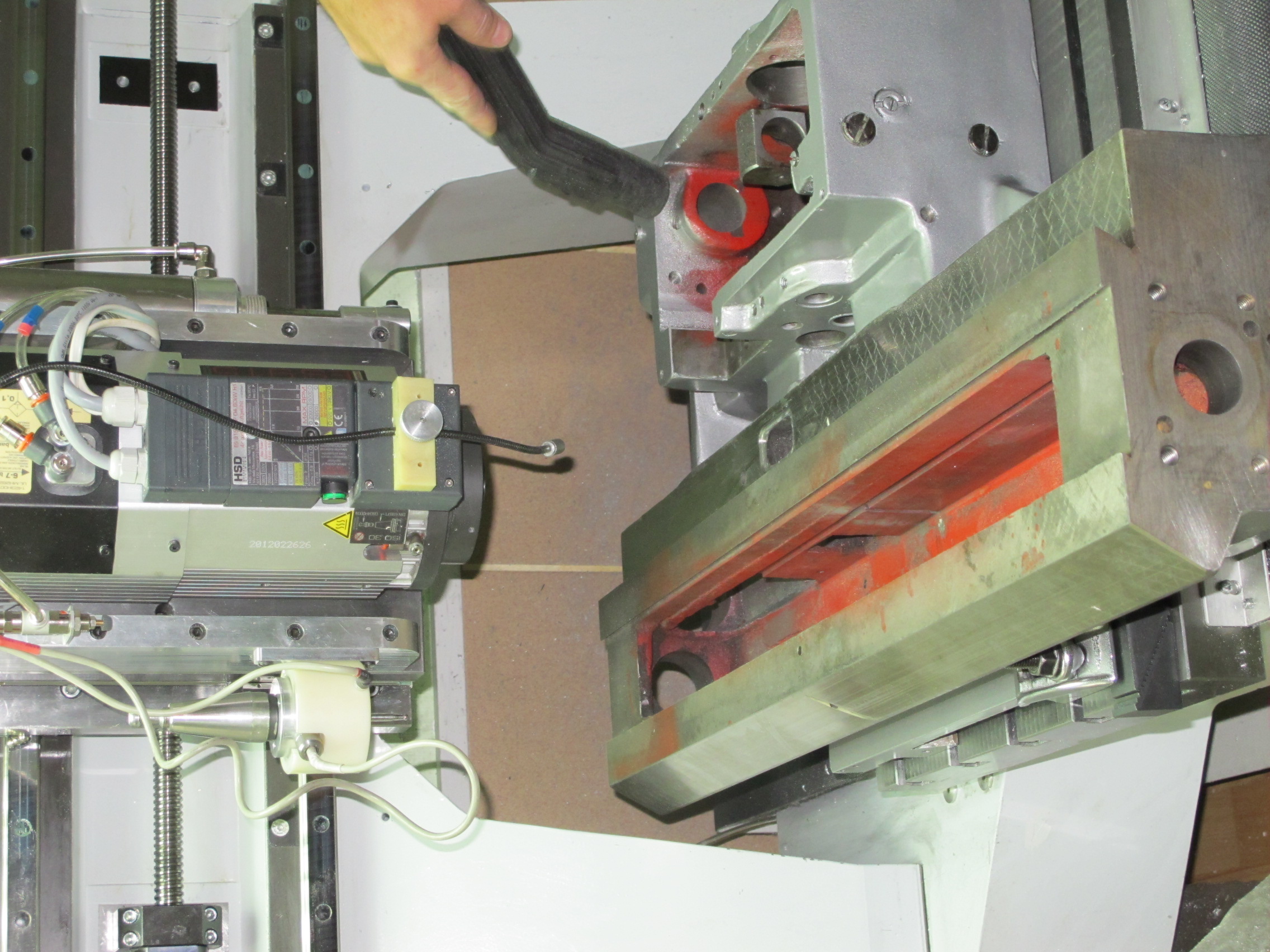

Занесли станок домой, поставили на место, в мастерской стало теснее :)
неспехом собираем
пришлось напрягать чпу фрезерок, делали небольшую доработку на суппорте

nik1 писал(а):пришлось напрягать чпу фрезерок, делали небольшую доработку на суппорте
nik1, это ты не первый раз железяку запиливал на станочке, как ему по ощущениям?
Там же чугун, наверное терпимо помаленьку-то?
Сообщения: 8408
Re: фрезерный станок сф 676
Пилькал железку и чугун
железо пилькал 3 мм фрезкой , снимал по 0.1 за проход
Как по маслу :hehehe: , походу можно больше давать за проход
Суппорт подкаленный, довольно крепкий верхний слой
проходил 8 мм фрезкой, тоже по 0.1 за проход
в принципе станку это совсем не напряжно, я тока за шпиндель бьюсь, дорогой зараза

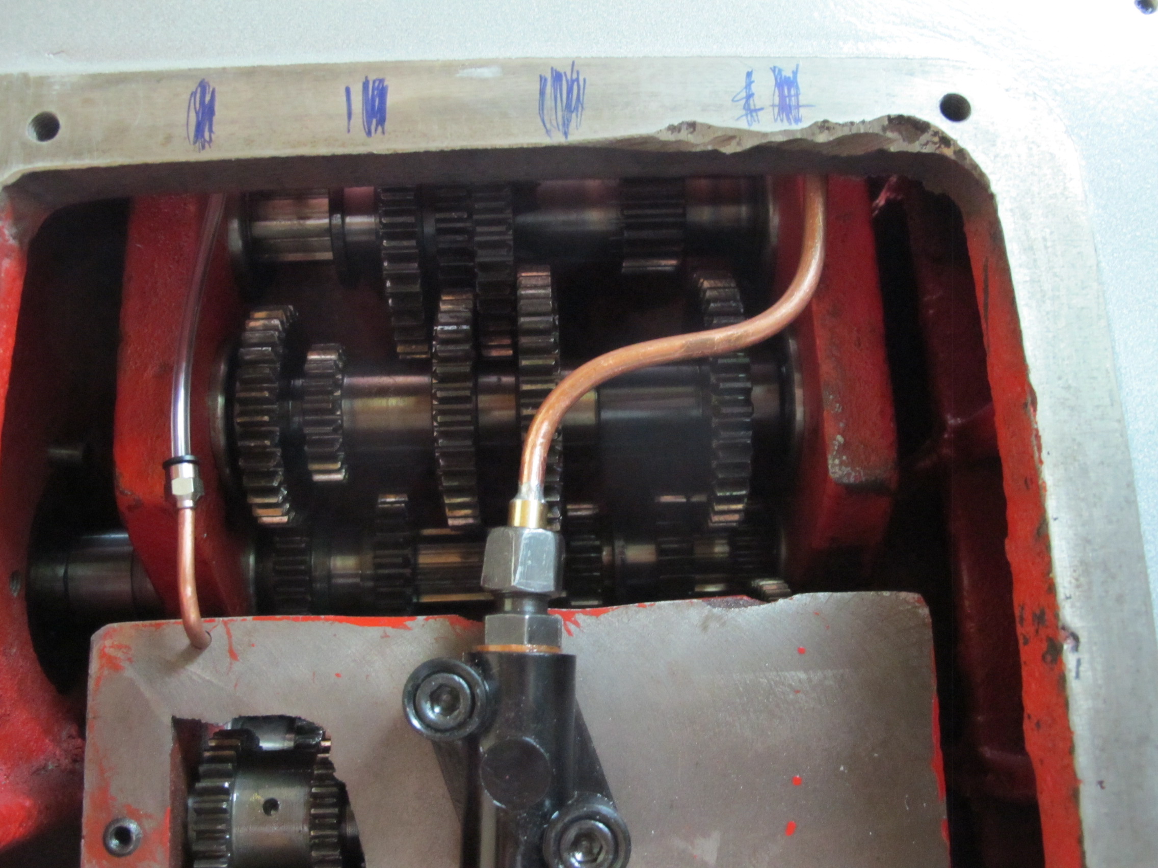

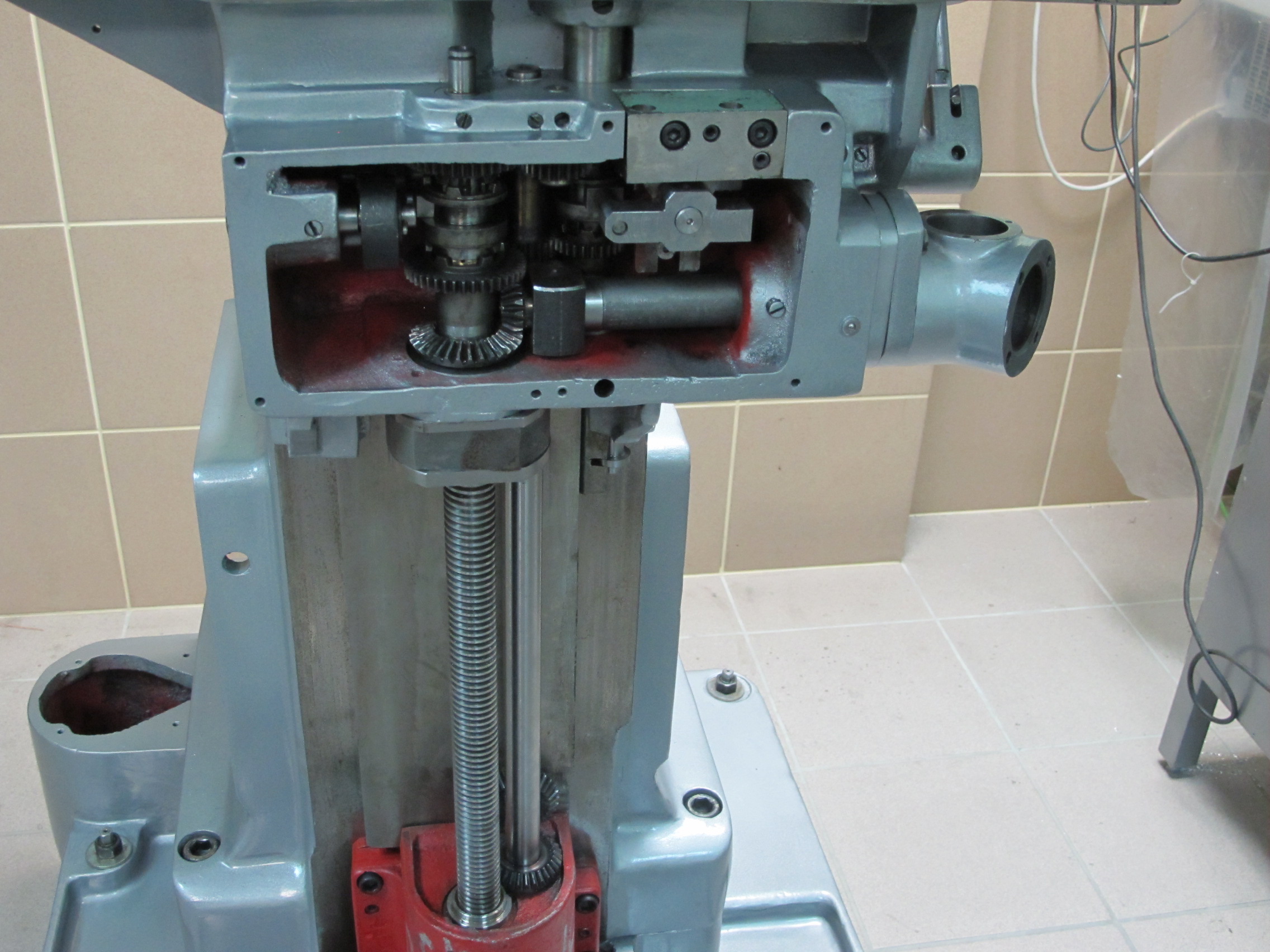

Процесс идет , потихой собираем
капитально затюнили подачу смазку, работает очень хорошо и более менее дозировано
еще надо переделать смазку на коробках подач и скоростей

Сообщения: 22776
Направляющие родные, или шлифовка/шабровка?
Сообщения: 8408
Родные , станок мало поработал
если бы его хорошо смазывали , то был бы гораздо лучше
там реально херова сделано изначально по смазке, да еще ленятся заливать масло отдельные товарищи

Сообщения: 8408
Доделали смазку, завели на верхнюю шестерню и сверху на коробки

труба на смазку (17540 просмотров) <a class='original' href='./download/file.php?id=63966&sid=6f03d95284ad24a4306dc0ae49bc1544&mode=view' target=_blank>Загрузить оригинал (774.14 КБ)</a>
труба на смазку

nik1 писал(а):завели на верхнюю шестерню
Возможно зря. В штатной режиме трубочка плюет на ближайшую быстро вращающуюся шестерню и в итоге масло отлично смазывает верхнюю шестерню и направляйки. У вас масло, возможно, будет течь отовсюду из-за его избытка.

Не, штатная хренова мажет, уже многие модернизировали
если будет сильно течь , то поставлю дроссель
С направляек убрал фитили, буду капать по необходимости, трубки вывел наружу
