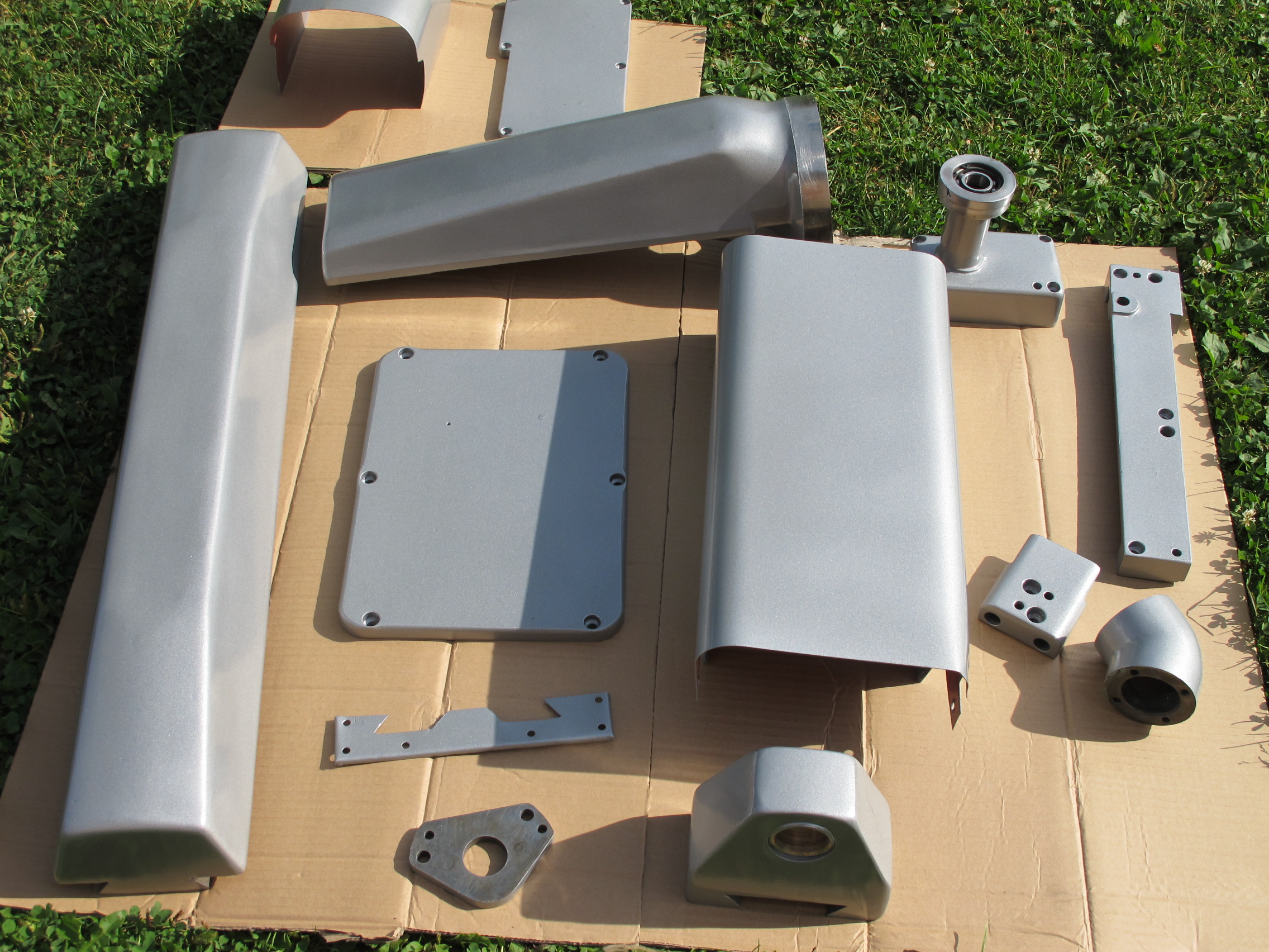

Прикупили недавно себе ручничка :)
Ща полностью разобрали , шкурим, шпаклюем , красим , кароче работы хватает
основание тоже готовое , не сфоткал
очень хотим до холодов закончить с покраской и зимой собрать
IMG_0037[2].JPG (18708 просмотров) <a class='original' href='./download/file.php?id=56555&sid=414127f93fe925683392891a78272540&mode=view' target=_blank>Загрузить оригинал (1.02 МБ)</a>
IMG_00381.JPG (18708 просмотров) <a class='original' href='./download/file.php?id=56556&sid=414127f93fe925683392891a78272540&mode=view' target=_blank>Загрузить оригинал (94.61 КБ)</a>
IMG_00392.JPG (18708 просмотров) <a class='original' href='./download/file.php?id=56557&sid=414127f93fe925683392891a78272540&mode=view' target=_blank>Загрузить оригинал (124.5 КБ)</a>

Молодец!
Если первое изображение не приближать, то кажется, что там хром.
Re: фрезерный станок сф 676
Спасибо
