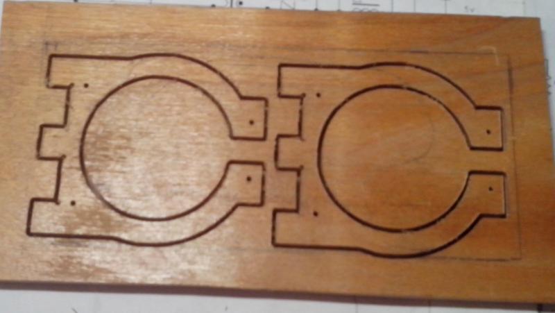

Я эксплуатирую станок в щадящем режиме, даю задание на час ну мож чуток побольше. Оч редко когда заставляю в один день сделать несколько часовых заданий, обычно того что сделал станок хватает для творческого продолжения вечера )) Доп охлаждение в моей конструкции имеет цель через корпус немного охладить подшипники и продлить им жизнь, ну и чтоб магниты не отвалились. Так что толк всетаки есть. Ну и фотка того как поток из под крыльчатки заворачивается на корпус шпинделя. Пока выглядит колхозно но работает, и раздувает стружку на столе ((.
