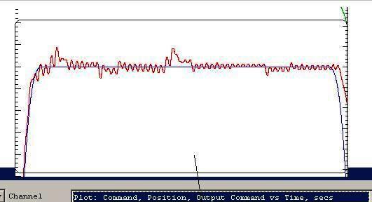

Получил первые сносные результаты, выкладываю графики, возможно появятся у форумчан советы или рекомендации или, возможно, что это предел регулировки
Нижний график (синяя линия) - это величина ошибки, впринципе устраивает, если учесть что сейчас у меня настрйка один импульс 0,05мм, то ошибка не выходит за пределы +/- 0,1мм, за исключением выплесков на разгоне и торможении
Верхний график. Красная линия - позиция энкодера, синяя командная позиция.
Прикрепленные изображения
111111.JPG (4614 просмотров) <a class='original' href='./download/file.php?id=5184&mode=view' target=_blank>Загрузить оригинал (219.56 КБ)</a>
Re: Помогите с настройками CNC-контроллера
Меня смущает такие скачки на нижнем графике... Может стоит слишком большое ускорение?

Возможно, сейчас меняют витую пару, вечером буду дальше экспериментировать, но за три дня хоть какой то приемлимый результат, правда я убрал двигатель из зацепления, под нагрузкой скорей всего надо будет опять корректировать
Под нагрузкой все будет заново, т.к. поменяются все основные параметры системы. вообще ПИД имеет смысл настраивать только на полностью собранном станке.

По идее, либо точность привода должна быть больше точности энкодера, либо у PID должен быть deadband больше шага точности станка. Иначе станок не будет фиксироваться в устойчивом положении и будет постоянно шагать туда-сюда пытаясь занять нужное положение. Вот эти колебания похожи на шаги вверх вниз.

Nick писал(а):либо у PID должен быть deadband
С этим можно поподробней? Что именно должно быть больше, там два параметра range и gain
Драйвер SMD60-7 три двигателя по 6А и один 7А, микрошаг 1:16, еще на драйвере есть джампера на переключение "время быстрого спада тока в обмотках" 0%, 8%, 26%, 100%, с этим тоже не совсем понятно
toha писал(а):С этим можно поподробней? Что именно должно быть больше, там два параметра range и gain
Ну суть такая, скажем у тебя на 1 шаг ШД приходится 0,05 мм, при этом разрешение энкодера 0,01мм. На PID поступает задание приехать в точку 1.12, он выдает на драйвер ехать в сторону +,
приезжает в 1.10, и говорит сделать еще 1 шаг в сторону +,
драйвер делает шаг и на обратной связи становится 1.15,
PID смотрит ушли из нужного положения и говорит сделать шаг в -,
драйвер шагает и оказывается в положении 1.10
и так далее :).
Есть документация на ПИД регулятор? Обычно такой параметр называется мертвая зона или deadband...

Nick писал(а):при этом разрешение энкодера 0,01мм
Разрешение энкодера считать с учетом квадратуры? В мануале для расчета одного коефициента берется (кол-во имп/об энкодера)*4
если брать мой энкодер то 4096*4=16384. тогда разрешение 103.67/16384 = 0.0063мм. Теперь я могу исходя из этого увеличить точность привода. Но, как я понимаю, я не должен выйти за пределы Response Frequency энкодера (100 кГЦ)
toha писал(а):Да на принтскринах которые я выкладывал, слева внизу есть область dead band с двумя окнами range и gain
Упс, просмотрел... Наверное нужен range=0.05-0.10 и gain=0, хотя я не соввем понимаю причем тут gain... Попробуй поиграть с параметрами, чтобы исчезли те колебания.
toha писал(а):Разрешение энкодера считать с учетом квадратуры? В мануале для расчета одного коефициента берется (кол-во имп/об энкодера)*4
Зависит от контроллера. Но не важно, по идее ты должен deadband выставлять в единицах измерения, т.е. в мм. А сколько на них будет импульсов не так важно.
toha писал(а):А обработка производилась довольно страннім образом. Я вычислил опытным путем сколько импульсов энкодера проходит на один проворот зажатого двигателя вручную, затем ввел это кол-во импульсов как максимально возможную ошибку, и при превышении этой ошибки все оси останавливаются, далее смотрел в какую сторону подправить и запускал программу далее)))))))Коряво, но на тот момент в спешке решение оказалось единственным.
Точно, коряво :). С PID все должно получиться гораздо лучше, он должен сам подтягивать ошибку до значения мертвой зоны. Тем более, если у тебя целых 200/20*16=160мм на оборот...

Вычитал в мануале, gain дает наклон кривой
