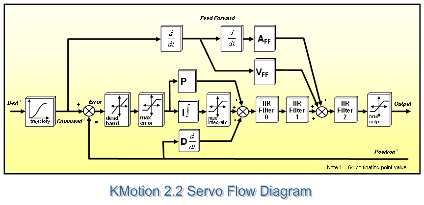

Всем добрый день.
Есть станок с ЧПУ самодельный. Недавно установили энкодеры и возникает сразу масса вопросов по настройке CNC-контроллера.
С теорией за последние пару дней примерно разобрался, но на практике не представляю с чего начать предварительные расчеты.
Вопросы
1. Необходимо определиться с ПИД-коэффициентами
2. Определиться с параметрами IIR-фильтров
3. Определить остальные регулируемые параметры согласно схеме
Есть возможность:
-регулировать PulsWidth с 60нс до 4мс (так же я не знаю на что это влияет)
-просмотреть график Боде
-просмотреть графики отклика системы на единичное воздействие
-регулировать количество импульсов на дюйм
В мануале вроде бы все расписано, но вот с чего начать, чтобы двигаться в нужном направлении мне пока не ясно
Если не все описал, то спрашивайте, все данные по контроллеру есть
Чуть не забыл, двигатели шаговые
Спасибо
Это диаграмма работы сервы (4526 просмотров) <a class='original' href='./download/file.php?id=5176&mode=view' target=_blank>Загрузить оригинал (37.49 КБ)</a>
Работа шагового двигателя с обратной связью (4525 просмотров) <a class='original' href='./download/file.php?id=5177&mode=view' target=_blank>Загрузить оригинал (47.04 КБ)</a>

Под нагрузкой все будет заново, т.к. поменяются все основные параметры системы. вообще ПИД имеет смысл настраивать только на полностью собранном станке.
toha писал(а):-регулировать PulsWidth с 60нс до 4мс (так же я не знаю на что это влияет)
Влияет либо на ШИМ, либо на длительность импульса "step". Если у тебя ШД, то надо смотреть в даташите контроллера, и выставлять указанный там параметр.

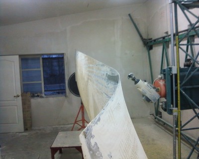

Станок самодельный, фотки выкладываю, контроллер KFlop, производитель dynomotion.com
DSC00588_1.JPG (4483 просмотра) <a class='original' href='./download/file.php?id=5187&mode=view' target=_blank>Загрузить оригинал (328.17 КБ)</a>
DSC00601_1.JPG (4483 просмотра) <a class='original' href='./download/file.php?id=5188&mode=view' target=_blank>Загрузить оригинал (394.51 КБ)</a>
toha
Сообщения: 101
Зарегистрирован: 21 апр 2012, 13:00
Репутация: 14
Re: Помогите с настройками CNC-контроллера
Сообщение toha »
А вот крыло
Крыло_1.jpg (4482 просмотра) <a class='original' href='./download/file.php?id=5189&mode=view' target=_blank>Загрузить оригинал (22.71 КБ)</a>
Крыло_2.jpg (4482 просмотра) <a class='original' href='./download/file.php?id=5190&mode=view' target=_blank>Загрузить оригинал (27.97 КБ)</a>

Теперь к теме :). Можешь по крупнее сфоткать эти полосы на плоскости крыла? Или фотографию с большим разрешением... Нет ил в конструкции станка люфтов? Если есть люфт, то вдоль оси по которой идет постоянное движение он не будет проявляться - т.к. в этом направлении будет постоянное усилие, а вот в остальных направлениях будет гулять как хочет.
По идее, либо точность привода должна быть больше точности энкодера, либо у PID должен быть deadband больше шага точности станка. Иначе станок не будет фиксироваться в устойчивом положении и будет постоянно шагать туда-сюда пытаясь занять нужное положение. Вот эти колебания похожи на шаги вверх вниз.

Nick писал(а):либо у PID должен быть deadband
С этим можно поподробней? Что именно должно быть больше, там два параметра range и gain

toha писал(а):С этим можно поподробней? Что именно должно быть больше, там два параметра range и gain
Ну суть такая, скажем у тебя на 1 шаг ШД приходится 0,05 мм, при этом разрешение энкодера 0,01мм. На PID поступает задание приехать в точку 1.12, он выдает на драйвер ехать в сторону +,
приезжает в 1.10, и говорит сделать еще 1 шаг в сторону +,
драйвер делает шаг и на обратной связи становится 1.15,
PID смотрит ушли из нужного положения и говорит сделать шаг в -,
драйвер шагает и оказывается в положении 1.10
и так далее :).
Есть документация на ПИД регулятор? Обычно такой параметр называется мертвая зона или deadband...

Как вариант попробуй сменить направление обработки, чтобы "линии" шли не "горизонтально", а "вертикально".
И почему используется шаровидная фреза? Здесь просто напрашивается цилиндрическая!

Nick писал(а):Есть документация на ПИД регулятор? Обычно такой параметр называется мертвая зона или deadband...
Да на принтскринах которые я выкладывал, слева внизу есть область dead band с двумя окнами range и gain
Nick писал(а):Посмотрел фотки, не совсем понятно, где неточности? Профиль получается не ровный?
Крыло уже обрабатывалось с энкодерами, только они были не настроены. А обработка производилась довольно страннім образом. Я вычислил опытным путем сколько импульсов энкодера проходит на один проворот зажатого двигателя вручную, затем ввел это кол-во импульсов как максимально возможную ошибку, и при превышении этой ошибки все оси останавливаются, далее смотрел в какую сторону подправить и запускал программу далее)))))))Коряво, но на тот момент в спешке решение оказалось единственным. Крыло уже намного лучше физеляжа получилось. Хочется еще лучше чтоб было, все таки в контроллере зашит режим работы Close Loop Step

toha писал(а):Да на принтскринах которые я выкладывал, слева внизу есть область dead band с двумя окнами range и gain
Упс, просмотрел... Наверное нужен range=0.05-0.10 и gain=0, хотя я не соввем понимаю причем тут gain... Попробуй поиграть с параметрами, чтобы исчезли те колебания.
toha писал(а):Разрешение энкодера считать с учетом квадратуры? В мануале для расчета одного коефициента берется (кол-во имп/об энкодера)*4
Зависит от контроллера. Но не важно, по идее ты должен deadband выставлять в единицах измерения, т.е. в мм. А сколько на них будет импульсов не так важно.
toha писал(а):А обработка производилась довольно страннім образом. Я вычислил опытным путем сколько импульсов энкодера проходит на один проворот зажатого двигателя вручную, затем ввел это кол-во импульсов как максимально возможную ошибку, и при превышении этой ошибки все оси останавливаются, далее смотрел в какую сторону подправить и запускал программу далее)))))))Коряво, но на тот момент в спешке решение оказалось единственным.
Точно, коряво :). С PID все должно получиться гораздо лучше, он должен сам подтягивать ошибку до значения мертвой зоны. Тем более, если у тебя целых 200/20*16=160мм на оборот...

Вычитал в мануале, gain дает наклон кривой
