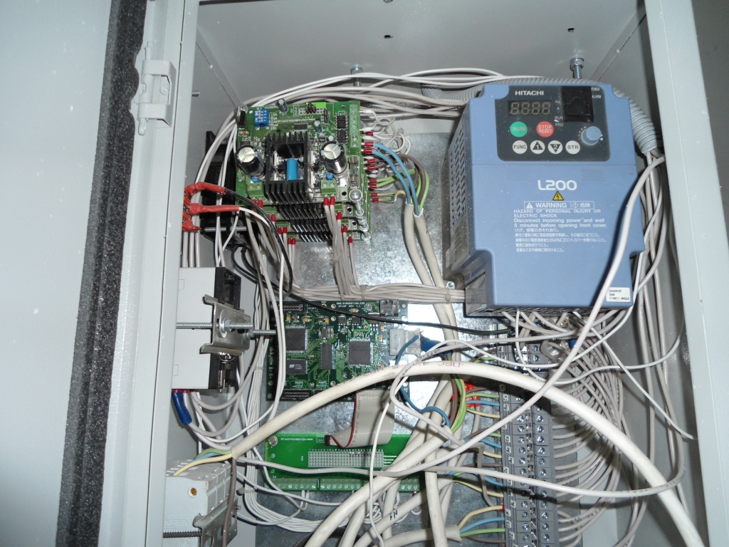

Станок самодельный, фотки выкладываю, контроллер KFlop, производитель dynomotion.com
DSC00588_1.JPG (4638 просмотров) <a class='original' href='./download/file.php?id=5187&mode=view' target=_blank>Загрузить оригинал (328.17 КБ)</a>
DSC00601_1.JPG (4638 просмотров) <a class='original' href='./download/file.php?id=5188&mode=view' target=_blank>Загрузить оригинал (394.51 КБ)</a>

Драйвер SMD60-7 три двигателя по 6А и один 7А, микрошаг 1:16, еще на драйвере есть джампера на переключение "время быстрого спада тока в обмотках" 0%, 8%, 26%, 100%, с этим тоже не совсем понятно
