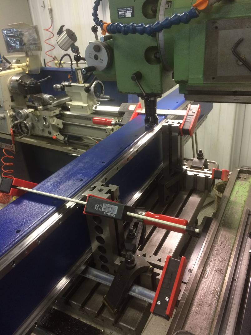

Принял решение исправлять. Начал с балки оси Y. На плоскости установки рельс обнаружился посередине горб в 1,7 мм. Поверхность под рейку вообще была не обработана.
Опорные поверхности представляли из себя просто криво приваренные пластины, не привязанные ни к каким базам.
Основная проблема – длина балки 2 м, рабочий ход фрезера 500 мм. Никаких ровных базовых поверхностей нет.
Выставился приблизительно посередине горба. Выставлялся на трех опорах.

Затем переставлялся, базировался индикатором по уже проточенным плоскостям и повторял это снова и снова.
2015-10-17 12.53.58_792x594.jpg (6733 просмотра) <a class='original' href='./download/file.php?id=61821&mode=view' target=_blank>Загрузить оригинал (33.03 КБ)</a>
2015-10-17 14.01.23_792x1056.jpg (6733 просмотра) <a class='original' href='./download/file.php?id=61822&mode=view' target=_blank>Загрузить оригинал (81.82 КБ)</a>
Пришлось неоднократно передвигать станок и ворочать тяжеленную балку, но получилось.
2015-10-17 14.46.28_792x594.jpg (6733 просмотра) <a class='original' href='./download/file.php?id=61823&mode=view' target=_blank>Загрузить оригинал (37.2 КБ)</a>

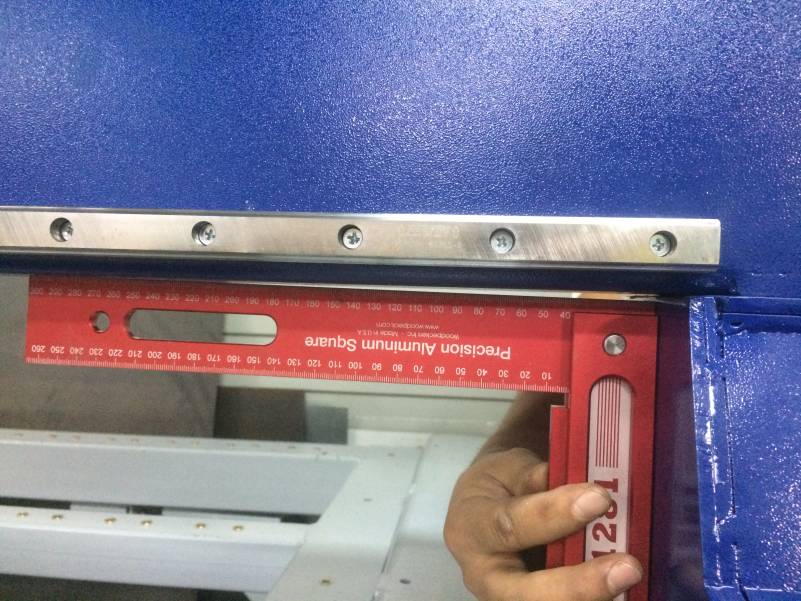

Затем установил рельсы, сделал вертикальные упоры из УСП, забазировался от рельс и проточил площадку под рейку.
2015-10-17 15.38.37_792x1056.jpg (6733 просмотра) <a class='original' href='./download/file.php?id=61824&mode=view' target=_blank>Загрузить оригинал (89.1 КБ)</a>
2015-10-17 18.23.33_804x1072.jpg (6733 просмотра) <a class='original' href='./download/file.php?id=61825&mode=view' target=_blank>Загрузить оригинал (104.16 КБ)</a>

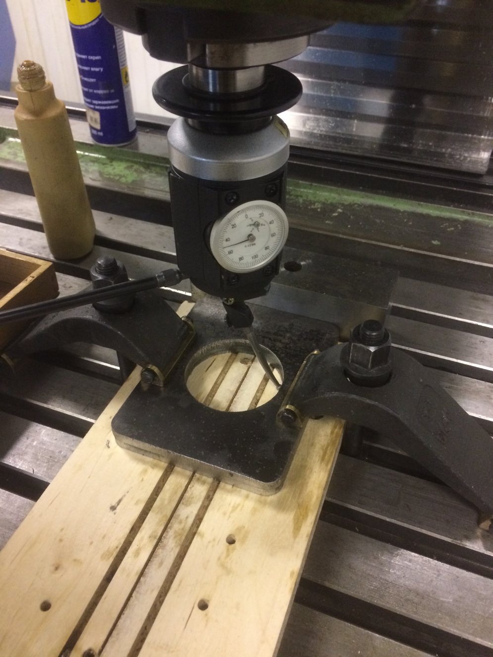

Дальше взялся за опорные тумбы оси Y. Проточил площадки под каретки. Они, вроде, были профрезерованы, но чтобы реально вывести их в плоскость пришлось снимать по 1,5 мм.
2015-10-18 17.27.59_798x599.jpg (6730 просмотров) <a class='original' href='./download/file.php?id=61832&mode=view' target=_blank>Загрузить оригинал (58.18 КБ)</a>
2015-10-18 18.31.49_798x599.jpg (6730 просмотров) <a class='original' href='./download/file.php?id=61833&mode=view' target=_blank>Загрузить оригинал (59.92 КБ)</a>
Планировал забазироваться от них и от отверстий под крепление кареток.

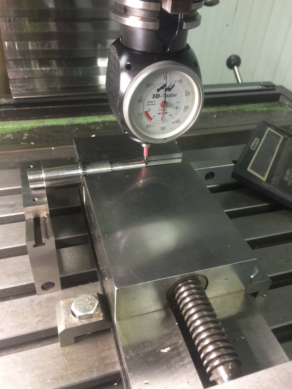

Замерил, отверстия оказались кривоваты.
2015-10-23 16.25.05_995x1327.jpg (6730 просмотров) <a class='original' href='./download/file.php?id=61834&mode=view' target=_blank>Загрузить оригинал (224.28 КБ)</a>
Решил их рассверлить фрезой на 7 мм (было 6 мм), заодно максимально выравняв их с верхней площадкой, чтобы меньше с нее снимать.
2015-10-23 17.34.35_995x746.jpg (6730 просмотров) <a class='original' href='./download/file.php?id=61835&mode=view' target=_blank>Загрузить оригинал (126.53 КБ)</a>
2015-10-23 17.34.41_995x746.jpg (6730 просмотров) <a class='original' href='./download/file.php?id=61836&mode=view' target=_blank>Загрузить оригинал (124.14 КБ)</a>
В качестве упоров решил использовать каретки. Установил их. Снял с фрезера горизонтальный стол и закрепил тумбы на вертикальном.

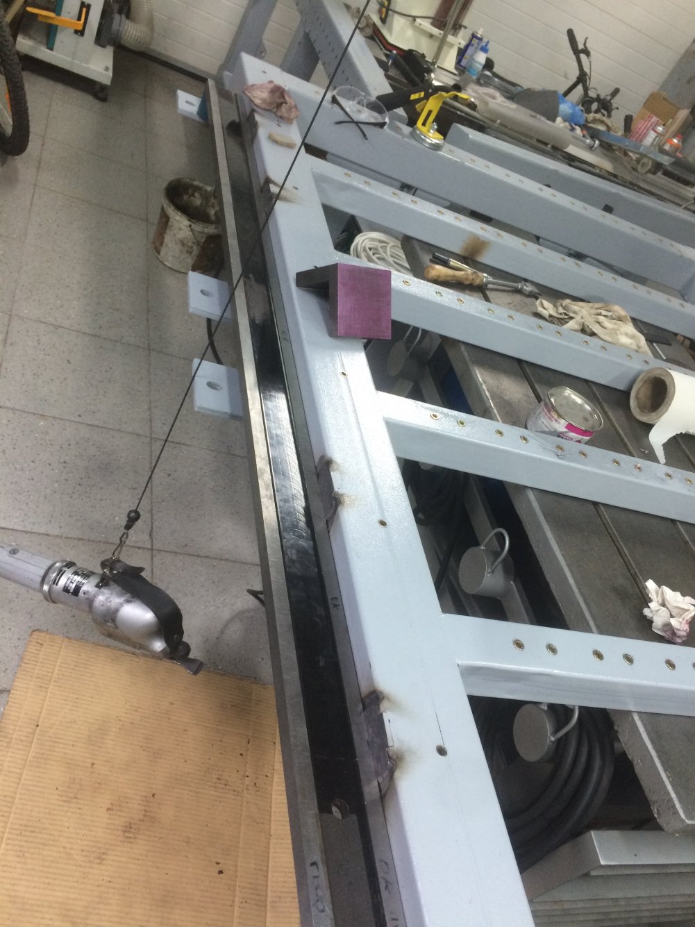

Следующий этап - рама.
Измерения стола таких габаритов делать мне сложно. Весь инструмент заточен под меньшие размеры.
Самая длинная поверочная линейка - 1 м.
Горизонтальный стол проверял лазерным уровнем.
2015-10-25 13.10.46_1004x1339.jpg (6724 просмотра) <a class='original' href='./download/file.php?id=61847&mode=view' target=_blank>Загрузить оригинал (196.2 КБ)</a>
2015-10-25 13.14.59_1004x1339.jpg (6724 просмотра) <a class='original' href='./download/file.php?id=61848&mode=view' target=_blank>Загрузить оригинал (196.59 КБ)</a>
У меня получился разброс по высоте 2 мм. Думал будет хуже. Это можно вывести потом за счет жертвенного стола.

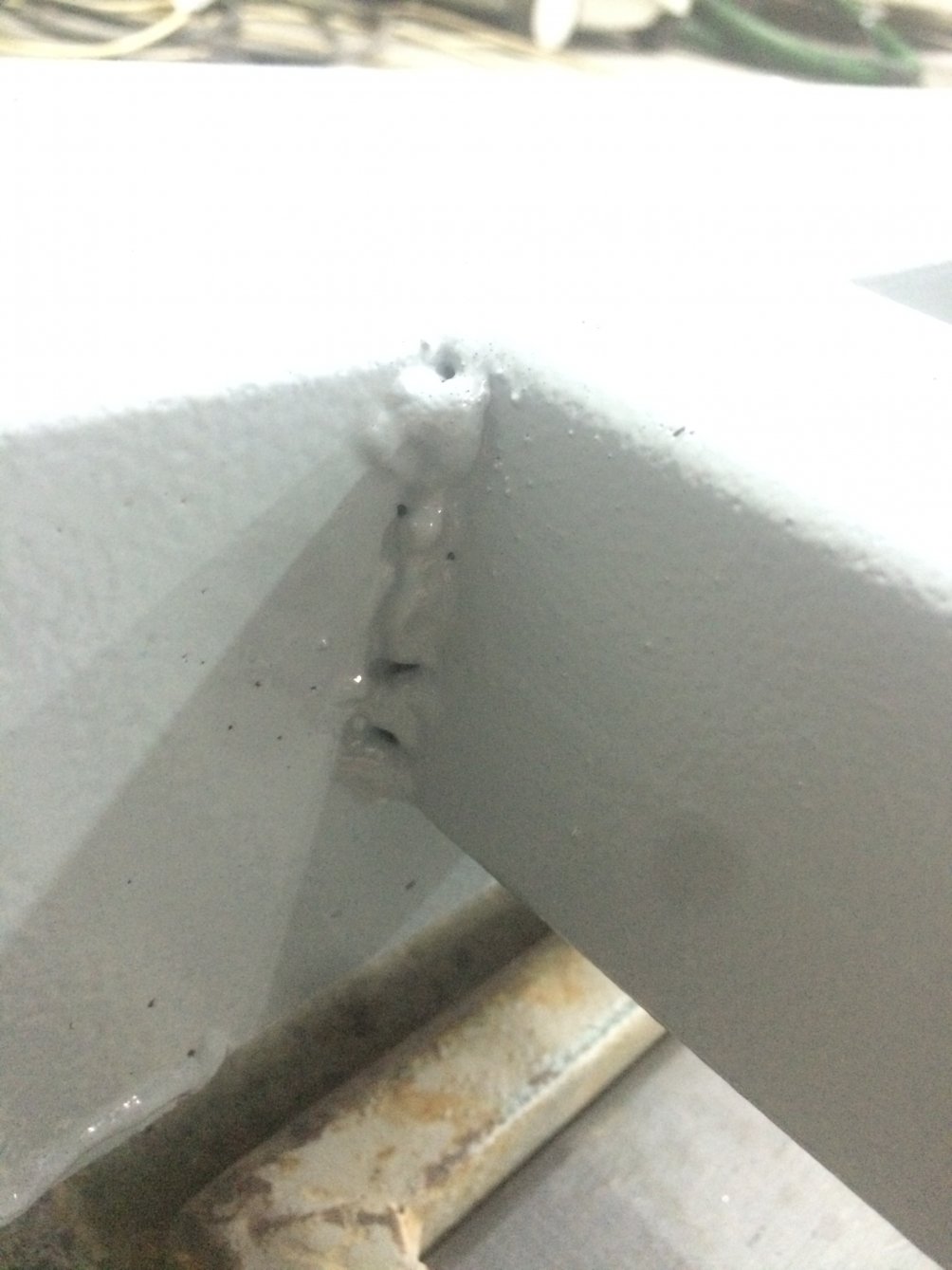

В местах крепления горизонтального стола к вертикальным рамам вварены контактные площадки.
С одной стороны их забыли проварить. они держатся на двух маленьких шовчиках сверху и снизу и четырех прихватках.
Прихватки торчат, поэтому именно они и служили базами при прижиме.
2015-10-25 12.37.31_1009x1345.jpg (6724 просмотра) <a class='original' href='./download/file.php?id=61854&mode=view' target=_blank>Загрузить оригинал (174.71 КБ)</a>

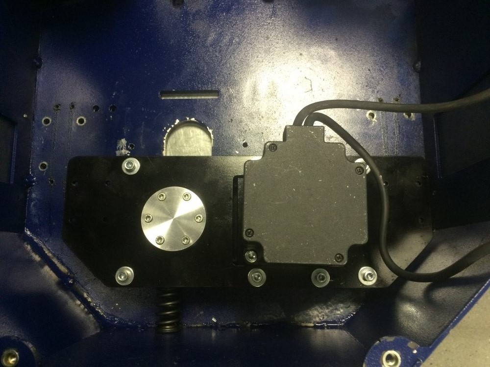

В договоре на поставку станка были прописаны ременные редукторы по оси Х.
Эти редукторы даже были изготовлены производителем станка. Мне жаль, что я не сделал их фото.
Они представляли собой бутерброд из многочисленных слоев стальных пластин 6 мм, порезанных лазером.
Лазером были вырезаны и посадочные места под подшипники. Люфт составлял около миллиметра.
Поинтересовался, понимают ли они, что этот люфт автоматически означает аналогичный люфт по оси Х?
Им было все равно. В результате забрал такой набор:
2015-10-25 15.00.32_1001x751.jpg (6698 просмотров) <a class='original' href='./download/file.php?id=61887&mode=view' target=_blank>Загрузить оригинал (237.87 КБ)</a>
Валы из этого набора кстати тоже в помойку. Посадочные под подшипники просажены почти на десятку.
2015-10-25 15.06.11_1001x751.jpg (6698 просмотров) <a class='original' href='./download/file.php?id=61888&mode=view' target=_blank>Загрузить оригинал (154.65 КБ)</a>
В наборе видны короткие рельсы и каретки. Вот так по-богатому у них планировалось обеспечить подвижность редуктора для прижима к рейке. Этот механизм решил оставить.

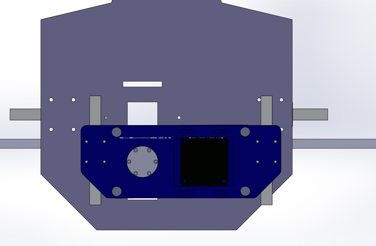

Еще одной проблемой было то, что каретки, редуктор и удлиненный двигатель с энкодером не влезали по глубине в тумбу.
С большим трудом удалось ужать конструкцию. Схематично получилось так:
Сборка редуктора.JPG (6698 просмотров) <a class='original' href='./download/file.php?id=61890&mode=view' target=_blank>Загрузить оригинал (124.04 КБ)</a>
Сборка редуктора 2.JPG (6698 просмотров) <a class='original' href='./download/file.php?id=61889&mode=view' target=_blank>Загрузить оригинал (115.74 КБ)</a>
Остался вопрос, как обеспечить прижим всего этого к рельсу?
Думал установить снизу одну или две пружины от клапанов с регулировкой поджима.
Хватит? Или чересчур? Может есть решение лучше?

В связи с отсутствием других идей были куплены внешние пружины клапанов ВАЗ 2112 с прижимными тарелками.
2015-10-29 21.44.03.jpg (6582 просмотра) <a class='original' href='./download/file.php?id=62114&mode=view' target=_blank>Загрузить оригинал (1.2 МБ)</a>
По ощущениям пойдут. Запас для регулировки есть. Испытания покажут.

Решил частично механизировать процесс.
Взгляд упал на алюминиевую каретку форматно-раскроечного станка. Проверил. Она оказалась ровной.
Приделал к ней рельсы, поставил три каретки, сверху поместил плиту от оси Z, которую все равно переделывать, добавил сдвоенные для прочности рельсы от той же оси Z и приделал снизу приспособление для раскроя листового металла болгаркой, которое я делал несколько лет назад.
2015-10-31 22.16.41_1001x1335.jpg (6516 просмотров) <a class='original' href='./download/file.php?id=62523&mode=view' target=_blank>Загрузить оригинал (236.13 КБ)</a>
2015-10-31 22.16.35_1001x1335.jpg (6516 просмотров) <a class='original' href='./download/file.php?id=62522&mode=view' target=_blank>Загрузить оригинал (180.5 КБ)</a>
2015-10-31 23.31.21_998x1331.jpg (6516 просмотров) <a class='original' href='./download/file.php?id=62524&mode=view' target=_blank>Загрузить оригинал (205.31 КБ)</a>
2015-10-31 23.31.31_998x1331.jpg (6516 просмотров) <a class='original' href='./download/file.php?id=62525&mode=view' target=_blank>Загрузить оригинал (182.51 КБ)</a>

Закрепил всю эту конструкцию. Выставил по упорам параллельно же проточенным площадкам и щупами отрегулировал горизонт.
2015-11-01 12.46.26_995x746.jpg (6505 просмотров) <a class='original' href='./download/file.php?id=62530&mode=view' target=_blank>Загрузить оригинал (111.74 КБ)</a>
2015-11-01 11.37.21_995x746.jpg (6505 просмотров) <a class='original' href='./download/file.php?id=62537&mode=view' target=_blank>Загрузить оригинал (79.43 КБ)</a>
Поправил диск болгарки.
2015-11-01 12.05.11_995x1327.jpg (6505 просмотров) <a class='original' href='./download/file.php?id=62529&mode=view' target=_blank>Загрузить оригинал (185.73 КБ)</a>
Первоначально предполагал точить продольными движениями, но получилось плохо.
Три каретки двигались очень плотно. Стабильный уровень по вертикали при движении оказалось держать тяжело.
Результат был неудовлетворительный.
2015-11-01 14.06.37_995x1327.jpg (6505 просмотров) <a class='original' href='./download/file.php?id=62532&mode=view' target=_blank>Загрузить оригинал (209.39 КБ)</a>
К тому же было очень сложно выставлять глубину резания. Добавил регулировочный упор.
2015-11-01 13.00.43_995x1327.jpg (6505 просмотров) <a class='original' href='./download/file.php?id=62531&mode=view' target=_blank>Загрузить оригинал (181.4 КБ)</a>
Затем перешел на вертикальные движения и дело пошло.
Грубая обработка.
2015-11-01 16.41.08_1012x1349.jpg (6505 просмотров) <a class='original' href='./download/file.php?id=62533&mode=view' target=_blank>Загрузить оригинал (209.38 КБ)</a>
Получистовая.
2015-11-02 11.02.34_1012x1349.jpg (6505 просмотров) <a class='original' href='./download/file.php?id=62534&mode=view' target=_blank>Загрузить оригинал (179.82 КБ)</a>
Чистовая.
2015-11-02 12.19.20_1012x1349.jpg (6505 просмотров) <a class='original' href='./download/file.php?id=62535&mode=view' target=_blank>Загрузить оригинал (187.84 КБ)</a>
Потратил те же 12 часов, только на этот раз половину из них на сборку конструкции и ее отладку.
Т.е. есть надежда, что дальше будет попроще.
Результат меня устроил. Померил дважды. В одном случае непараллельность площадок составила 5 соток на длину станка, во втором 2. Оба варианта для меня приемлемы с учетом назначения станка.
В итоге с одной стороны снял 1,7 мм, с другой - 2,2 мм.
На последней фотографии видно, что мне пришлось сточить не только всю выступающую часть площадки, но и зайти на балку.
Видимо, буду вынужден прошливовать дополнительные проставочные платины, чтобы избежать соприкосновения с балки с балкой.

Дошли руки до боковых стоек. В них также были вварены контактные площадки.
проблемы с ними обнаружились следующие:
Фактически приварены маленькими шовчикоми сверху и снизу и прихватками, которые все лопнули.
В них вварены узкие гайки (8 мм толщиной), которые плохо держат нагрузку. Резьба на них уже была повреждена. Приварены они были прихватками без провара.
2015-11-05 16.30.23_1002x1336.jpg (6394 просмотра) <a class='original' href='./download/file.php?id=63005&mode=view' target=_blank>Загрузить оригинал (155.77 КБ)</a>
2015-11-05 16.38.53_1002x1336.jpg (6394 просмотра) <a class='original' href='./download/file.php?id=63007&mode=view' target=_blank>Загрузить оригинал (258.09 КБ)</a>
Все вырезал и переварил.
2015-11-05 16.38.41_1002x1336.jpg (6394 просмотра) <a class='original' href='./download/file.php?id=63006&mode=view' target=_blank>Загрузить оригинал (135.18 КБ)</a>

На выходных опять занимался ЧПУ. Подустал от рамы и решил переключиться на что-то менее грустное - редукторы на ось Х.
Пластины порезал лазером из шестерки. Порезали не очень. Рез грубоватый, как у плазмы.
2015-11-14 14.38.00_995x995.jpg (6107 просмотров) <a class='original' href='./download/file.php?id=63779&mode=view' target=_blank>Загрузить оригинал (157.78 КБ)</a>
Базируюсь
2015-11-14 19.17.24_995x1327.jpg (6107 просмотров) <a class='original' href='./download/file.php?id=63781&mode=view' target=_blank>Загрузить оригинал (186.32 КБ)</a>
Растачиваю
2015-11-14 19.37.27_1000x1333.jpg (6107 просмотров) <a class='original' href='./download/file.php?id=63782&mode=view' target=_blank>Загрузить оригинал (169.45 КБ)</a>
Сверловка
2015-11-14 17.29.59_995x995.jpg (6107 просмотров) <a class='original' href='./download/file.php?id=63780&mode=view' target=_blank>Загрузить оригинал (166.88 КБ)</a>
Готовые пластины
2015-11-14 21.44.17_1000x750.jpg (6107 просмотров) <a class='original' href='./download/file.php?id=63783&mode=view' target=_blank>Загрузить оригинал (127.51 КБ)</a>
Для соосности сверлил и растачивал одним пакетом.

Снимаю лишнее с ведомого шкива, чтобы вписаться в нужную толщину.
2015-11-16 17.05.40_1000x1333.jpg (6107 просмотров) <a class='original' href='./download/file.php?id=63794&mode=view' target=_blank>Загрузить оригинал (190.33 КБ)</a>
Предварительная сборка
2015-11-16 19.14.23_1000x1333.jpg (6107 просмотров) <a class='original' href='./download/file.php?id=63795&mode=view' target=_blank>Загрузить оригинал (261.64 КБ)</a>
2015-11-16 19.44.14_1000x750.jpg (6107 просмотров) <a class='original' href='./download/file.php?id=63796&mode=view' target=_blank>Загрузить оригинал (165.87 КБ)</a>
2015-11-16 19.44.30_1000x750.jpg (6107 просмотров) <a class='original' href='./download/file.php?id=63797&mode=view' target=_blank>Загрузить оригинал (190.63 КБ)</a>
2015-11-16 19.44.44_1000x750.jpg (6107 просмотров) <a class='original' href='./download/file.php?id=63798&mode=view' target=_blank>Загрузить оригинал (169.52 КБ)</a>
Прикинул, как ставить прижимную пружину.
2015-11-16 19.55.50_1000x750.jpg (6107 просмотров) <a class='original' href='./download/file.php?id=63799&mode=view' target=_blank>Загрузить оригинал (177.28 КБ)</a>
Осталось сделать механизм натяжения ремня, крепление пружины и опорные площадки под каретки.
