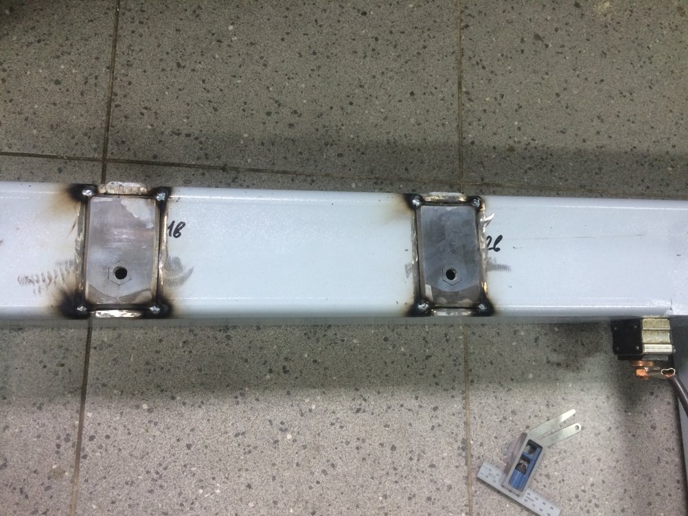

В местах крепления горизонтального стола к вертикальным рамам вварены контактные площадки.
С одной стороны их забыли проварить. они держатся на двух маленьких шовчиках сверху и снизу и четырех прихватках.
Прихватки торчат, поэтому именно они и служили базами при прижиме.
2015-10-25 12.37.31_1009x1345.jpg (6736 просмотров) <a class='original' href='./download/file.php?id=61854&sid=2dbe5db21f45a86eda20ecf59ab83f46&mode=view' target=_blank>Загрузить оригинал (174.71 КБ)</a>

Дошли руки до боковых стоек. В них также были вварены контактные площадки.
проблемы с ними обнаружились следующие:
Фактически приварены маленькими шовчикоми сверху и снизу и прихватками, которые все лопнули.
В них вварены узкие гайки (8 мм толщиной), которые плохо держат нагрузку. Резьба на них уже была повреждена. Приварены они были прихватками без провара.
2015-11-05 16.30.23_1002x1336.jpg (6406 просмотров) <a class='original' href='./download/file.php?id=63005&sid=2dbe5db21f45a86eda20ecf59ab83f46&mode=view' target=_blank>Загрузить оригинал (155.77 КБ)</a>
2015-11-05 16.38.53_1002x1336.jpg (6406 просмотров) <a class='original' href='./download/file.php?id=63007&sid=2dbe5db21f45a86eda20ecf59ab83f46&mode=view' target=_blank>Загрузить оригинал (258.09 КБ)</a>
Все вырезал и переварил.
2015-11-05 16.38.41_1002x1336.jpg (6406 просмотров) <a class='original' href='./download/file.php?id=63006&sid=2dbe5db21f45a86eda20ecf59ab83f46&mode=view' target=_blank>Загрузить оригинал (135.18 КБ)</a>

Позиционировал площадки по линейке.
2015-11-06 12.08.46_1002x1336.jpg (6406 просмотров) <a class='original' href='./download/file.php?id=63011&sid=2dbe5db21f45a86eda20ecf59ab83f46&mode=view' target=_blank>Загрузить оригинал (230.26 КБ)</a>
2015-11-06 12.08.55_1002x752.jpg (6406 просмотров) <a class='original' href='./download/file.php?id=63012&sid=2dbe5db21f45a86eda20ecf59ab83f46&mode=view' target=_blank>Загрузить оригинал (103.9 КБ)</a>
2015-11-06 12.26.37_1002x752.jpg (6406 просмотров) <a class='original' href='./download/file.php?id=63013&sid=2dbe5db21f45a86eda20ecf59ab83f46&mode=view' target=_blank>Загрузить оригинал (163.07 КБ)</a>
