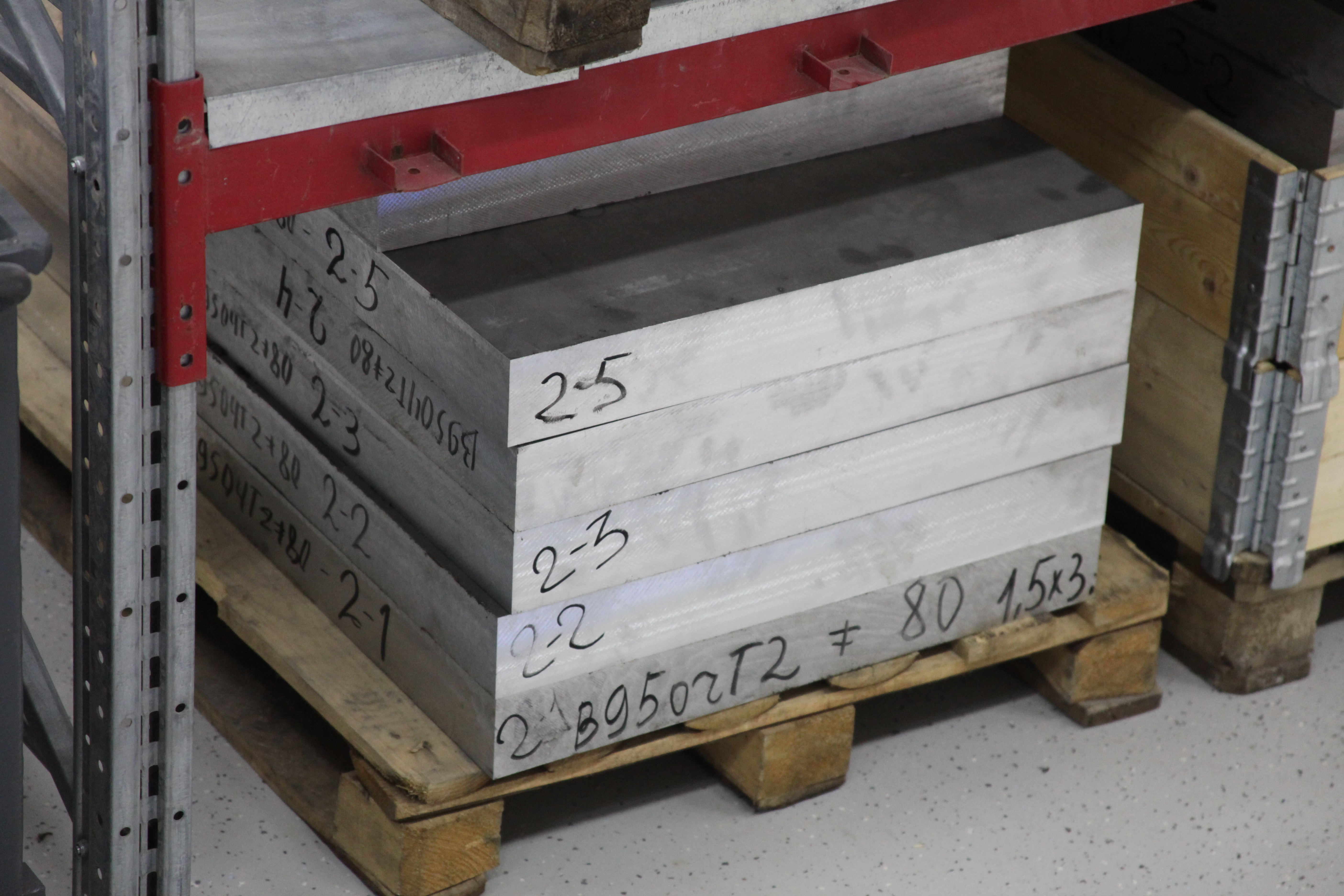

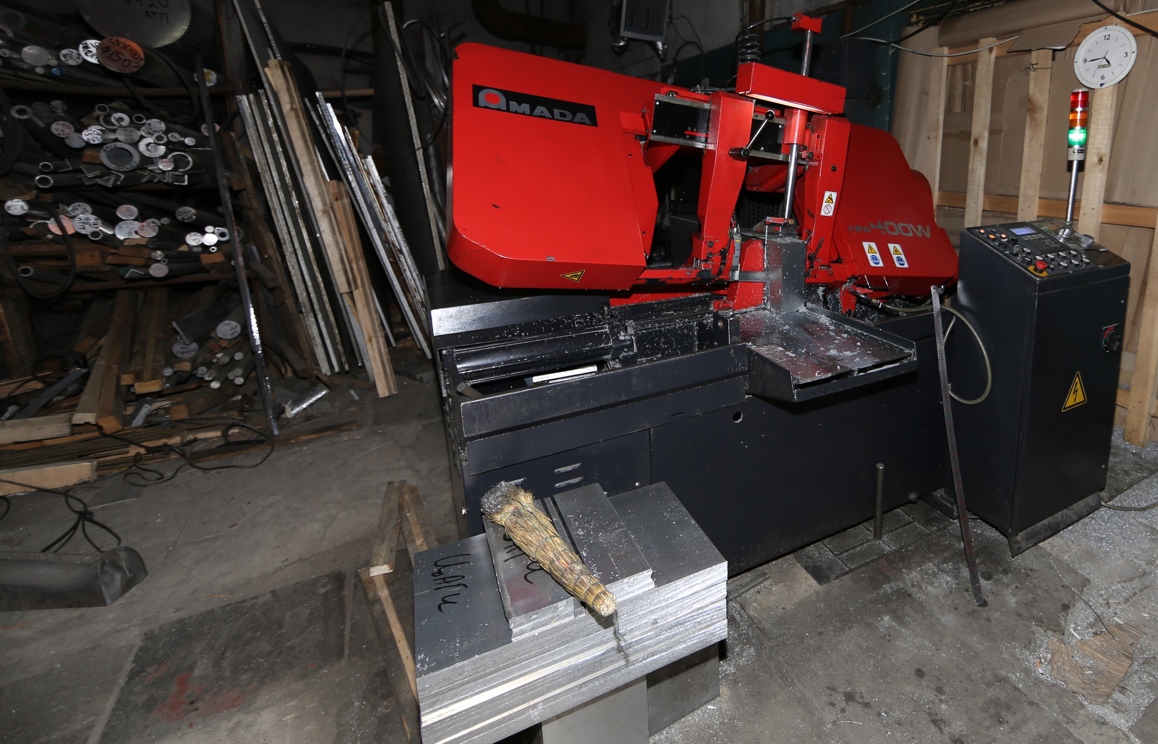

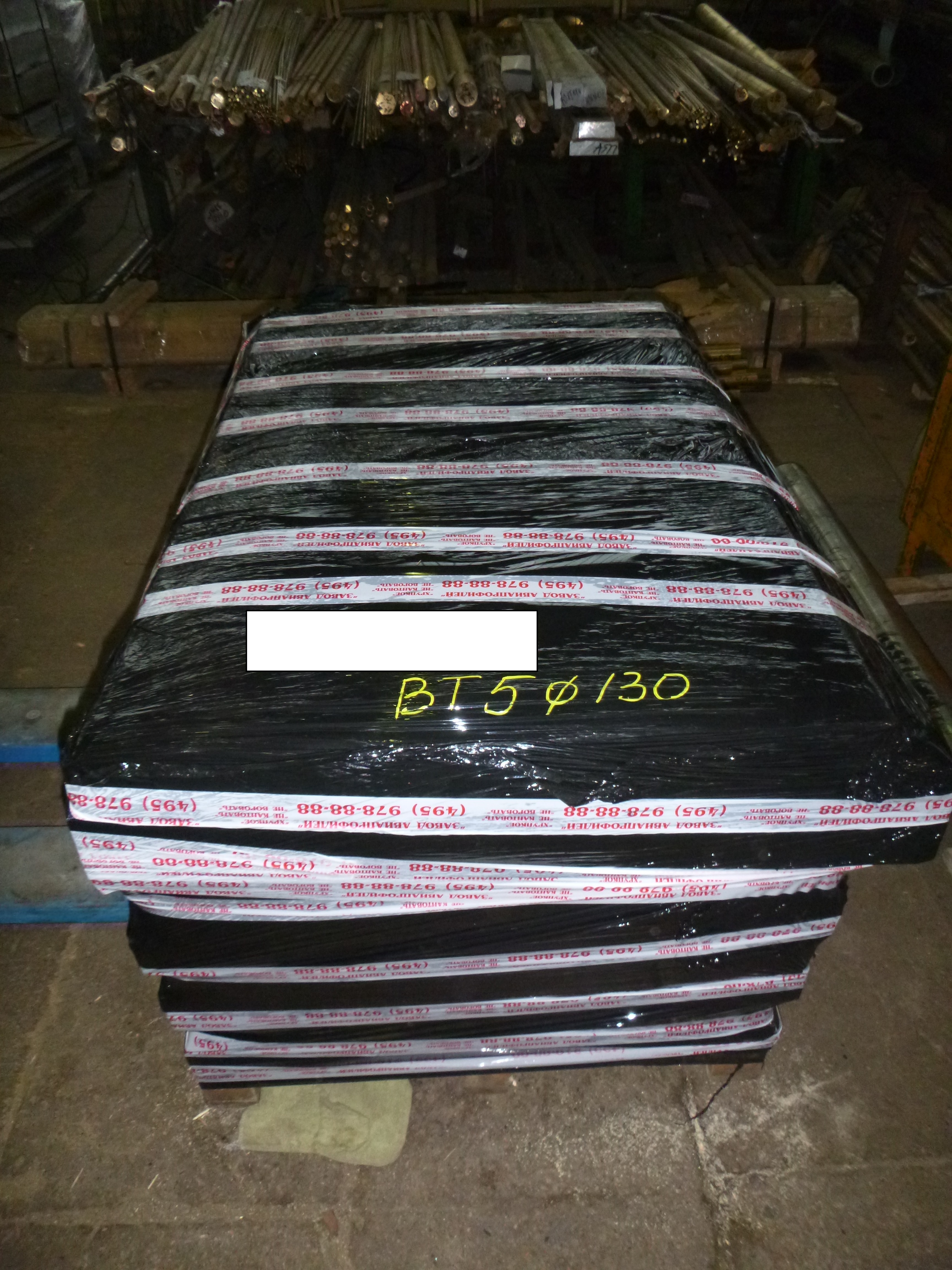

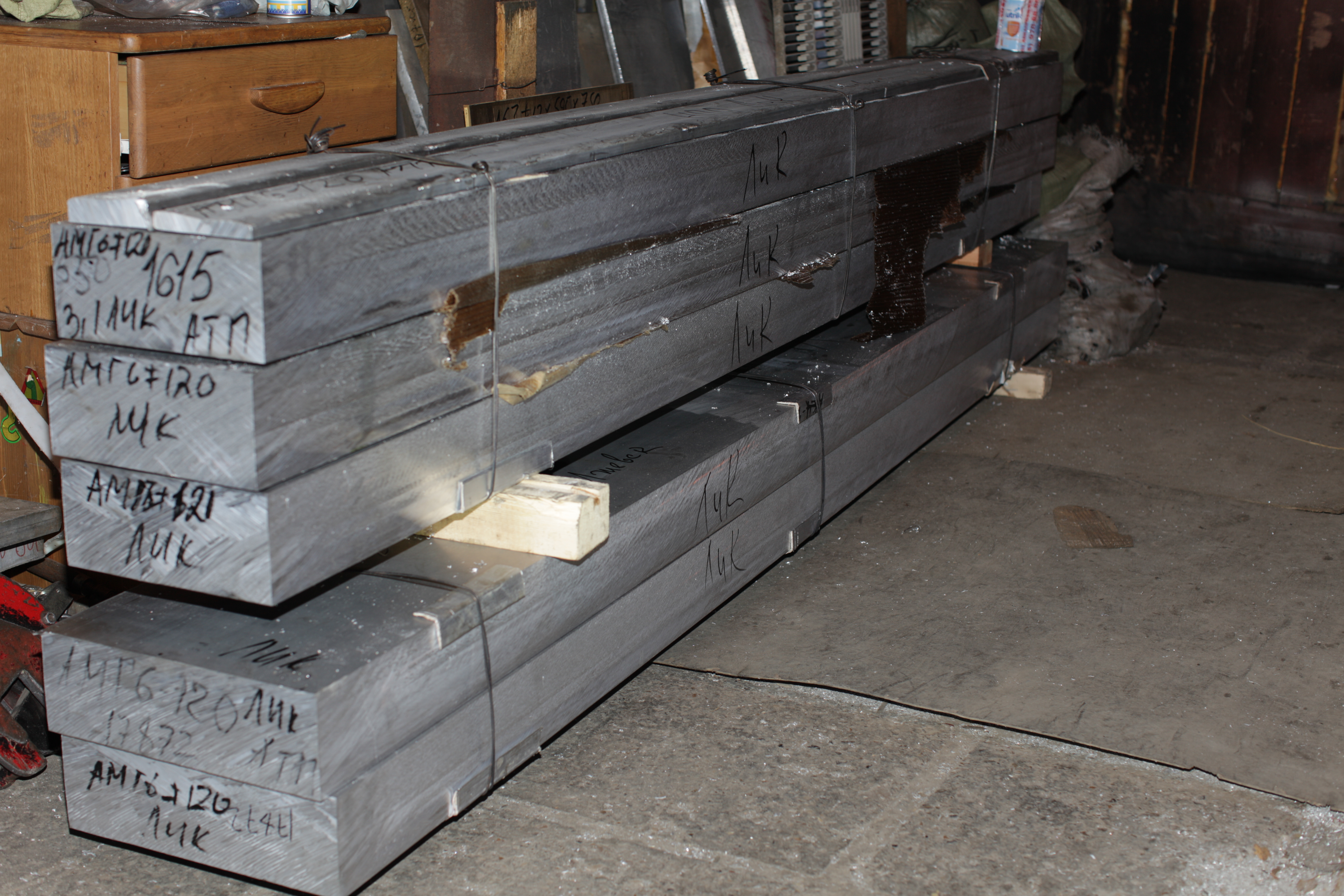

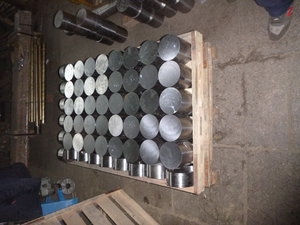

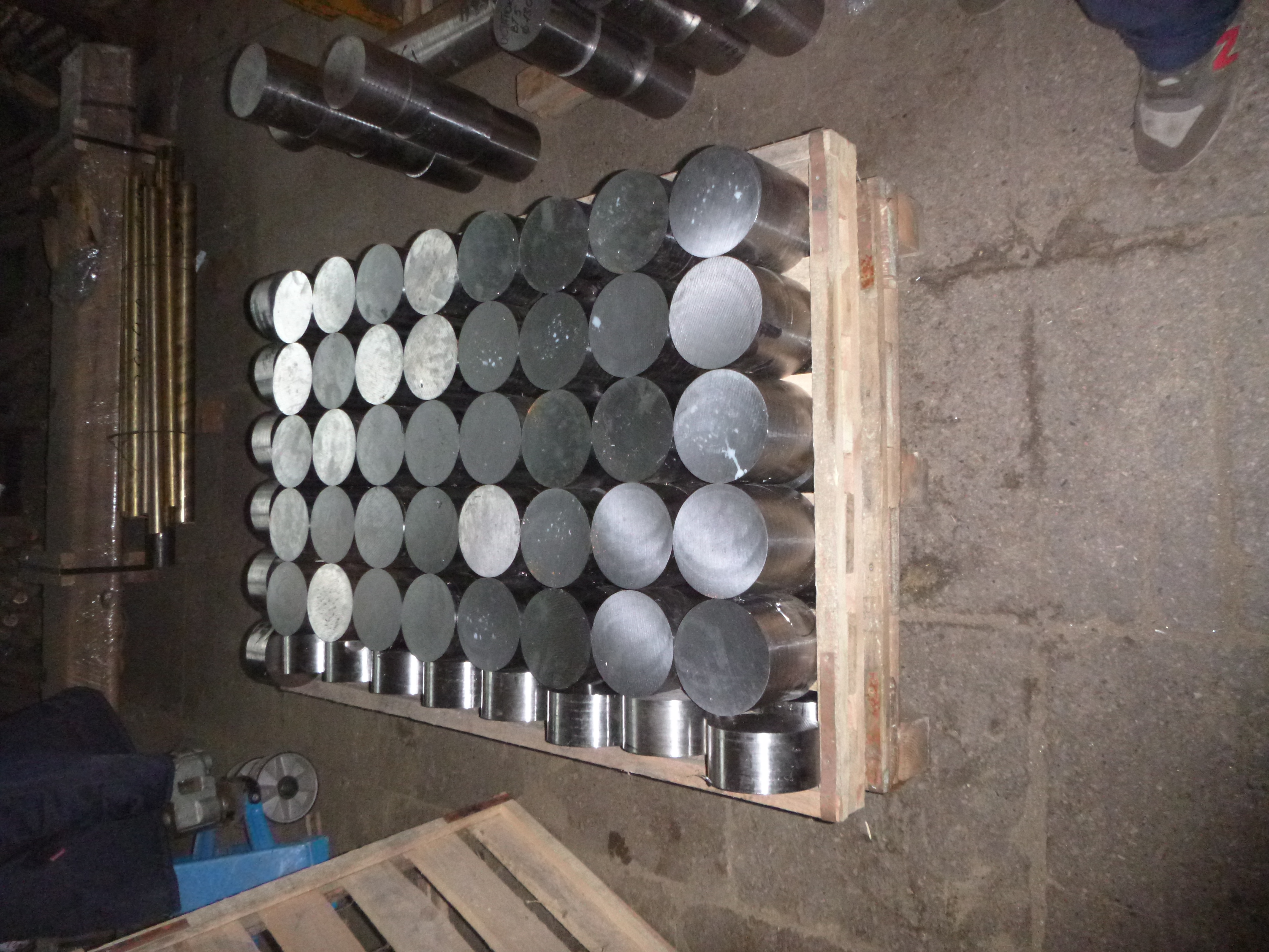

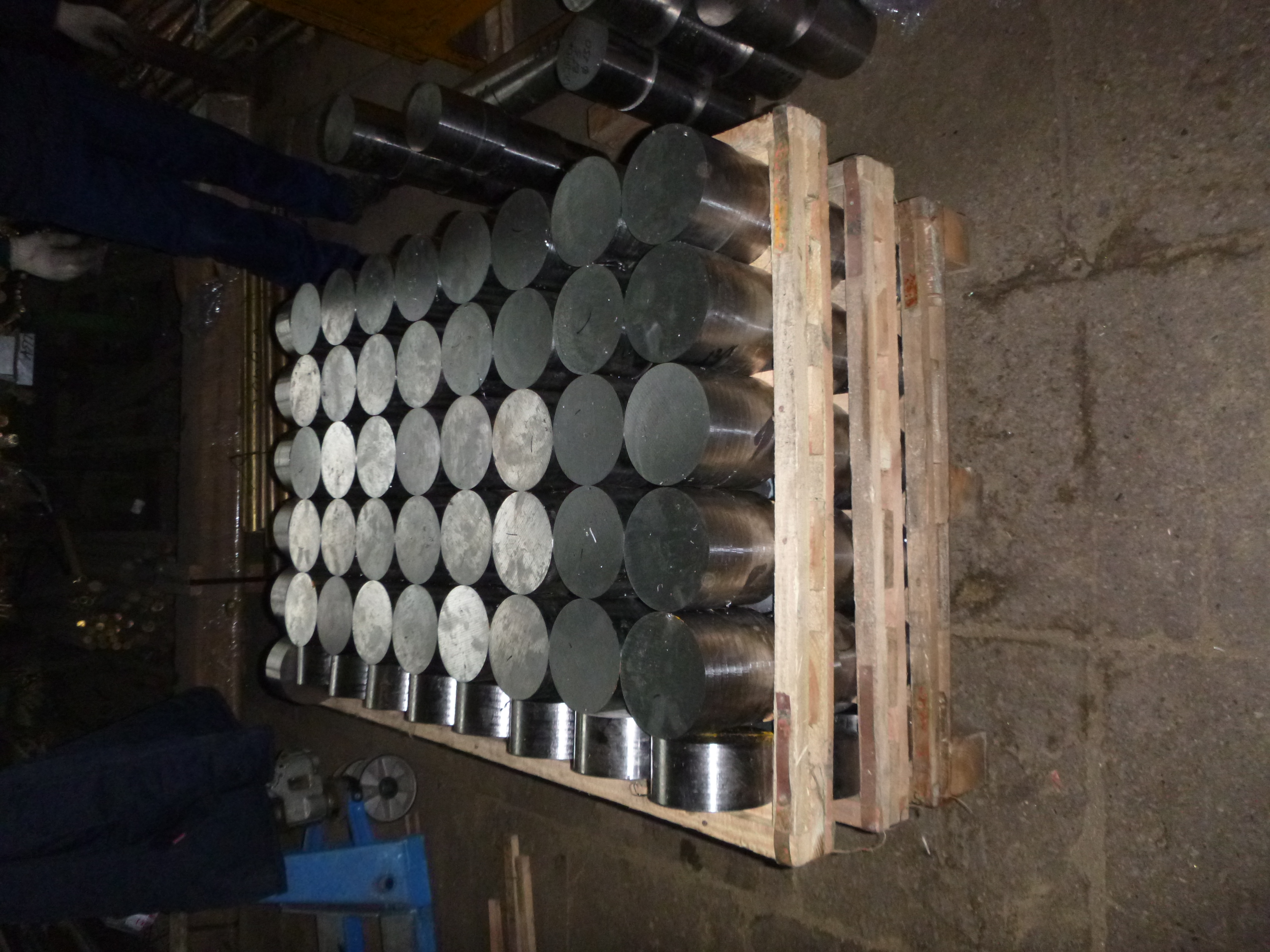

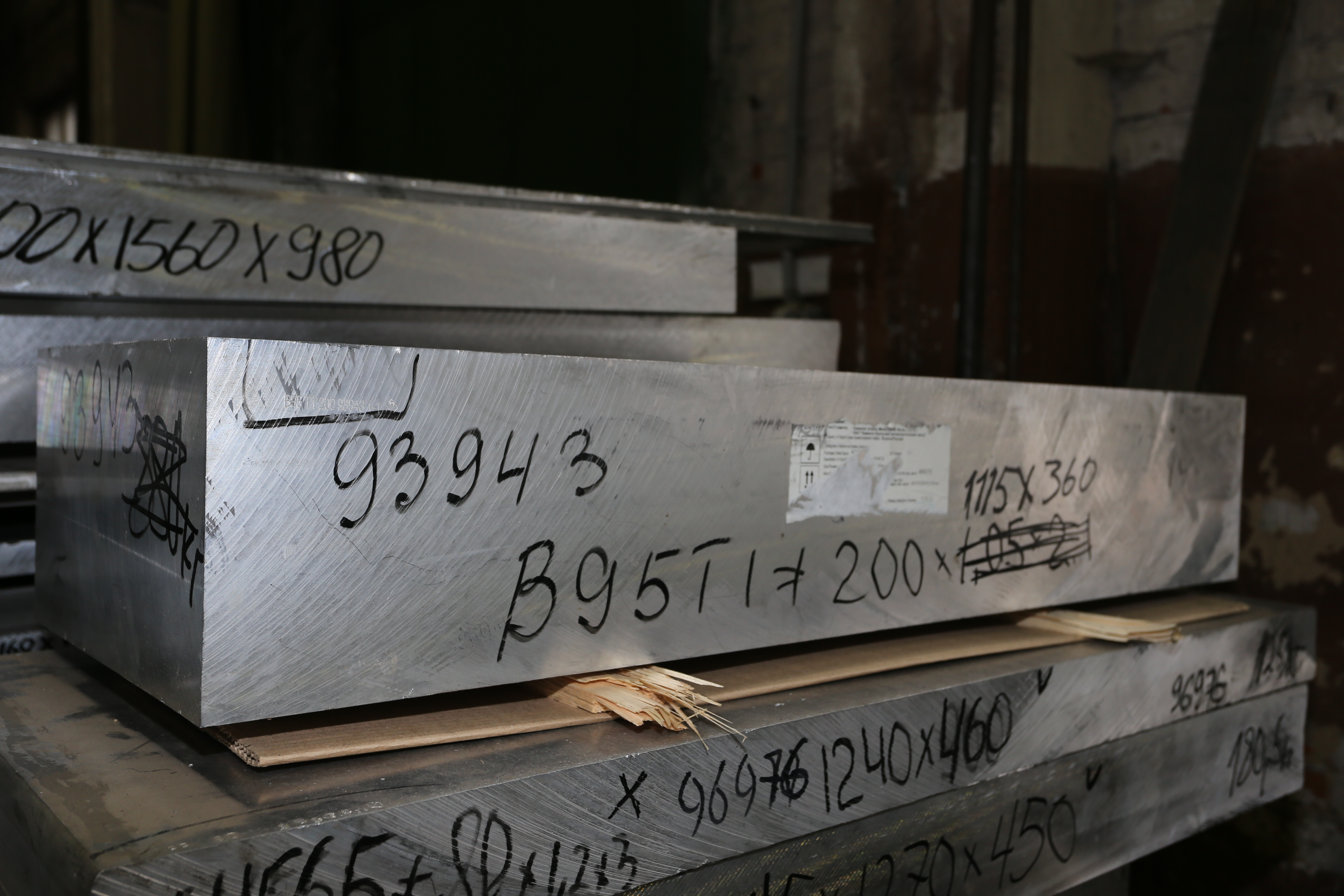

Прикупили головастика себе в парк.
борт 2х4х0,6м.
На фото в центре.

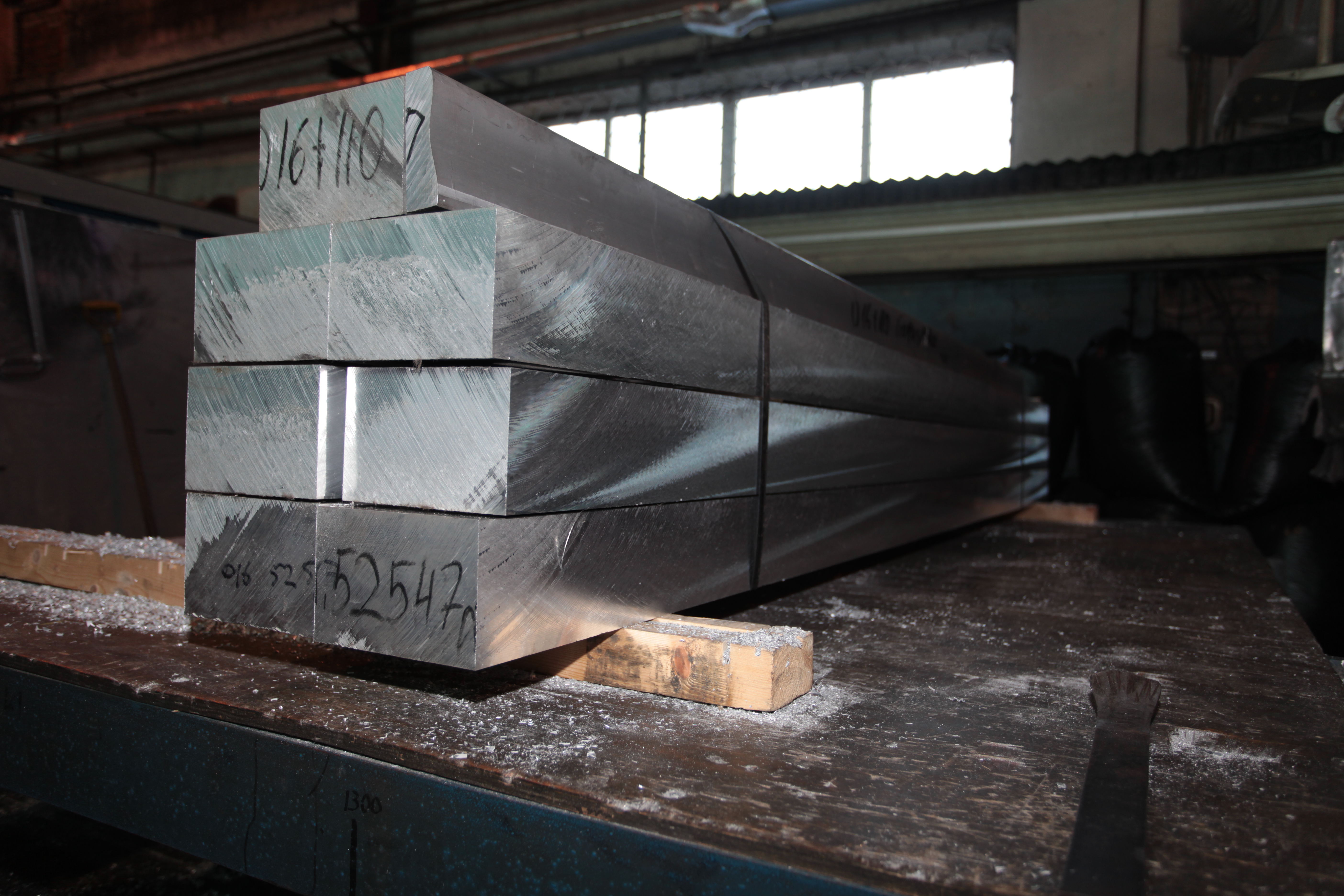

Можно отрезать куски от плит, а можно взять готовый кусок, с клеймом и сертификатом качества.
Отрежем от 1 кг, в соответствии со здравым смыслом.

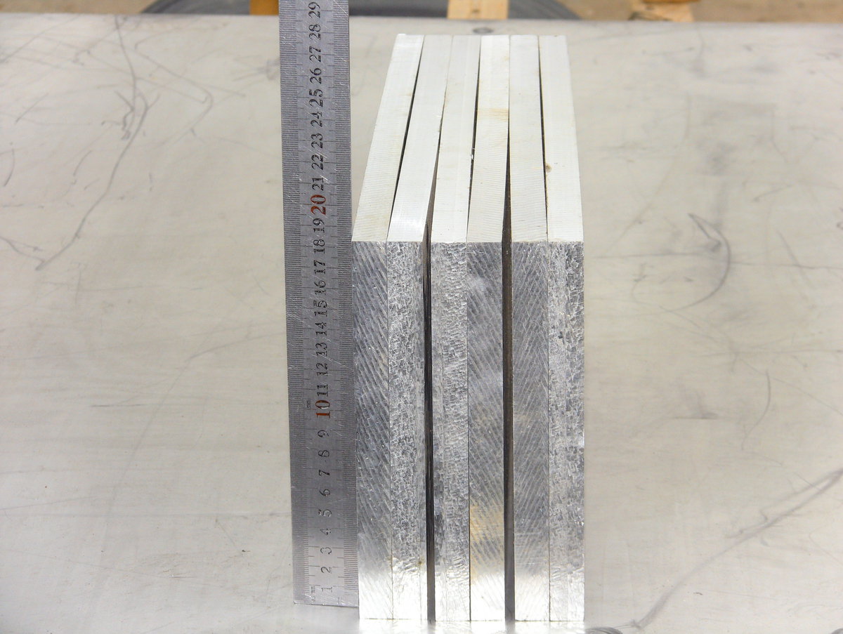

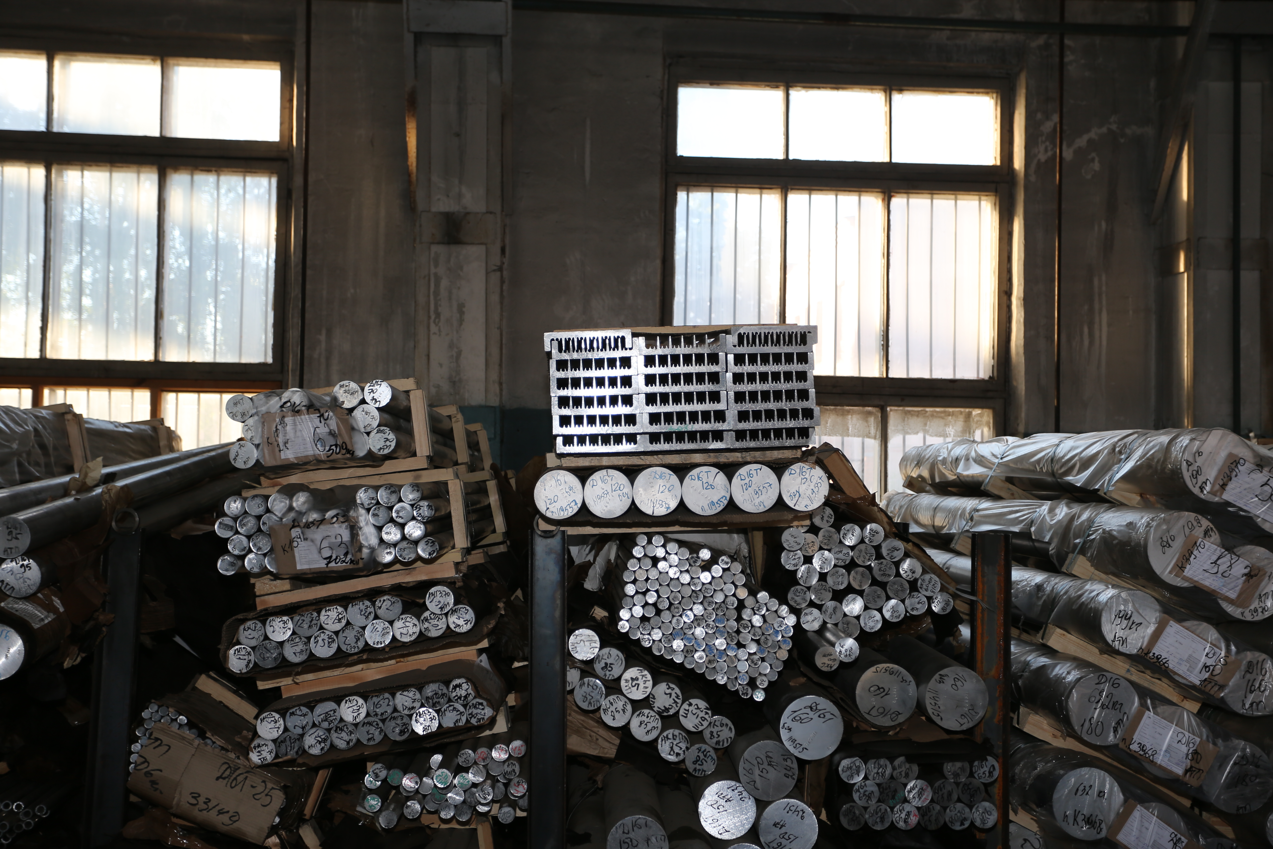

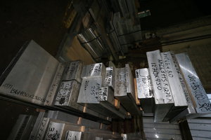

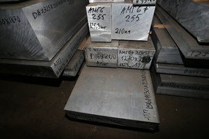

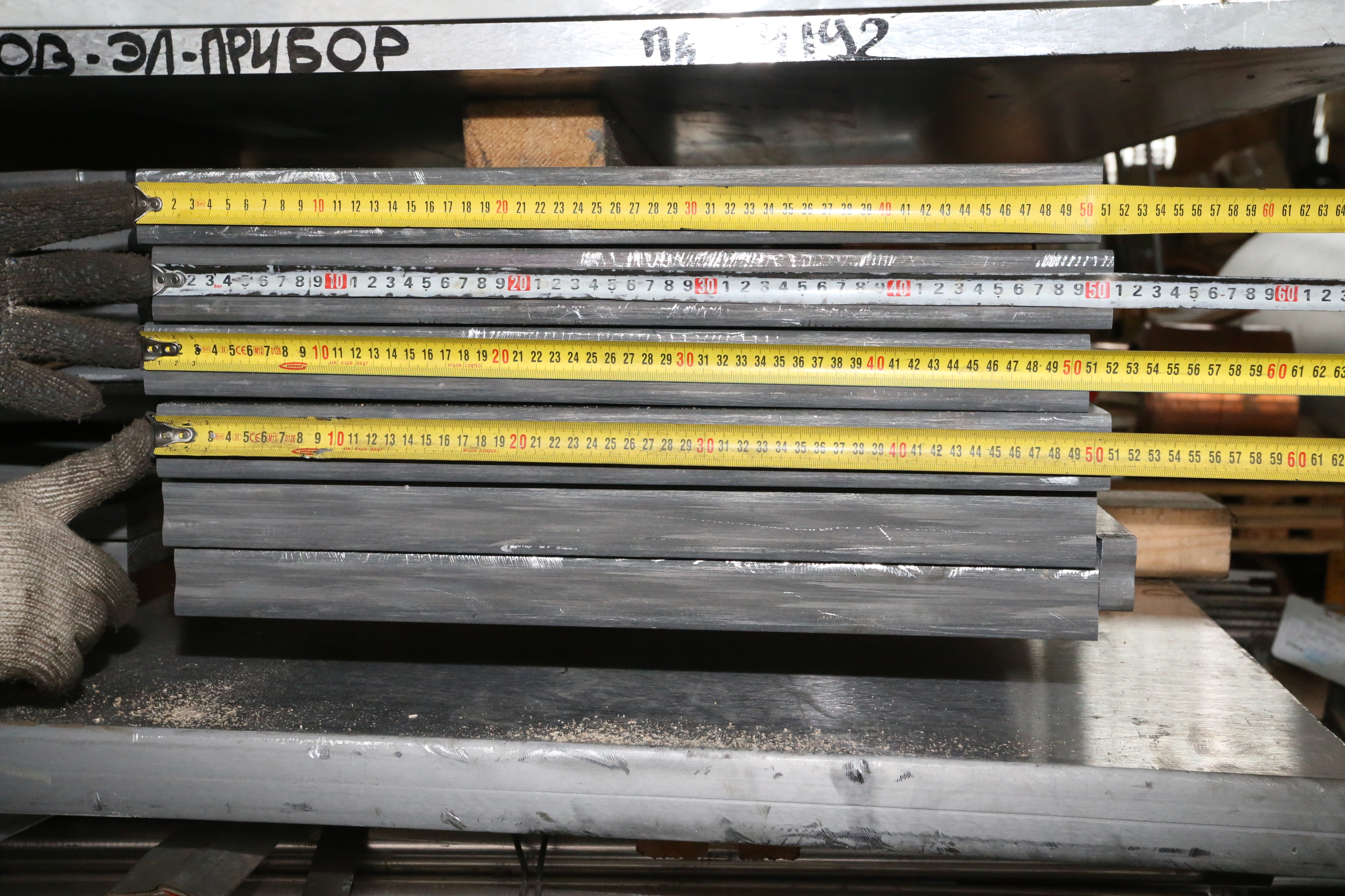

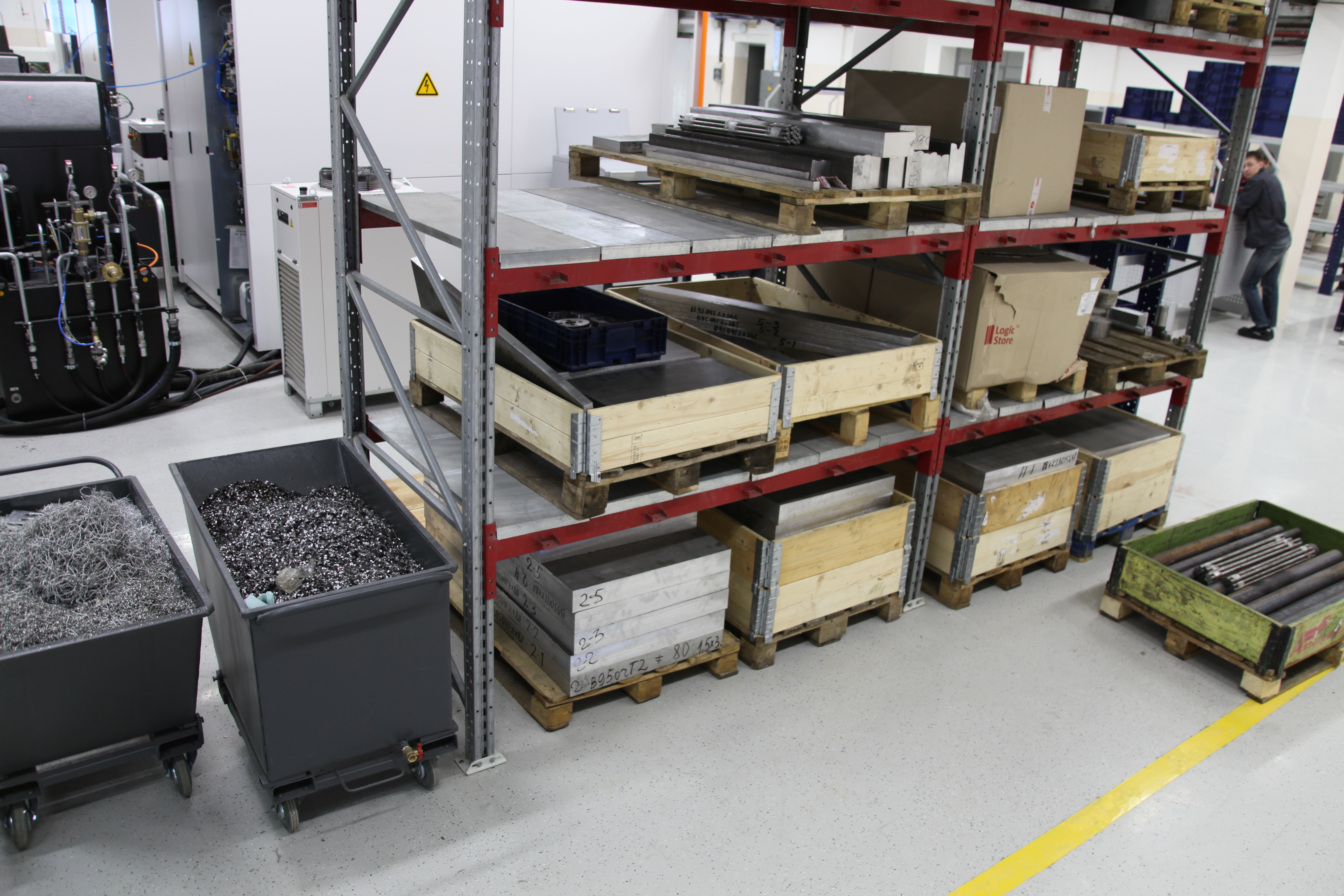

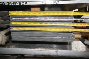

На фото видно "стойбище" остатков от плит.
Гарантированно отрежем от плиты, например 250х1550х3100, кусок 10ммх1550х250мм, можно и 250х250х1550, и даже 350х250х1550. И 2750х250х1550 отрежем.
Если есть кусок-остаток Д16Т =30х1295х345мм, то можно заказать 30х345х10.......1295. Надо учитывать, что кромка длиной 345мм (для данного примера) может быть необрезной. Соответственно я настаиваю на "торцовке" перед резкой.
На фото "Повторяемость" в правом нижнем углу такая торцовка, правда вдоль хорошего края.
Вдоль плохого края рулетка лежит.
TEHb писал(а):надо кусок плиты 20*300*200 мм. Вы отрезаете от большой этот этот кусок, а остаток себе оставляете
Поэтому если только целые плиты есть, =20х1250х4100, то отрежем =20х205±3х1250мм.
Потом отрежем кромку, потом 205±3х305±0,25 (хотя пила режет ±0,1мм). И остаток, всего 950х205мм.
Подробно????

Повторяемость (8450 просмотров) <a class='original' href='./download/file.php?id=50179&mode=view' target=_blank>Загрузить оригинал (10.27 МБ)</a>
Повторяемость
Горбушки лежат сверху. (8450 просмотров) <a class='original' href='./download/file.php?id=50180&mode=view' target=_blank>Загрузить оригинал (5.87 МБ)</a>

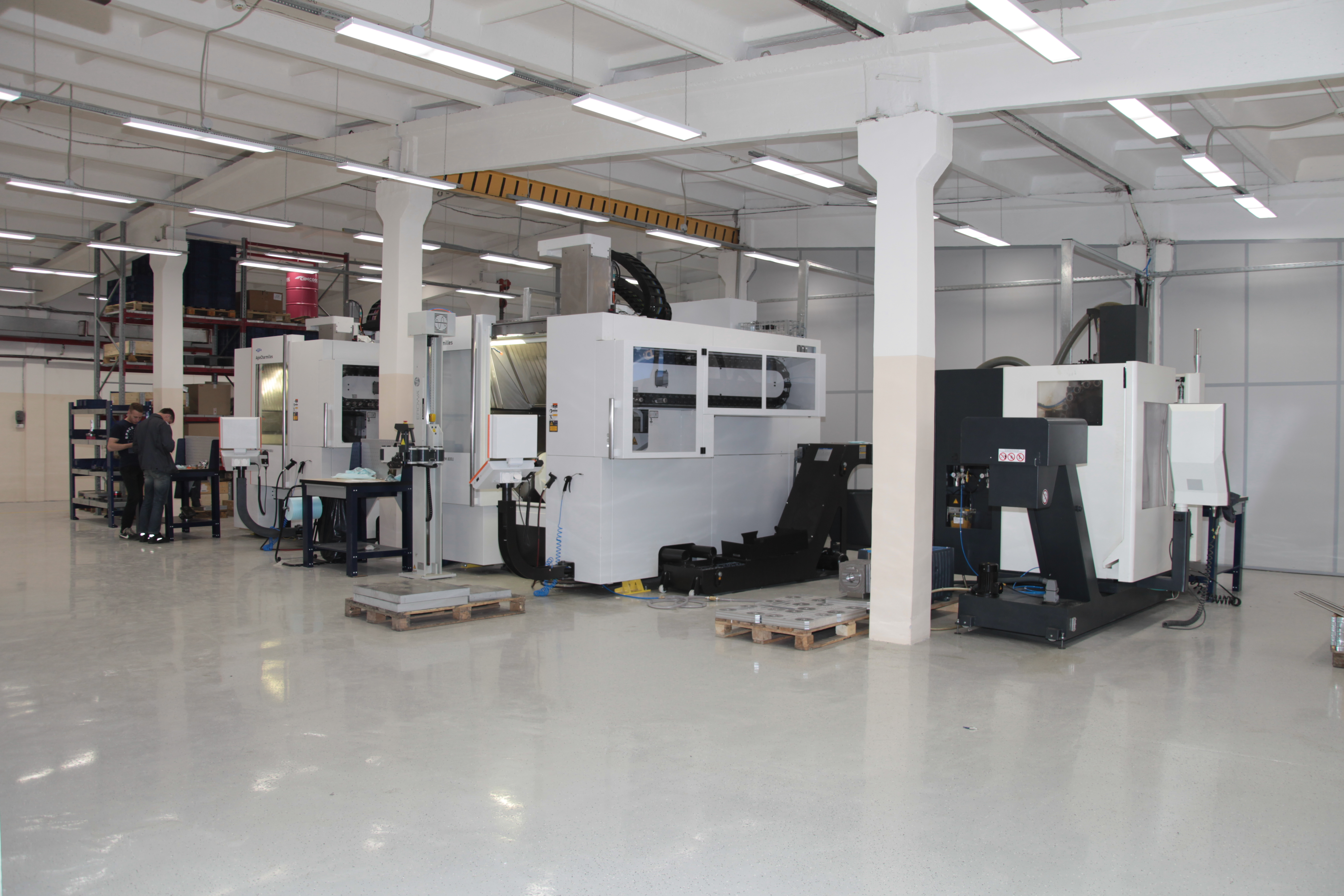

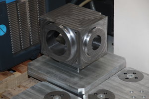

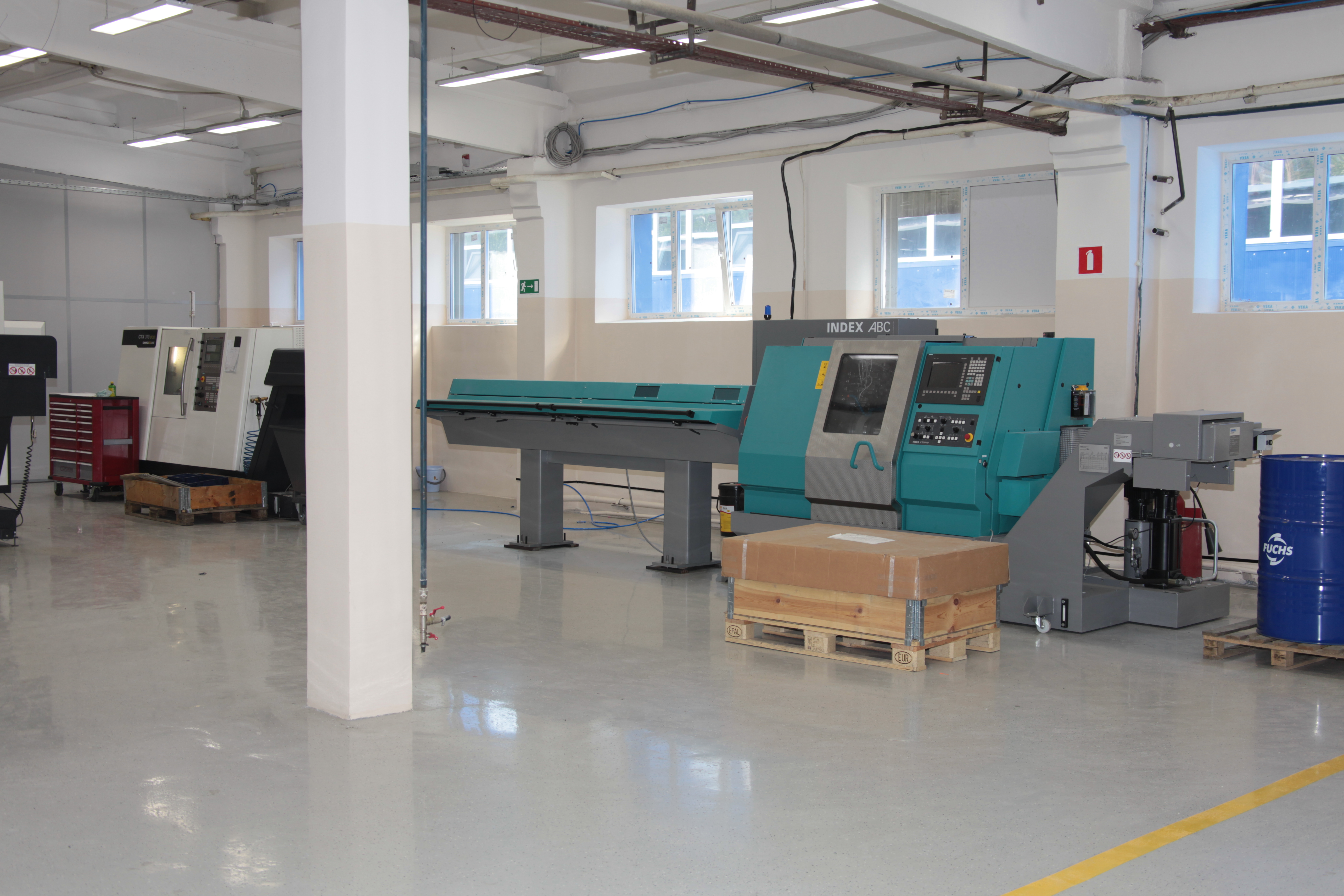

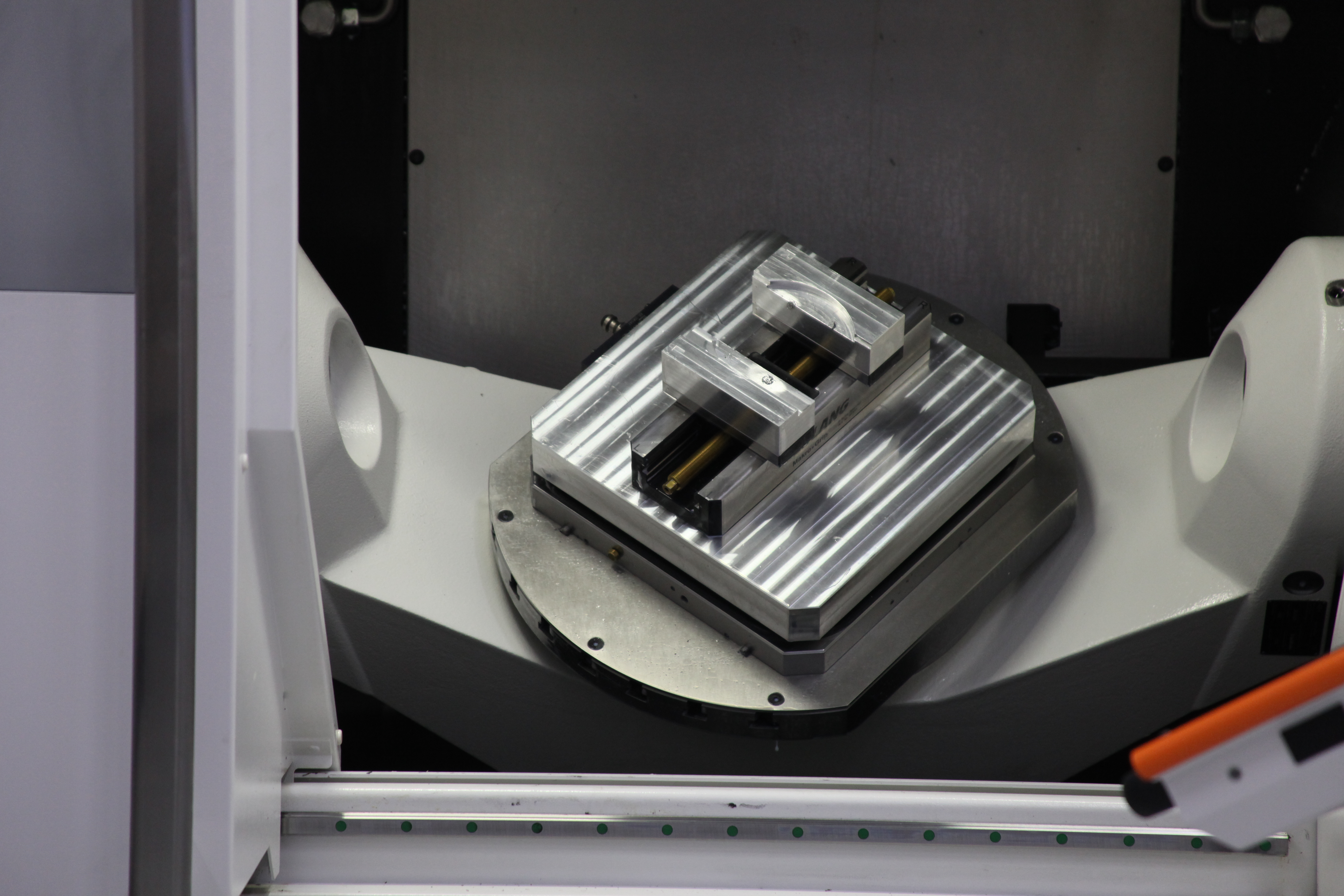

Есть такой ЧПУшник (возможно неправильно обобщаю, т.к. он же и директор, и програмист, и инженер, и технолог, и многое знает лучше меня) Александр Марков из г. Ижевска
И решил он в г. Дубне открыть компанию ООО "ОснасткаСпецСервис".
Из нашего люминтия (очень хорошего, от Д16Тс АТП до В95ОЧТ2/7475Т7351) изготавливают приспособления для автоматизации и роботизации производственных процессов на основе элементов швейцарской оснастки ERОWA: сменные палеты, вакуумные столы, различные зажимные приспособления, патроны для 5-осевых станков на основе ласточкина хвоста.
Так же делают детали и высокоточные компоненты для авиации и приборостроения.
Они выбрали нас в качестве поставщика по алюминиевому, Ti и Cu прокату.
Парочка 5-тикоординатников (8382 просмотра) <a class='original' href='./download/file.php?id=50880&mode=view' target=_blank>Загрузить оригинал (5.03 МБ)</a>
Он сам (8382 просмотра) <a class='original' href='./download/file.php?id=50881&mode=view' target=_blank>Загрузить оригинал (4.72 МБ)</a>
Он сам
Тоже мимо проходили и решили остаться (8382 просмотра) <a class='original' href='./download/file.php?id=50882&mode=view' target=_blank>Загрузить оригинал (5.01 МБ)</a>
Он справа на фото (8382 просмотра) <a class='original' href='./download/file.php?id=50883&mode=view' target=_blank>Загрузить оригинал (5.33 МБ)</a>
Он справа на фото

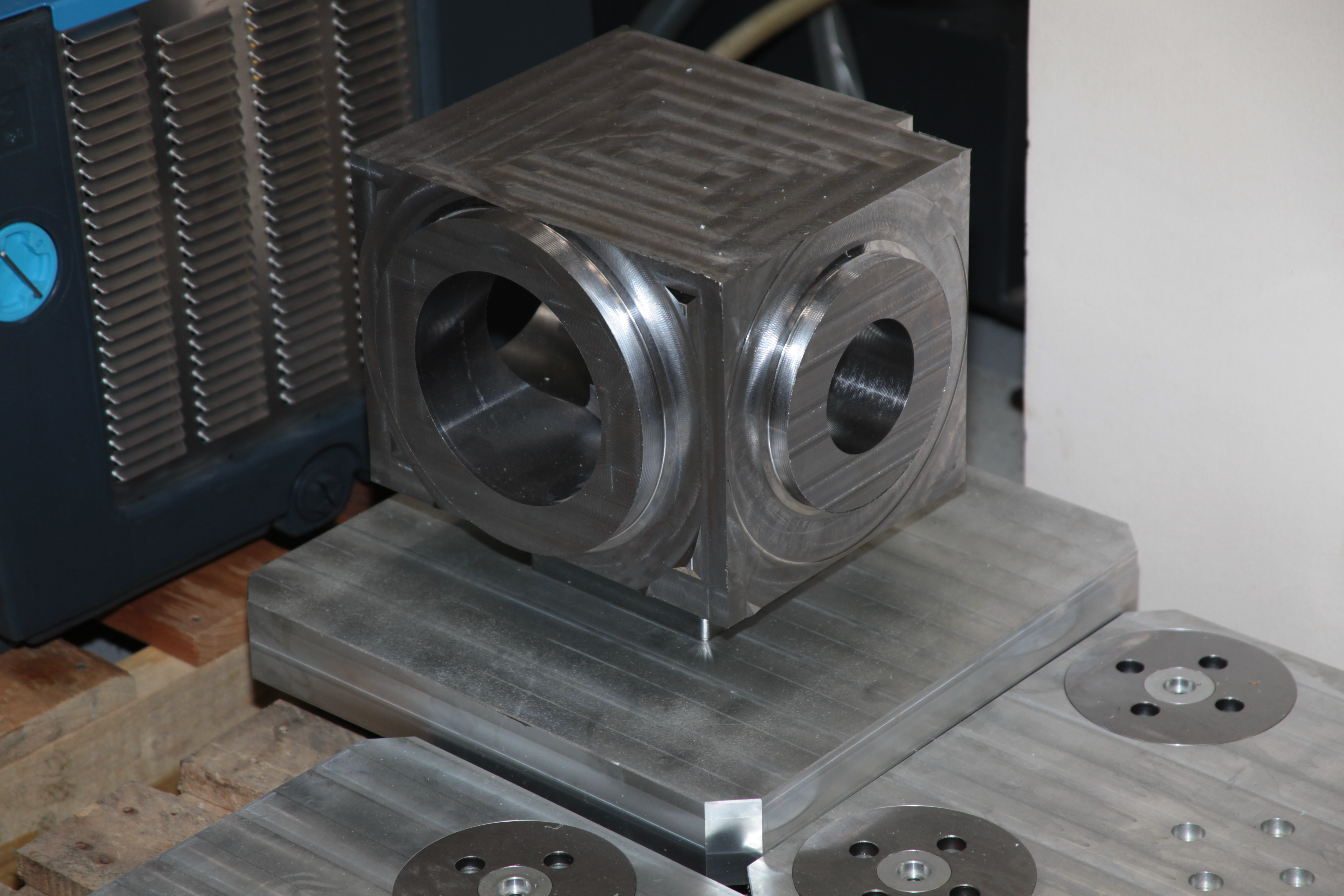

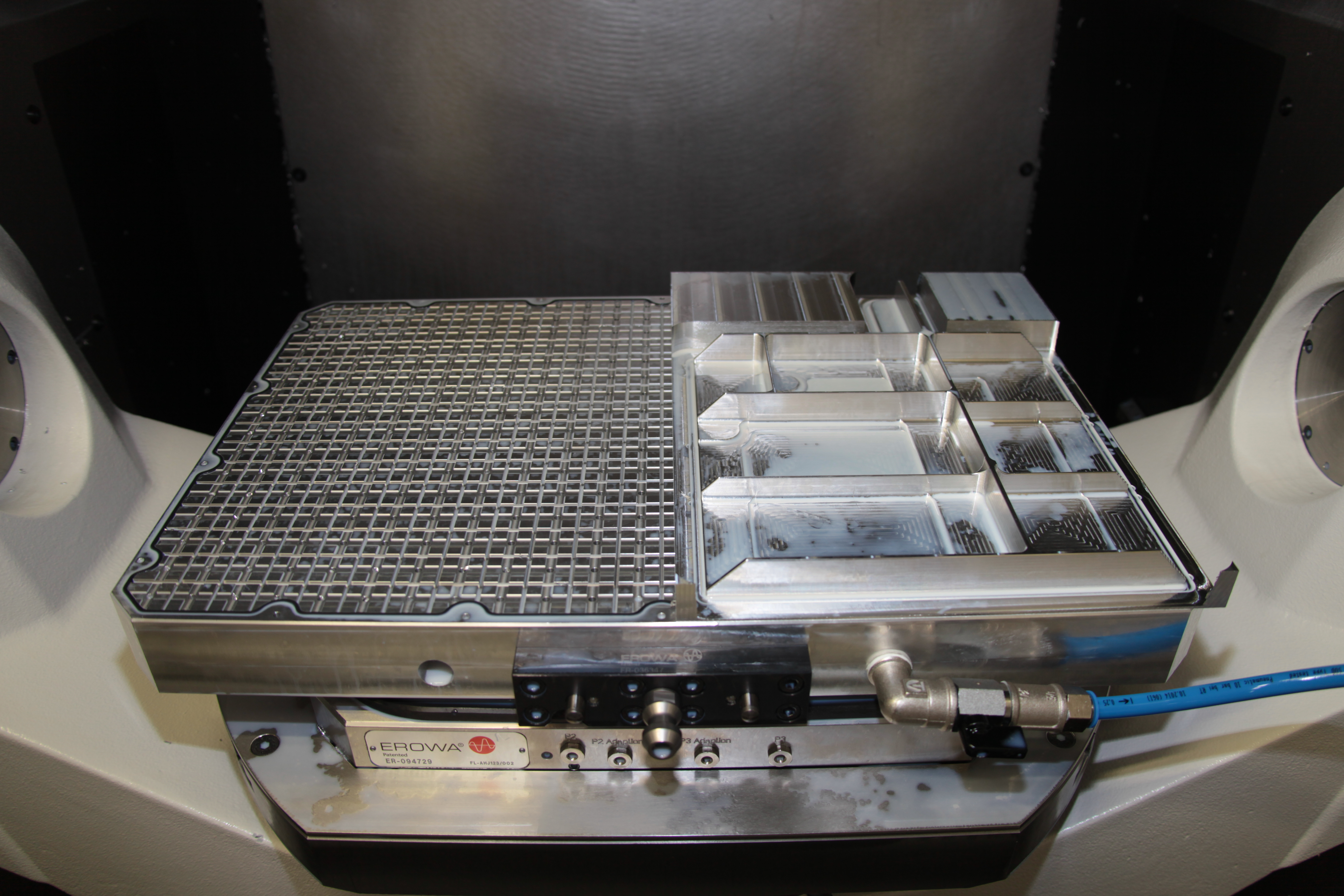

Вакуумник (400х600примерно) и деталька (8382 просмотра) <a class='original' href='./download/file.php?id=50884&mode=view' target=_blank>Загрузить оригинал (4.6 МБ)</a>
Крупно (8382 просмотра) <a class='original' href='./download/file.php?id=50885&mode=view' target=_blank>Загрузить оригинал (5.1 МБ)</a>
Крупно
Нержа (8382 просмотра) <a class='original' href='./download/file.php?id=50886&mode=view' target=_blank>Загрузить оригинал (4.72 МБ)</a>
Нержа
Тиски с губками из В95ОЧТ2 на приспособе из нашего люминтия. (8382 просмотра) <a class='original' href='./download/file.php?id=50887&mode=view' target=_blank>Загрузить оригинал (5.51 МБ)</a>

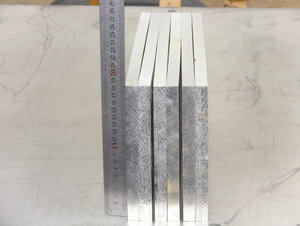

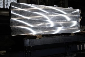

Leonid Vs писал(а):Нарезка заготовок с повторяемостью ±0.1mm.
И толку, если припуск заказчик залажил 0,1мм на толщину.
Необходимо следить за направлением нарезки. При поперечной отрезке полос из Д16Т ведёт со страшной силой.
Заказывайте "вдоль". Не важно у кого. Термостабилизацию не забывайте делать.

У любого алюминиевого сплава при прессовании возникает "ободок". Для устранения его негативного влияния необходимо "растяжение". Так растягивают лопасти у вертолётов.
H55R5249.JPG (8198 просмотров) <a class='original' href='./download/file.php?id=51974&mode=view' target=_blank>Загрузить оригинал (8.39 МБ)</a>

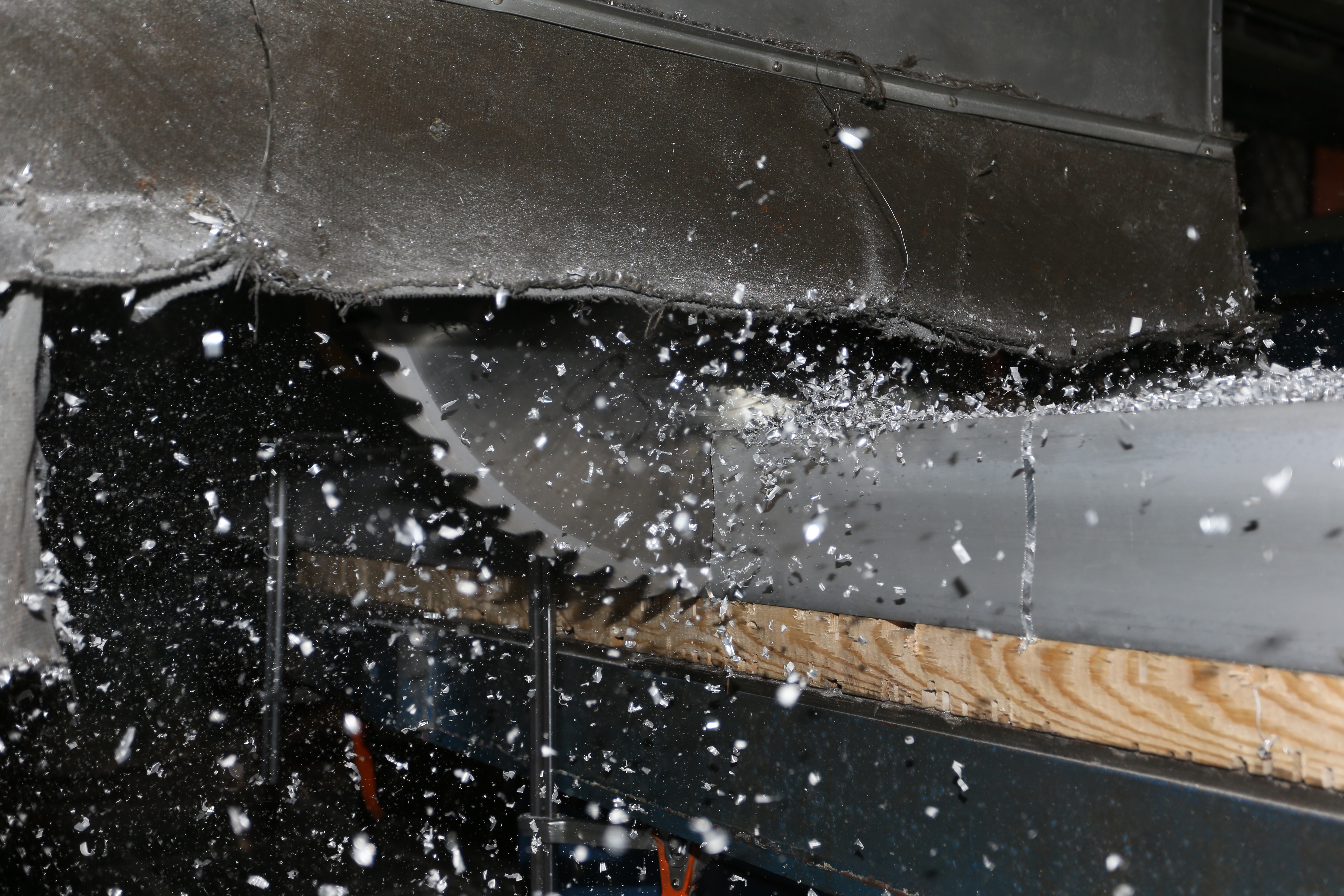

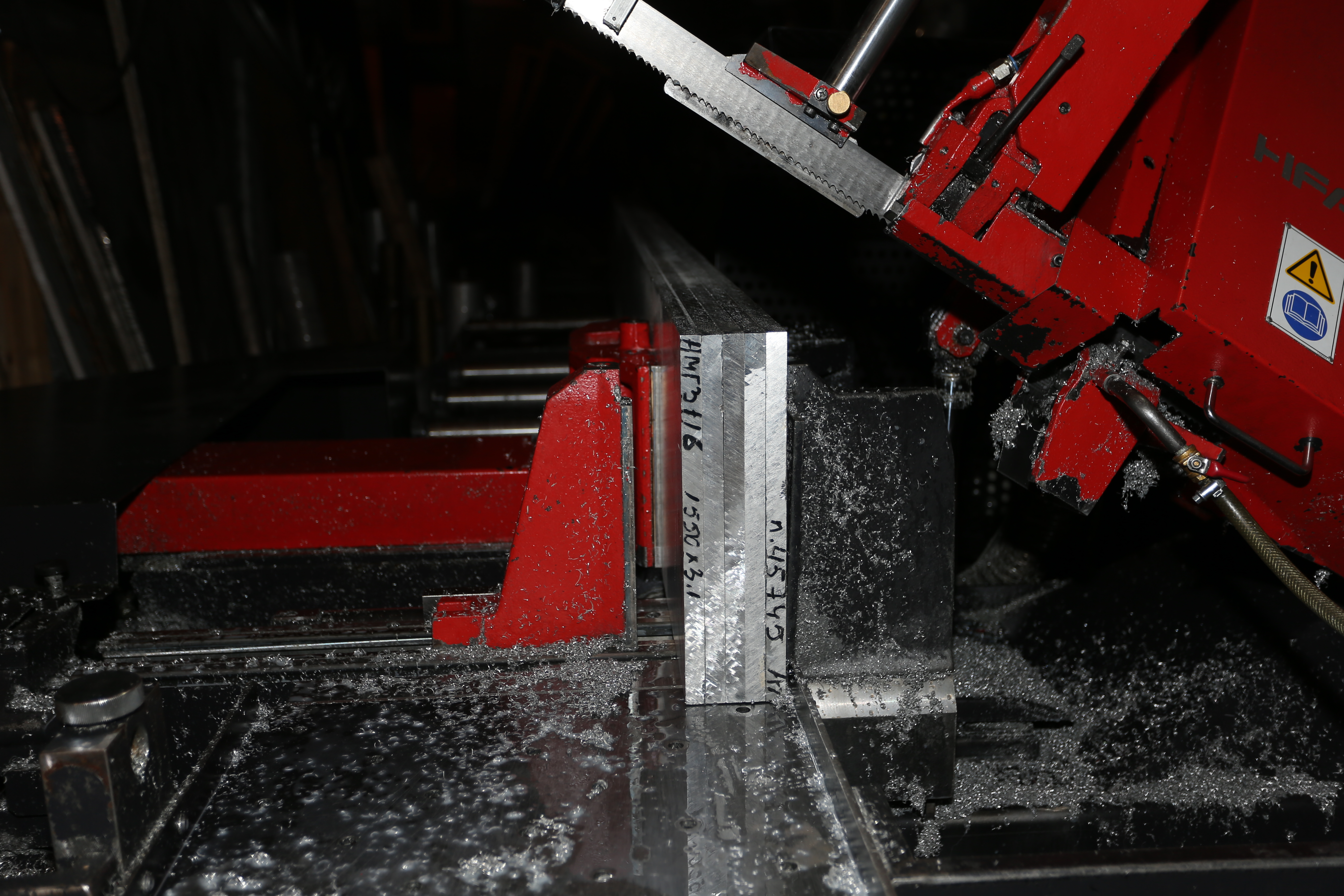

Сообщение Leonid Vs »
amikhailov писал(а):1. Резка листа на поперечные полосы -- какая толщина пропила и какие допуски?
Фреза пропиливает в стружку--3,5-6мм, соответственно для толщин 8мм-220мм и более.
Глубина пропила до 280мм.
допуск 0,2-0,3, обусловлен шероховатостью, но бывают "выстрелы" и образуются "запилы", глубиной 0,2-1,0мм.
Мы на фрезерную резку закладываем ±1-±5мм в зависимости от здравого смысла.
Т.к. без торцовки ±0,75 не гарантируется.
С торцовкой ±0,1 полосы как правило получаются.
На ленточке до 420х420 точность ±0,1--0,2 всегда есть. Но при этом есть клиновидный эффект.
На всех заготовках за счёт изменения относительной подачи возникает "клин". Если бы пропил делали на малой подаче, то на большом сечении такого эффекта бы не было.

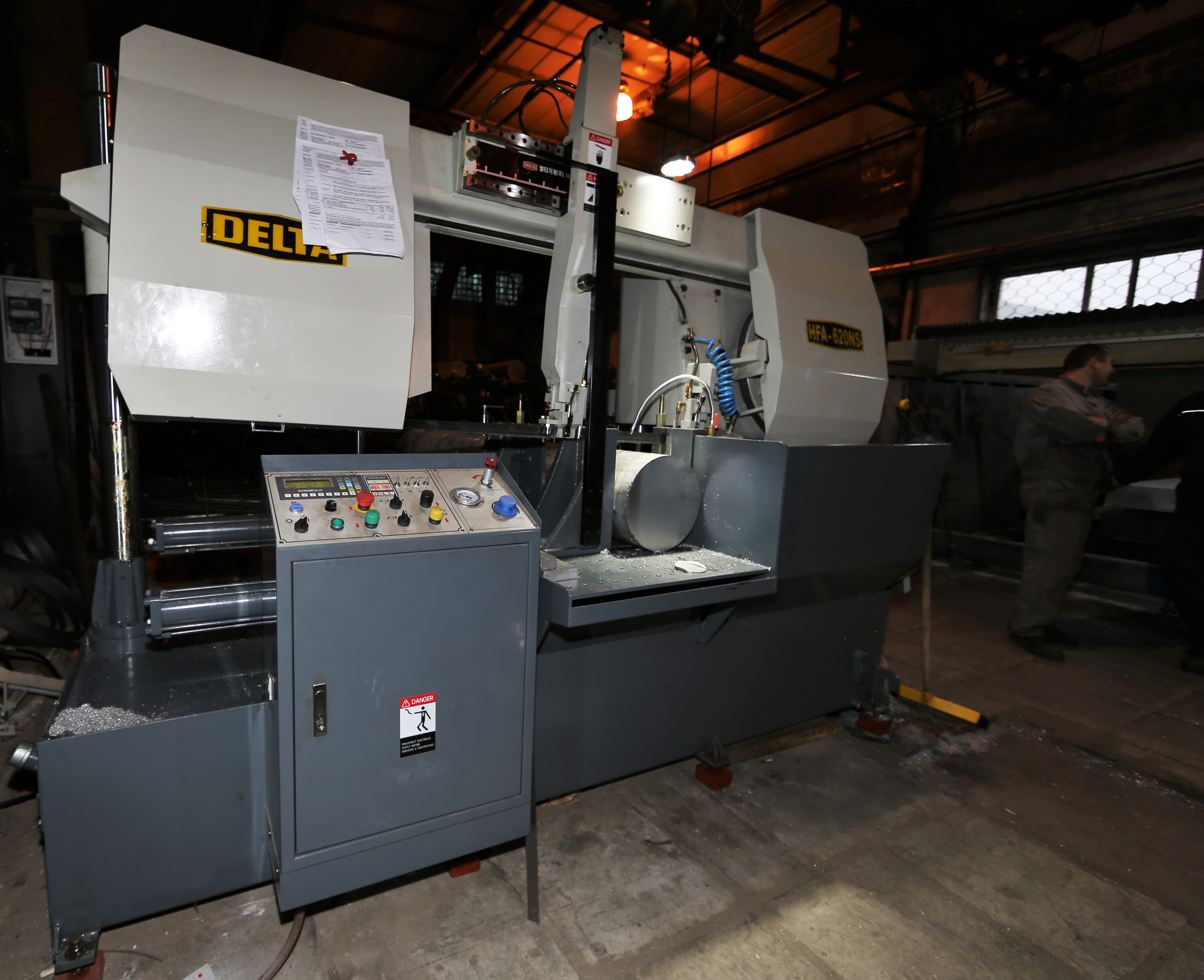

Тут станок подобрали, за три корочки хлеба.
ЧПУ система, точность ±0,1, ф630мм берёт.

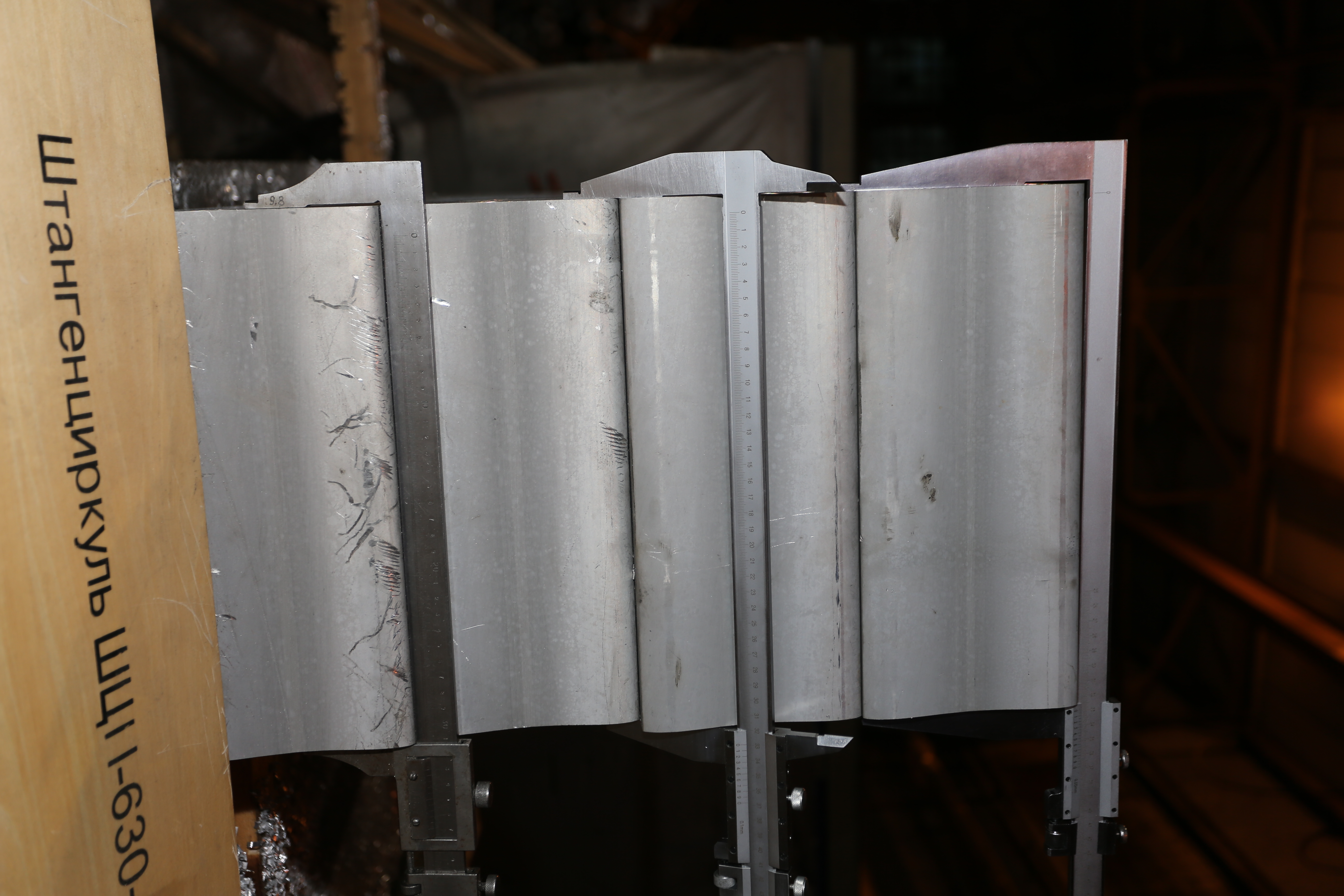

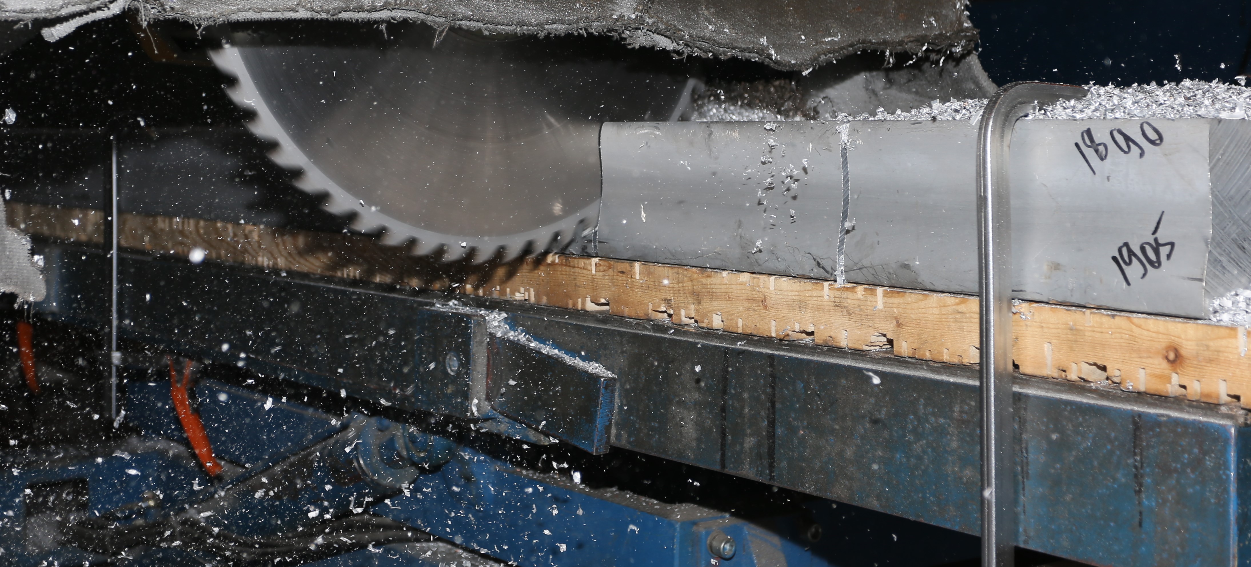

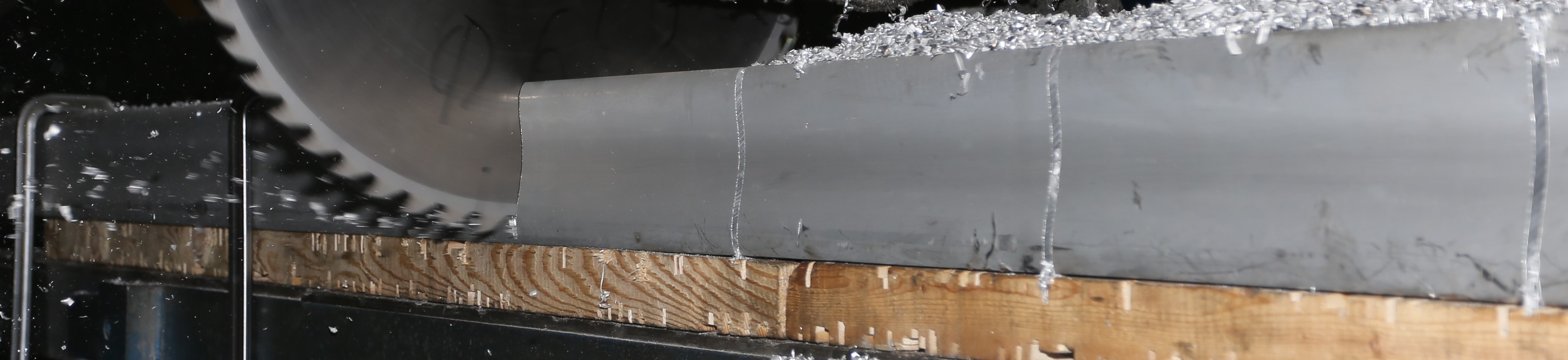

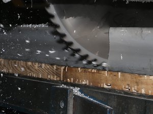

Вот ещё поснимал, на "мыльницу".
Кстати обратите внимание, зубья видно на "ETTL", на "М" смазывается.
Так торцуем (7806 просмотров) <a class='original' href='./download/file.php?id=59264&mode=view' target=_blank>Загрузить оригинал (1.43 МБ)</a>
Так торцуем
На ETTL вспышка короче, снимок чётче. (7806 просмотров) <a class='original' href='./download/file.php?id=59265&mode=view' target=_blank>Загрузить оригинал (282.39 КБ)</a>
Посмотрите на верхние кромки--одна линия (7806 просмотров) <a class='original' href='./download/file.php?id=59266&mode=view' target=_blank>Загрузить оригинал (8.01 МБ)</a>

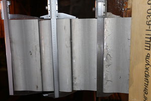

Заготовки для тортниц, АМГ6, =140мм (7806 просмотров) <a class='original' href='./download/file.php?id=59267&mode=view' target=_blank>Загрузить оригинал (1.46 МБ)</a>
H55R5856.JPG (7806 просмотров) <a class='original' href='./download/file.php?id=59268&mode=view' target=_blank>Загрузить оригинал (9.59 МБ)</a>
H55R5846 (3).JPG (7806 просмотров) <a class='original' href='./download/file.php?id=59269&mode=view' target=_blank>Загрузить оригинал (400.38 КБ)</a>
На самом деле, верхний штангель показывает на одну десятку меньше, чем остальные, ЧИЗ написано, а реально China (7806 просмотров) <a class='original' href='./download/file.php?id=59270&mode=view' target=_blank>Загрузить оригинал (7.84 МБ)</a>
Повторяемость видна. (7806 просмотров) <a class='original' href='./download/file.php?id=59271&mode=view' target=_blank>Загрузить оригинал (7.02 МБ)</a>
Красиво. Рисунок характерный. (7806 просмотров) <a class='original' href='./download/file.php?id=59272&mode=view' target=_blank>Загрузить оригинал (4.96 МБ)</a>

Видео резки плиты, АМГ6 =140х330мм.

Д16 =110мм
Полосы из плиты Д16 110мм L=3100mm (7550 просмотров) <a class='original' href='./download/file.php?id=61524&mode=view' target=_blank>Загрузить оригинал (5.55 МБ)</a>

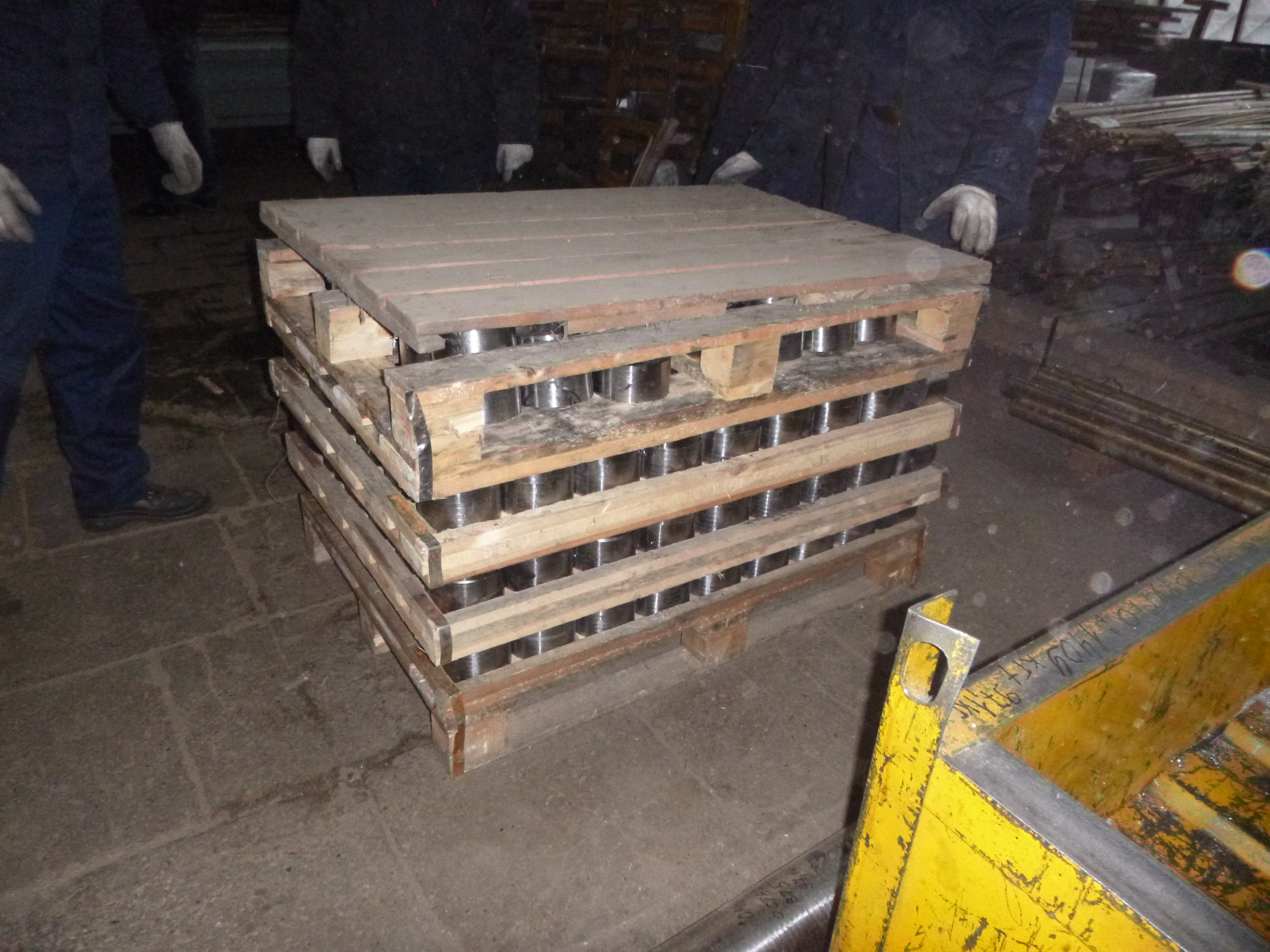

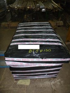

Тут интересный заказ был: надо было за 3 дня порезать прутки ВТ5 Ф130, 300штук. Легко.
Но!
Так пилится (в смысле мех. резки, а не денег) только качественный титан. И желательно без корки.
Фальсификат даже не рассматриваем, как принципиально не ремонтируют заведомо краденные автомашины, так и по причине осыпания зубов.
Порезать мало, ещё упаковать и что бы по дороге не &quot;усохло&quot; (7365 просмотров) <a class='original' href='./download/file.php?id=63614&mode=view' target=_blank>Загрузить оригинал (6.03 МБ)</a>
Порезать мало, ещё упаковать и что бы по дороге не "усохло"
P1000272.JPG (7365 просмотров) <a class='original' href='./download/file.php?id=63615&mode=view' target=_blank>Загрузить оригинал (6.08 МБ)</a>
Не утреслось (7365 просмотров) <a class='original' href='./download/file.php?id=63616&mode=view' target=_blank>Загрузить оригинал (6.1 МБ)</a>
Не утреслось
И против мышеядия. (7365 просмотров) <a class='original' href='./download/file.php?id=63617&mode=view' target=_blank>Загрузить оригинал (3.25 МБ)</a>
И против мышеядия.
Re: Заготовки Д16Т,В95Т1,АМГ6,7075Т73. Москва (Томилино)+Иже
Leonid Vs писал(а):ещё упаковать и что бы по дороге не "усохло"
В поддоны чтоли упаковали? :)
den_sibirskiy
Сообщения: 1627
Репутация: 349
Настоящее имя: Ден
Откуда: Иркутск
Сообщение den_sibirskiy »
Leonid Vs писал(а):Тут интересный заказ был: надо было за 3 дня порезать прутки ВТ5 Ф130, 300штук. Легко.
Но!
интересно, а сколько это весит?
den_sibirskiy писал(а):а сколько это весит?
Скажу коротко - дорого :)
Leonid Vs
Сообщения: 1606
Репутация: 469
Откуда: г. Москва
Predator писал(а):В поддоны чтоли упаковали?
Честно, догадываюсь, как и Вы. Я так понимаю, сверху прикрыли поддоном.
den_sibirskiy писал(а): интересно, а сколько это весит?
2,5тн примерно.
Predator писал(а):Скажу коротко - дорого
Отпускная цена ВСМПО примерно 1500+НДС.
Резка по 7р/см^2. Для легировки не дорого, московские "конкуренты" за ВТ1-0 берут по 20 р/см^2. Наверное наелись "левака".

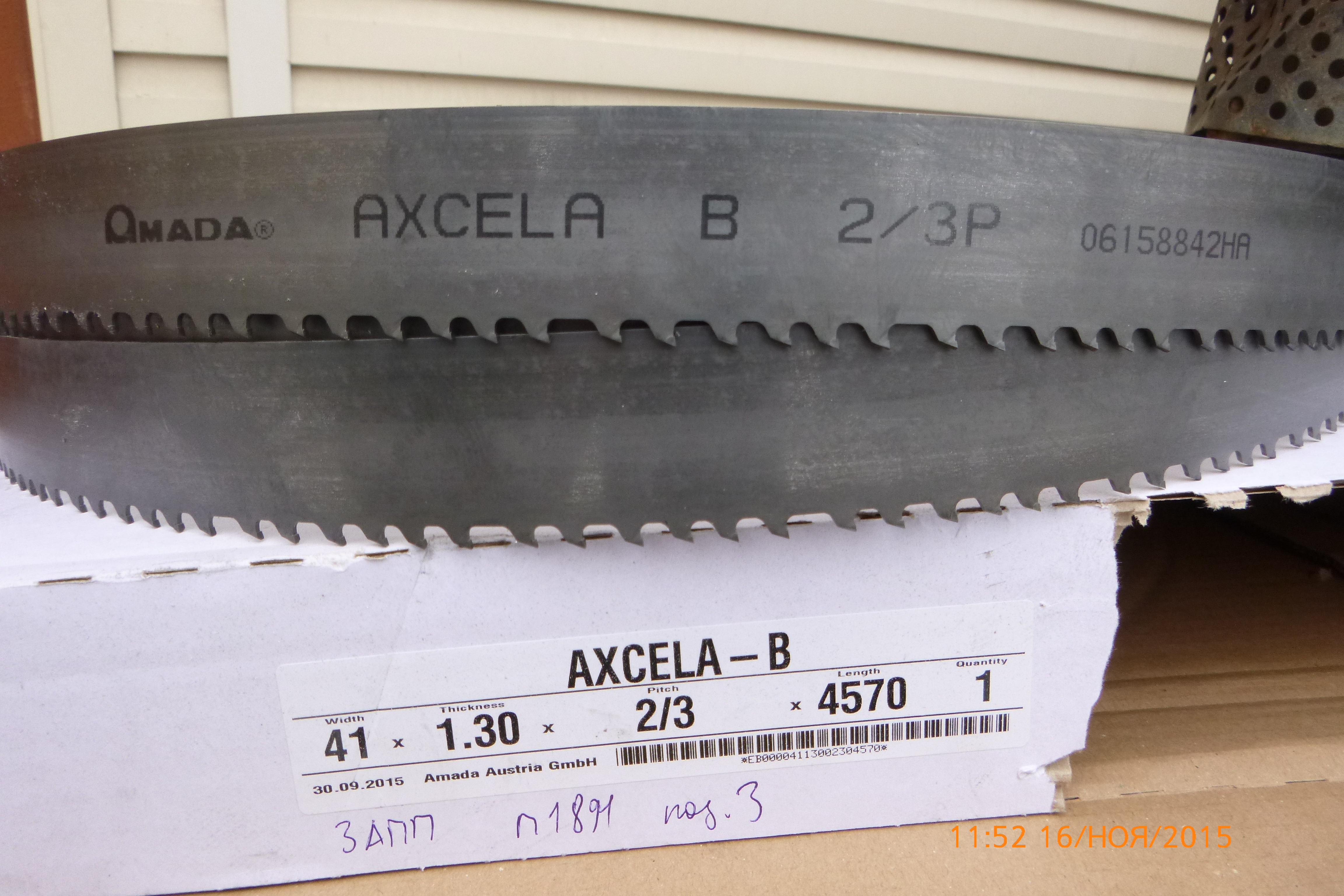

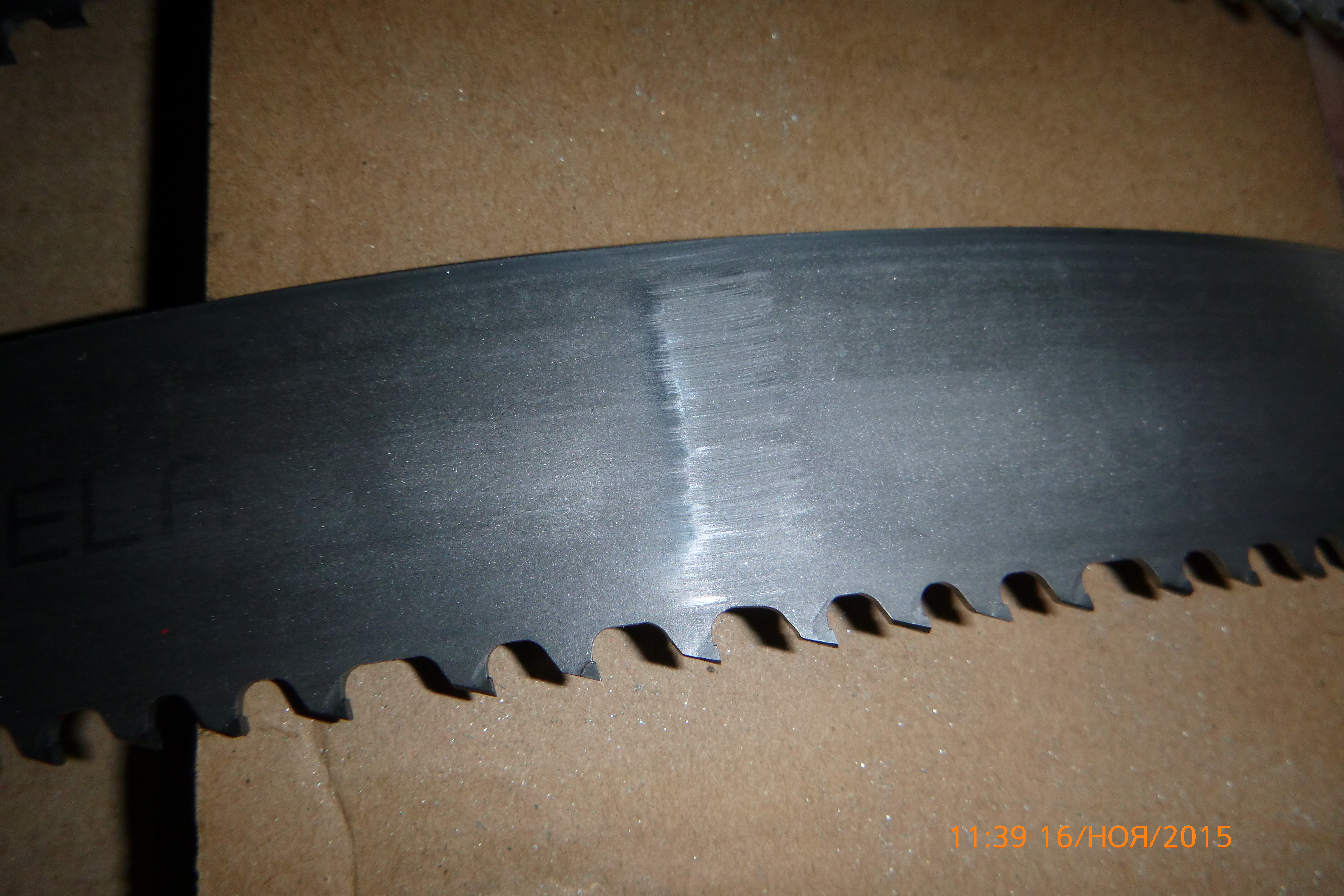

Стало самому интересно, "что с полотном после такого, и сколько их надо?"
Выслали фото, и ответ: "одно, и то как новое"
Даже следов потёртости не заметил.
Полотно после резки ВТ5 Ф130, более 320шт. (7243 просмотра) <a class='original' href='./download/file.php?id=64133&mode=view' target=_blank>Загрузить оригинал (5.56 МБ)</a>
Стык. При плохой  сварке быстро трескается. (7243 просмотра) <a class='original' href='./download/file.php?id=64134&mode=view' target=_blank>Загрузить оригинал (5.55 МБ)</a>
