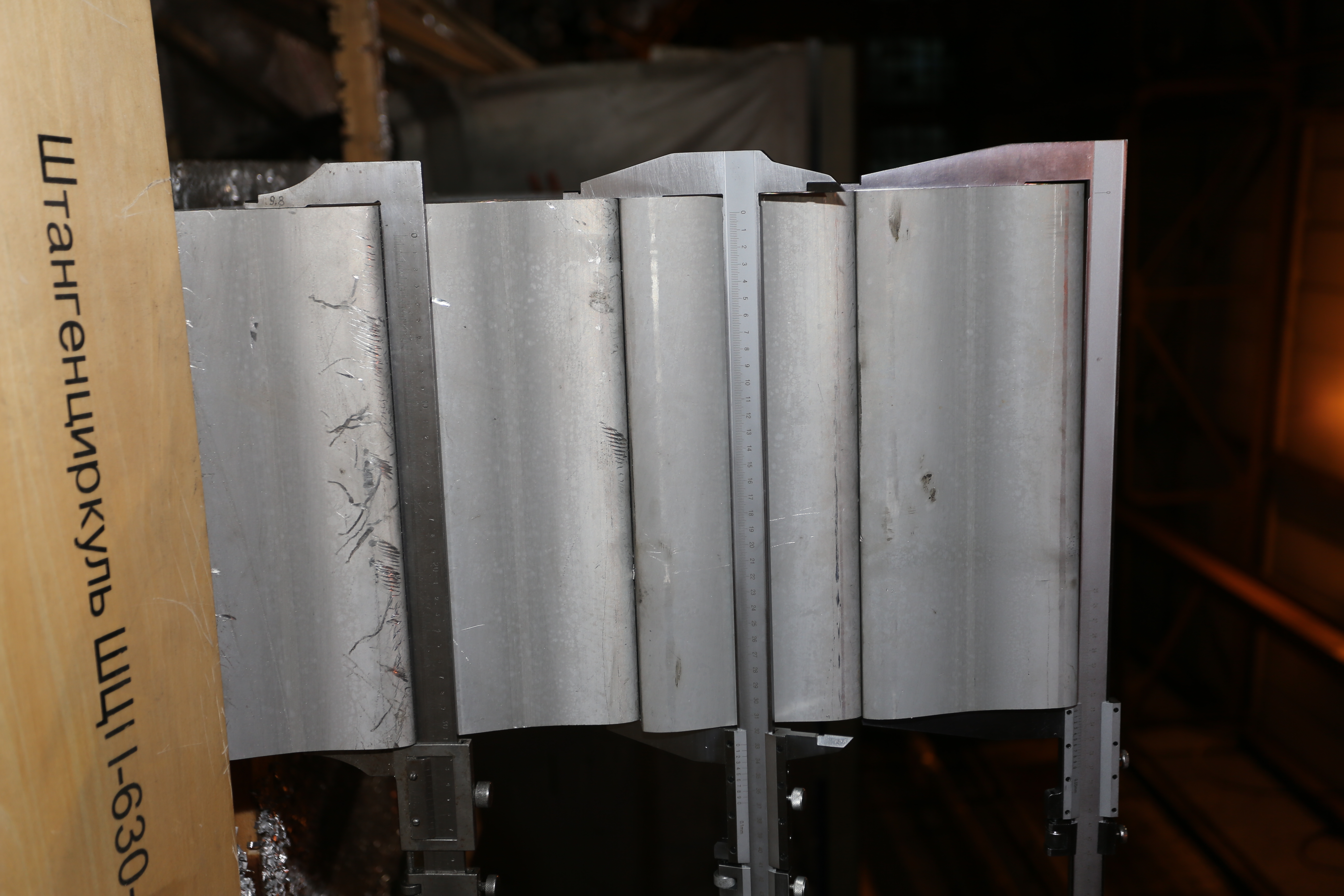

Вот ещё поснимал, на "мыльницу".
Кстати обратите внимание, зубья видно на "ETTL", на "М" смазывается.
Так торцуем (7793 просмотра) <a class='original' href='./download/file.php?id=59264&sid=5ec4c0eef1ca694f46cc76da1f9b951c&mode=view' target=_blank>Загрузить оригинал (1.43 МБ)</a>
Так торцуем
На ETTL вспышка короче, снимок чётче. (7793 просмотра) <a class='original' href='./download/file.php?id=59265&sid=5ec4c0eef1ca694f46cc76da1f9b951c&mode=view' target=_blank>Загрузить оригинал (282.39 КБ)</a>
Посмотрите на верхние кромки--одна линия (7793 просмотра) <a class='original' href='./download/file.php?id=59266&sid=5ec4c0eef1ca694f46cc76da1f9b951c&mode=view' target=_blank>Загрузить оригинал (8.01 МБ)</a>
Заготовки для тортниц, АМГ6, =140мм (7793 просмотра) <a class='original' href='./download/file.php?id=59267&sid=5ec4c0eef1ca694f46cc76da1f9b951c&mode=view' target=_blank>Загрузить оригинал (1.46 МБ)</a>
H55R5856.JPG (7793 просмотра) <a class='original' href='./download/file.php?id=59268&sid=5ec4c0eef1ca694f46cc76da1f9b951c&mode=view' target=_blank>Загрузить оригинал (9.59 МБ)</a>
H55R5846 (3).JPG (7793 просмотра) <a class='original' href='./download/file.php?id=59269&sid=5ec4c0eef1ca694f46cc76da1f9b951c&mode=view' target=_blank>Загрузить оригинал (400.38 КБ)</a>
На самом деле, верхний штангель показывает на одну десятку меньше, чем остальные, ЧИЗ написано, а реально China (7793 просмотра) <a class='original' href='./download/file.php?id=59270&sid=5ec4c0eef1ca694f46cc76da1f9b951c&mode=view' target=_blank>Загрузить оригинал (7.84 МБ)</a>
Повторяемость видна. (7793 просмотра) <a class='original' href='./download/file.php?id=59271&sid=5ec4c0eef1ca694f46cc76da1f9b951c&mode=view' target=_blank>Загрузить оригинал (7.02 МБ)</a>
Красиво. Рисунок характерный. (7793 просмотра) <a class='original' href='./download/file.php?id=59272&sid=5ec4c0eef1ca694f46cc76da1f9b951c&mode=view' target=_blank>Загрузить оригинал (4.96 МБ)</a>

Видео резки плиты, АМГ6 =140х330мм.
