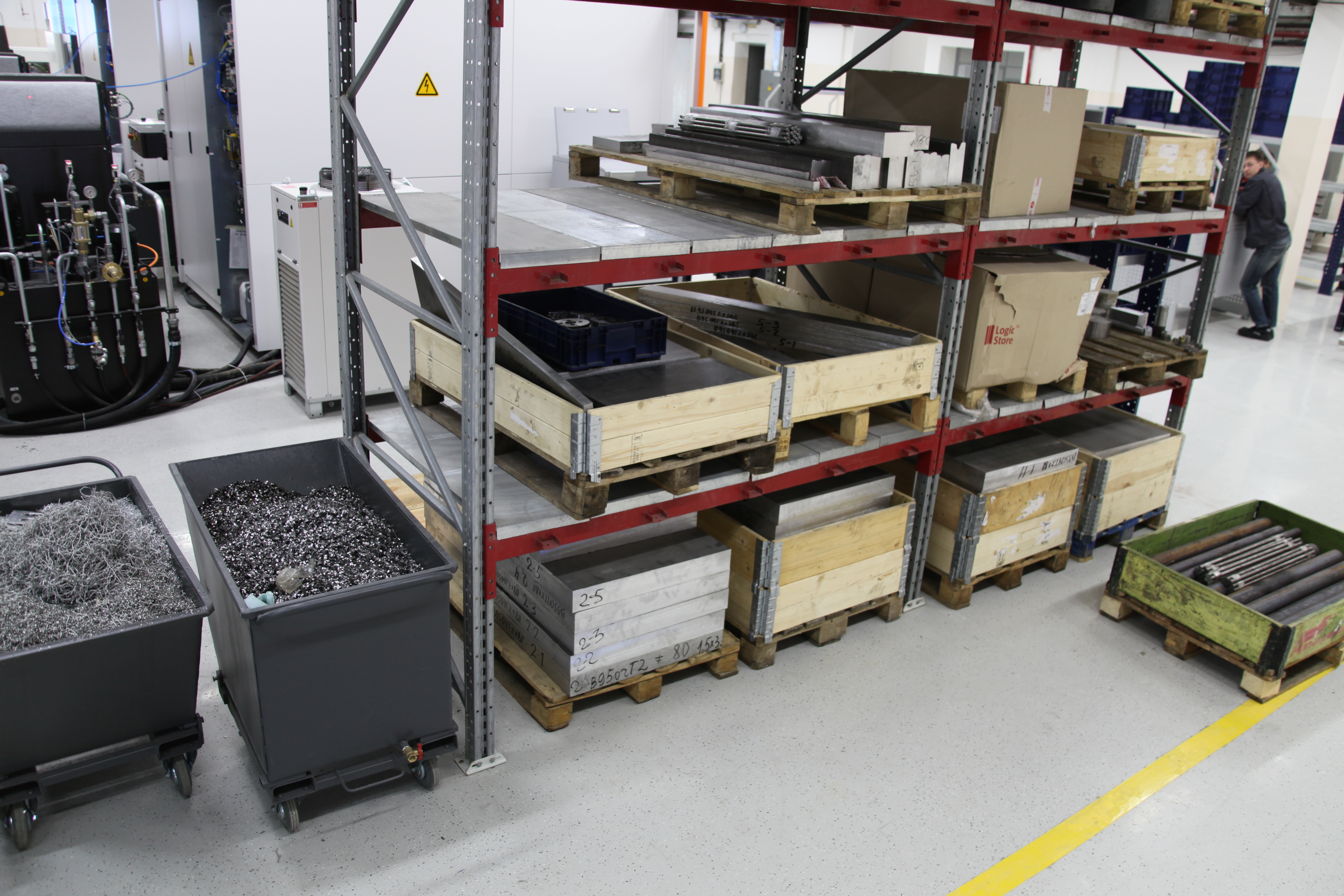

На стеллаже кое-что, спецы знают что. (8209 просмотров) <a class='original' href='./download/file.php?id=50889&mode=view' target=_blank>Загрузить оригинал (5.96 МБ)</a>

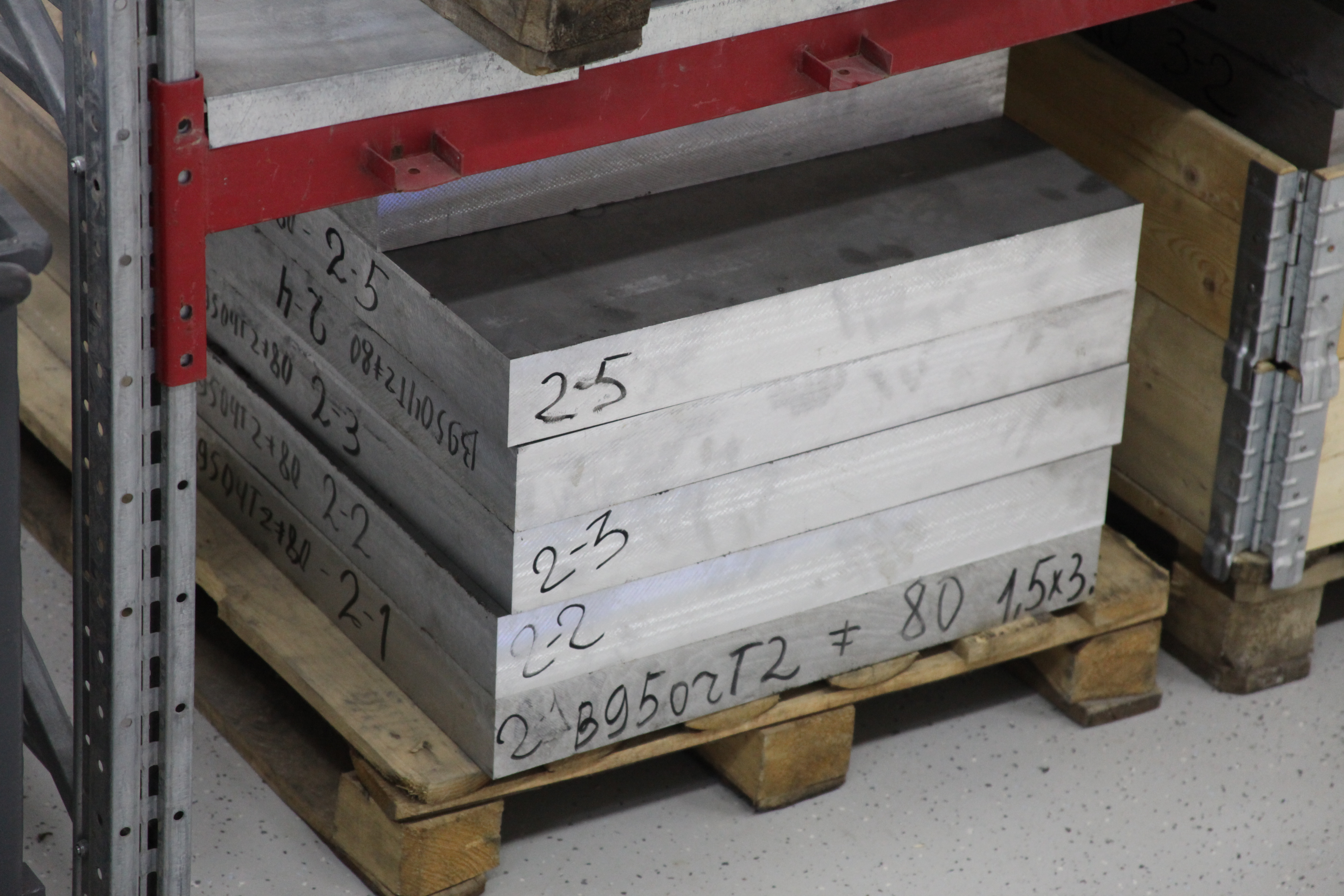

Наши заготовки (8209 просмотров) <a class='original' href='./download/file.php?id=50890&mode=view' target=_blank>Загрузить оригинал (6.63 МБ)</a>
Наши заготовки
Крупнее. Обратите внимание, что это мы так подписываем заготовки по требованию заказчиков. Согласно карты резки. Т.к. металл с УЗК идёт, это необходимо. (8209 просмотров) <a class='original' href='./download/file.php?id=50894&mode=view' target=_blank>Загрузить оригинал (5.96 МБ)</a>
