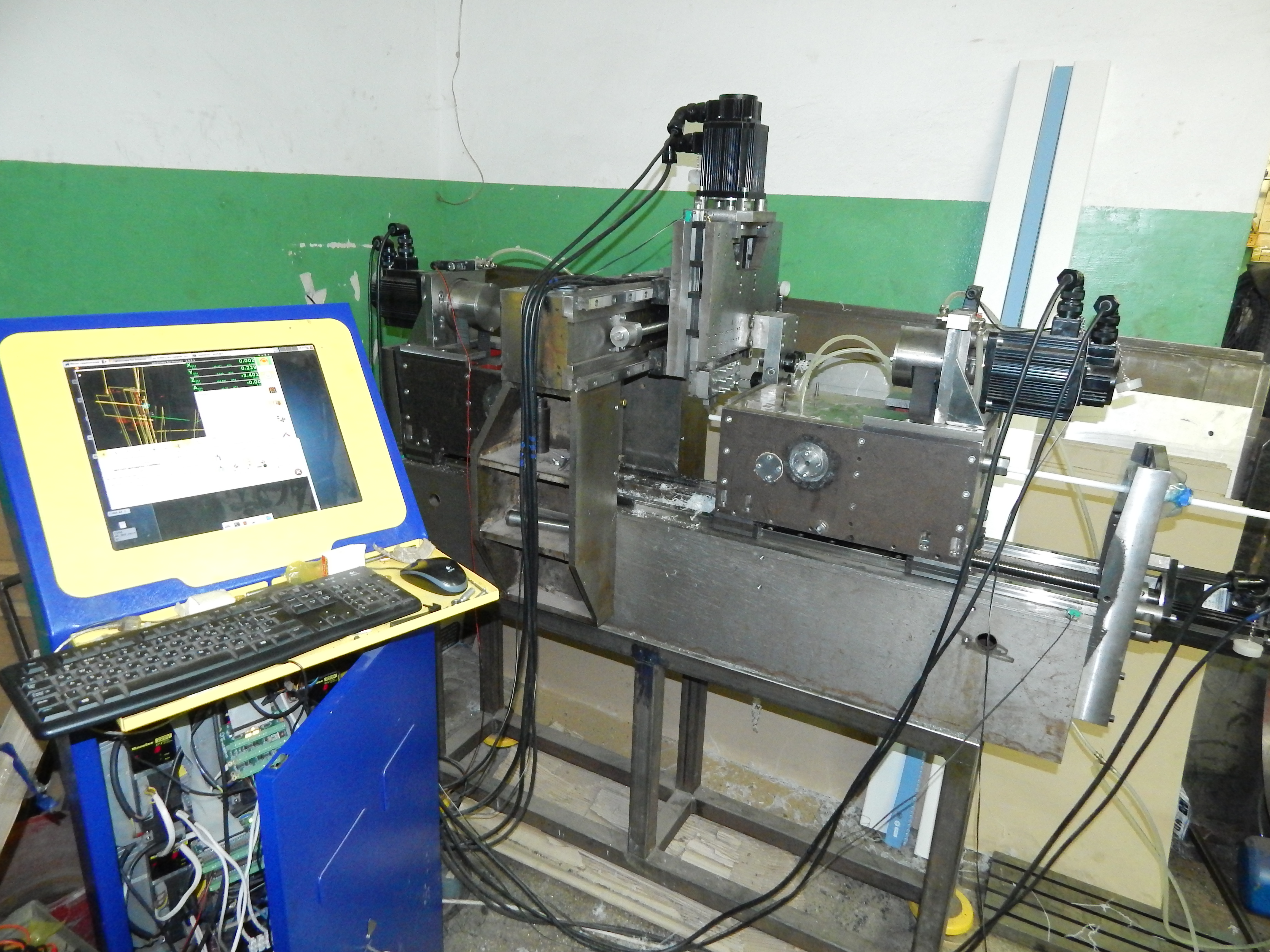

Итак еще долгожданные резцы.
Также пару фоток станка и нового шкафа для электроники, теперь в 2 раза больше и можно будет все красиво поставить.
И видео токарки нозлов для страйкбльного оружия. https://youtu.be/wOWENraCMDc
Ну и пару фоток цеха, пока ютимся с моими станками у фрезеровщиков с слесарями, но уже заканчивают цех ЧПУ и переедем туда.

Ну наконец-то! :)
А что нозлые такой востребованый элемент?
ЗЫЫ что-то ещё для страйка делаете?
ЗЫЫ а чего авто подачу прутка не сделал?
