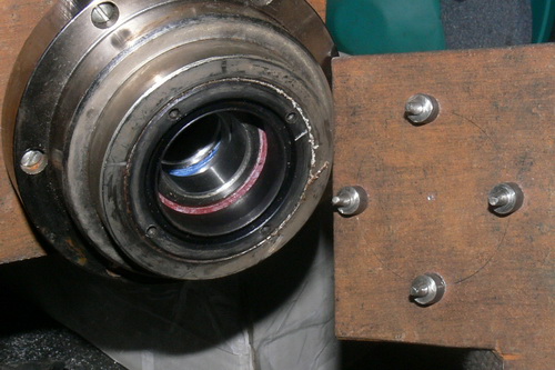

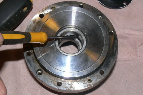

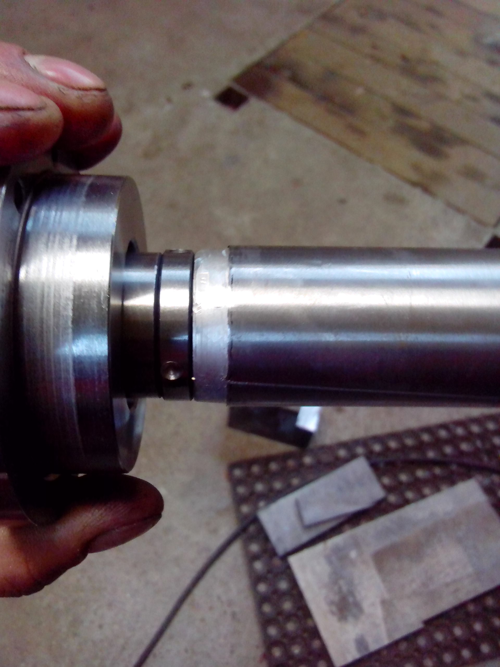

Приветствую Вас господа.
Начитались форума, насмотрелись youtube, решили с напарником и себе смастерить чпу. Применили шпиндель 3 кВт, сначала обкатывали на скоростях до 10 к.об/мин, потом давали больше. Изначально установили слабую систему охлаждения, грелся до 70 градусов, далее добавили радиатор отопления от ВАЗа с куллером 128х38 мм, максимальный нагрев до 40 градусов при частотах 350-380 Гц. Думаю еще добавить охлаждение. В режиме 380 Гц отработал две детальки, примерно по 4-5 часа, появился еле заметный шум сухого подшипника, ещё одна деталь (4 часа) - однозначно сухой "шелест". Думаю попробовать пока поменять только смазку.
Вопрос к " Дрюня". Как Вы снимали наружную гайку, на фото с поста 429?
1.jpg (4843 просмотра) <a class='original' href='./download/file.php?id=59059&mode=view' target=_blank>Загрузить оригинал (2.02 МБ)</a>

Oleg777 писал(а): Вопрос к " Дрюня". Как Вы снимали наружную гайку, на фото с поста 429?
Откручивается вправо, резьба залита фиксатором. Лучше сделать ключик по типу болгарочного, но под размер гайки. Я поленился делать ключик, откручивал молоточком и проставочкой - в итоге вытачивал новую гайку :yawn: .
eugenysg
Сообщения: 119
Зарегистрирован: 18 ноя 2013, 13:23
Репутация: 25
Re: Ремонт китайских шпинделей
Сообщение eugenysg »
Откручивается по часовой стрелке. Резьба на фиксаторе. Грейте феном пока рука держать не сможет. Ключ делайте с 4мя! штифтами (сделаете с 2мя - испортите гайку и ключ . Кстати было проще на этом же станке и этим же шпинделем до разборки вырезать ключик). В тисках вряд ли зажмете блок нижних подшипников - или прокручиваться будет или помнёте. Лучше зажать в токарном патроне, или поставьте блок подшипников обратно на шпиндель, а шпиндель соответственно обратно в хомут станка.

Oleg777
Сообщения: 6
Зарегистрирован: 28 сен 2015, 23:03
Настоящее имя: Oleg
Сообщение Oleg777 »
Спасибо большое, ключ уже делается, вечером после работы будем крутить.
По конусу. От дурной головы шпинделям горе. Зажимал через самопальный переходник корончатое сверло 25мм, при какой то подаче оно всё-таки вылезло с цанги. Вывод - нечего использовать то, что сюда не подходит.

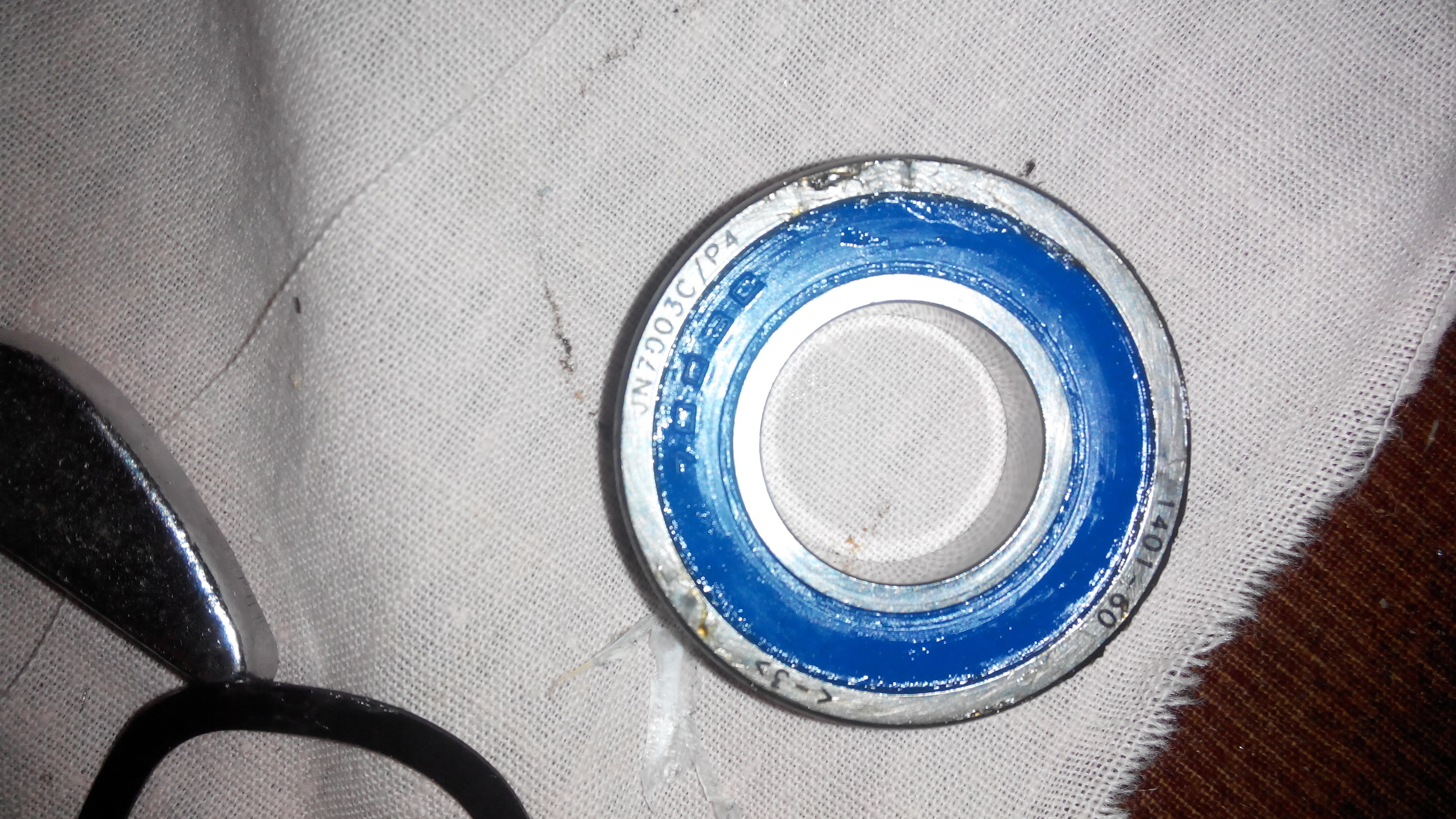

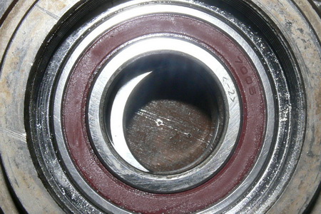

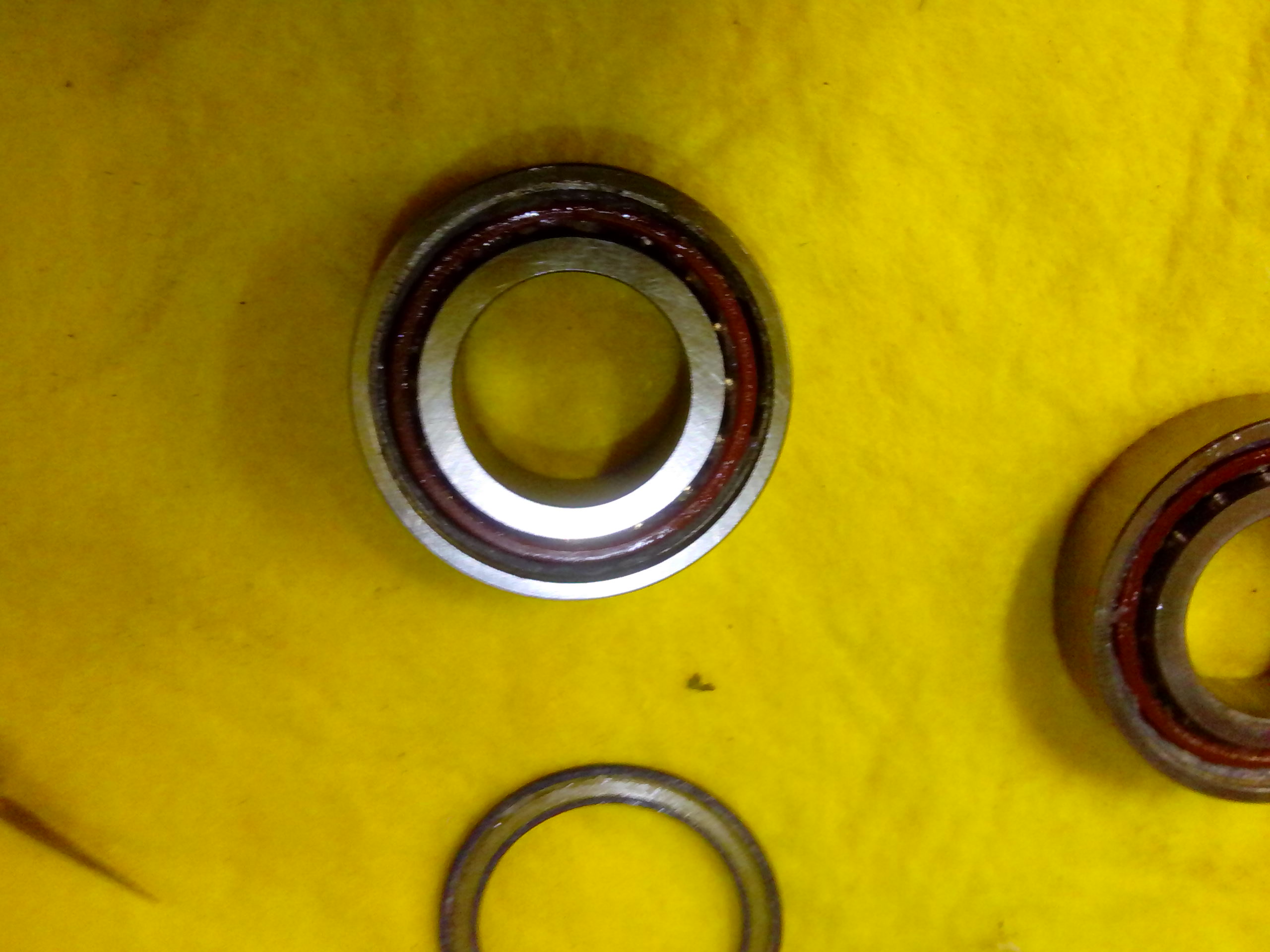

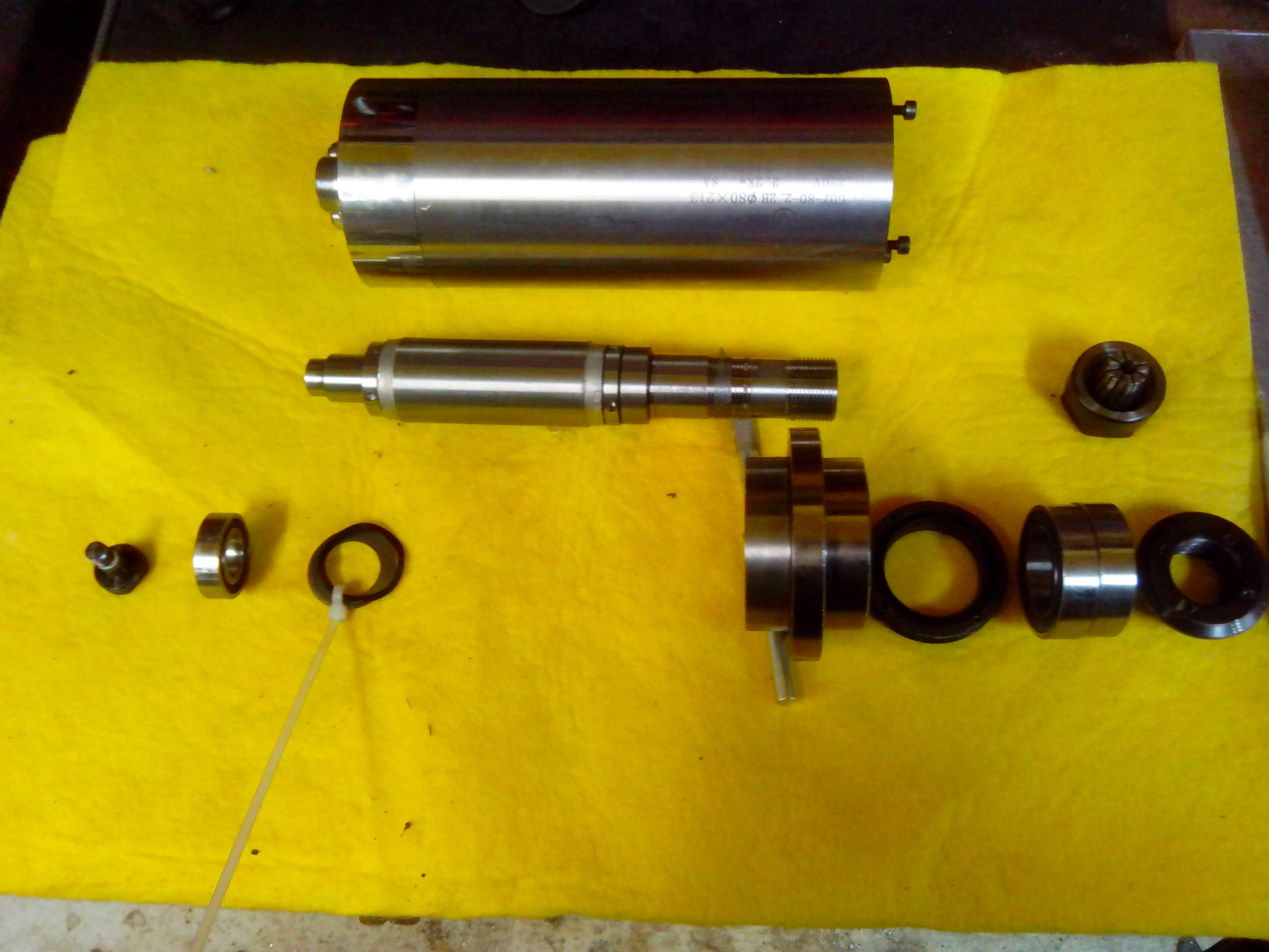

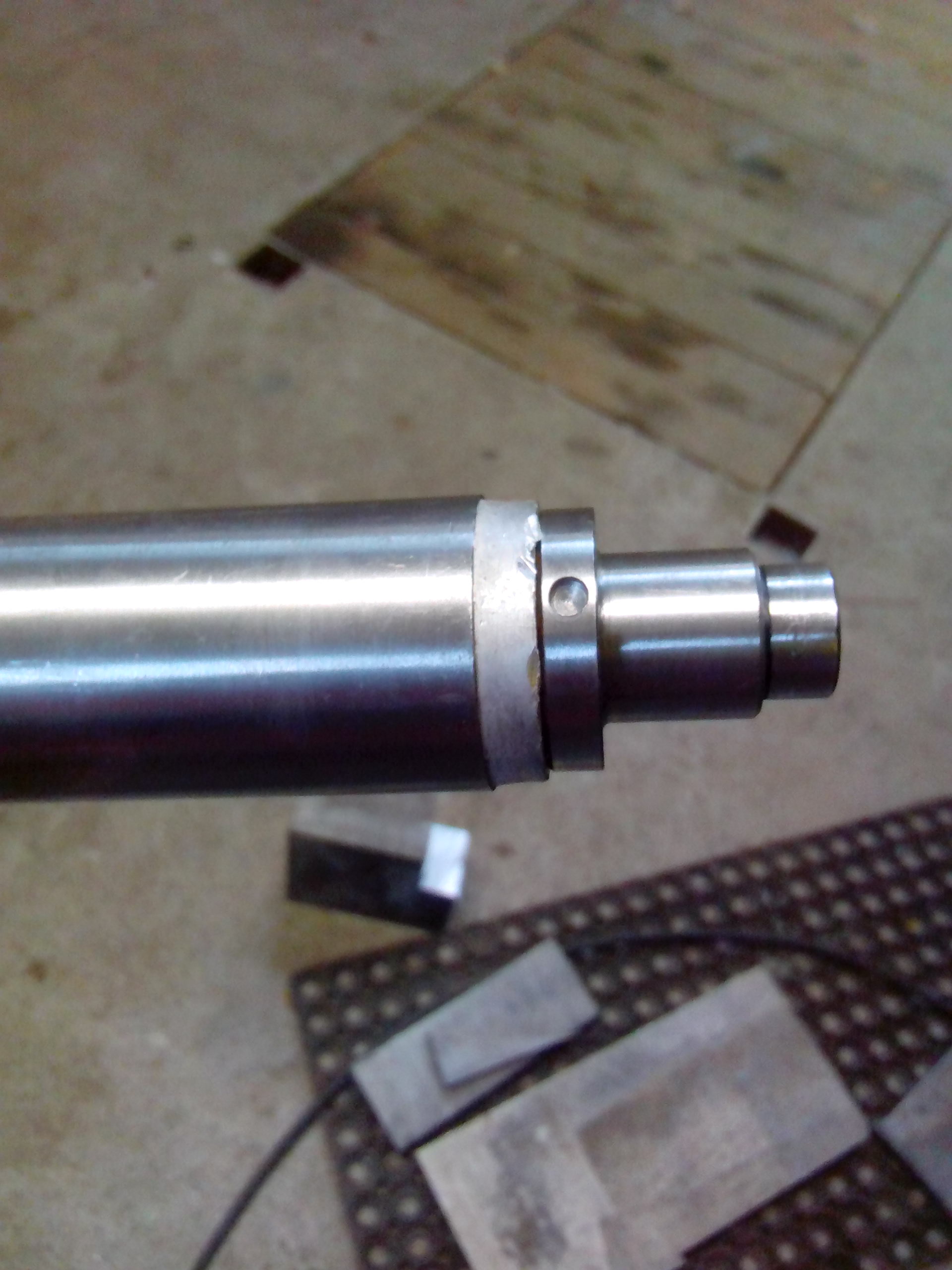

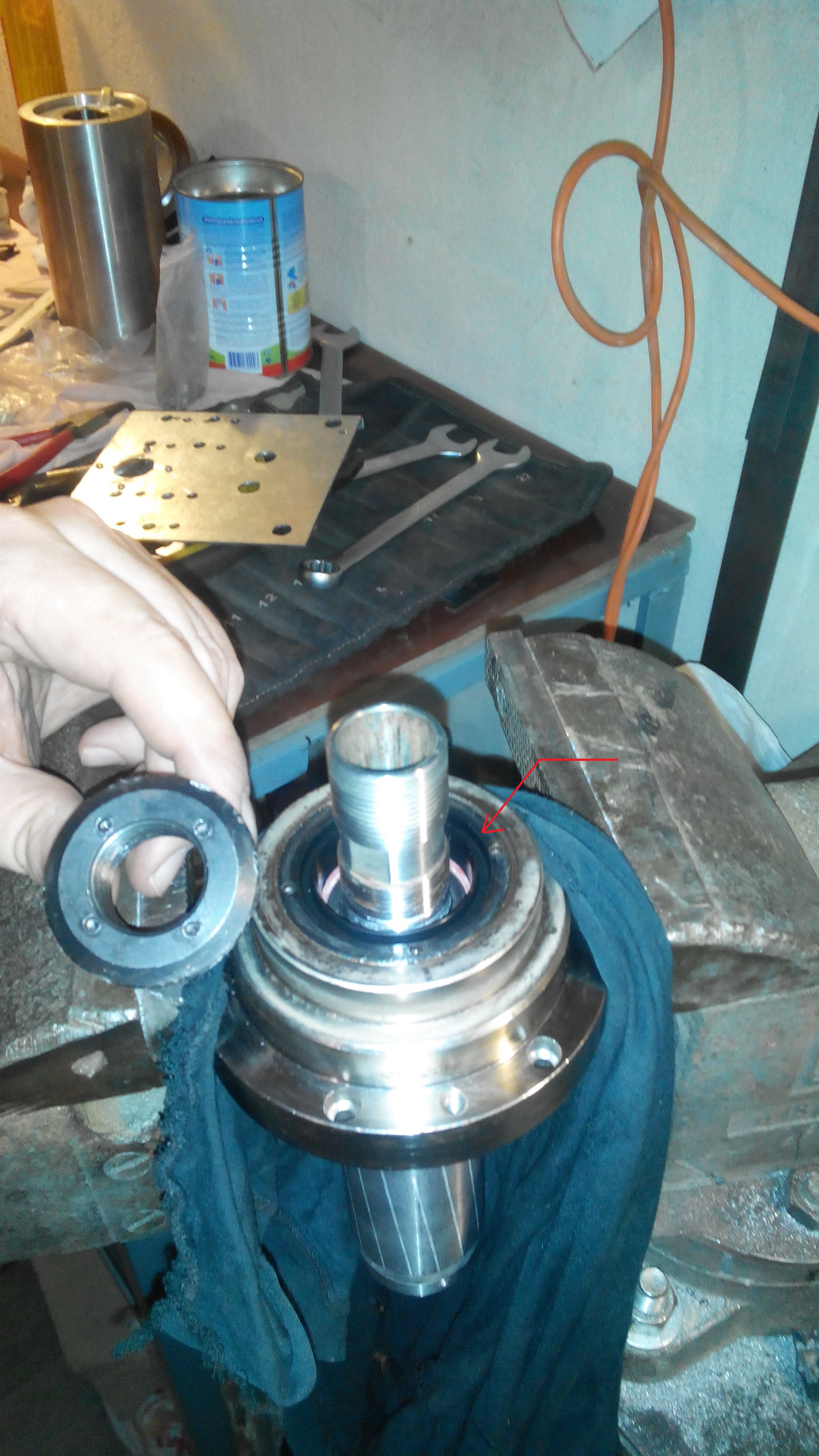

Мужики, огромное спасибо. Нагрели гайку, пробовал без нагрева - никак. Открыл. Подшипники не дуплекс, между ними "вкладыш". Один подшипник, со стороны патрона живой, у второго конечно износ. Решил пока мазать, закрывать, пробовать работать и заказывать подшипники.

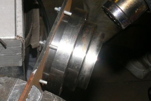

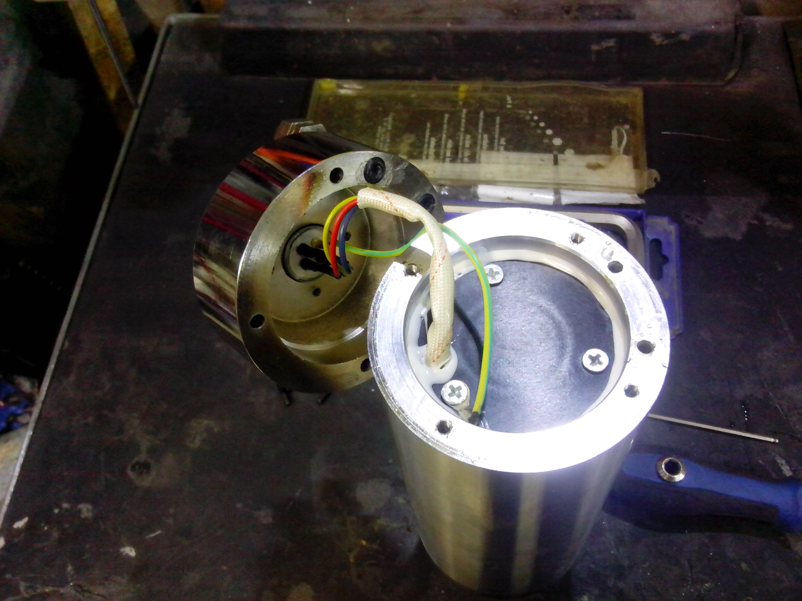

Сообщение AGP »

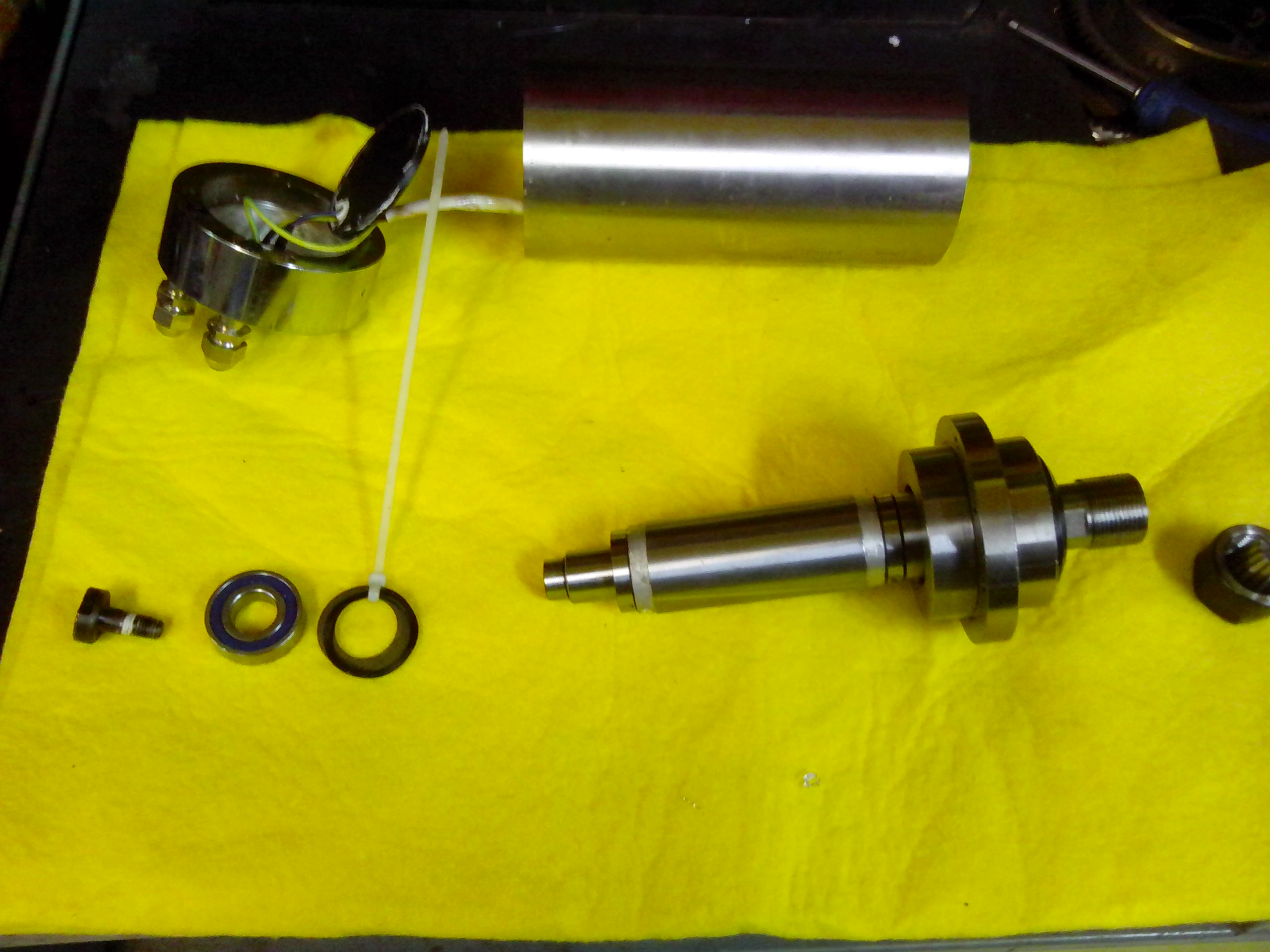

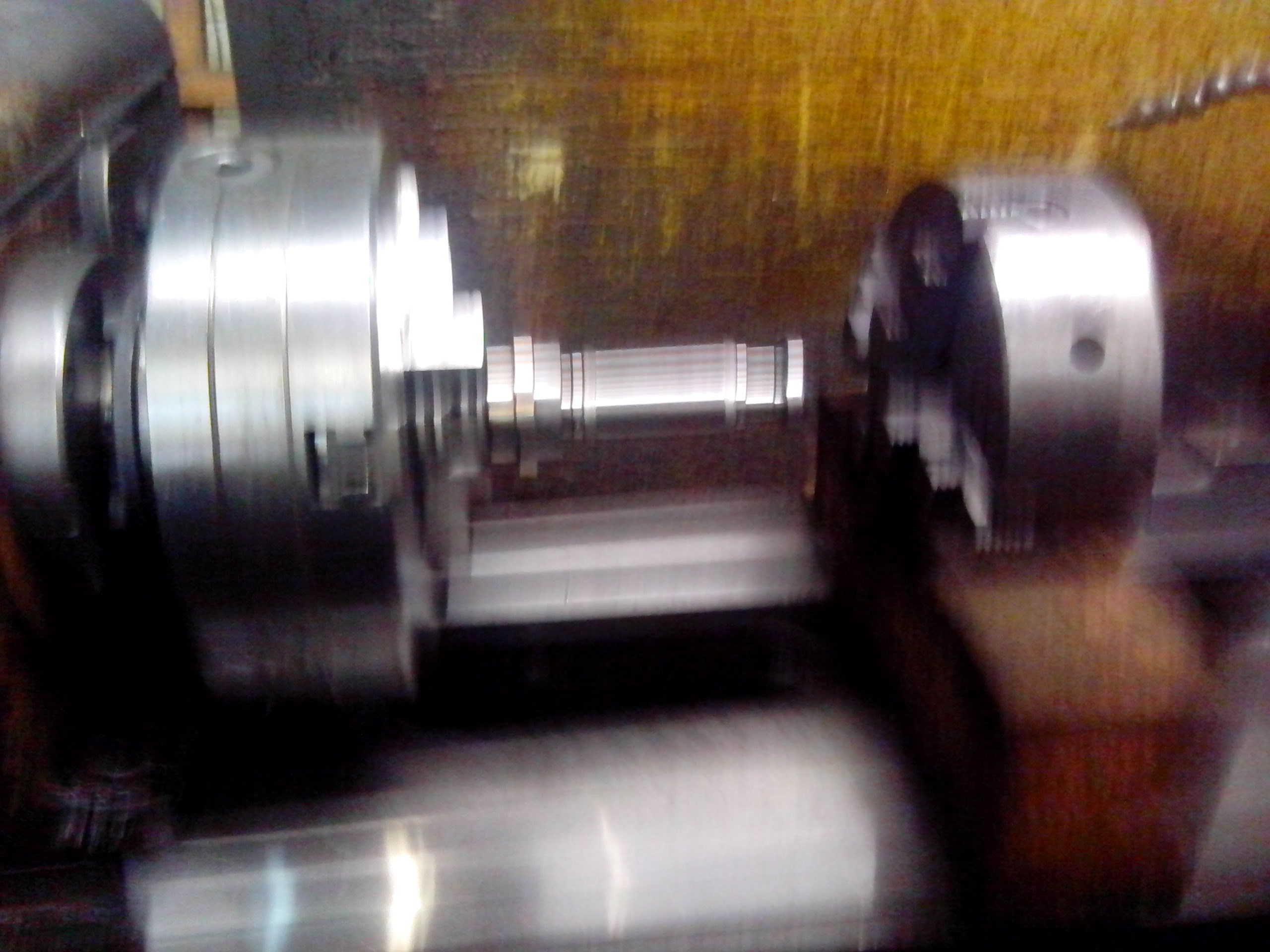

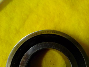

разобрал сегодня свой шпиндель,он работал 10 минут.
после завыли подшипники
китаец писал про 4 подшипника,их оказалось 3.
смазка в подшипниках есть,но не знаю сколько и нормальная или нет.
внутри выглядит так:
IMG_20151008_170208.jpg (4628 просмотров) <a class='original' href='./download/file.php?id=60267&mode=view' target=_blank>Загрузить оригинал (499.93 КБ)</a>
IMG_20151008_180512.jpg (4628 просмотров) <a class='original' href='./download/file.php?id=60268&mode=view' target=_blank>Загрузить оригинал (401.3 КБ)</a>
IMG_20151008_180528.jpg (4628 просмотров) <a class='original' href='./download/file.php?id=60269&mode=view' target=_blank>Загрузить оригинал (411.05 КБ)</a>
IMG_20151008_183411.jpg (4628 просмотров) <a class='original' href='./download/file.php?id=60270&mode=view' target=_blank>Загрузить оригинал (420.37 КБ)</a>
IMG_20151009_203248.jpg (4628 просмотров) <a class='original' href='./download/file.php?id=60271&mode=view' target=_blank>Загрузить оригинал (448.87 КБ)</a>
IMG_20151009_203643.jpg (4628 просмотров) <a class='original' href='./download/file.php?id=60272&mode=view' target=_blank>Загрузить оригинал (364.18 КБ)</a>
гайку откручивали в 2 патронах(фото смазалось,но принцип понятен) (4628 просмотров) <a class='original' href='./download/file.php?id=60274&mode=view' target=_blank>Загрузить оригинал (440.12 КБ)</a>

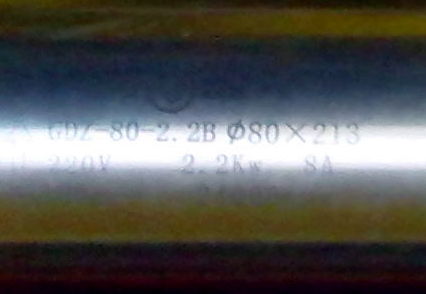

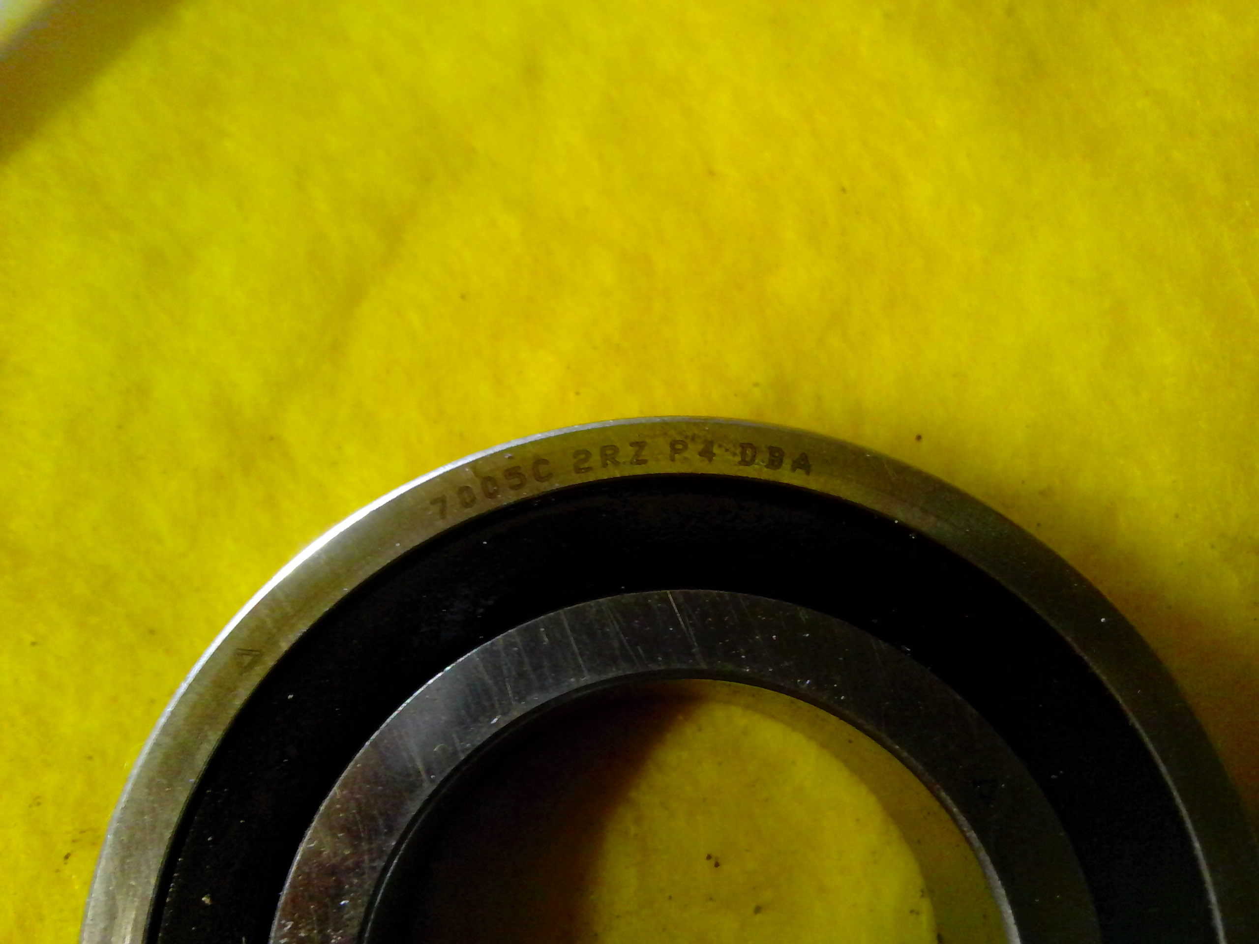

Darxton писал(а):Маркировку бы показали.
маркировку шпинделя?

AGP писал(а):маркировку шпинделя?
Видна на предыдущих фото

подшипники тоже есть!я в замешательстве! :wik: :hehehe:

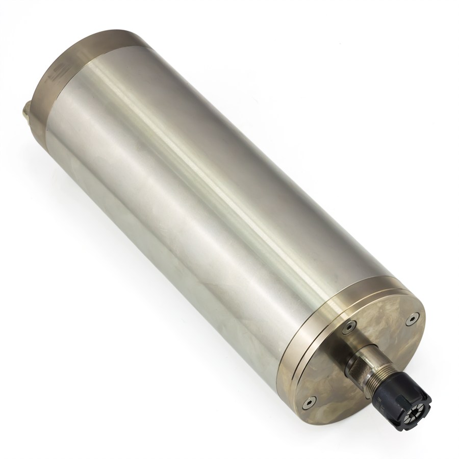

igor44
Сообщения: 373
Репутация: 257
Откуда: Костромская обл.
Сообщение igor44 »

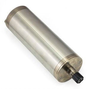

Доброго времени суток коллеги.
Недавно поменял свой китайский шпиндель купленный в Пурелождике на шпиндель купленный в darxton (есть на фото).
Шпиндель водного охлаждения GMT 0.8 кВт
http://darxton.ru/catalog_item/shpindel ... r11-65-mm/
Разница конечно ощутимая. Старый похоже был вообще без смазки, "выл" как истребитель на взлёте..... :thinking:
Новый с darxton работает в разы тише. Сейчас делаю обкатку.
Пока раскручиваю до половинной частоты, нагрева практически нет, звук приятный без завываний.
Но когда прислушиваюсь, слышны иногда такие постукивания, трудно конечно их описать, но грубо можно сказать напоминают звук,
вроде как шарики сталкиваются. Это у меня второй шпиндель, опыта мало. На первом, я бы такого тихого звука и не услышал.
По этому хотел спросить у Вас, нормально ли это или это первый признак, что в скором времени надо будет тоже менять подшипники?
Спасибо.

Darxton
Сообщения: 2036
Репутация: 623
Сообщение Darxton »
Больше половины щупаных мной китайских шпинделей шелестят шарами при работе. Так что конечно явление не самое хорошее, но и особо не должно пугать. Время покажет.
igor44
Сообщения: 373
Репутация: 257
Сообщение igor44 »
Darxton писал(а):Больше половины щупаных мной китайских шпинделей шелестят шарами при работе. Так что конечно явление не самое хорошее, но и особо не должно пугать. Время покажет.
Спасибо большое за ответ! Особенно приятно услышать от Вас, как представителя фирмы, где куплен шпиндель!
Ещё раз хочу подчеркнуть, качество шпинделя намного лучше, чем у первого.
Я не думал, что так тихо могут работать шпиндели. Посмотрим как покажет себя в эксплуатации.
На днях начну понемногу нагружать работой. Пока тонкими фрезами по дереву.
