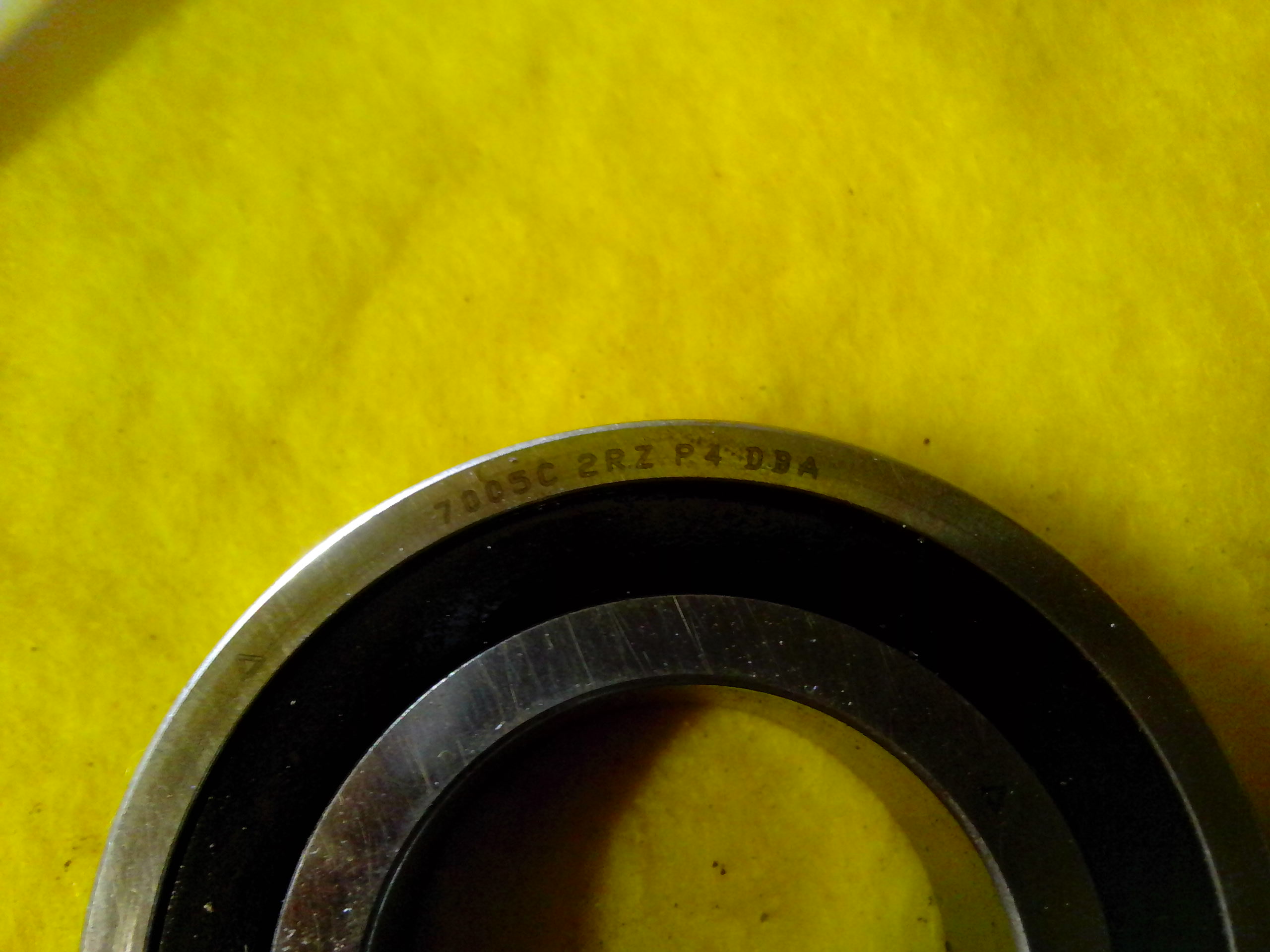

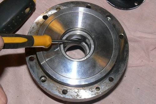

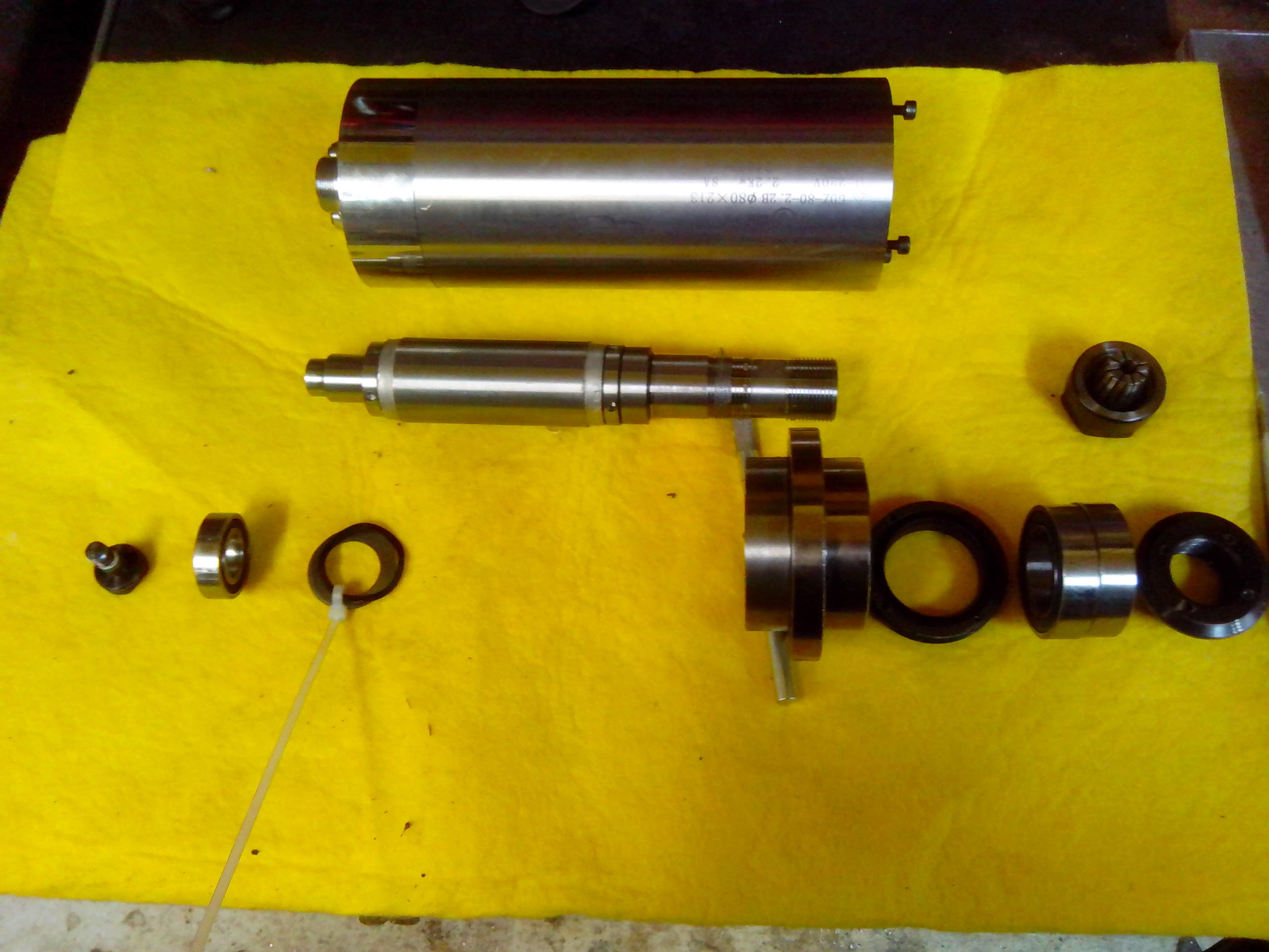

AGP
Сообщения: 414
Репутация: 187
Настоящее имя: Артем
Re: Ремонт китайских шпинделей
Сообщение AGP »
разобрал сегодня свой шпиндель,он работал 10 минут.
после завыли подшипники
китаец писал про 4 подшипника,их оказалось 3.
смазка в подшипниках есть,но не знаю сколько и нормальная или нет.
внутри выглядит так:
IMG_20151008_170208.jpg (4640 просмотров) <a class='original' href='./download/file.php?id=60267&sid=e325a6e59da1e998ac6e2bc97bb9c432&mode=view' target=_blank>Загрузить оригинал (499.93 КБ)</a>
IMG_20151008_180512.jpg (4640 просмотров) <a class='original' href='./download/file.php?id=60268&sid=e325a6e59da1e998ac6e2bc97bb9c432&mode=view' target=_blank>Загрузить оригинал (401.3 КБ)</a>
IMG_20151008_180528.jpg (4640 просмотров) <a class='original' href='./download/file.php?id=60269&sid=e325a6e59da1e998ac6e2bc97bb9c432&mode=view' target=_blank>Загрузить оригинал (411.05 КБ)</a>
IMG_20151008_183411.jpg (4640 просмотров) <a class='original' href='./download/file.php?id=60270&sid=e325a6e59da1e998ac6e2bc97bb9c432&mode=view' target=_blank>Загрузить оригинал (420.37 КБ)</a>
IMG_20151009_203248.jpg (4640 просмотров) <a class='original' href='./download/file.php?id=60271&sid=e325a6e59da1e998ac6e2bc97bb9c432&mode=view' target=_blank>Загрузить оригинал (448.87 КБ)</a>
IMG_20151009_203643.jpg (4640 просмотров) <a class='original' href='./download/file.php?id=60272&sid=e325a6e59da1e998ac6e2bc97bb9c432&mode=view' target=_blank>Загрузить оригинал (364.18 КБ)</a>
гайку откручивали в 2 патронах(фото смазалось,но принцип понятен) (4640 просмотров) <a class='original' href='./download/file.php?id=60274&sid=e325a6e59da1e998ac6e2bc97bb9c432&mode=view' target=_blank>Загрузить оригинал (440.12 КБ)</a>

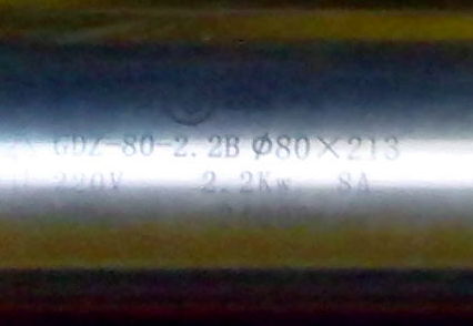

Darxton писал(а):Маркировку бы показали.
маркировку шпинделя?
eugenysg
Сообщения: 119
Зарегистрирован: 18 ноя 2013, 13:23
Репутация: 25
Сообщение eugenysg »
AGP писал(а):маркировку шпинделя?
Видна на предыдущих фото
