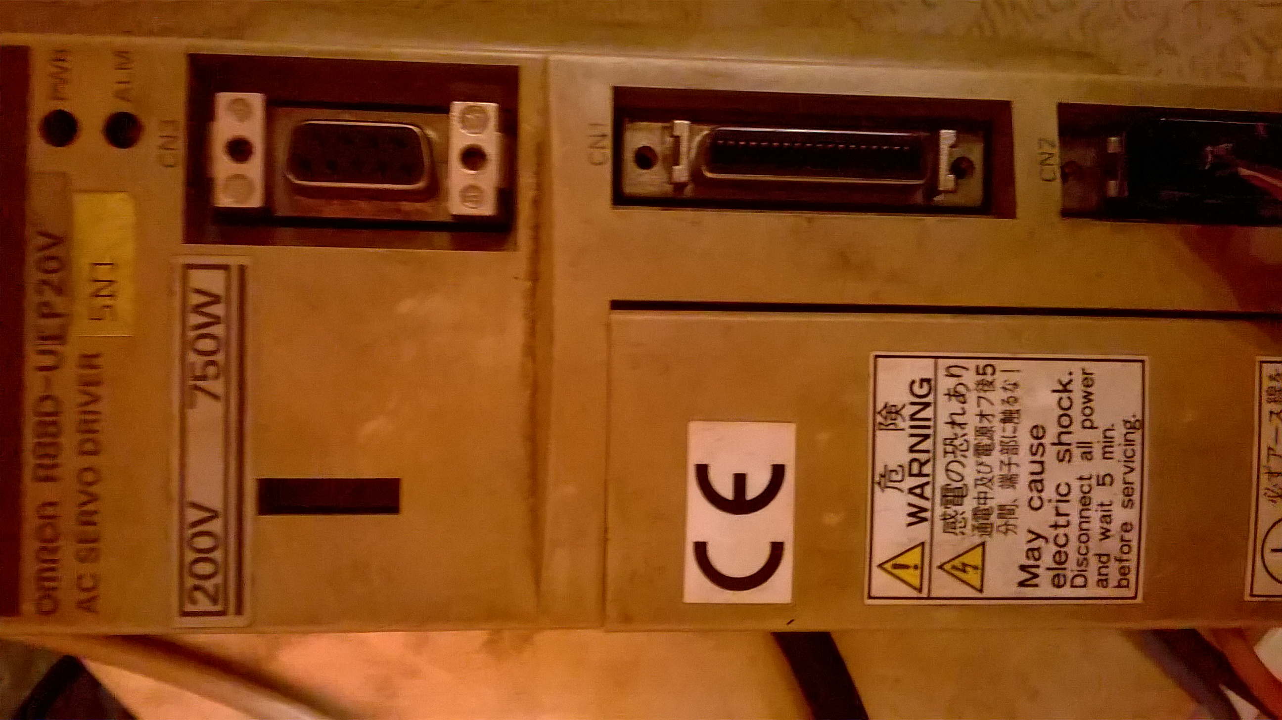

Пытаюсь подружить серву ОMRON R88D-UEP20V с двигателем SGMGH-05DCA6F-OY
Мотор и усилитель куплен у одного барыги, и тот клянется что это комплект, тоесть именно эта серва крутила этот мотор.
Разьемов от сервы к сожалению у барыги не оказалось, хорошо хоть для мотора нашлись.

Сам разобрался, мотор на 400v, барыга притащил, а серву на 200V...
Собственно серва (2675 просмотров) <a class='original' href='./download/file.php?id=58913&mode=view' target=_blank>Загрузить оригинал (1.35 МБ)</a>

Re: Про сервы Yaskawa
Piligrym писал(а):Сам разобрался, мотор на 400v, барыга притащил, а серву на 200V...
Похоже Драйв Сигма1, а мотор от Сигма2. Покажи разъем энкодера мотора.

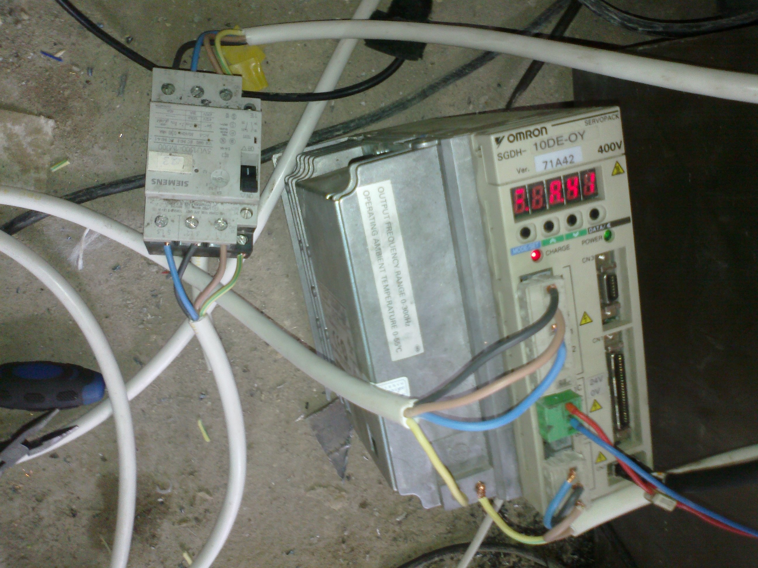

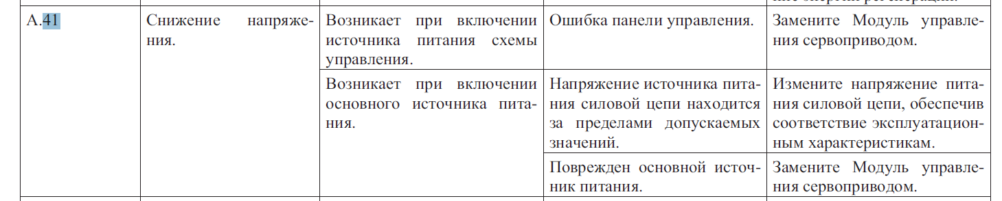

Почему то при включении силовой части (sgdh-10de-oy, 3ф 380в) появляется ошибка А.41
Вроде как просадка напруги, но между нолем и каждой из фаз 235-237 вольт, между фазами вот только не померял.. Мож сталкивался кто с такой ошибкой?
01.png (2571 просмотр) <a class='original' href='./download/file.php?id=59202&mode=view' target=_blank>Загрузить оригинал (47.65 КБ)</a>
Фото покажи привода во включенном состоянии и чтобы было видно как подключена сеть к серве.

между фазами 410В

Piligrym писал(а):между фазами 410В
А в момент включения (или когда там ошибка возникает) просадки нет?

Сообщение Piligrym »
до включения 414 после включения 410.
если отключать по очереди по одной фазе, то при отключении L1 или L2 серва пишет что отключена одна из фаз, если отключить L3 то пишет ошибку А.41
тоесть подключена фаза L3 ли отключена - ошибка А.41.

Piligrym писал(а):до включения 414 после включения 410.если отключать по очереди по одной фазе, то при отключении L1 или L2 серва пишет что отключена одна из фаз, если отключить L3 то пишет ошибку А.41тоесть подключена фаза L3 ли отключена - ошибка А.41.
А теперь поменяйте местами провода от L2 и L3 и проведите такой же эксперимент.
Тоже самое, а 41 только при включении без L3. В остальных случаях ошибка A.F1 (проблема с фазой)
чтото мне подсказывает что нужно доставать паяльник...
ага вот тут пишут что пусковой резистор капут, полезу внутрь
