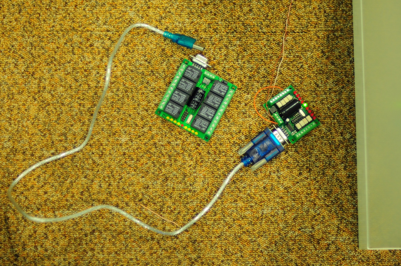

Наконец-то начал разбираться с modbus.
Что у меня есть:
1. Платы ввода и вывода через протокол MODBUS, есть несколько плат одни для вывода - с 8-ю релешками на каждой, другие для ввода, с 8-ю оптопарами.
2. LinuxCNC :)
3. Кабель USB-COM.
linuxcnc modbus.jpg (12792 просмотра) <a class='original' href='./download/file.php?id=4943&mode=view' target=_blank>Загрузить оригинал (745.42 КБ)</a>
Первая проблема, как проверить, что порт работает? Скачал программу http://www.modbusdriver.com/modpoll.html для общения по modbus. Но плата на нее не отзывается. Завтра буду ее дальше мучить.

Опсание есть на плату?
Re: LinuxCNC и modbus
Есть плата PL http://purelogic.ru/doc/PDF/Comm/PLA001mb.pdf
Но дельные цифры в описании только эти:
Параметры настройки COM-порта: 34`800, 8 bit, 1stop-bit, Parity-Even
Написал дословно, пришлось повозиться, чтобы понять про что это вообще :thinking:

Nick, а с просто комовским шнурком нет возможности работать? ато юсб-ком это наверняка построен на фт232 и я не уверен что он, особенно корректно работает с реалтаймом

aftaev писал(а):Что там за микруха стоит на плате?
Обижаешь это же контролер от PL - все микрухи затерты :twisted:
aegis писал(а):Nick, а с просто комовским шнурком нет возможности работать?
нурка нет, этот и то еле нашел, 500р пришлось отдать за него!
aegis писал(а):я не уверен что он, особенно корректно работает с реалтаймом
Ну мне реалтайм и не нужен. Это для периферии, компрессор включить, охлаждение, сож, шпиндель ну и т.д..

Скорее всего не получится подключить так как ты запланировал.
Ты наверное купил переходник USB->RS485 (422).
А твоя плата MODBUS работает с RS232. Там протокол физического уровня +-12в. проверь внимательно перед подключение. Спалишь плату с USB.
Там 0,+5в.
Протокол MODBUS это протокол уровня приложения (Application). И, строго говоря, привязан к конкретному приложению, в данном случае МАЧ.
И не зная что внутри микроконтроллера на плате состыковать с чем то другим будет проблематично.
А микросхемы там простые. Что то типа ST232 (14 ножек) и какой то микроконтроллер.
Там 0,+5в.
Что проверить надо???
12В на плату кинул от бп компа. Переходник слегка греется...
Переходник вроде именно на rs232 вот коробка от него:
переходник usb com rs232.JPG (12758 просмотров) <a class='original' href='./download/file.php?id=4957&mode=view' target=_blank>Загрузить оригинал (413.78 КБ)</a>

Судя по фото это он. На первой фотке было совсем другое.
Nick писал(а):Мне казалось там есть какой-то стандарт, прочитать что-то, записать что-то...
Ты прав это стандарт, только в стандарте очень много всего и что используется в конкретном случае надо знать.
Мне кажется не стоит тратить время. Слишком глубоко надо копать.
Проще написать (дописать) драйвер ком порта в ЕМС и написать свое под какой нибудь микроконтроллер.
Но это мое мнение :)

Nick писал(а):А как можно просто проверить COM порт? Т.е. или получить что-то из него или отправить и на том конце увидеть?
Очень просто. Закороти на разъеме 2-3 ножки. И передай что нибудь, например в какой нибудь программе типа гипертерминала (например ввод с клавиатуры) на экране увидишь вводимые символы. Только эхо отключи.
Nick писал(а):Т.е. все нормально?
Да, нормально.

Только с переходником в линуксе наверняка возникнут проблемы. В первую очередь это связано с установкой драйвера сом порта.
Тебе надо выяснить какая микросхема стоит в переходнике. Скорее всего это FT232. Если так, то зайди на сайт FTDI и поищи как в линуксе установить их драйвер. В винде проще.
Чип похоже вот такой:
Bus 002 Device 005: ID 067b:2303 Prolific Technology, Inc. PL2303 Serial Port
После подключения в /dev/ появлется новое устройство /dev/ttyUSB0...
