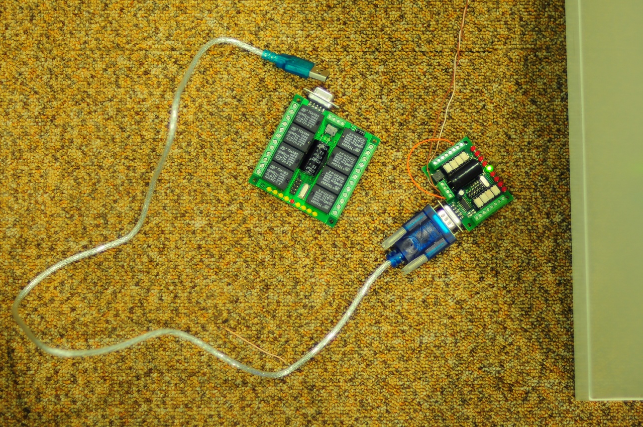

Наконец-то начал разбираться с modbus.
Что у меня есть:
1. Платы ввода и вывода через протокол MODBUS, есть несколько плат одни для вывода - с 8-ю релешками на каждой, другие для ввода, с 8-ю оптопарами.
2. LinuxCNC :)
3. Кабель USB-COM.
linuxcnc modbus.jpg (12841 просмотр) <a class='original' href='./download/file.php?id=4943&sid=873b5fb52e5ceea5ee9baf3faa6b8776&mode=view' target=_blank>Загрузить оригинал (745.42 КБ)</a>
Первая проблема, как проверить, что порт работает? Скачал программу http://www.modbusdriver.com/modpoll.html для общения по modbus. Но плата на нее не отзывается. Завтра буду ее дальше мучить.

Есть плата PL http://purelogic.ru/doc/PDF/Comm/PLA001mb.pdf
Но дельные цифры в описании только эти:
Параметры настройки COM-порта: 34`800, 8 bit, 1stop-bit, Parity-Even
Написал дословно, пришлось повозиться, чтобы понять про что это вообще :thinking:

Скорее всего не получится подключить так как ты запланировал.
Ты наверное купил переходник USB->RS485 (422).
А твоя плата MODBUS работает с RS232. Там протокол физического уровня +-12в. проверь внимательно перед подключение. Спалишь плату с USB.
Там 0,+5в.
Протокол MODBUS это протокол уровня приложения (Application). И, строго говоря, привязан к конкретному приложению, в данном случае МАЧ.
И не зная что внутри микроконтроллера на плате состыковать с чем то другим будет проблематично.
А микросхемы там простые. Что то типа ST232 (14 ножек) и какой то микроконтроллер.

Ты прав это стандарт, только в стандарте очень много всего и что используется в конкретном случае надо знать.
Мне кажется не стоит тратить время. Слишком глубоко надо копать.
Проще написать (дописать) драйвер ком порта в ЕМС и написать свое под какой нибудь микроконтроллер.
Но это мое мнение :)

В общем понятно. Заметь, они используют физический ком порт, а не USBCom.
Пункт 1 выяснили, осталось еще два.
Вообще состыковать ЕМС с этой платой возможно, но работы довольно много.
Когда закончишь, то поймешь, что не стоило все это делать из за одной платы. Фактически ты пройдешь путь разработчиков Пурелоджик.
Но ведь они старались за деньги и для своей разработки.
Они будут рады пристыковать к ЕМС свою плату за чужой счет.
Если еще после этого у тебя возникнет желание результаты опубликовать, то возникнут проблемы с копирайтами.
ВЫВОД:
Без паяльника дешево то, что тебе надо не сделаешь.
